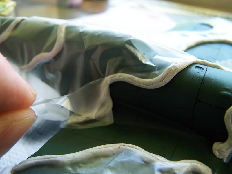

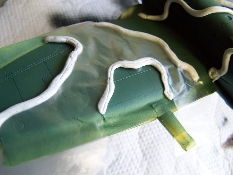

Jak zwykle, odkrycia dokonuje się z lenistwa i niechęci do działania. I u mnie też tak było, przy malowaniu Spitfire'a Vc. Pomalowałem pierwszą warstwę (Foliage Green) i po wyschnięciu przyszedł czas na kamo. Nie jestem oryginalny, użyłem Patafixa (czy tam innego "klonu") i zrobiłem spagetti (albo robaczki)
No i dalej zaczęły się schody - wielka niechęć do wycinania masek z papieru spowodowała natłok myśłi jak u pomysłowego Dobromira :idea:
Wziąłem z kuchni torebki śniadaniowe (folia cienka, ale powina być trochę sztywna), rozciąłem na arksze i nalepiłem na te wałeczki w Patafixa - połowa roboty zrobiona :lol: . Palcem docisnąłem na wszelki wypadek, żeby się lepiej trzymało i korzystając z szerokości tych patafixowych wałków, używając świeżego, ostrego skalpela, pojechałem wzdłuż tych wałków odcinając nadmiar folii, którą usunąłem bez problemów - reszta - maskująca - trzymała się na Patafixie.
Całe maskowanie zajęło mi niecałe 20 minut.
A oto efekt końcowy
Widać jeszcze ślady noża na wałkach z Patafixa.
Może nie jest to bardzo rewolucyjna metoda, może ktoś to już wcześniej wymyślił, ale wydaje mi się, że przezroczysta folia pozwala na spokojne wycięcie masek na Patafixie pod kontrolą wzroku, szybko i bez stressu, dobrze maskuje, a dzięki sztywności nieźle się układa.
No to tyle "epokowego" odkrycia :lol: i mojego wkładu w Historię Modelarstwa :P

Pomysł ciekawy ale nie jestem czy przy malowaniu dwóch warstw trwającym w moim przypadku i tydzień czasu folia się nieodklei. Druga sprawa to możliwość zbyt mocnego dociśniecią wałków do malowanej powierzchni co może mieć wpływ na granicę przejścia kolorów ponieważ im większa szerokość wałka tym badziej rozmyte przejście kolorów.
Ostatnio edytowano niedziela, 28 września 2008, 22:43 przez Jacek Bzunek, łącznie edytowano 1 raz
Re: Nowa metoda na szybkie maskowanie
Postprzez Aleksander » niedziela, 28 września 2008, 22:29
To prawda z szerokością wałka, ale możesz dociskać (tak jak ja to robiłem) w stronę przeciwną niż kolor do pomalowania - wtedy granica zewnętrzna pozostaje z grubsza bz. Natomiast sam mam wątpliwości jak długo może bezpiecznie pozostawać Patafix na modelu i czy ta folia będzie się wystarczająco długo trzymać - ale chyba będzie - jutro sprawdzę efekt po 24 godzinach

Maskowanie folią ma jedną wadę. Farba nie trzma się folii i trzeba uważać by nie pobrudzić czegoś niechcący wyschniętą farbą jak pastelą. Chyba, że modelarskie farby zachowują się inaczej. Ja to ćwiczyłem w skali 1:1 przy malowaniu owiewek motocyklowych. Teraz tylko gazety.

Jacek Bzunek napisał(a):Druga sprawa to możliwość zbyt mocnego dociśniecią wałków do malowanej powierzchni co może mieć wpływ na granicę przejścia kolorów ponieważ im większa szerokość wałka tym badziej rozmyte przejście kolorów.
Akurat z tym się nie zgodzę. Wpływ na wielkość rozmycia kolorów ma wielkość wałka i jego obłość. Im większy wałek, bardziej obły i mniej dociśnięty tym przejście kolorów bardziej rozmyte. Mocniej dociskając wałek zmniejszasz łuk styku Patafixa i malowanej powierzchni, a przez to granica kolorów będzie ostrzejsza.

Postprzez Bercik » poniedziałek, 29 września 2008, 14:44
Kąt malowania też robi swoje, malując pod różnym kątem do wałka można uzyskać ostre lub bardziej rozmyte przejście. Oczywiście najlepiej prostopadle ale czasem inne ustawienie daje ciekawe efekty :->

greatgonzo napisał(a):Maskowanie folią ma jedną wadę. Farba nie trzma się folii i trzeba uważać by nie pobrudzić czegoś niechcący wyschniętą farbą jak pastelą.
To niestety prawda - farba się sciera z folii bardzo łatwo, chociaż przy spokojnym malowaniu stopień zbrudzenia folii jest niewielki - w każdym razie mnie się udało :lol:

A nie boisz się, że podczas malowania emaliami folia się rozpuści.
Dodatkowo jest ona wiotka i uderzenie powietrza z farbą z dyszy aerografu może ją zerwać.

Folia dobrze trzyma się Patafixa i czasem trudno ją oddzielic od niego "ręcznie", a poza tym nie kierowałem bezpośrednio w jej stronę strumienia z aerografu - zresztą papierowe maski, które do tej pory stosowałem, trzymały sie dużo słabiej.
Dla sprawdzenia, czy pod emalią folia się nie rozpuści spróbowałem psikąć na nią farbę jeszcze przed założeniem na model - folia z torebek śniadaniowych jest wystarczająco gruba - dlatego nie chciałem eksperymentować z folią spożywczą
