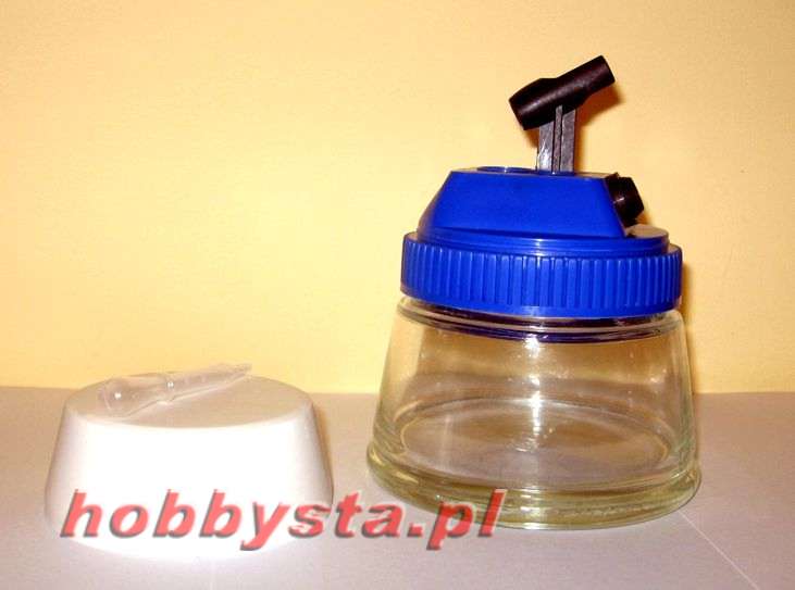

Postprzez Solo » sobota, 12 lipca 2014, 22:55
Ja polecam airbrush cleaning pot: niedrogie, bardzo ładnie "zbiera" wszystko z aerografu, ma filtr (ale opary wylatują z niego i tak bardzo mocno, tego się chyba nie uniknie, chyba że filtr węglowy ktoś zastosuje), a do tego służy jako bardzo wygodny i stabilny stojak do aero.

Postprzez Marcin Kuźniar » niedziela, 13 lipca 2014, 08:06
Do cleaning pota pokazanego przez Solo bardzo łatwo dopasować filtr węglowy Wamodu i wtedy jest tanio, wygodnie i bez smrodu rozpuszczalnika. Trzeba tylko pamiętać ze filtr węglowy ma ograniczoną żywotnośc, po jakimś czasie przestaje być drożny i trzeba go wymienic. Jeszcze jedno - w nowym filtrze przed pierwszym użyciem, trzeba usunąć foliową zaślepkę wlotu :)
