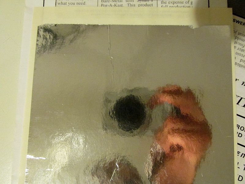

Solo napisał(a):Jestem jednak trochę rozczarowany: folia ultra bright chrome nie jest zbyt błyszcząca, przypomina raczej folię aluminiową.
Moja na papierze też jest trochę nierówna, ale wygładzona na miejscu błyszczy się lepiej. Zresztą nie używasz przecież wielkiego arkusza. Chyba że ktoś CIę nabrał, i masz inny arkusz w środku.
