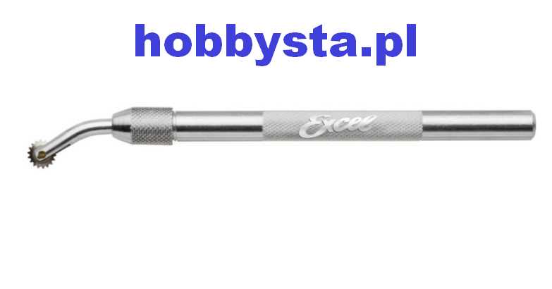

Przymierzam się do zakupu nitowadła ale nie bardzo wiem co wybrać :roll: Znalazłem takie:
1. PETR DOUSEK
2.RB PRODUCTIONS
3.EXCEL
Które byście polecili? Ocena wg schematu: jakość wykonania/ergonomia/trwałość.

Excel to nieporozumienie tam jest rozstaw nitów do modeli w 1:16 chyba 8-)

potez napisał(a):Excel to nieporozumienie tam jest rozstaw nitów do modeli w 1:16 chyba 8-)
Same zęby dają jakiś kwadratowy krater .Trzeba szlifować kombinować. Poza tym strasznie to nitowadło hamuje czasami i puszcza nagle obrót przez ten szeroki rozstaw. Przykład narzędzia zupełnie nie przetestowanego przez modelarza przed wypuszczeniem na rynek.

Excel jest do dupy. Ta zębatka ma chyba z 2mm grubości. Trzeba by wymienić na jakąś inną jak chce się z tego korzystać. Mam Trumpetera i da się cośtam ponitować, ale to bardzo niewygodne narzędzie, plastik zasłania widoczność.

Excel to jest narzędzie krawieckie do trasowania wykrojów na materiałach w trzech rozmiarach zreszta , poważnie :mrgreen:
