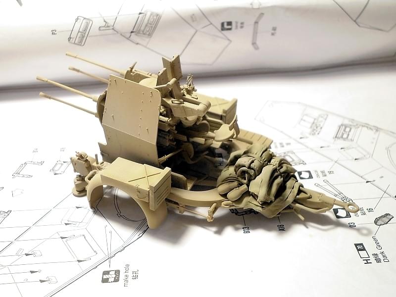

Puściłem tamkę bez podkładu na ludziki. "Waszowanie" po ciuchach emalią..wycierałem rozcieńczalnikiem Wamodu i jak na razie nic się nie dzieje.
Fotogramy telefonem więc jakość taka sobie.
Bez podkładu. Dla pewności wyplucia farby dmuchałem 3,3 atm.
Jedno,to zdaje się nie można tej farbki przepolerować jak emalii.
Ta sama Tamka do aerografu i z pędzelka..idzie wymalować.
Typowe plamy i rainsy z trudem to na powierzchni modelu można wykreować. Filtrów z tej farbki jeszcze nie robiłem...

Postprzez Slash » piątek, 26 lutego 2016, 23:04
Popuść trochę ciśnienia, dolej gunze thinera to nie będziesz musiał polerować...
