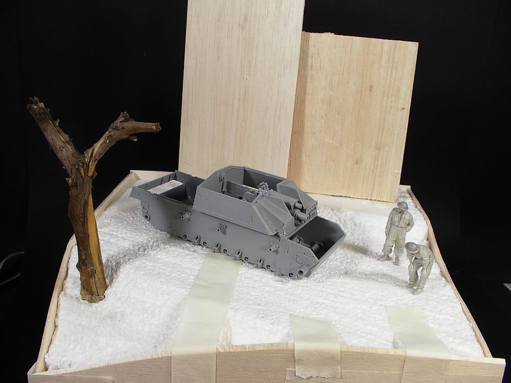

Na zakończenie jeszcze wstępny zarys sceny (droga schodząca pod lekkim skosem, w tle zniszczone domy, z lewej drzewo i jakiś murek):
Na dzień dzisiejszy stwierdzam jednak, że podstawke pomniejsze. Początkowo zamierzalem tam upchnąć jeszcze jakiś aliancki pojazd- chevrolet'a lub jeep'a jednakże ostatecznie będzie tam tylko StuG w towarzystwie dwóch Tommies.

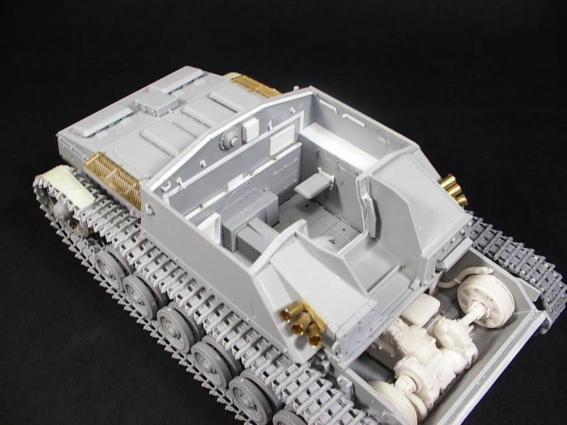

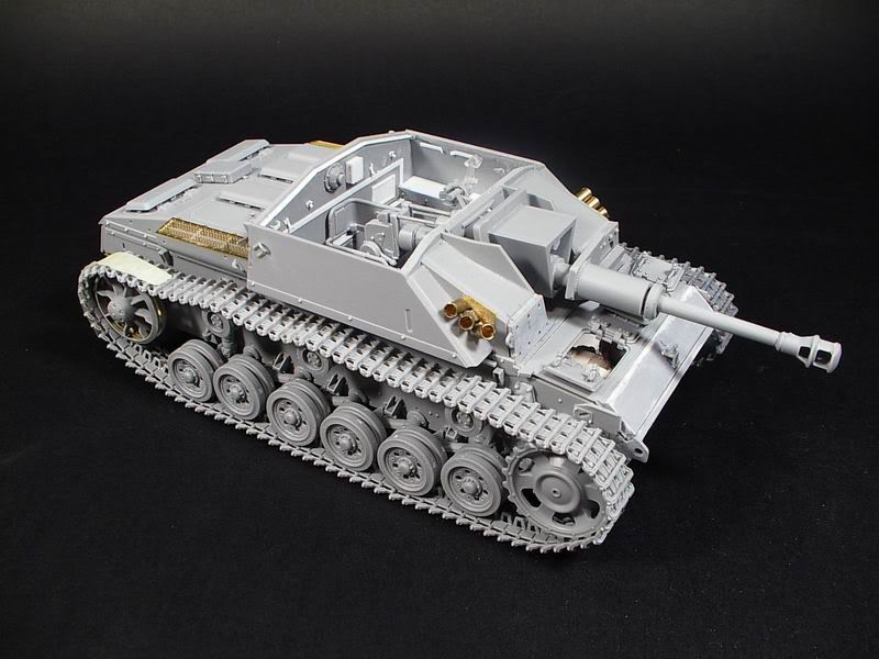

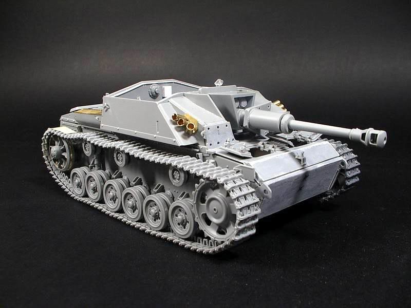

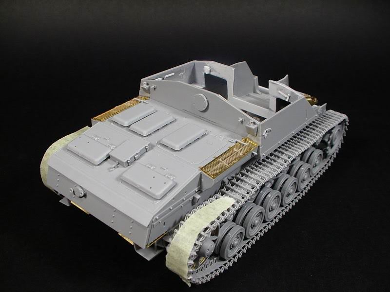

Udało mi się w końcu podgonić nieco z tematem StuGa. Poszczególne elementy jak nadbudówka, działo, pokrywa transmisji z włazami, sama transmisja, koła, gąsienice, są poskładane na sucho.
Jak na razie model prezentuje się następująco:
Przy pomocy płytek plastikowych pogrubiłem "nos" kadłuba, a następnie, żeby nadać mu nieco delikatnej faktury, pokryłem go tamijową szpachlą.

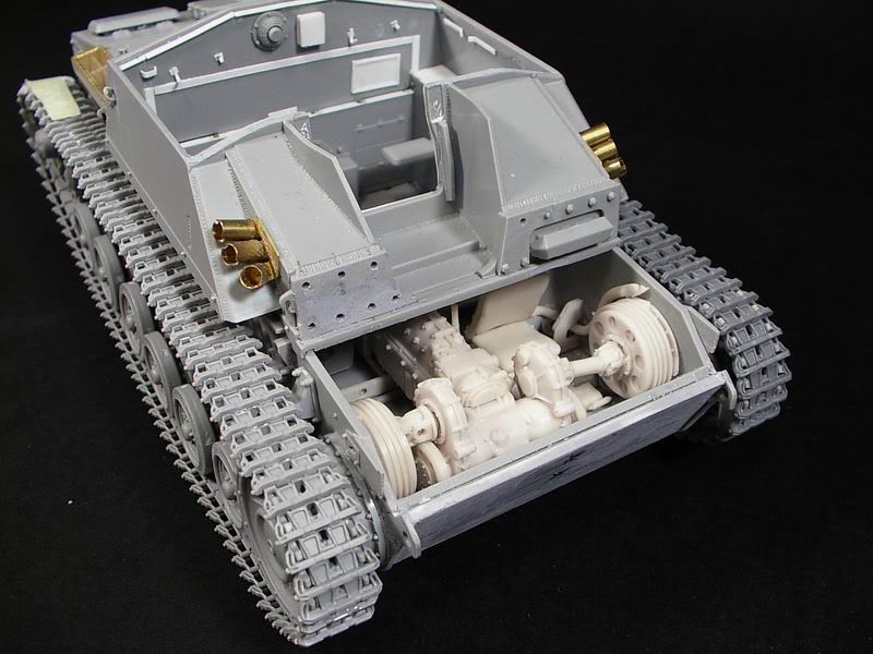

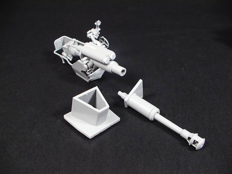

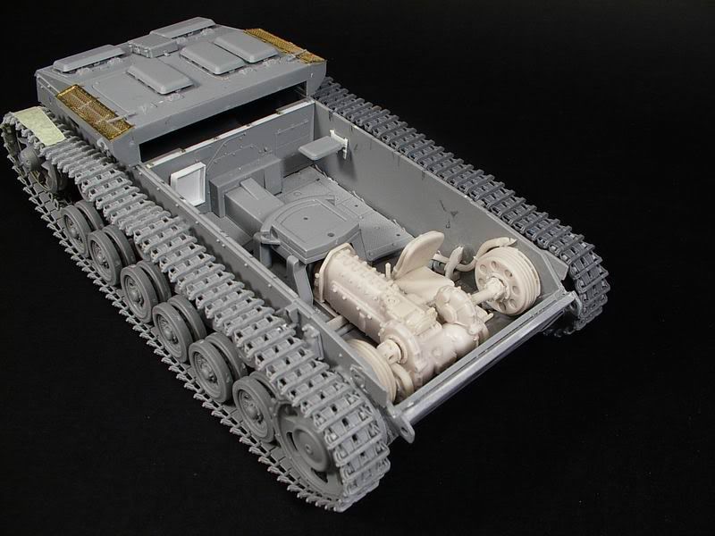

Następnie zabrałem się za wpasowanie transmisji z CMK do wnętrza wanny (sporo elementów zostało jeszcze do doklejenia)
Było na tym etapie trochę problemów, jak chociażby taki, że transmisja okazała się byc o kilka mm za długa (przynajmniej w stosunku do tych elementów podstawy armaty które daje dragon w swoim modelu).

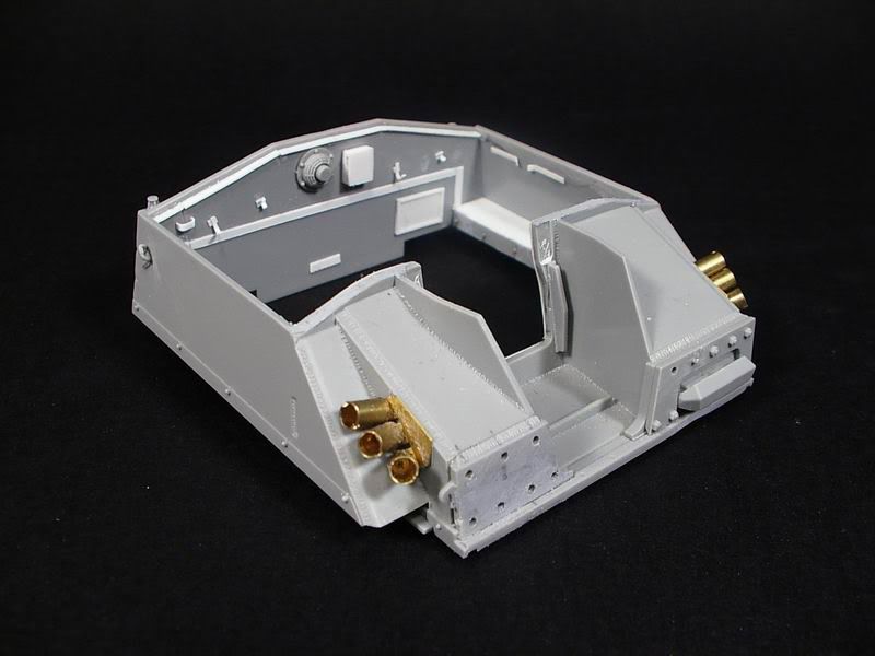

Tak jak pisałem poprzednio postanowiłem zrobić StuGa z wyrwanym stropem przedziału bojowego. Zacząłem wiec dorabiać we własnym zakresie, bazując na fotografiach archiwalnych, muzealnych a także na wszelkich dostępnych mi rysunkach poszczególne elementy wnętrza nadbudówki i wanny. Zamierzam jeszcze zbudować rozerwane od eksplozji zasobniki na amunicję oraz nieco "pouszkadzać" radiostacje.
Samo działo przerobiłem tak, by było w pozycji pełnego odrzutu. Na zdjęciu może tego nie widać (chociaż z tej perspektywy lufa i tak wydaje się nieco krótsza niż zwykle), jednakże myślę że taka sytuacja jest bardzo prawdopodobna, skoro wewnętrzna eksplozja w pojeździe była w stanie wyrwać przednią płytę pancerną nadbudówki i oderwać osłonę oporopowrotników.

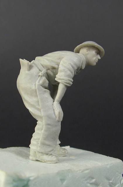

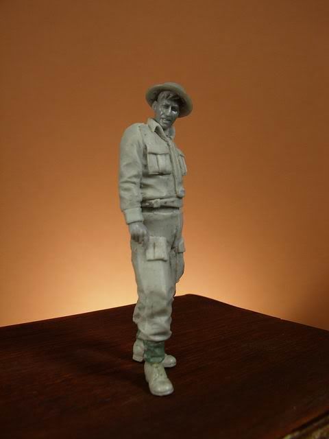

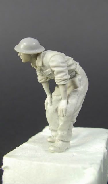

W kwestii figurek:

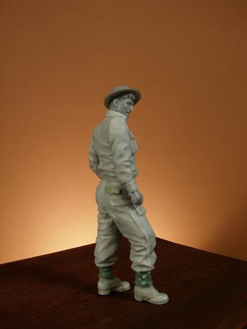

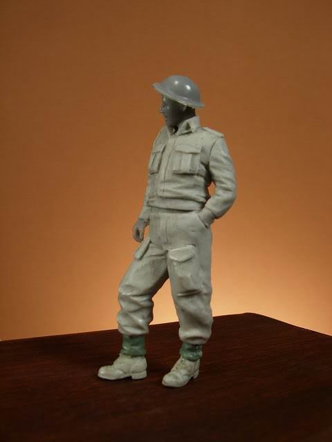

Figurkę wyprostowanego Tommiego zdecydowałem się zrobić od nowa, poprzednia była sztywna i miała nieco (lekko powiedziane) zachwiane proporcje. Nowa prezentuje się tak:

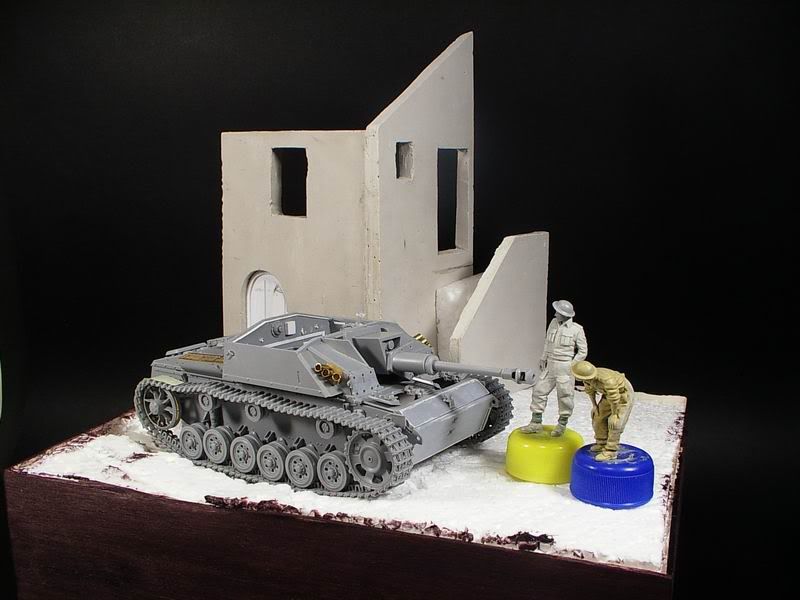

Podstawka
Podstawkę postanowiłem przearanżować, na pierwotnej wersji było zbyt wiele wolnego miejsca, a zarazem na tyle malo by wpasować tam jakiś drugi pojazd. Zatem:
Na oryginalnym zdjęciu zniszczone zabudowania co prawda znajdują się bardziej w tle, za pojazdem, ja jednak postawiłem tutaj na własną inwencję. Budynki (dojdzie jeszcze drewniana szopa) będą przedstawiały opuszczone, zniszczone zabudowania gospodarcze. Mnie we włoskiej architekturze użytkowej urzekała zawsze ta swoista dowolność i urocza niechlujność, zamierzam to spróbować odwzorować tutaj.
