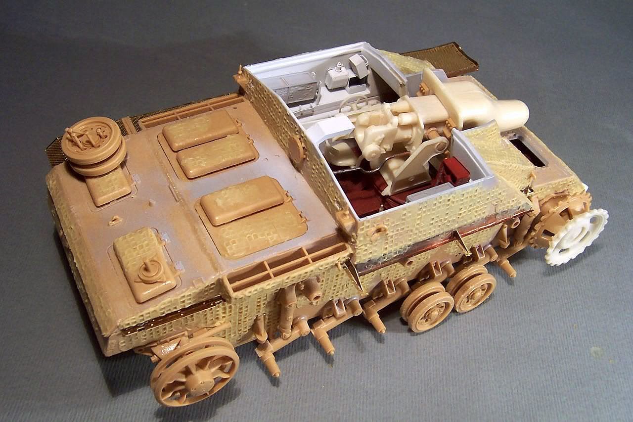

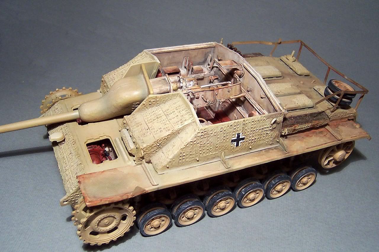

Zabrałem się do pracy. Na początek mało ciekawe odrzynanie zbędnych błotników i szpachlowanie. Zacząłem montować elementy wnętrza przedziału bojowego CMK. Nie lubię żywicy co pewnie będzie tu i tam widać ale jakoś to idzie. Zamek w zasadzie już przygotowany, a podstawa działa wymaga jeszcze trochę poprawek. Na razie zająłem się wykańczaniem powierzchni sponsonów, bo z resztą prac w środku zaczekam na przedział kierowcy, który właśnie zamawiam, jak też blaszkowe błotniki.

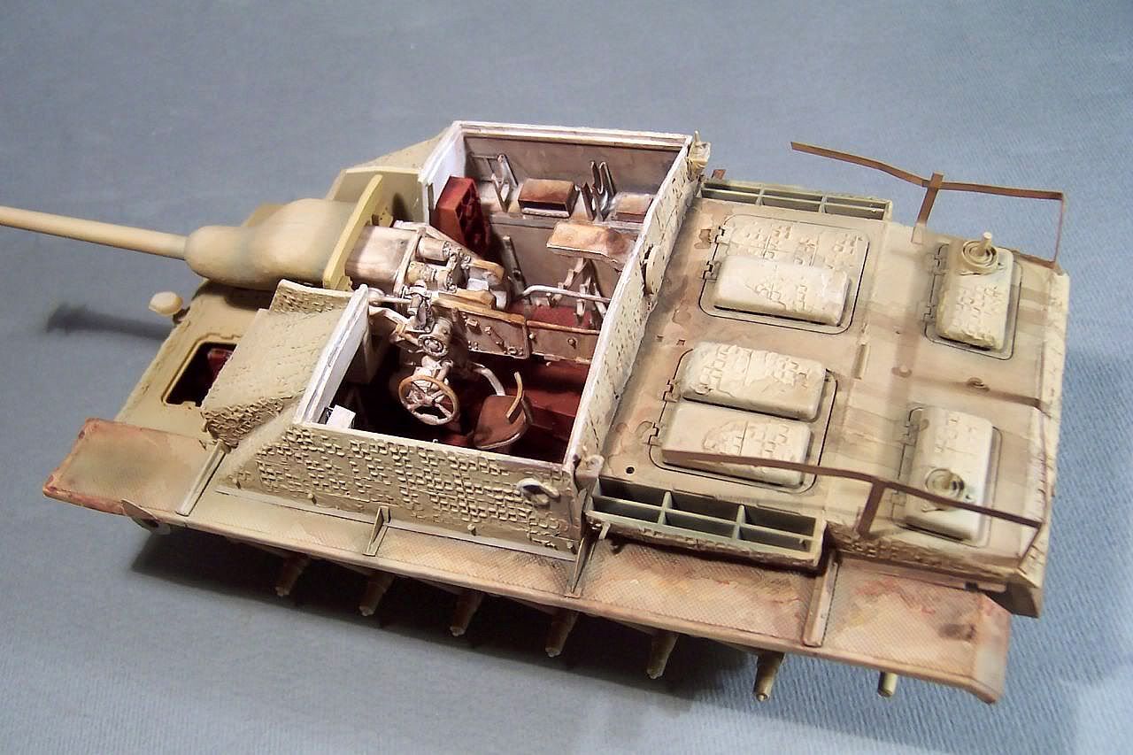

Postprzez Marek Naja » niedziela, 12 października 2008, 22:05

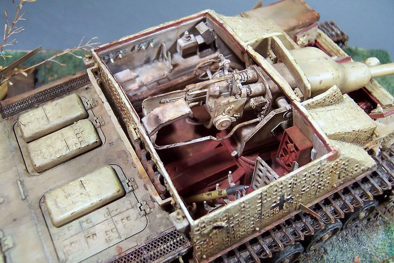

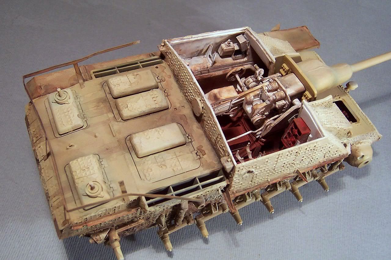

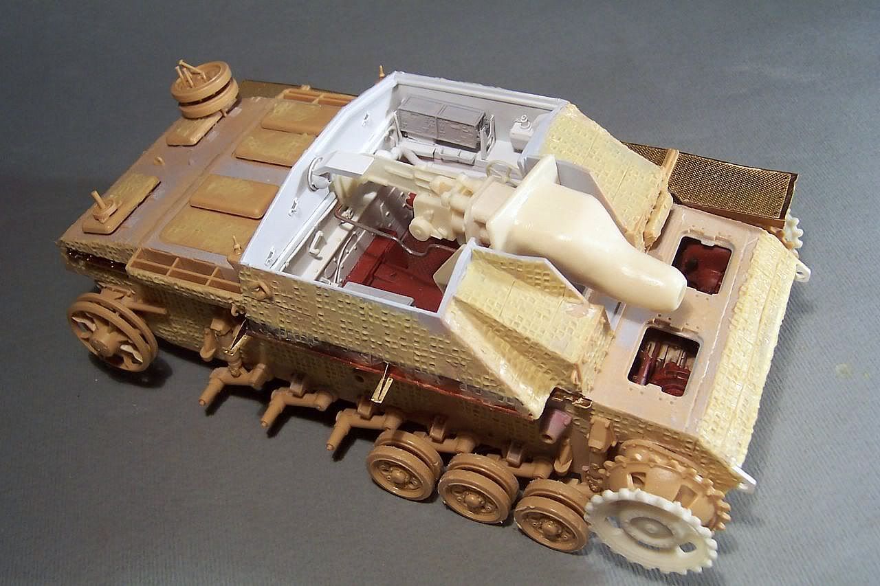

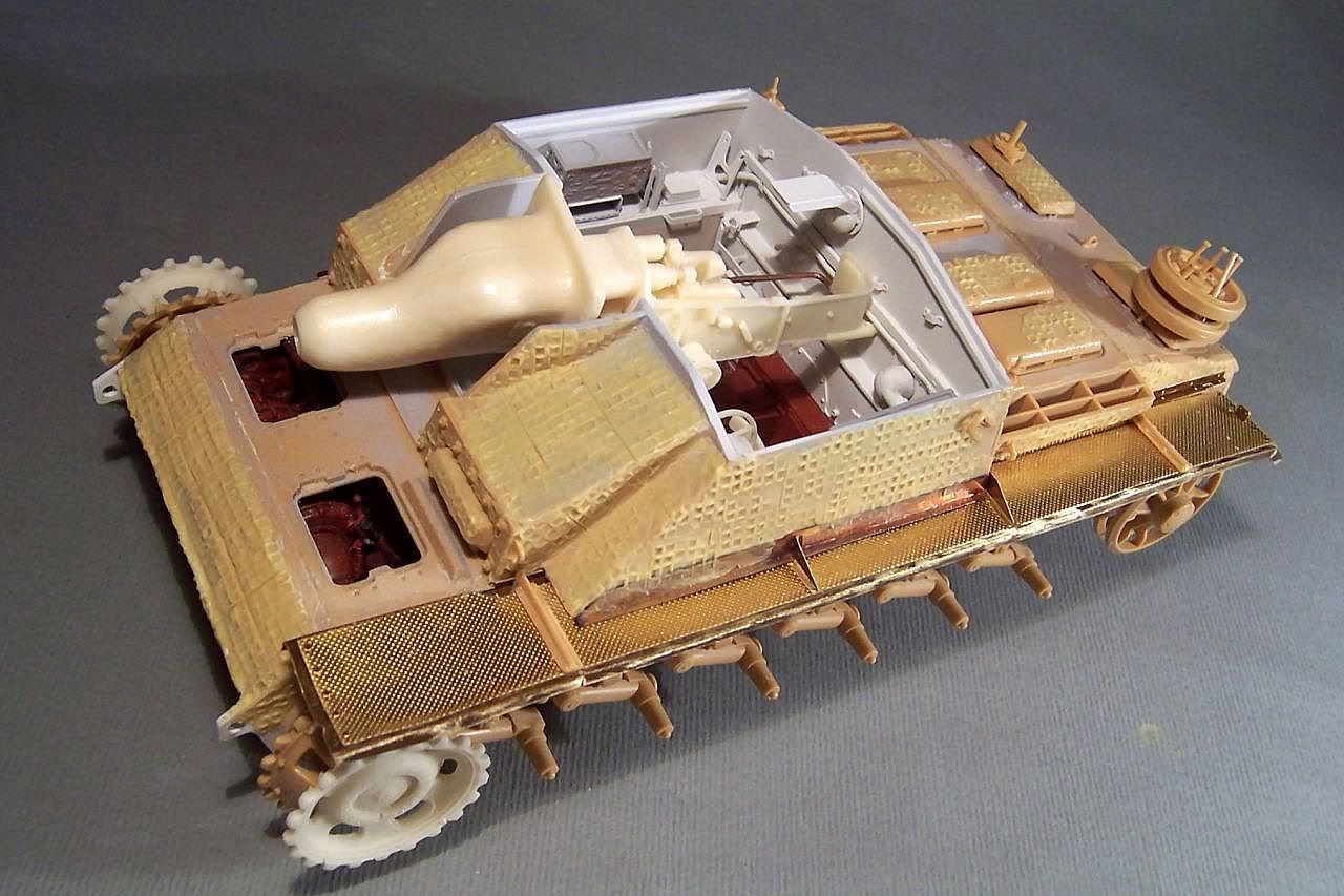

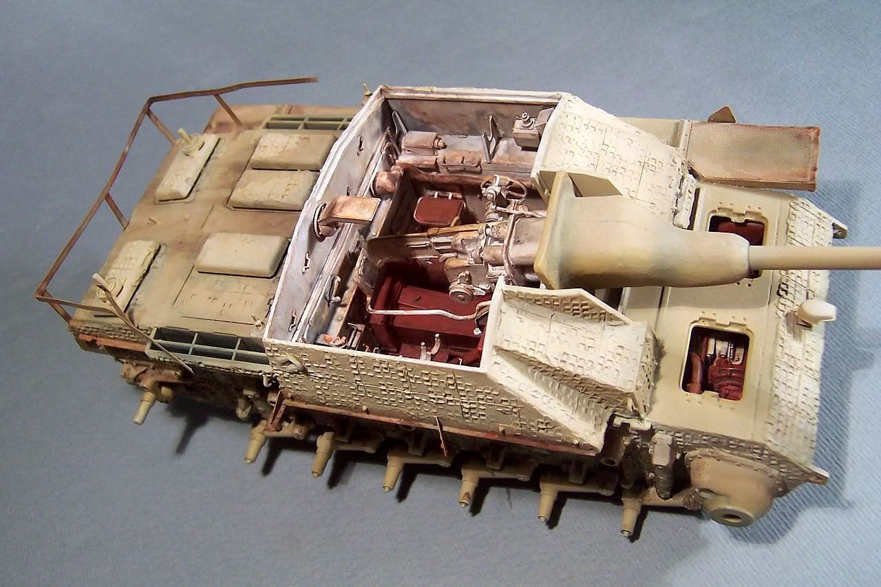

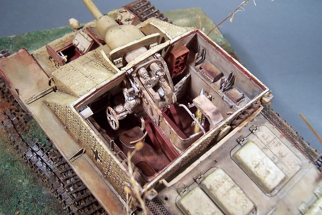

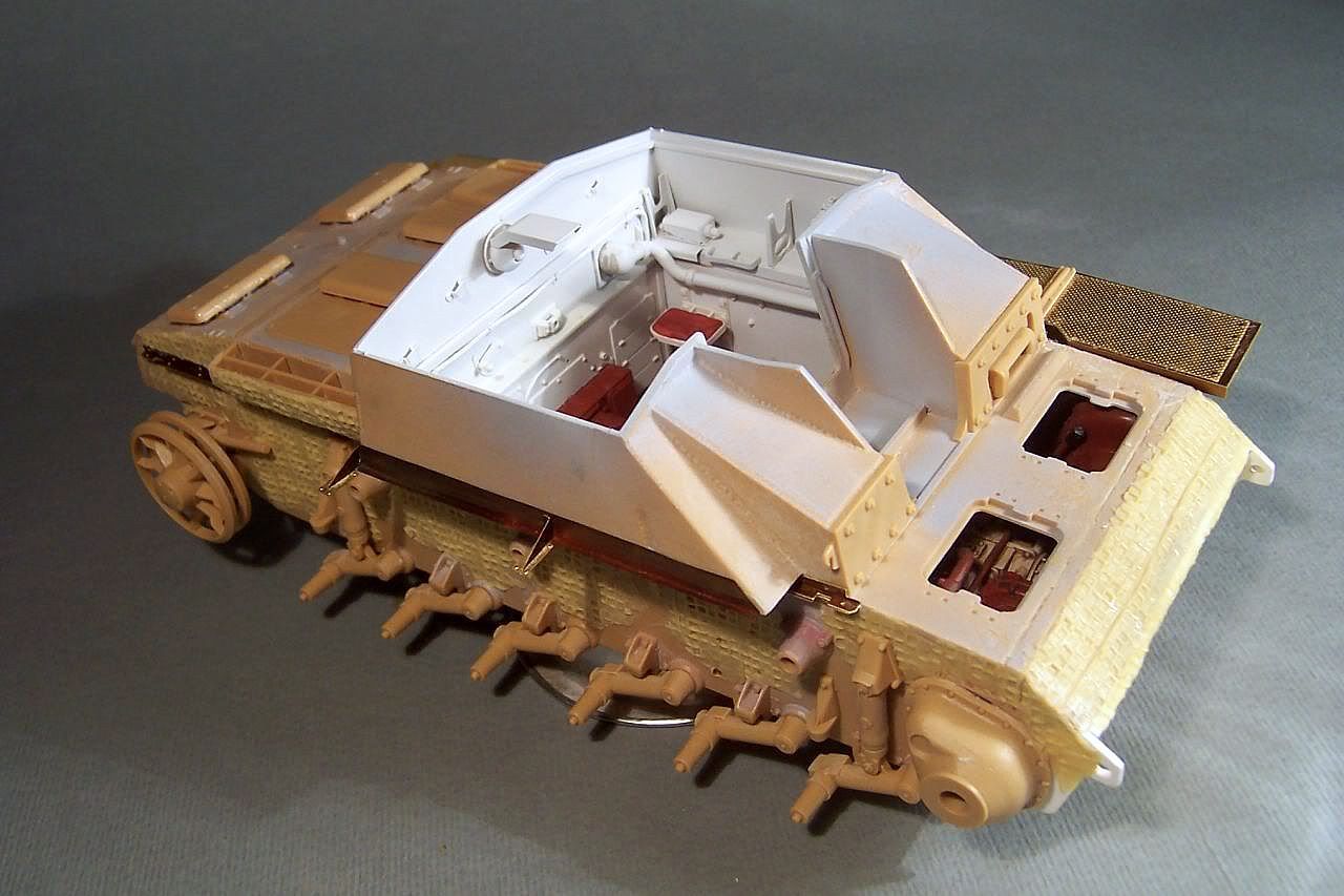

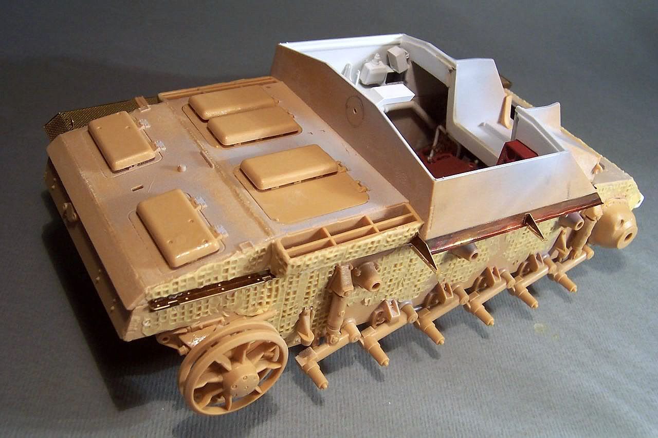

Trochę podgoniłem pracę. W międzyczasie zakupiłem zestaw CMK 3052 z przedziałem kierowcy oraz błotniki Parta P35-080. Zestaw CMK jak widać poniżej już zmontowałem w zakresie wnętrza. W zestawie są jeszcze zamienne włazy. W chwili obecnej wnętrze pomalowane jest zasadniczymi kolorami. Użyłem do tego w Gunze C81 oraz Vallejo MC70982 (minia) i Gunze C62 (biały). Niektóre elementy wyposażenia będą jeszcze oczywiście przemalowywane.
Wanna.
Nadbudówka.
ObrazekObrazekObrazek
Z wyposażenia przedziału kierowania dużo nie widać ale otwarte włazy powinny wyjść ładnie. W nadbudówce widać już więcej, oczywiście w tej konkretnej sytuacji czyli bez płyty górnej :) Mam mały dylemat z wnętrzem nadbudówki. Na zdjęciu widać, że pojazd płyty nie ma ale czy można określić z jakiego powodu? Jeżeli był to wybuch amunicji, we wnętrzu powinien być niemały kipisz, a to mi specjalnie nie odpowiada. Może płyta została zdjęta w celach rabunkowych, w miarę łatwo dawało się ją zdjąć, a wykorzystać pewnie się ją dało.
Tu moja przymiarka do dopancerzenia i węzłów do holowania.

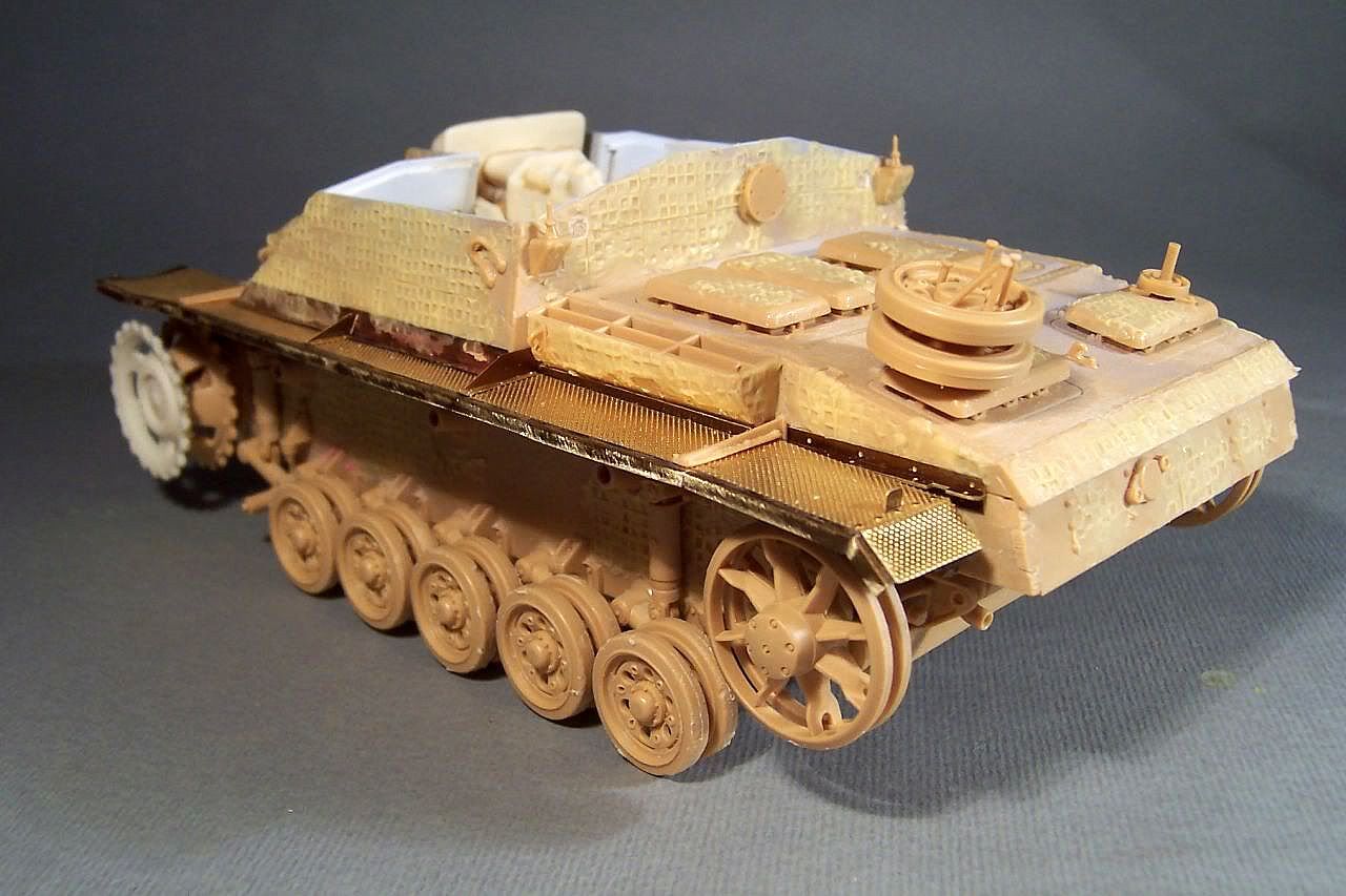

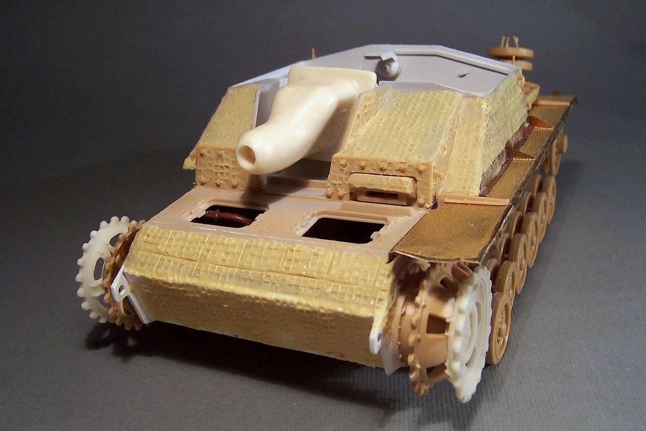

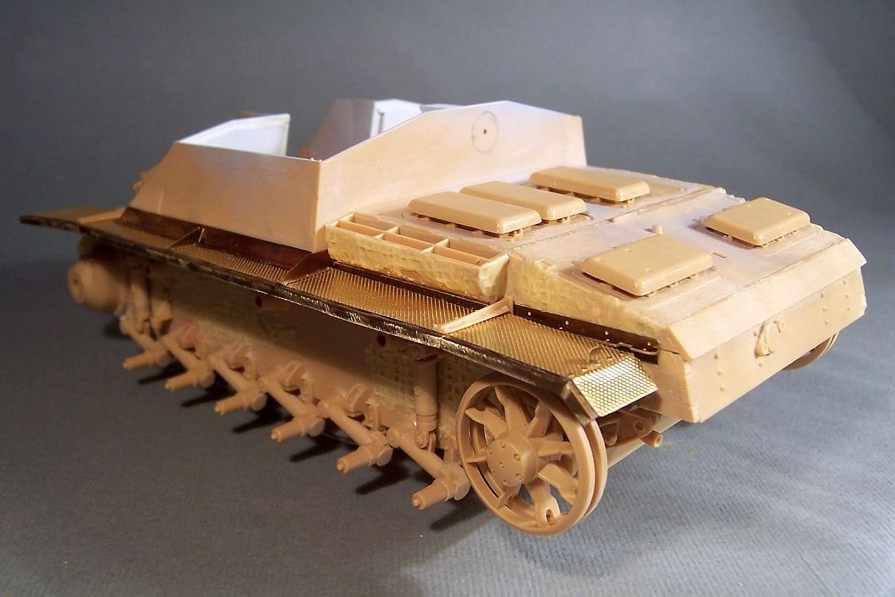

Postprzez Marek Naja » niedziela, 19 października 2008, 00:44

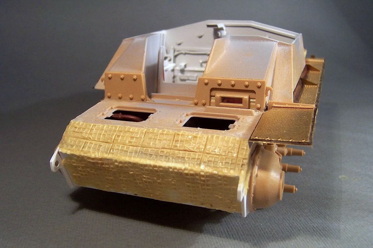

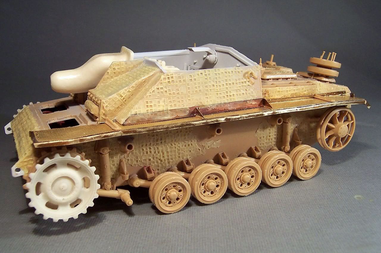

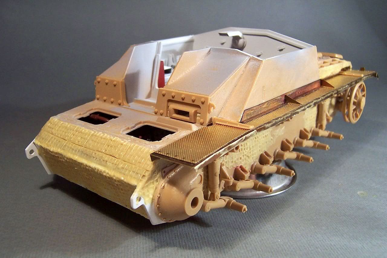

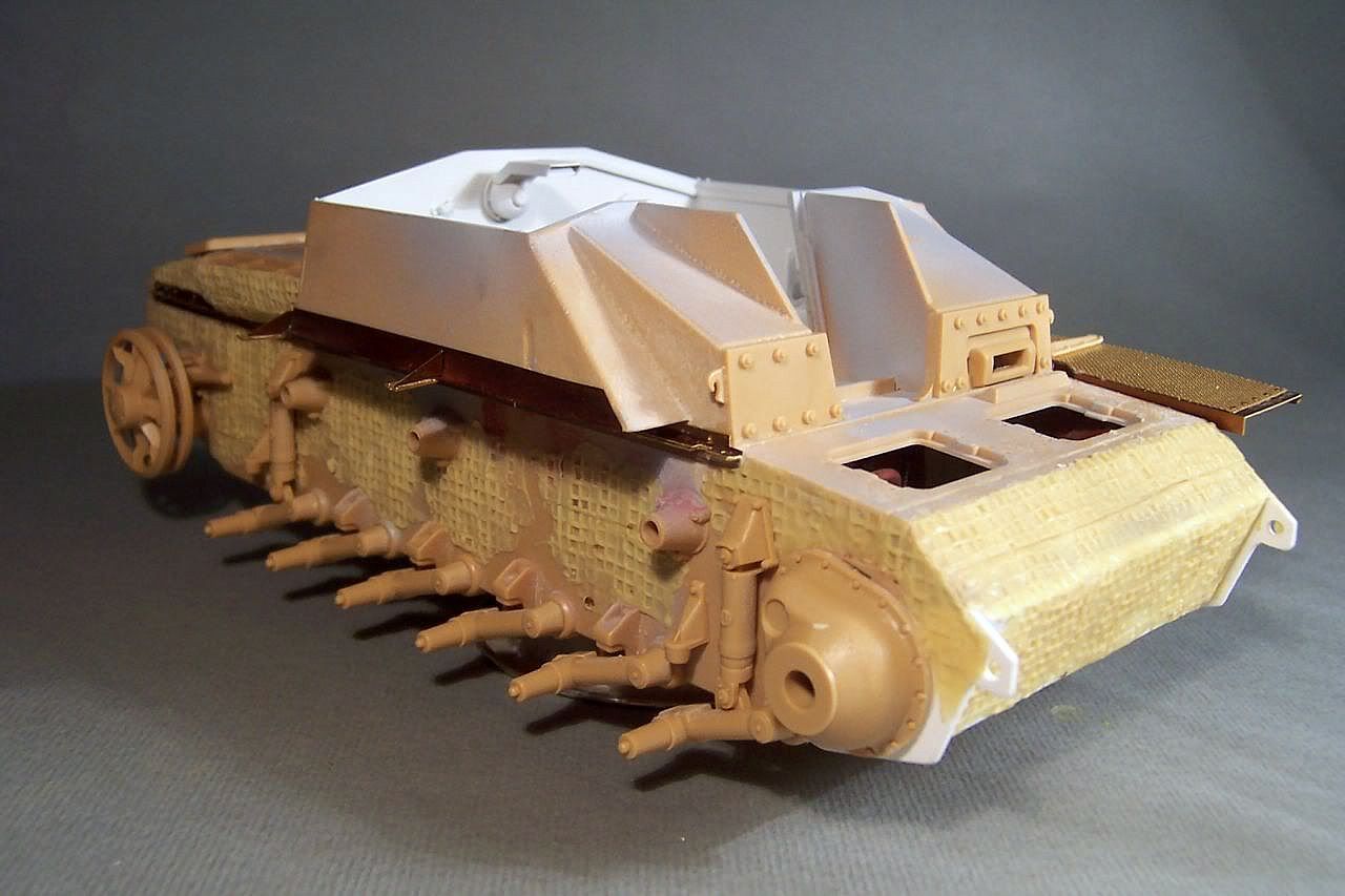

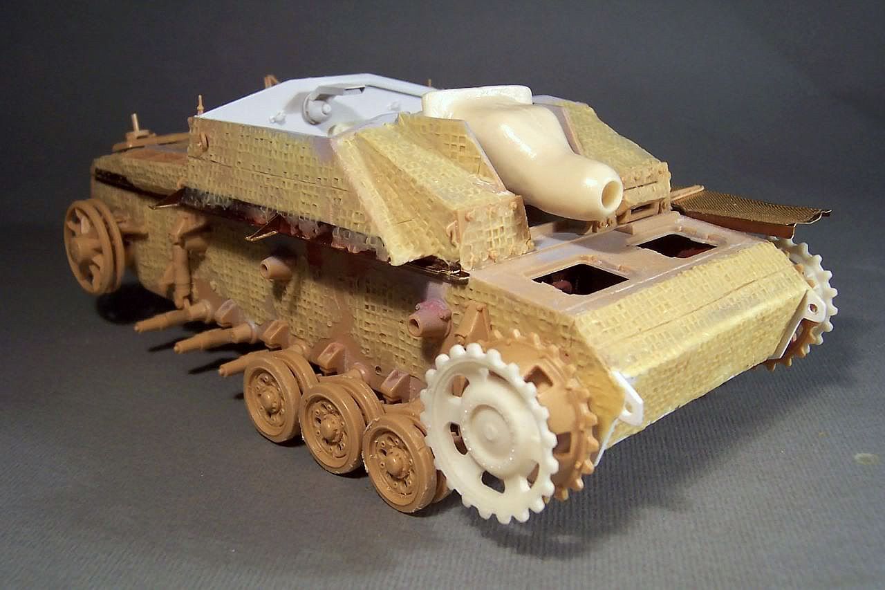

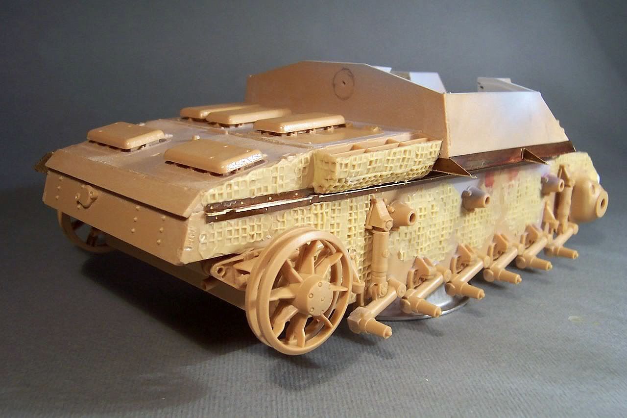

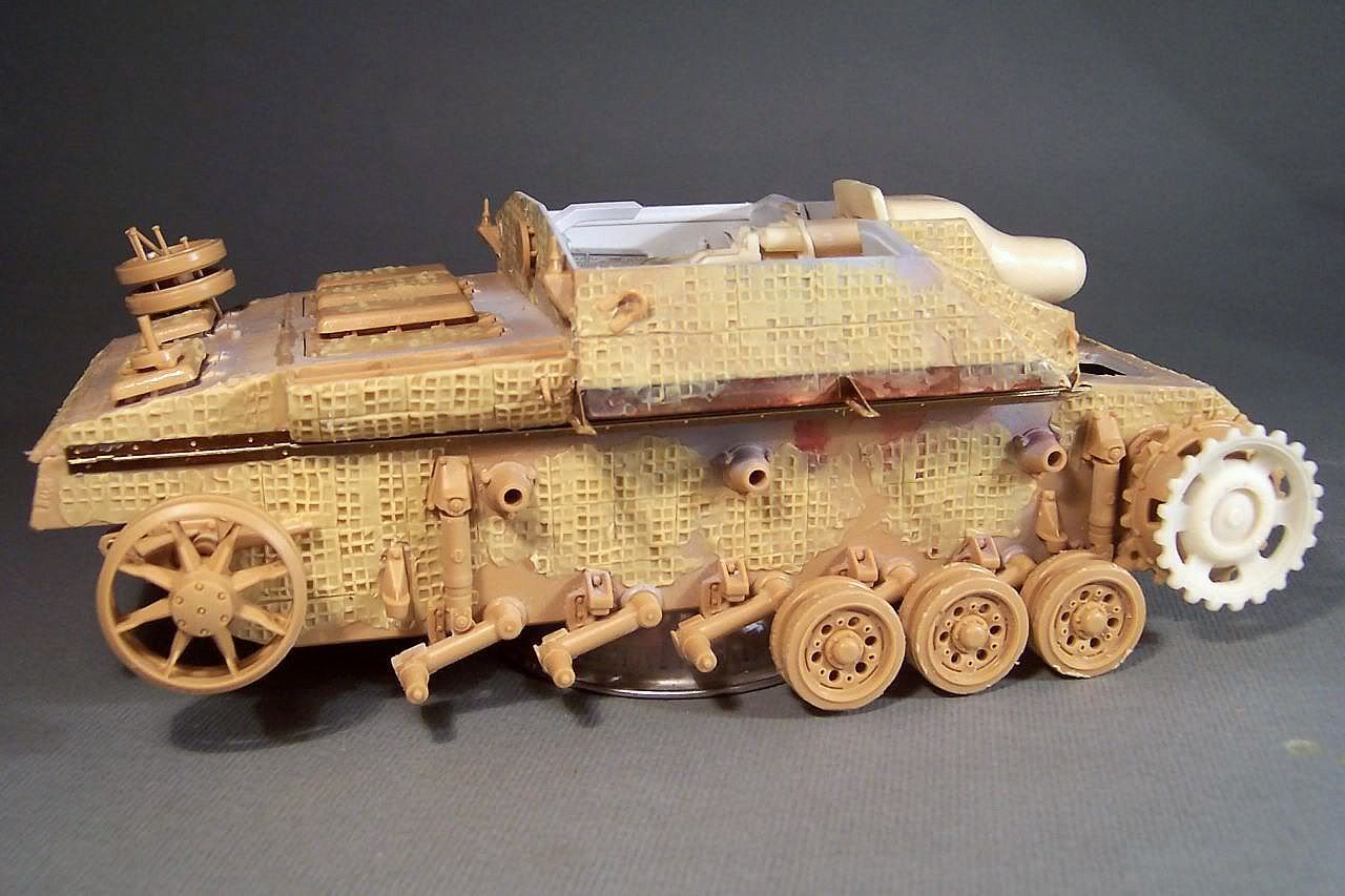

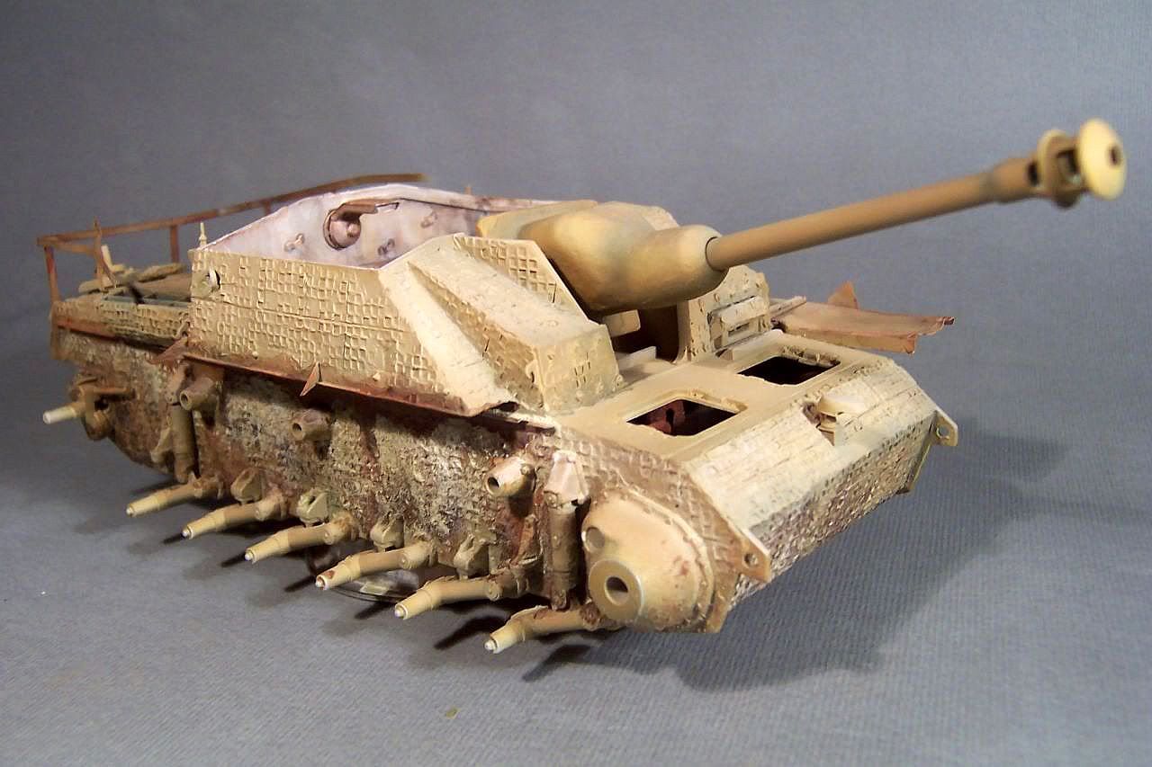

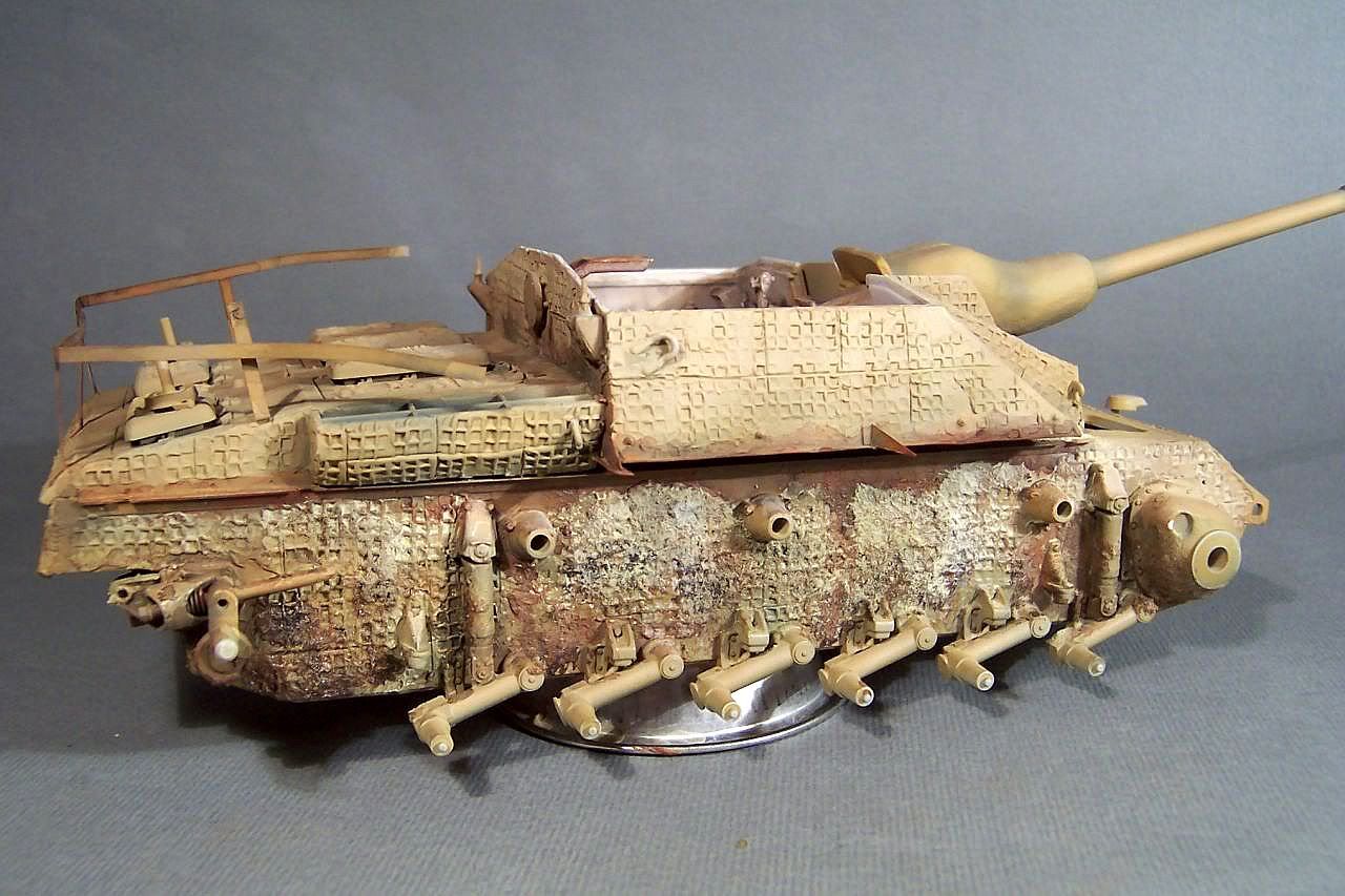

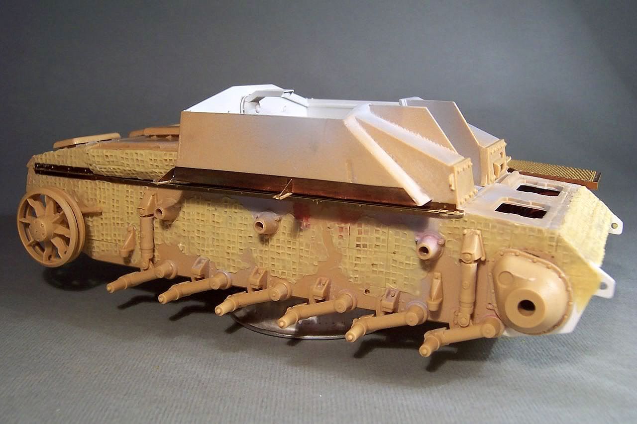

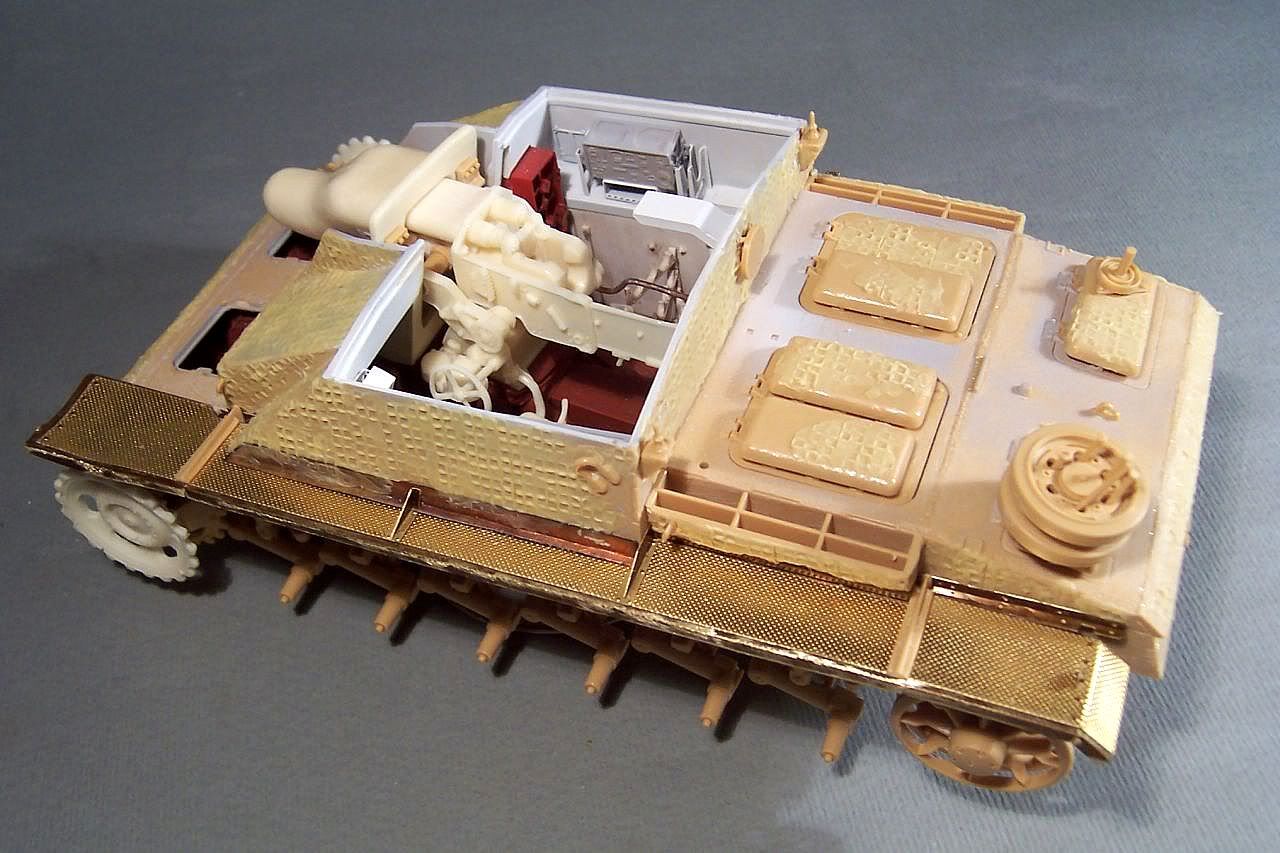

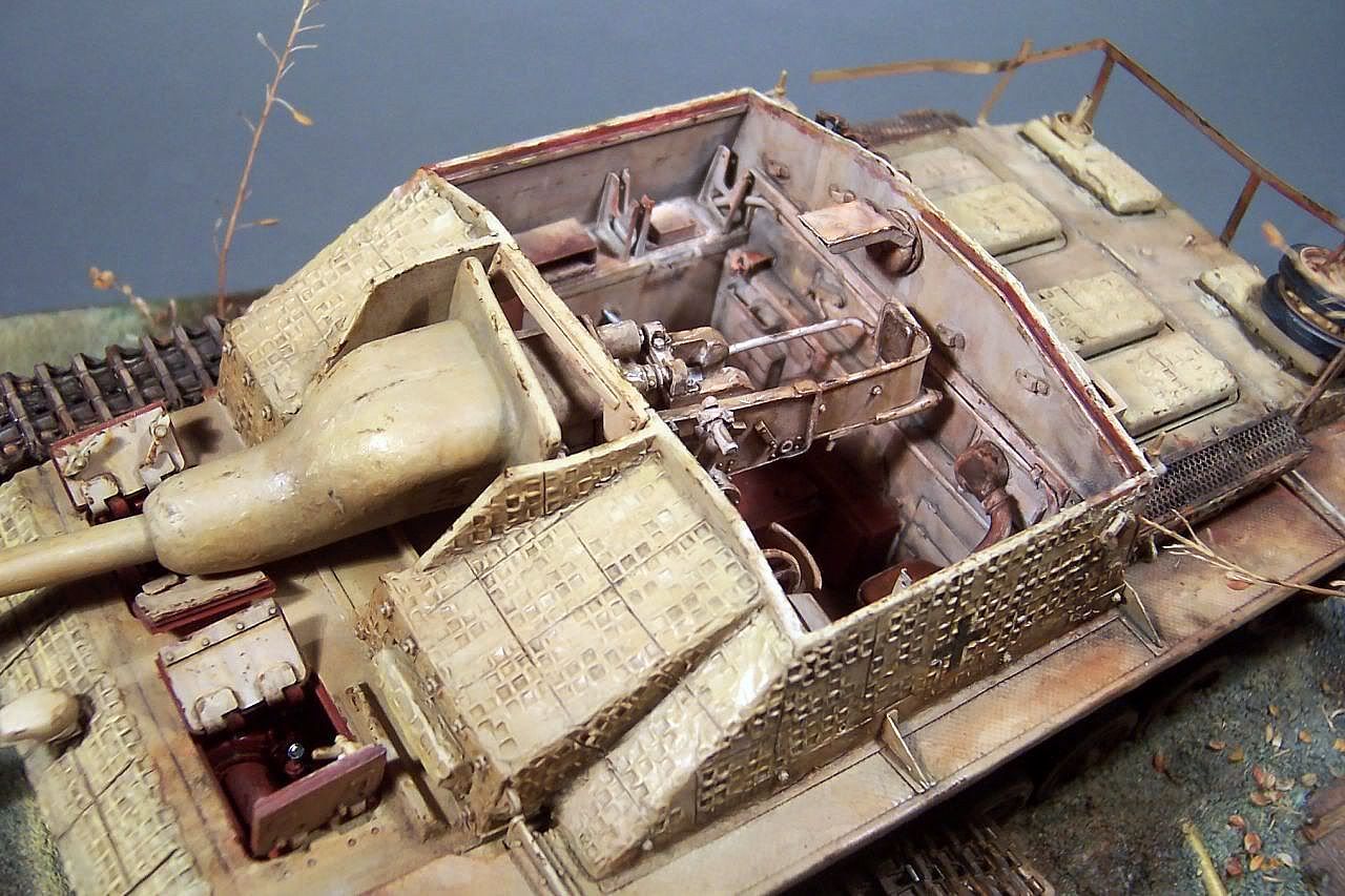

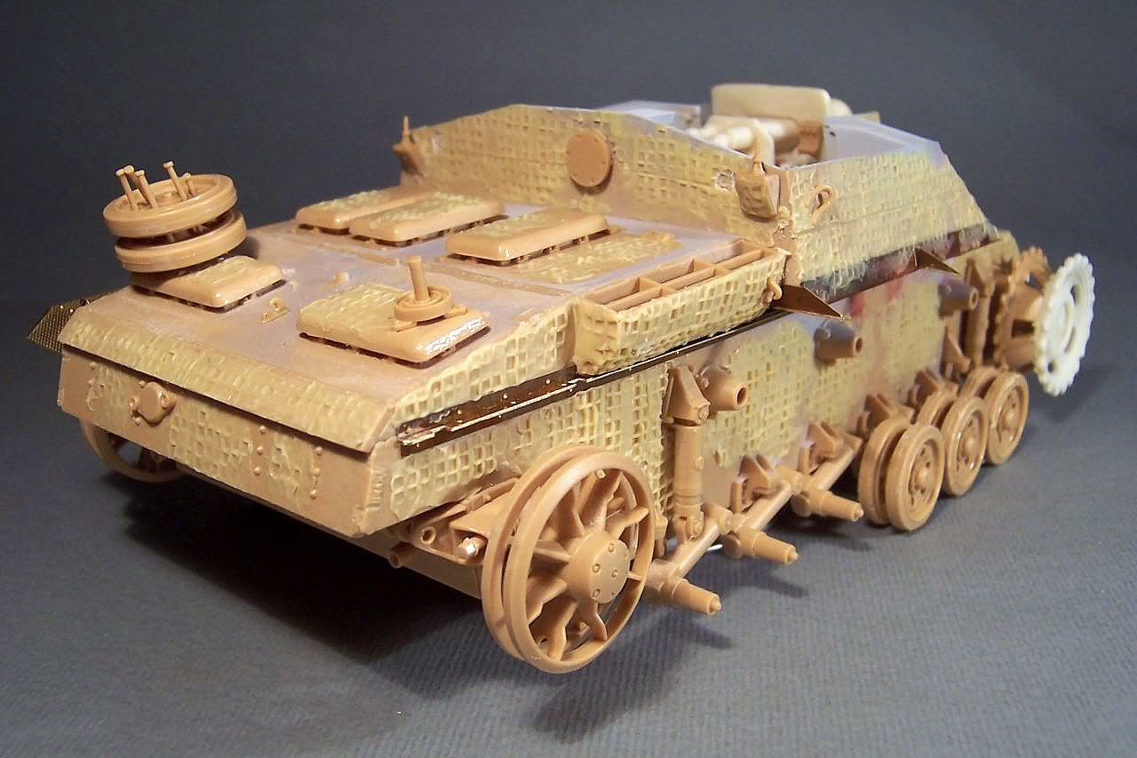

Zamknąłem kadłub i zabrałem się za montaż elementów zawieszenia. Położyłem część zimmeritu i jest to zapewne najsłabsza cześć tego modelu. Jest to mój pierwszy zimmerit i wyszedł przeskalowany ale na późniejszych etapach spróbuje go trochę przymaskować. Na koniec wrzuciłem zdjęcie narzędzi jakimi odciskałem w masie wzór. Błotnik z zestawu Parta.
vel Baldigozz
Marek Naja
rpm3
Posty: 872
Re: Marek Naja, StuG IIIG, póżny - 242. StuG Brigade Ankona 1944

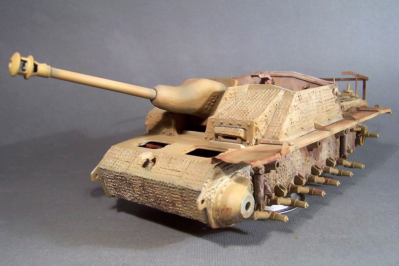

Postprzez Marek Naja » poniedziałek, 20 października 2008, 00:31

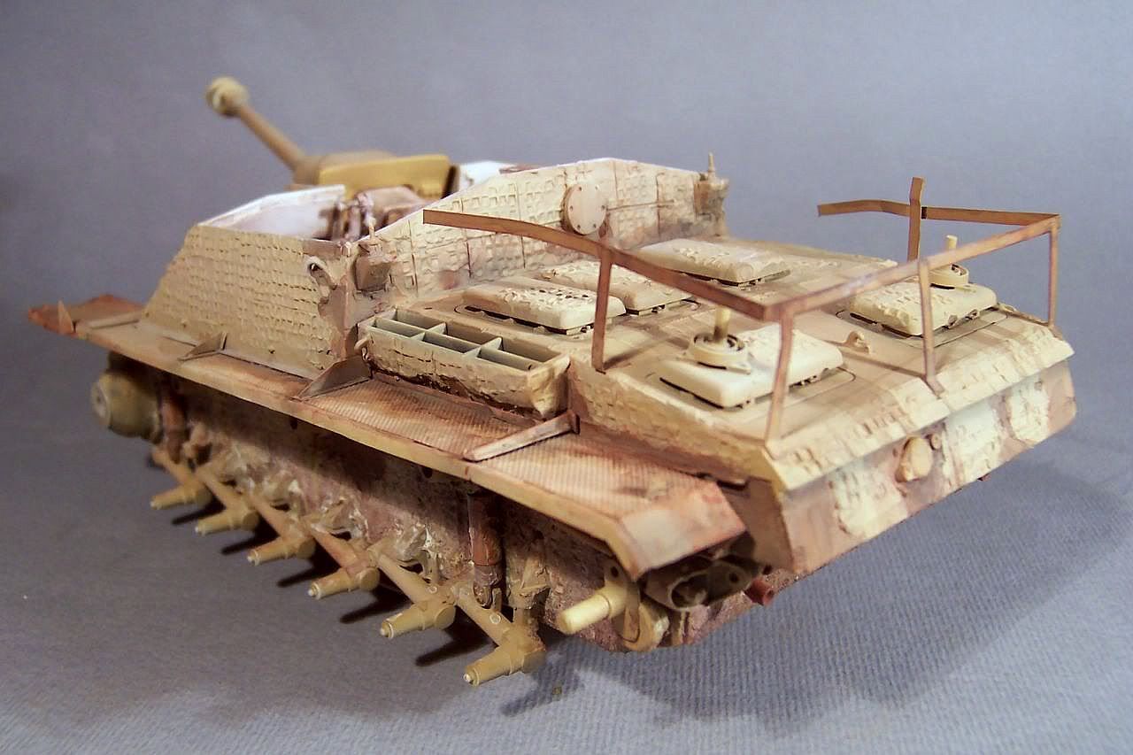

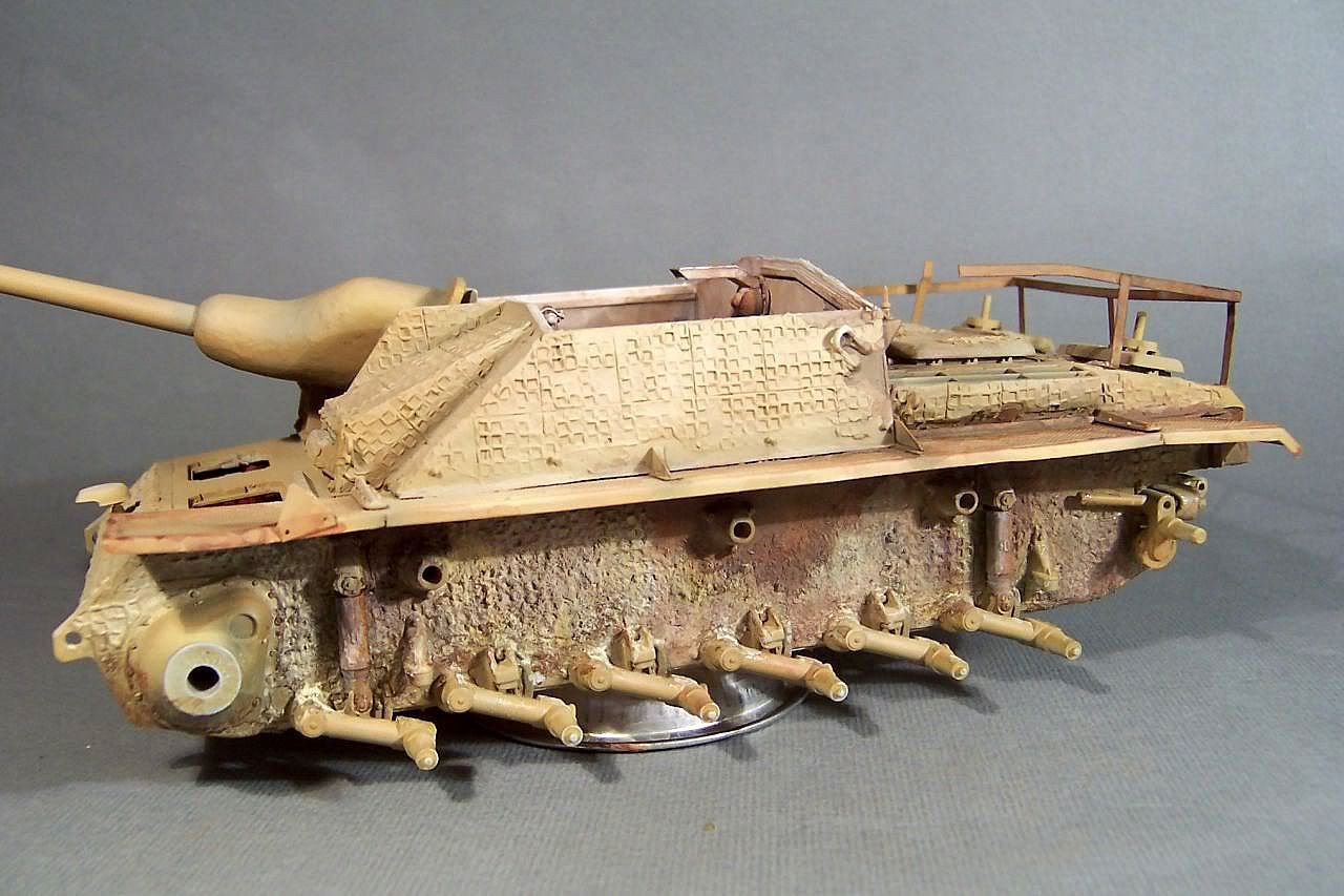

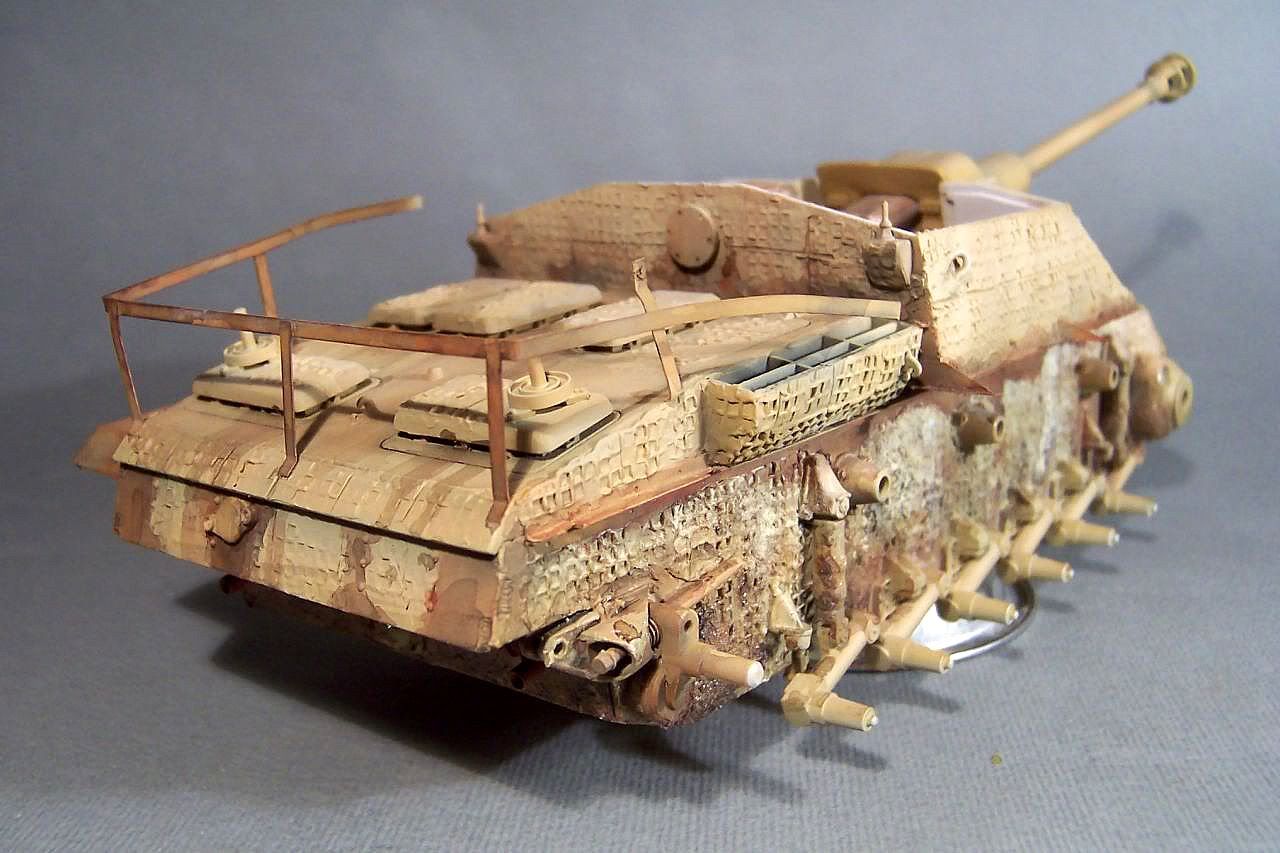

Dalszy ciąg nakładania zimmeritu. Zapomniałem dodać z czego go robię. Jest to dwuskładnikowa masa Tamiyi Epoxy Putty. Dość fajna, choć zdążyłem się przyzwyczaić do Miliputa. Dodałem też zaczepy, a także zapasowe ogniwa, włazy ale nie montuję ich przed malowaniem. Może uda mi się za tydzień w Lublinie kupić ogniwa Friulmodela więc zabrałbym się za nie. Pora też zakupić już lufę, a być może dokupiłbym Zooma Eduarda z siatkami.
vel Baldigozz
Marek Naja
rpm3
Posty: 872

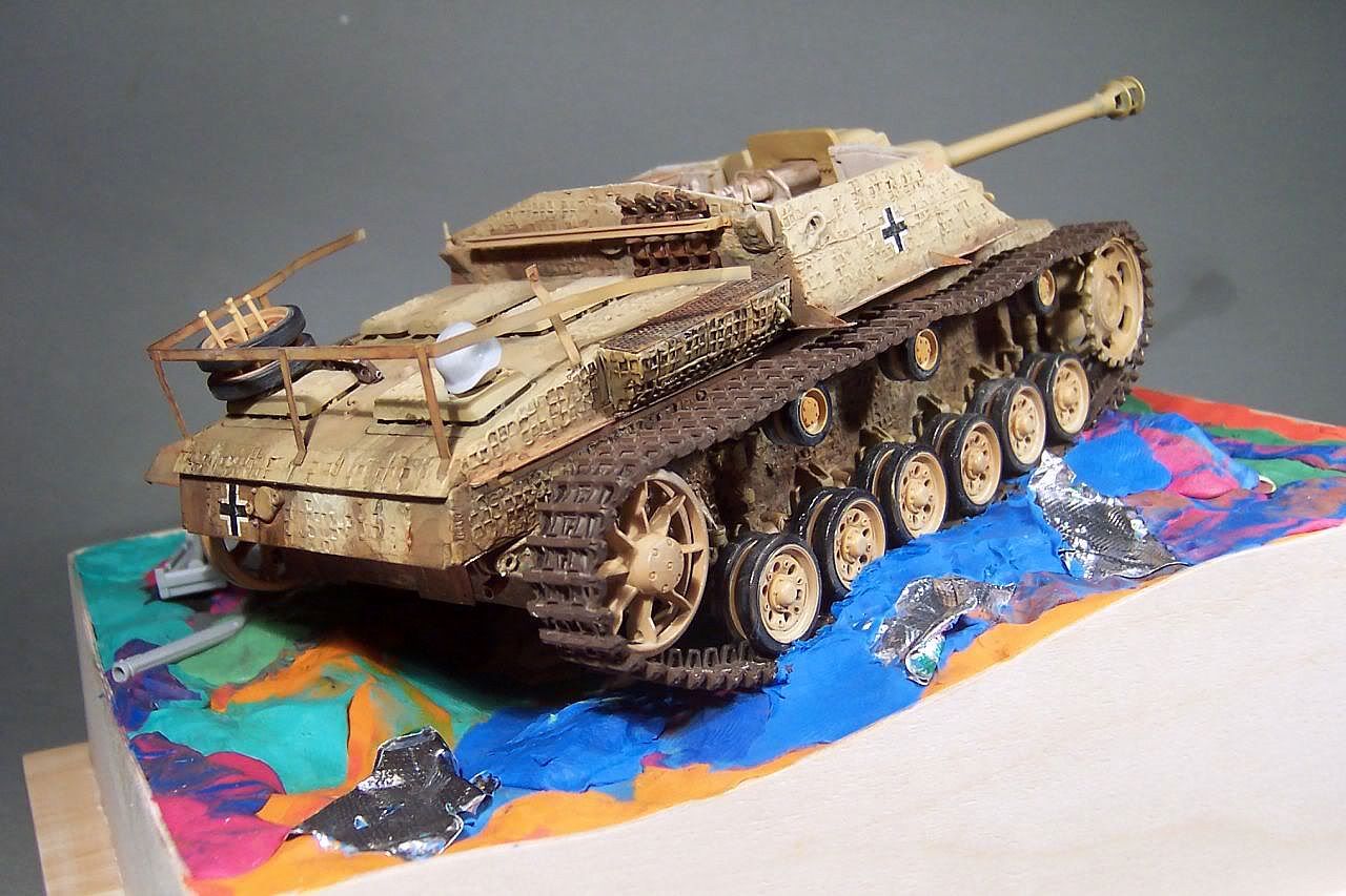

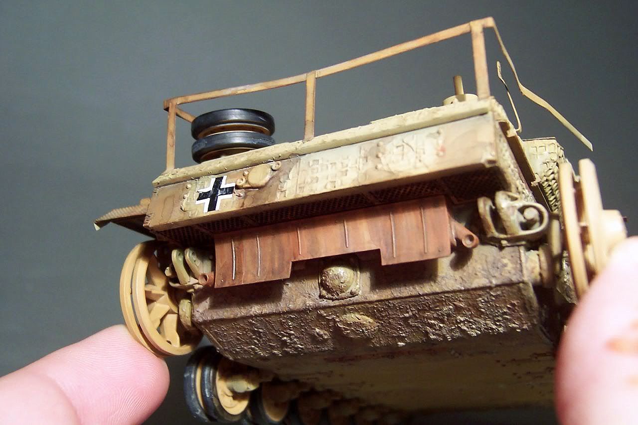

Postprzez Marek Naja » sobota, 25 października 2008, 23:54

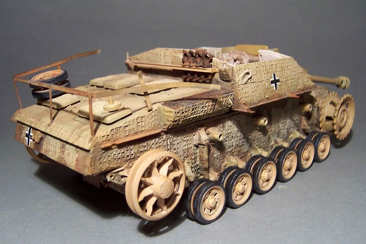

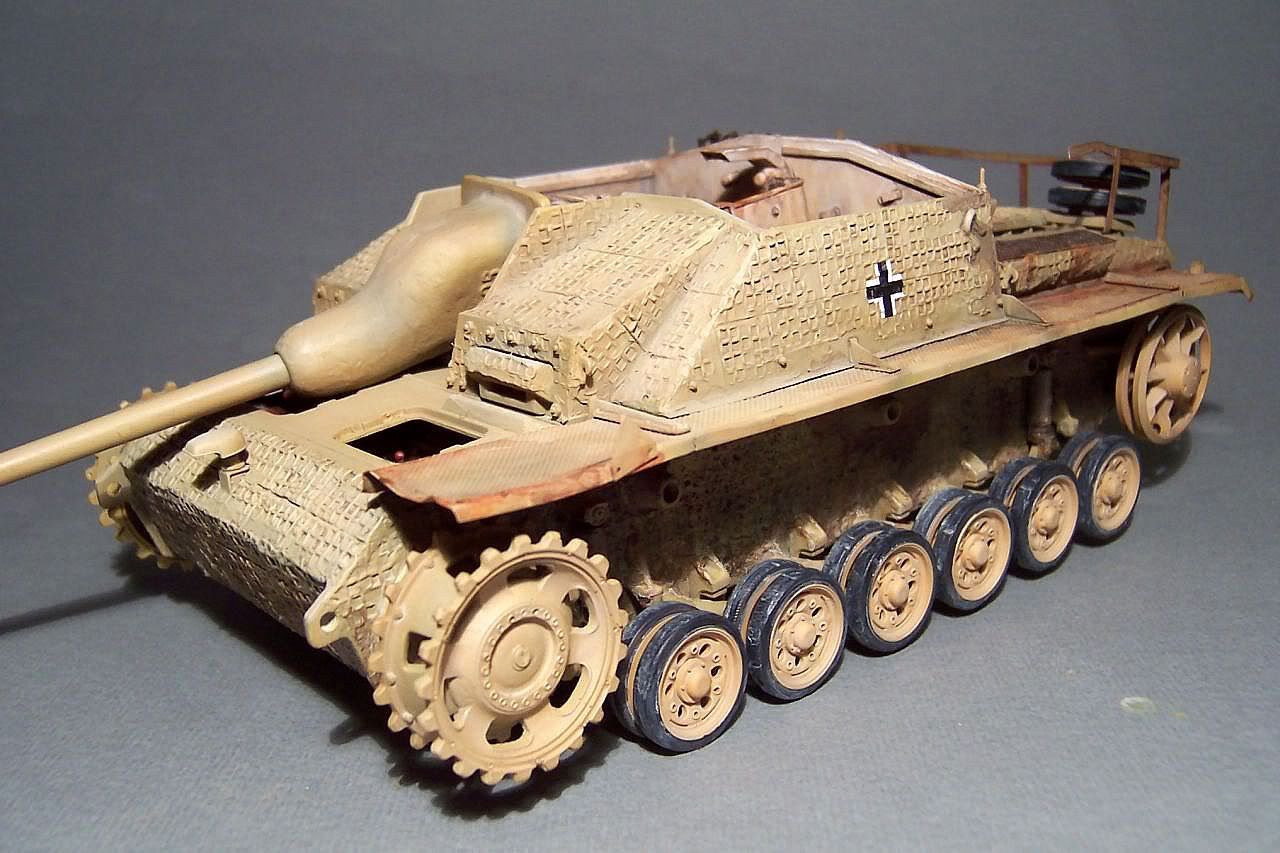

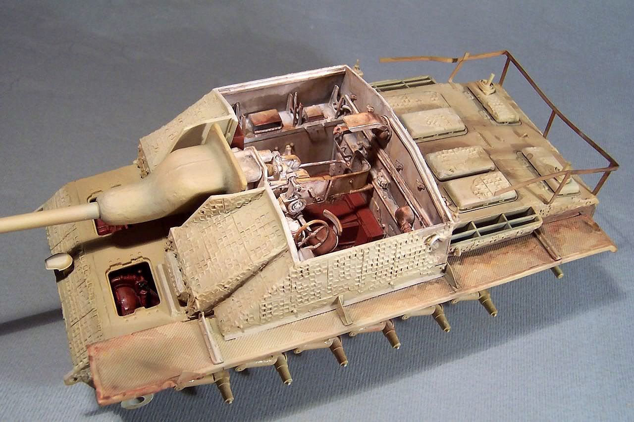

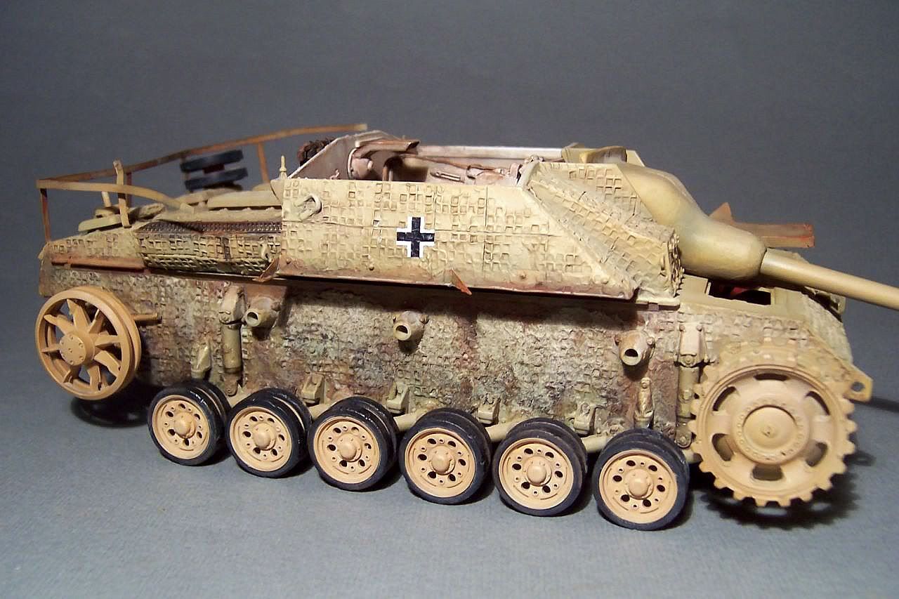

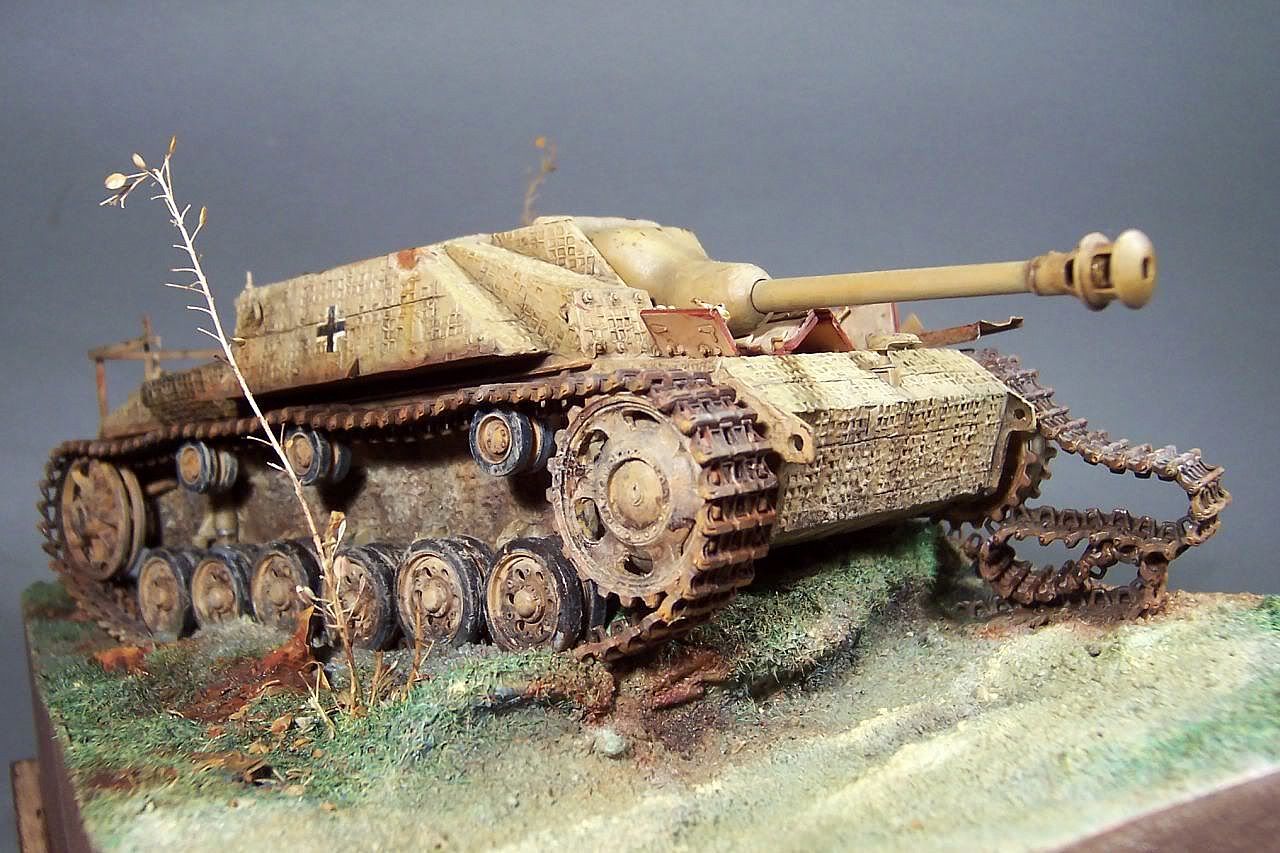

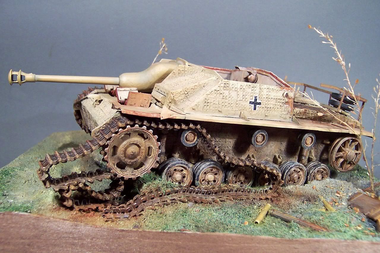

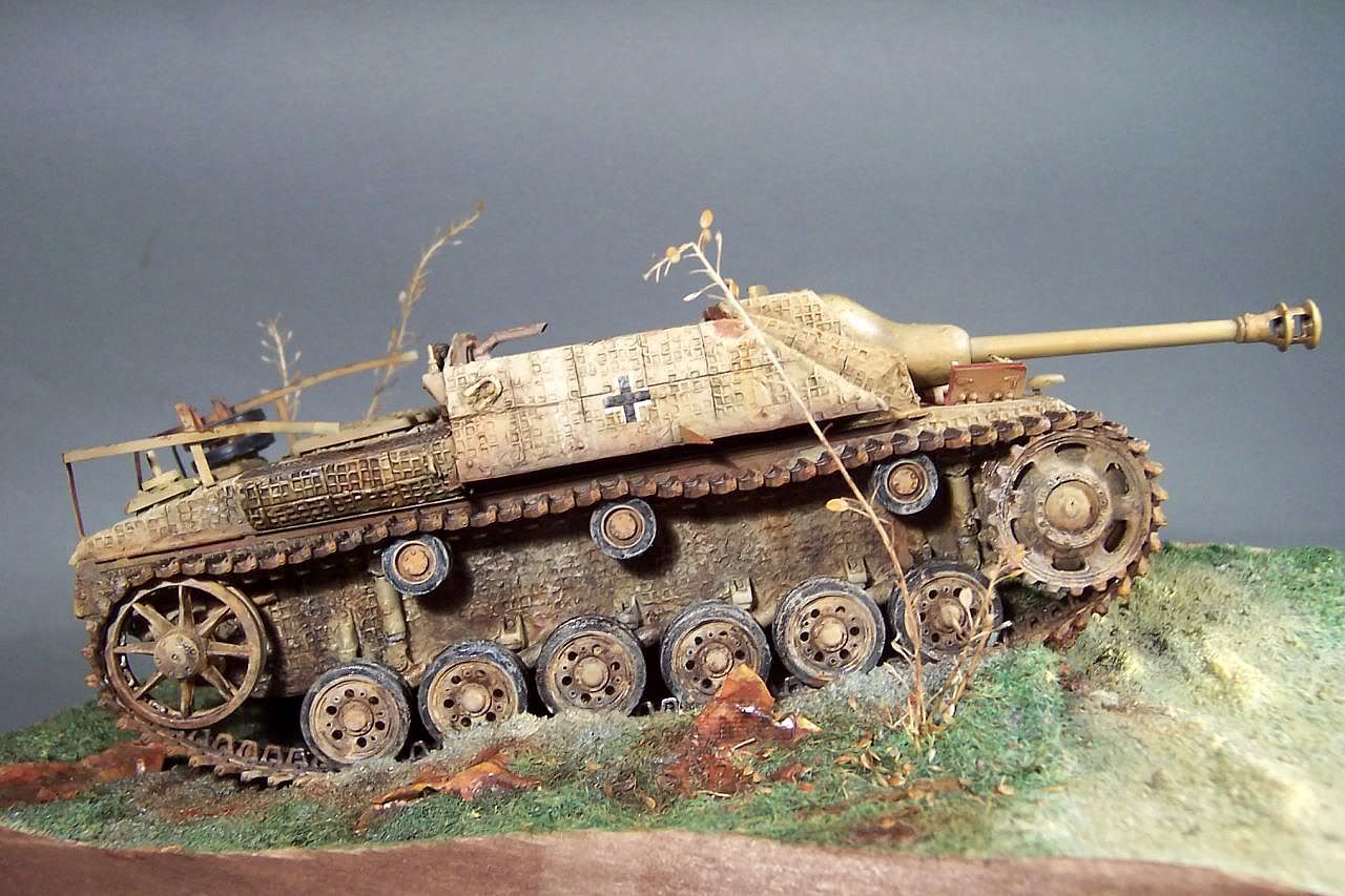

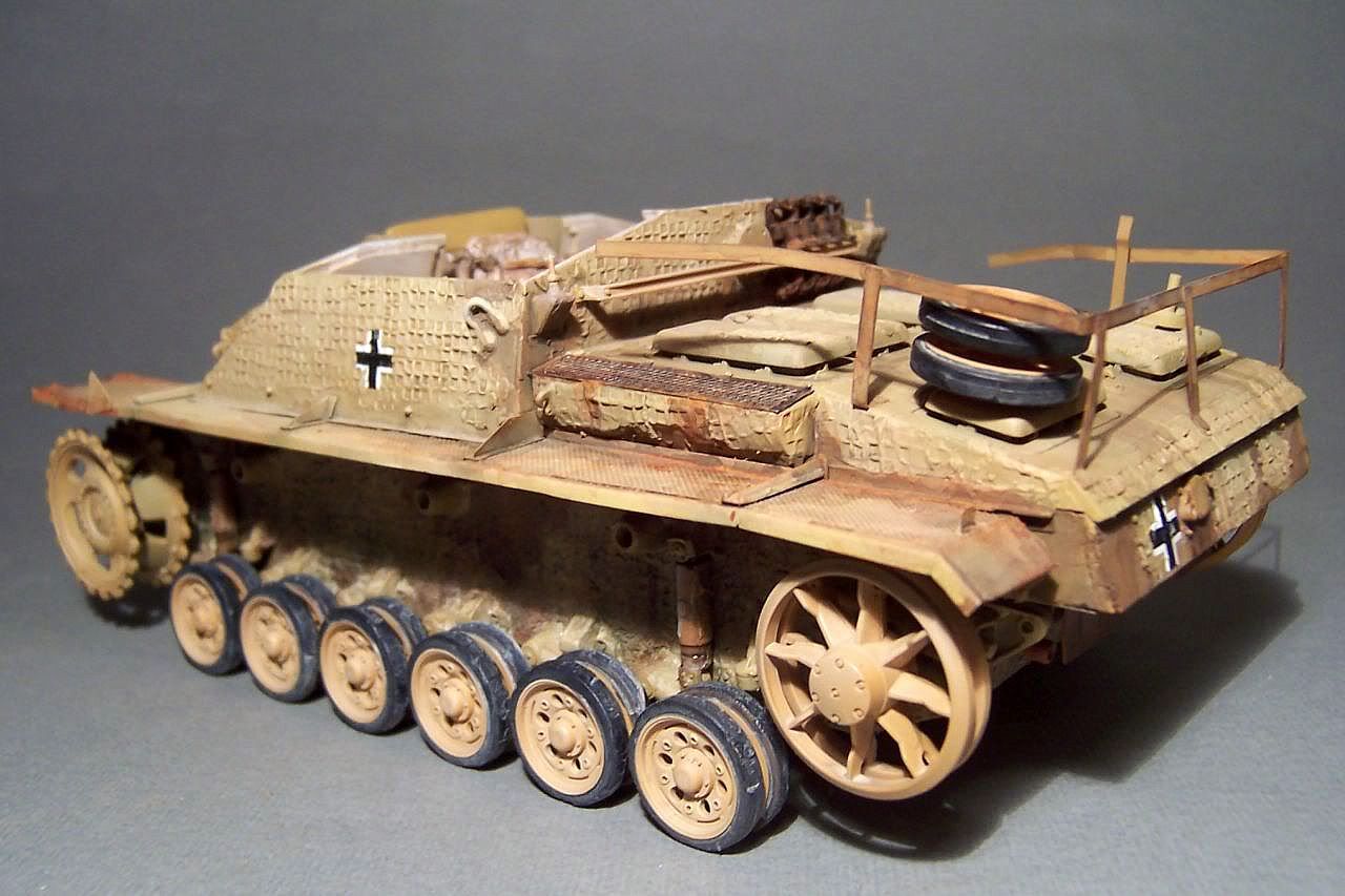

Zabrałem się za malowanie. Zasadniczy kolor to Tamiya XF-59 plus rozjaśnienia Vallejo Model Color Buff. Oprócz tego dodałem trochę faktury błota na wannie przy pomocy pigmentów Kremera i utrwalacza akrylowego MIG-a. Dziś korzystając z giełdy na Spotkaniach Modelarskich w Lublinie kupiłem też parę akcesorii. Ogniwa Friulmodela do Stuga, małą blaszkę Eduarda z siatkami do tegoż Stuga i dwa zestawy Lifecolor: Dust and Rust Diorama Set i Tensocrom Set 2. Z farb od razu skorzystałem i trochę się nimi na modelu pobawiłem.

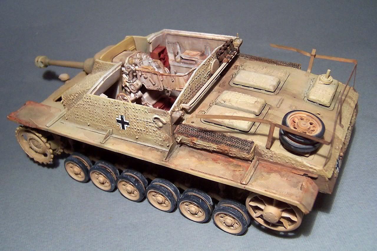

Postprzez Marek Naja » środa, 29 października 2008, 01:02

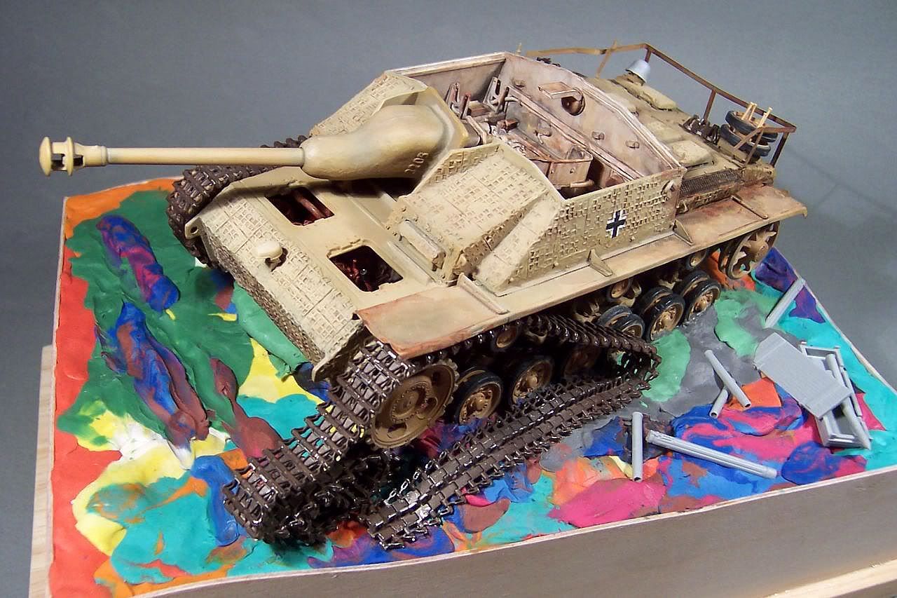

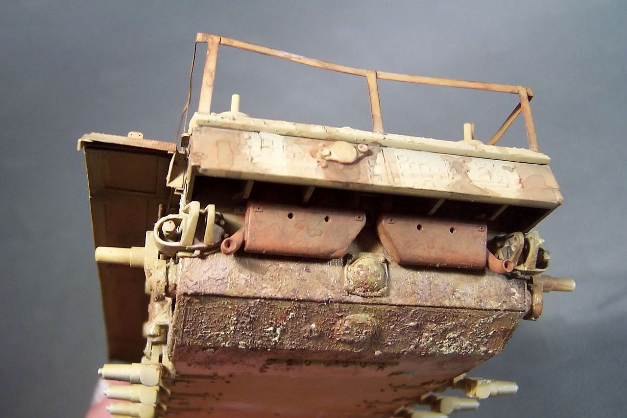

Zamontowałem koła i zakupione właśnie blaszki siatek. Poza tym pomału dłubię z kolorami.

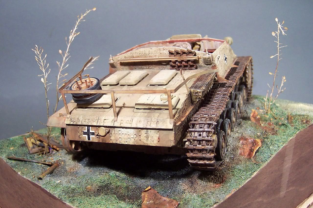

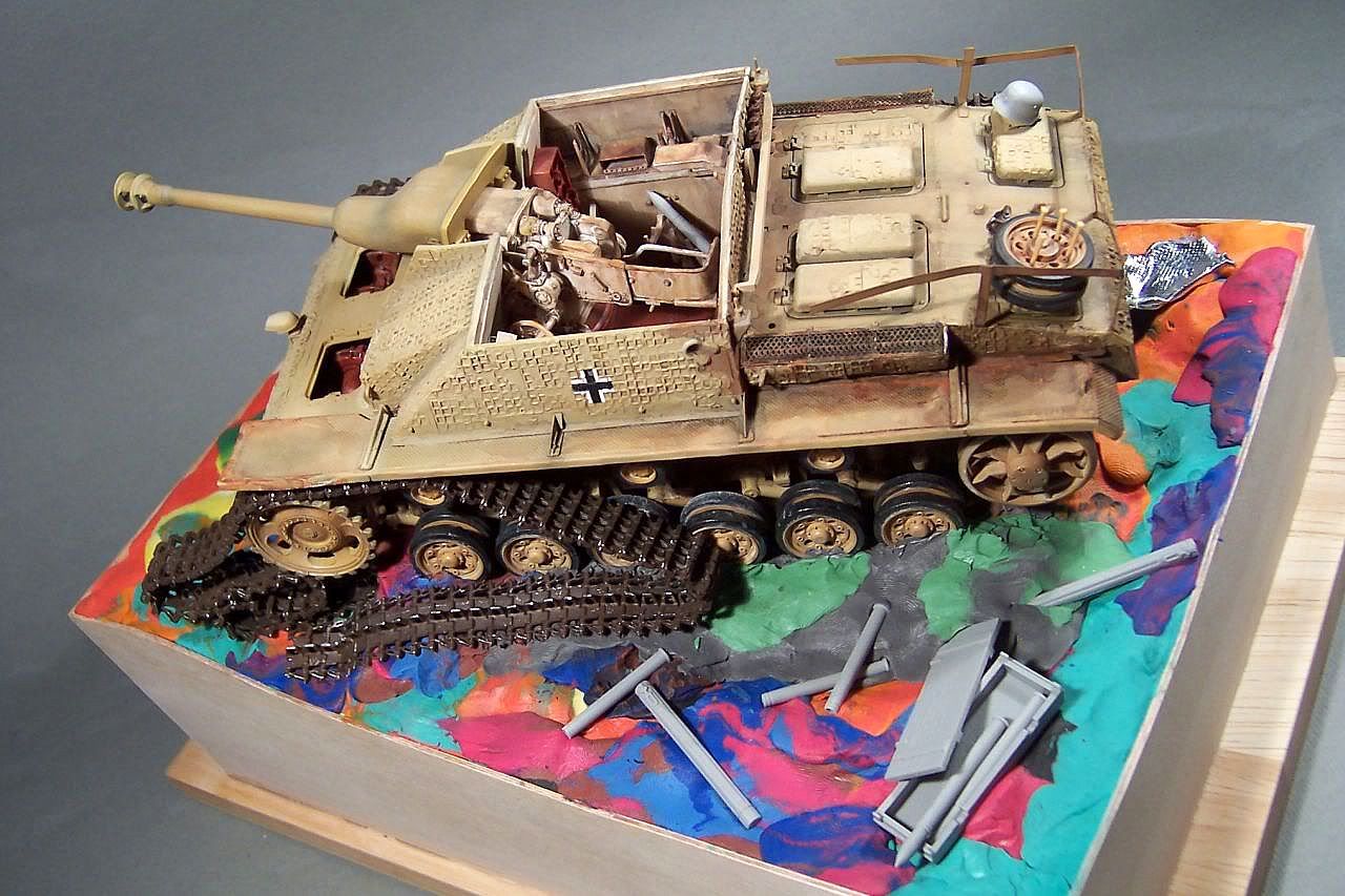

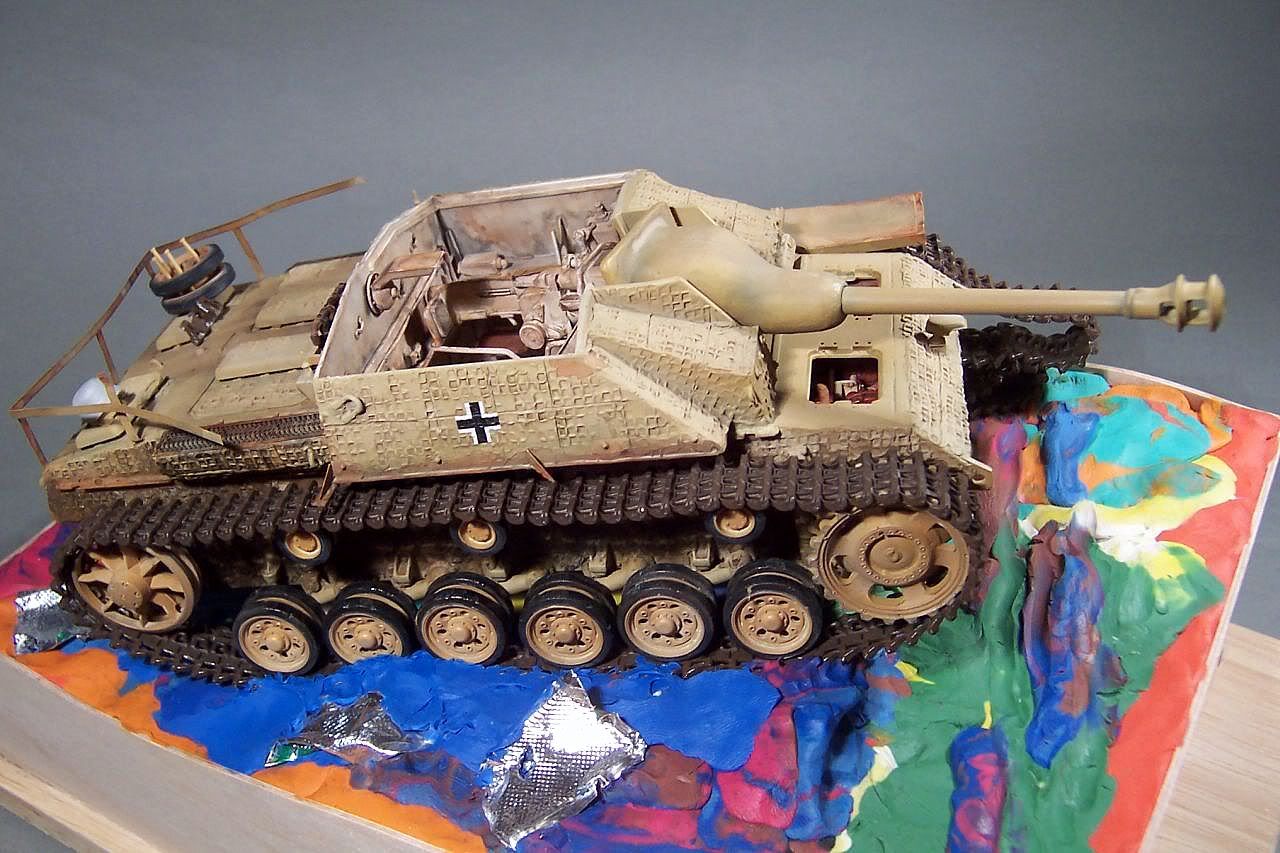

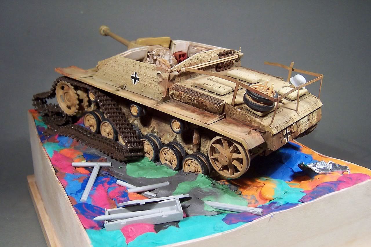

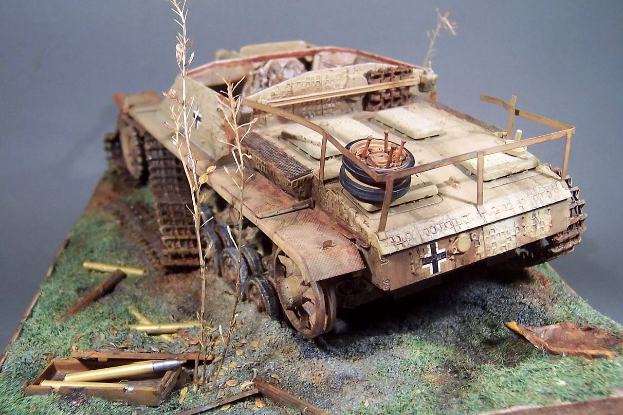

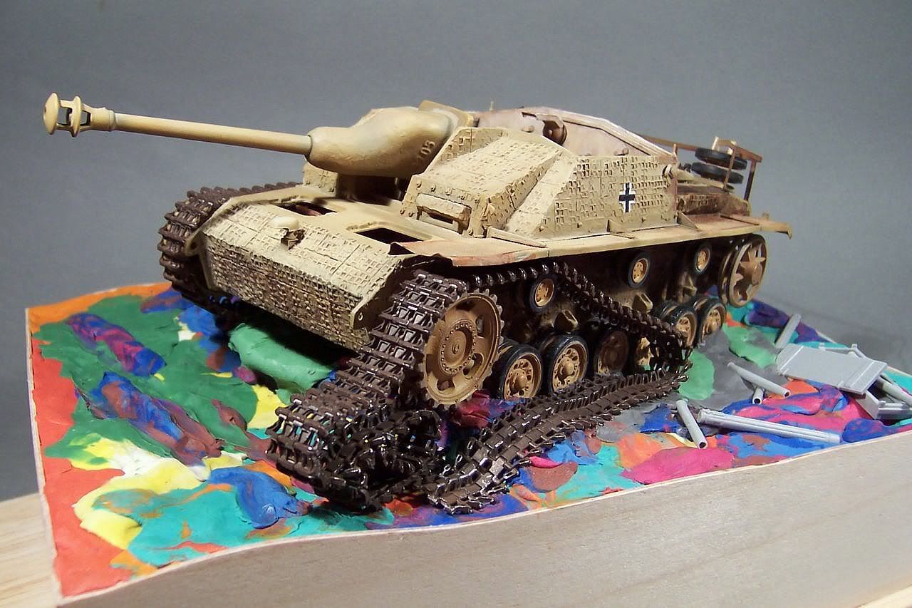

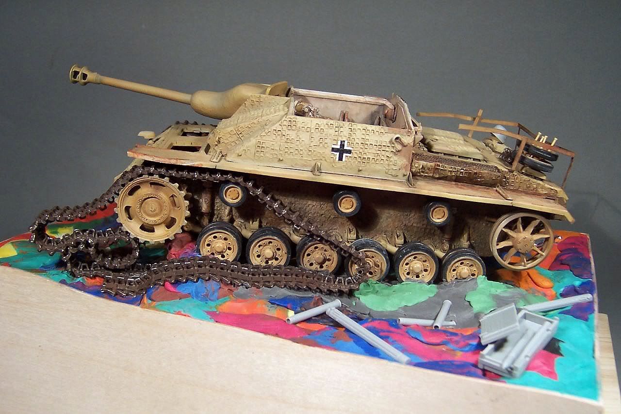

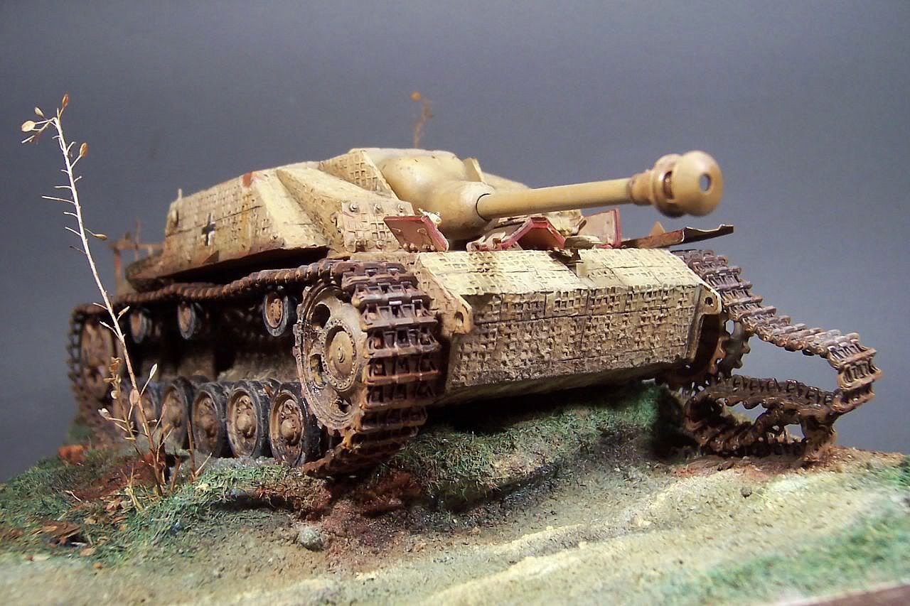

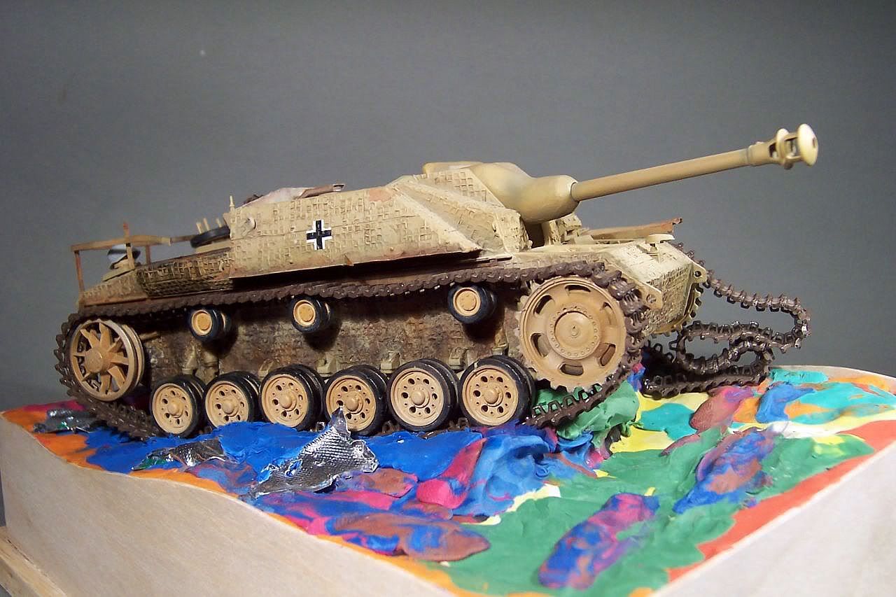

Zakotwiczyłem swoje monstrum na ziemi. Ogólny zarys jest już nakreślony.
vel Baldigozz
Marek Naja
rpm3
Posty: 872

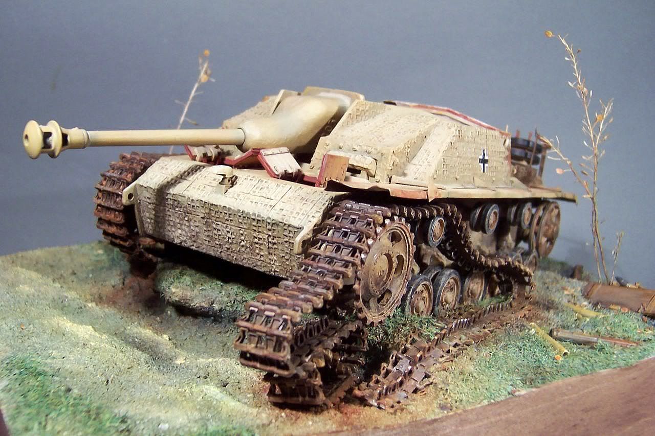

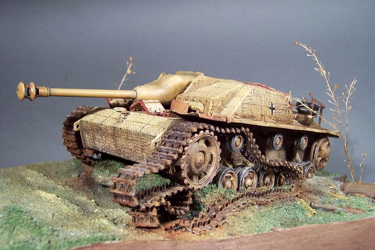

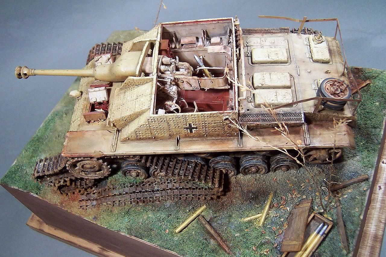

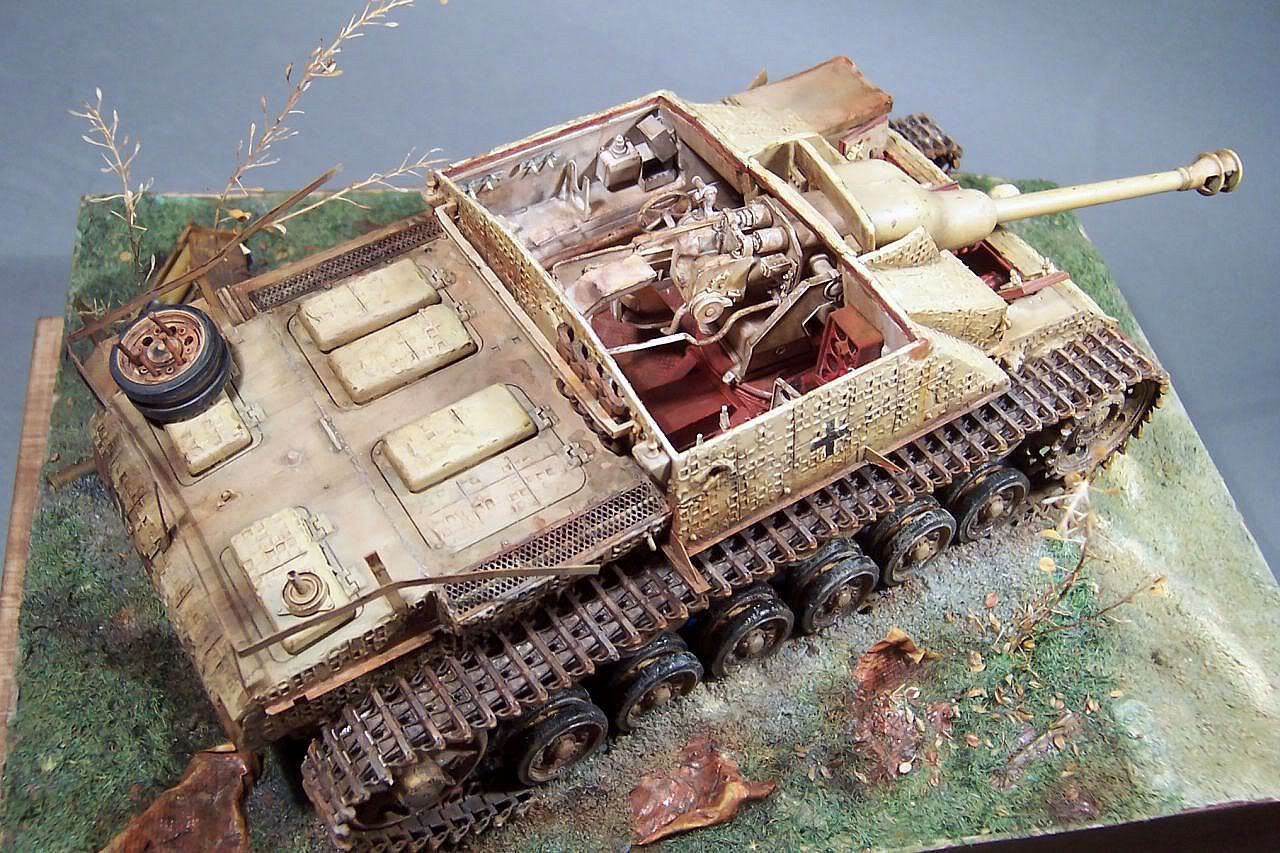

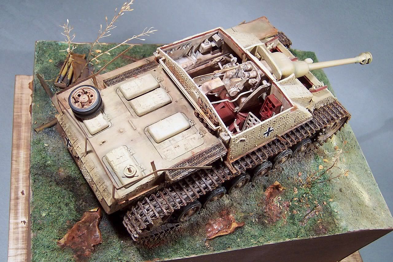

Postprzez Marek Naja » poniedziałek, 10 listopada 2008, 00:37

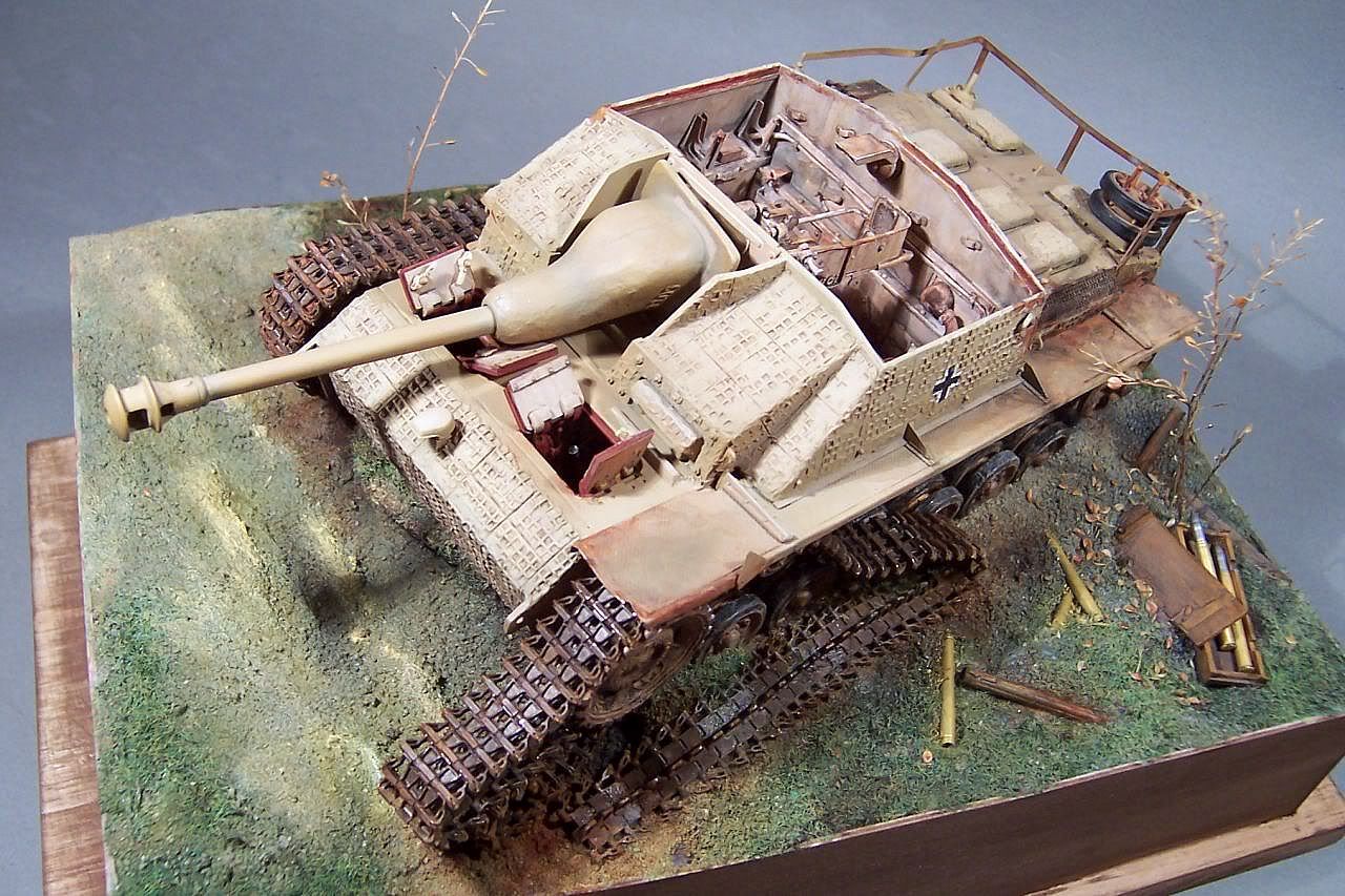

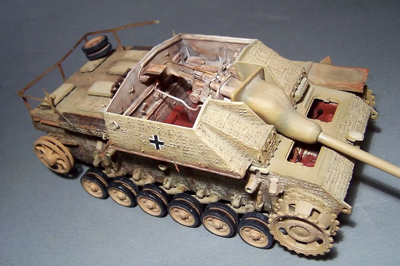

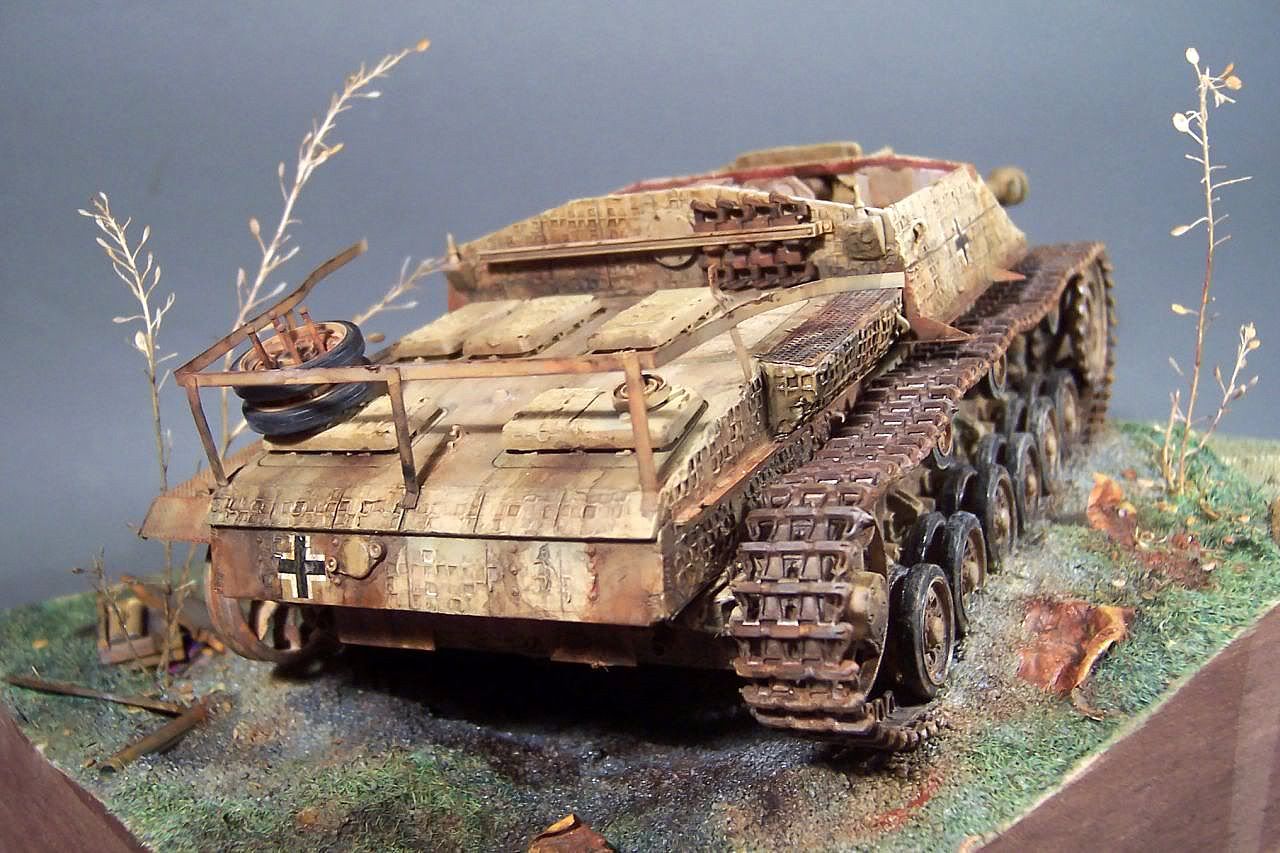

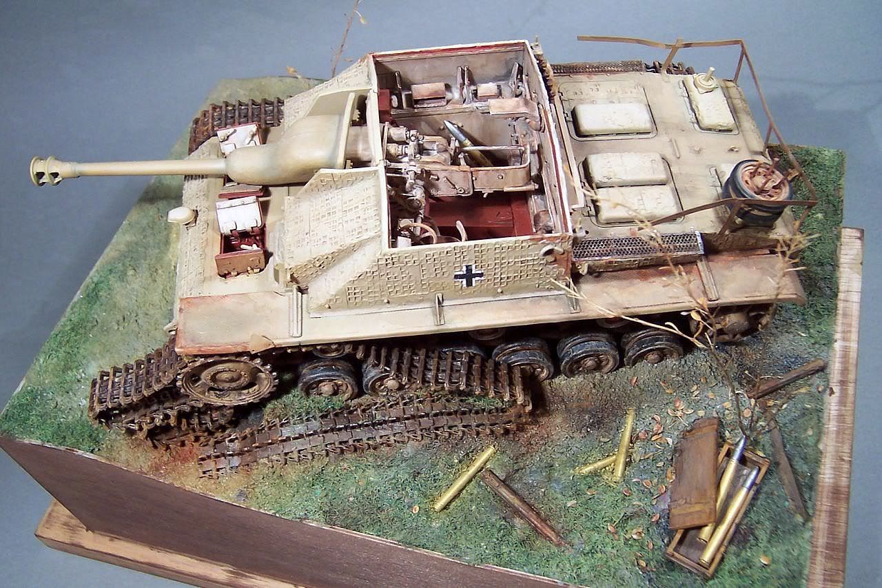

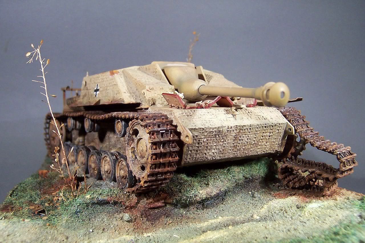

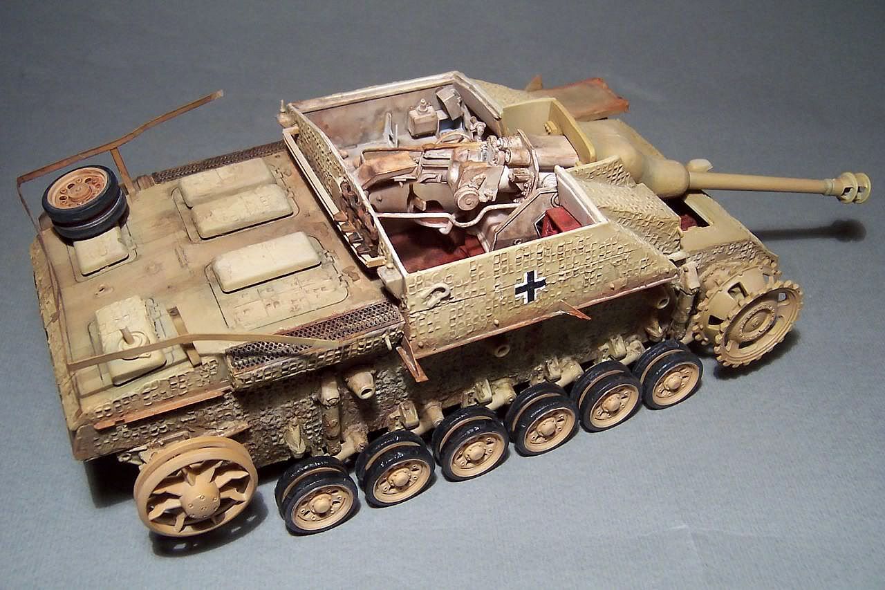

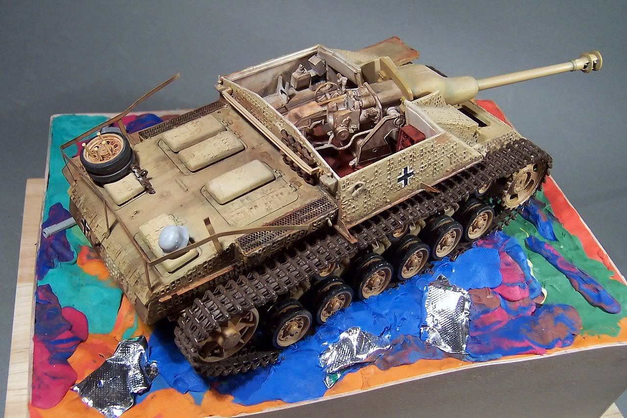

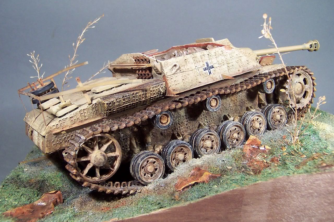

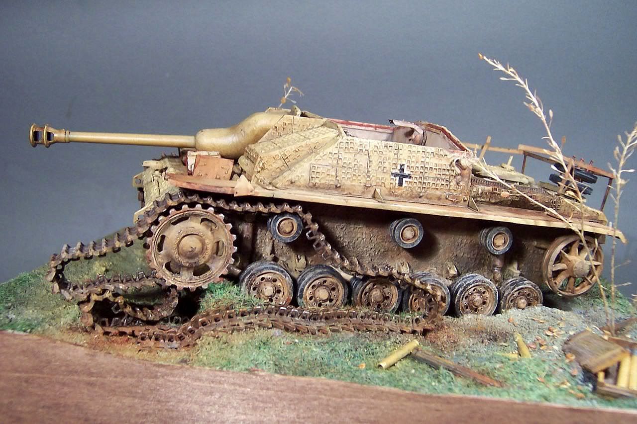

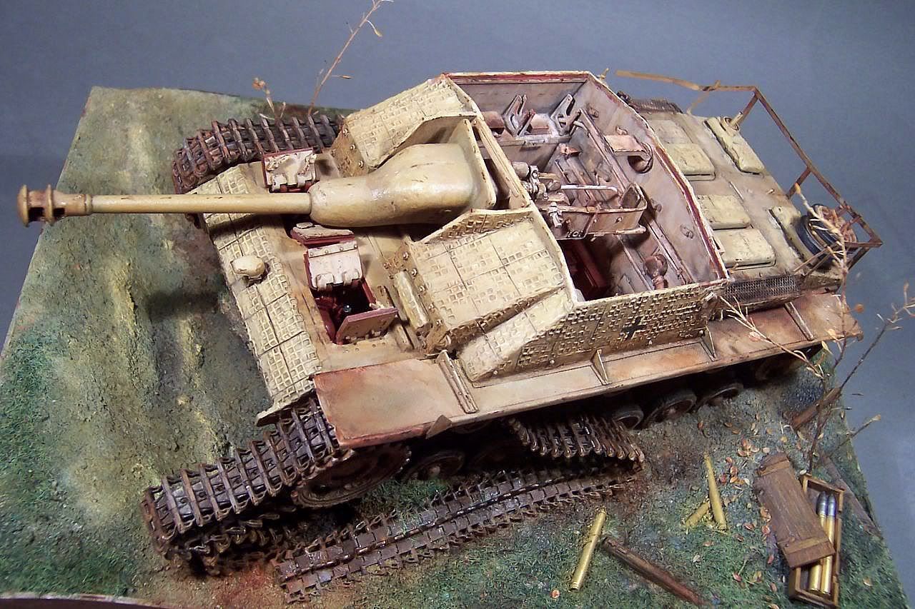

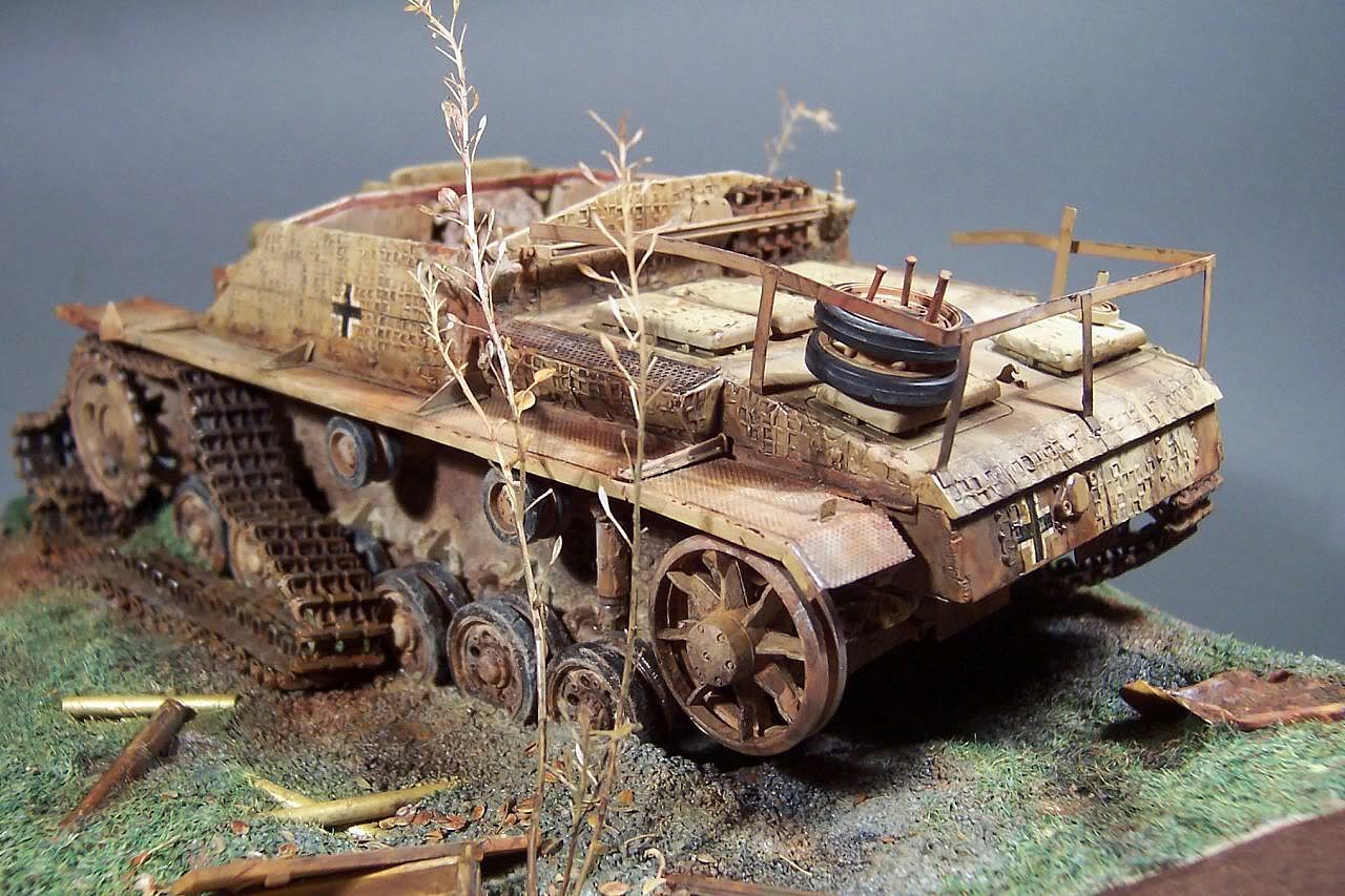

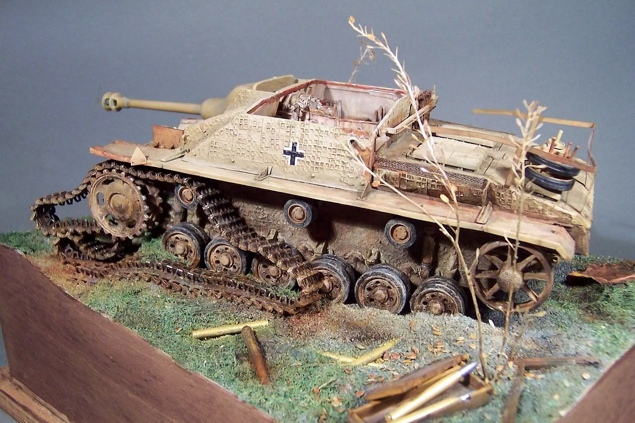

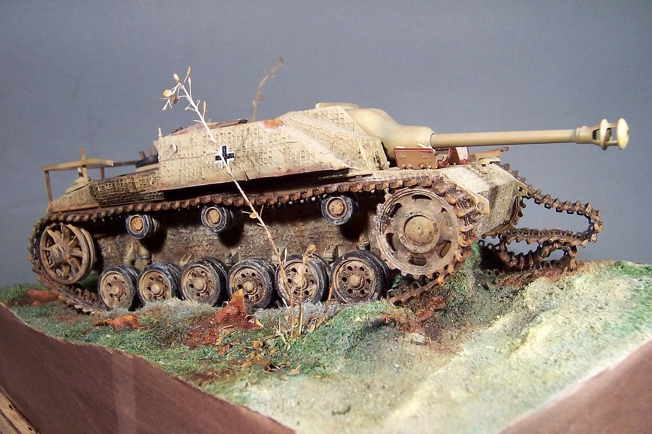

Położyłem warstwy wierzchnie na podłoże. Użyłem do tego piasku i żwirku akwarystycznego oraz trochę trawki kolejarskiej. Do podmalowania tego użyłem olei artystycznych (sieny, umbry, żółcie, czerń), emalii Humbrola (zielenie i szary), potem pigmentów Kremera utrwalanych fixerem MIG-a, a na koniec trochę akryli Lifecolora. Dodałem parę brakujących drobiazgów w samym wozie. Pobrudziłem gąski i koła przy pomocy akryli Lifecolora, pigmentów Kremera i mazaków Tamiyi.
vel Baldigozz
Marek Naja
rpm3
Posty: 872

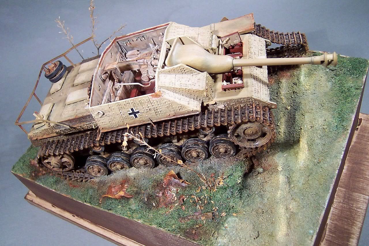

Postprzez Marek Naja » wtorek, 11 listopada 2008, 23:02

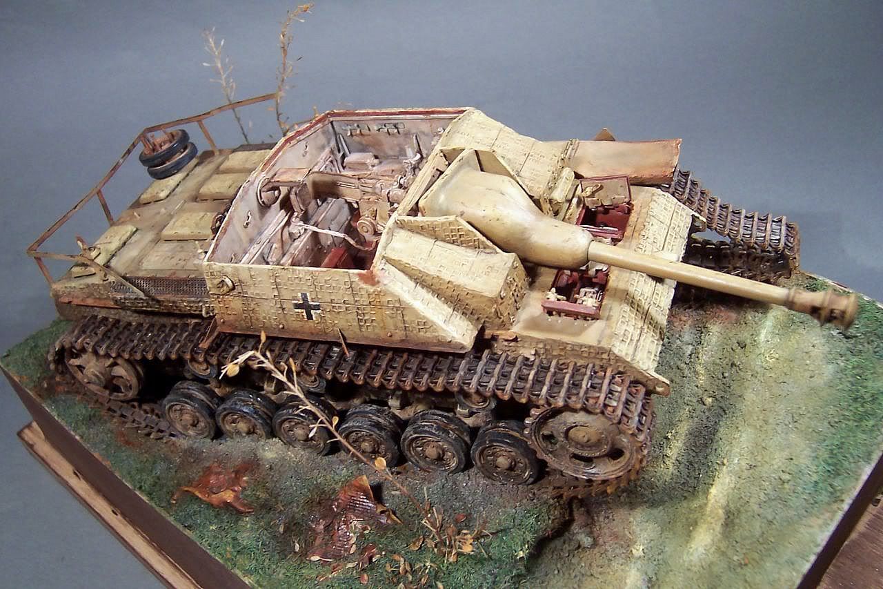

Trochę dodałem obić, trochę podmalowałem olejami.
