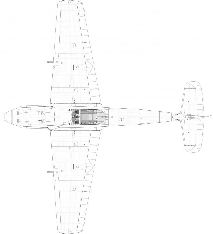

Co paneli na górnym skrzydle : w Edku wszystko praktycznie jest źle, w dragonie przyskrzydłowy przedni panel do zaszpachlowania, przyskrzydłowy środkowy do przesunięcia do przodu o 2-3 mm, ten półokrągły za działkiem do korekty kształtu i długości. Reszta OK :mrgreen: .
Rzecz ciekawa - wszystkie znane mi plany górnego skrzydła Emila są do wyrzucenia. To niewiarygodne, ale tak znany samolot pomimo swobodnego dostępu do egzemplarzy muzealnych został zlekceważony przez rysowników planów.

Georg01 napisał(a):Rzecz ciekawa - wszystkie znane mi plany górnego skrzydła Emila są do wyrzucenia. To niewiarygodne, ale tak znany samolot pomimo swobodnego dostępu do egzemplarzy muzealnych został zlekceważony przez rysowników planów.
A co jest złego w tym górnym rzucie Emila?

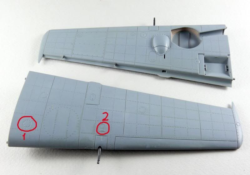

To są skrzydła Dragona 1/32, którego robię:
Jak zrozumiałem, 1 do usunięcia, 2 do korekty.
Ale tego nie rozumiem zupełnie:
Kuba P. napisał(a): Co prawda nie do zaszpachlowania ale do korekty jakby się upierać - gniazda slotów - ich tylna krawędź nie powinna być równo z krawędzią tej części noska skrzydła. Powinna być odrobinę dalej i co ciekawe, akurat Edek to pokazał.
(...)w dragonie do podcięcia długa listwa za slotami i również szpachlowanie.
Tym przetłoczeniom na osłonie silnika muszę się przypatrzeć, na pierwszy rzut oka nie wyglądają chyba najgorzej... Co jeszcze w Dragonie do poprawki? Niedługo będę składał płatowiec.

Maciek_66 napisał(a):Jak zrozumiałem, 1 do usunięcia, 2 do korekty.
Zgadza się.
Maciek_66 napisał(a):Ale tego nie rozumiem zupełnie:
Chodzi o to, że krawędź gniazda slotu na górnym poszyciu - czyli mówiąc prościej - linia podziału między skrzydłem a slotem powinna być odrobinę bardziej cofnięta, nie powinna być równo z tylną krawędzią tej demontowalnej części wokół lufy działka. To jest niewielka różnica i jak o tym nie wiesz to zbytnio nie zauważysz. Sęk w tym tylko, że linia nitów jak pamiętam nie leci za tą krawędzią slotu tylko już jakby pod zasuniętym slotem. Właśnie szukam zdjęcia, żeby to wyjaśnić.
Generalnie nic, żeby się o to zabijać i sobie psuć model ale jak jeszcze nie masz slotu wklejonego to można spróbować się z tym pobawić.

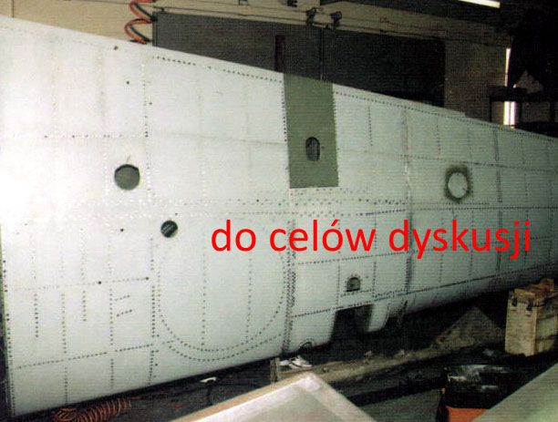

OK już mam foto na temat tego slotu.
Ponieważ najlepsze zdjęcia to czasem zdjęcia złomków - tu taka fota jak po sekcji:
Jak widać linia nitowania przebiega właśnie po krawędzi gniazda slotu.
Tutaj natomiast nasza linia nitów biegnie wyraźnie za krawędzią tej demontowanej części noska skrzydła. W efekcie jak to się na siebie nałoży, to krawędź slotu powinna wypadać gdzieś między krawędzią tej części noska a tego otworu za nią.

Postprzez Maciek_66 » czwartek, 13 lutego 2014, 13:14
Dzięki za wyjaśnienie. Sloty zostawię jak są, z tym mogę żyć, skoryguję tylko wzierniki.

Postprzez Georg01 » czwartek, 13 lutego 2014, 18:44
Maciek_66 napisał(a):To są skrzydła Dragona 1/32, którego robię:
Panele 1 i 2 jak pisał Kuba. Tera z panel numer 3.
Spójrz na plan górnej powierzchni płata ( ;o) ) i panel na Twoim zdjęciu, który jest nad panelem oznaczonym jako numer 1. Nazwijmy go numer 3. Ten panel powinien być jakieś 2-3 mm w kierunku przodu samolotu - powinien być mniej więcej na linii tego bąbla przy kadłubie(na wysokości jego tylnej krawędzi), a w Dragonie jest kilka mm za bardzo do tyłu. Widzisz to ? Na zdjęciach na stronie bloga Kuby to dobrze widać.

Postprzez Kuba P. » czwartek, 13 lutego 2014, 19:56
Georg01 napisał(a):Nazwijmy go numer 3. Ten panel powinien być jakieś 2-3 mm w kierunku przodu samolotu - powinien być mniej więcej na linii tego bąbla przy kadłubie(na wysokości jego tylnej krawędzi), a w Dragonie jest kilka mm za bardzo do tyłu.
Nie nie. Na linii bąbla nie może być, bo wypadałby centralnie na dźwigarze. On jest poprawnie ustawiony.
Weźcie proporcje z tego zdjęcia:
Ponadto w opracowaniu Messerschmitt Bf 109 E, R.Pęczkowski, Bellona 2001 jest na str. 36 jest zdjęcie naprawianego skrzydła z widocznymi jak na dłoni liniami nitów i wyjętymi zaślepkami tych otworów dostępowych:
Re: wady modeli Emila
Postprzez Georg01 » czwartek, 13 lutego 2014, 20:01
Chyba przedobrzyłem i wzrok mi nawala. Teraz widzę, że jednak położenie tego panela jest poprawne. Odwołuję to co napisałem o tym panelu - zdjęcia pod kątem jednak zniekształcają i teraz widzę, że panel jest OK. Dzięki Kuba za tę fotkę - takiej nie miałem :D
