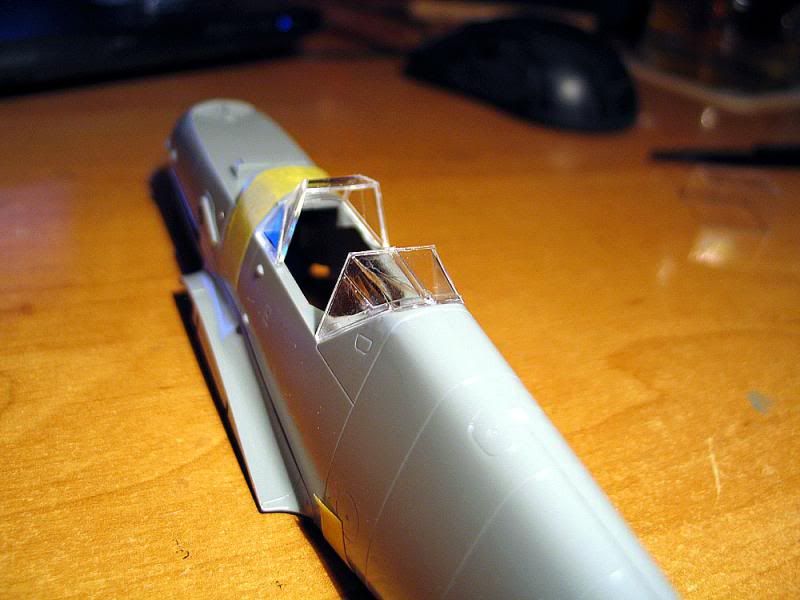

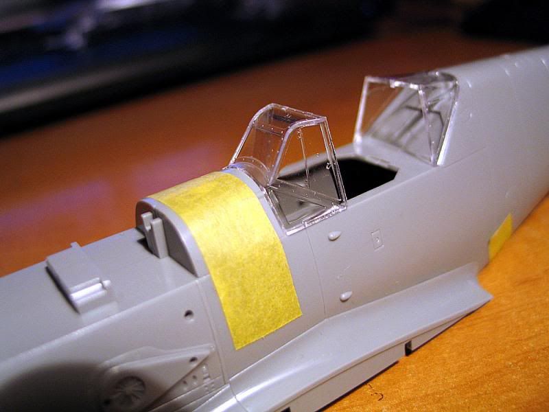

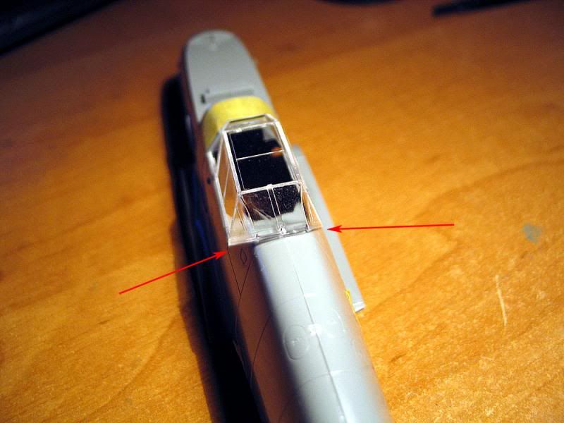

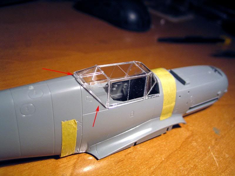

Postprzez Kuba P. » czwartek, 20 lutego 2014, 01:50
Maciek_66 napisał(a):Porównywałeś może te wycięcia na kokpit? Porównania są na internecie, ale dotyczą one tylko różnych modeli E.
Wycięcia na kokpit? Osłony znaczy się?
Nie, nie porównywałem bo pisałeś wcześniej, że obawiasz się nieco składania tego zestawu RB.
Musiałem wyjąć z lochu oba zestawy, wyciągnąć z pudeł ale zrobiłem to dla Ciebie chwilę temu i wniosek jest optymistyczny: stałe części osłony z modelu Dragona bardzo dobrze pasują do modelu 109 G-6 Hasegawy. Wstawienie części uchylanej rozpycha delikatnie całość i tylna zrzucana część zaczyna mocno odstawać. Myślę, że przy zamontowaniu trawionej osłony RB w pozycji z uchyloną częścią środkowa spokojnie to spasujesz i siądzie idealnie. Nawet biorąc pod uwagę grubość ramy tylnej części to nasuniesz lekko na kadłub (przekroje pasują) i nawet zamknięta się wpasuje dobrze.
Zdjęcia pokazują w czym rzecz:
(jak któregoś z krotochwilnych amatorów edukacyjnego uwieczniania niedobrze wysmażonego kotleta na tle majtów lub kurzu na kafelkach w sraczu palą w oczy te zdjęcia to uprzejmie proszę o zrobienie lepszych i samodzielne opisanie problemu osłon kabin Bf 109 E sportretowanych na fotogramach wykonanych w świetle stłumionego światła świetlówek i w zaciszu bezcieniowego namiotu)

Dziękuję za pomoc. Wygląda na to, że profile pasują, a to najważniejsze. Ja będę montował odwrotnie niż Ty próbowałeś, czyli mogę mieć szparę na długości. Chyba spróbuję.
