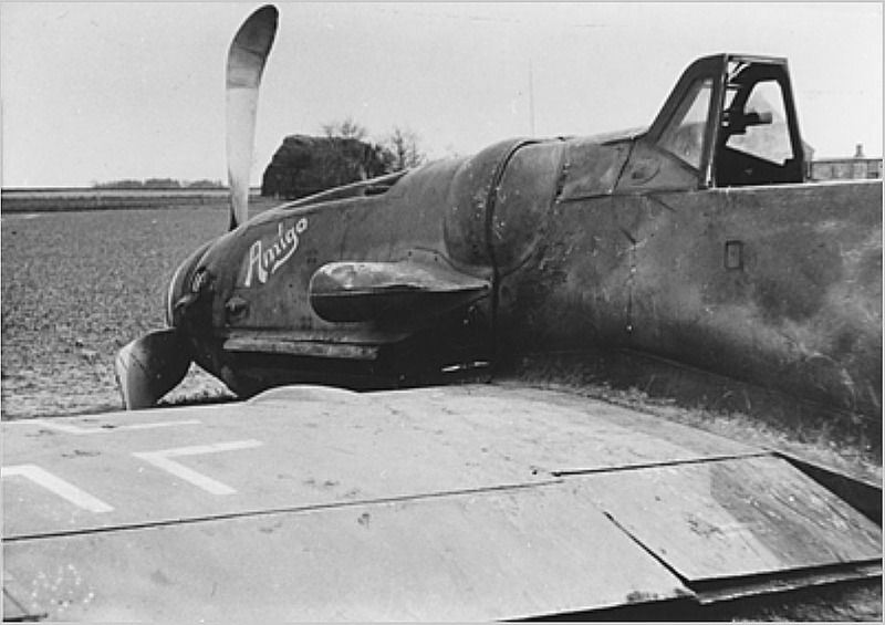

FranekS napisał(a):Ciekawe że oba zachowane fińske G-6 ( MT-452 W.Nr.165277 i MT-507 W.Nr.167271) wyprodukowano w Mtt. Reg., ale mają osłony silnika typu Erla ( G-5), z tym że w jakimś momencie skasowano bąbel kompresora pod prawym Beule na MT-507 :)
J.C.Mermet identyfikuje taki typ osłony (wąskie wstawki z rynienkami i brak bąbelka po prawej) jako typ 30 i wspomina o MT-507 jako wyjątku i przerobionej osłonie. Natomiast zauważyłem coś co pasowałoby pod typ 30 na zdjęciach:
G-14/U4
G-8

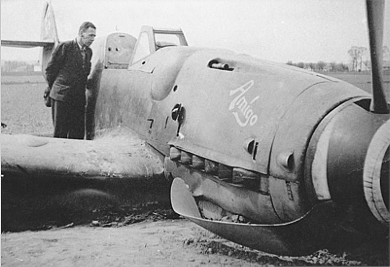

I teraz co ciekawe, w przypadku G-8 "Amigo" lewa część osłony silnika wygląda raczej bez większych wątpliwości na tą z wąskimi rynienkami. Prawa część osłony natomiast wygląda mi na osłonę...typu Mtt czyli bez wąskich wstawek z rynienkami a dużymi tłoczonymi ze stali fragmentami poszycia. Bąbelka nie ma.
W przypadku G-14/U4 trudno powiedzieć, lewa strona jest lepiej sfotografowana i wąską rynienkę tu widać natomiast prawa znów jest niejasna. Bąbelka nie ma, rynienka chyba wąska, chociaż głowy nie dam. Zdjęcie w druku nie jest wiele wyraźniejsze i ciężko być pewnym.
Tyle spostrzeżeń i jestem więcej niż ciekaw Twojego komentarza i obserwacji.

Kuba P. napisał(a):I teraz co ciekawe, w przypadku G-8 "Amigo" lewa część osłony silnika wygląda raczej bez większych wątpliwości na tą z wąskimi rynienkami. Prawa część osłony natomiast wygląda mi na osłonę...typu Mtt czyli bez wąskich wstawek z rynienkami a dużymi tłoczonymi ze stali fragmentami poszycia. Bąbelka nie ma.
Prawa osłona to Mtt.
Wygląda to na składaka.

Postprzez Kuba P. » poniedziałek, 18 kwietnia 2016, 09:15
No własnie :)
Teraz pytanie za 1000 punktów: czy to był jednorazowy akt ludzkiej kreatywności - czytać ktoś złożył prawą z lewą osłoną, przeciągnął strunę przez zawias i git czy takich hybrydowych osłon było więcej i gdzieś siedzieli pracownicy i takie montowali?
Osłony jak wiemy łączyć się dało nawet w obrębie bardziej odległych genetycznie wersji - znany jest K-4 z lewą własną i prawą osłoną od G-6 Erla ale tam był to wymuszony zmianą silnika miks.
Muszę przerzucić trochę zdjęć i zobaczyć, czy w ogóle gdziekolwiek widać bez wątpliwości prawą osłonę z wąskimi tłoczonymi rynienkami (Erla) i brakiem bąbelka czyli to, o czym pisze J.C.Mermet.

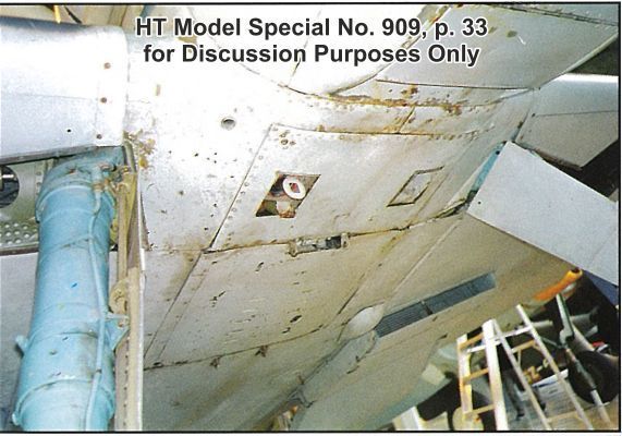

UZUPEŁNIAM WCZEŚNIEJSZY POST O BRAKUJĄCE ZDJĘCIA ;o)

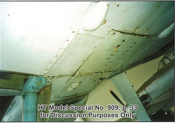

Szczeliny wentylacyjne działka w późnej wersji ( tutaj fiński MT-507 )

"Amigo" ma na pewno prawą osłonę "nie-Erla", czyli Mtt, jak ją zwykliśmy tu zwać. Ja widzę linię podziału blach, a nawet bardziej kanciaste niż w Erla wykończenie zakończenia rynienki wokół lufy. Całkowicie zgadzam się z Georgiem01 :) .

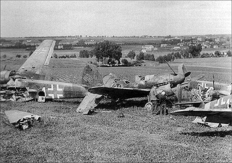

G-14/U4 "11", czyli produkt WNF ( W.Nr. nieznany, historia też ), w standardzie powinien mieć osłony "Mtt.". Najbardziej prawdopodobna byłaby "dobrana" z innego egzemplarza lewa osłona. To by najprościej wyjaśniało brak bąbelka kompresora na prawej. Jak sam zauważyłeś, przy tej jakości zdjęcia nie da się orzec jaka jest rynienka po prawej.
CO WIĘCEJ: na fotce samolotu w pozycji "na nosie" ( patrzę też na drukowaną wersję ;o) ) widać dość wyraźnie poprzeczną linię podziału blach tuż za rynienką, typową dla osłony "Mtt."! Właśnie na prawej osłonie. Nie szukałbym tu "030" z systemu oznaczania wariantów wg. J.C. Mermeta. Cieszę się jednocześnie, że przypomniałeś o takich wariacjach, będę czujny :) . Jak by nie było wszystko to dobrze świadczy o jakości i współwymienności podzespołów pomiędzy produktami z różnych wytwórni ;o)
Przeróbka osłony w MT-507 jest oczywiście ewidentna, tam od wewnątrz jest łatka, a na zewnątrz pewnie szpachla maskujące otwór po bąbelku. Na fotkach otwartej osłony to widać. Są np. w Modeller's Eye # 3. Swoją drogą nie znam historii tego samolotu po stronie niemieckiej. Niekoniecznie był nowy, mógł pochodzić z repasażu, często raczono takimi partnerów/ sojuszników.

FranekS napisał(a):CO WIĘCEJ: na fotce samolotu w pozycji "na nosie" ( patrzę też na drukowaną wersję ) widać dość wyraźnie poprzeczną linię podziału blach tuż za rynienką, typową dla osłony "Mtt."! Właśnie na prawej osłonie.
OK - ja też to widzę, dzięki za to spostrzeżenie. Czyli mamy ciekawą sytuację, dwa samoloty z hybrydową osłoną silnika, pół Mtt-pół Erla. Teraz zostaje pytanie, czy osłona "030" w ogóle istniała czy może J.C.Mermet nie zauważył takich składanych osłon jakie tu mamy. Czyli czego szukamy tak naprawdę: prawej osłony, na której będzie wyraźnie widać wąską prasowaną rynienkę i brak bąbelka :)
Widzisz Franek, a te szczęki z Erla G-10 juz były takie zabawne a tu proszę - kolejne cuda. I ktoś powie, że 109 są nudne?
Ważna uwaga dla mniej pochłoniętych Messerschmittoznawstwem Kolegów - to o czym piszemy wyżej to absolutnie nie błąd modelu tylko cudowanie w oryginałach które dzięki podziałowi modelu również bardzo łatwo pokazać w modelu z zestawu Edka.
Tniemy wstawki z rynienkami T2/T3 na pół wzdłuż, bierzemy lewą połówkę elementu T2 i prawą elementu T3, kleimy starannie a w środek idzie zawias H52 wchodzący na swoje miejsce jak ulał. Potem Beule T7 na lewą i T6 na prawą i mamy takiego cudaka jak wyżej :)

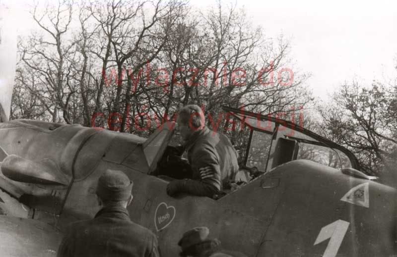

FranekS napisał(a): G-14/U4 "11", czyli produkt WNF ( W.Nr. nieznany, historia też ), w standardzie powinien mieć osłony "Mtt."
Czemu Franku tak sądzisz ? Na przykład G-14/U4 Hartmanna (4./JG 52, biała 1, tulipan) jak mnie mój alzheimer nie myli miał osłony Erla. Patrząc na zdjęcia G-6/G-14 z WNF to widać, że stosowano tam zamiennie oba typy osłon i nie wiem, czy była tu jakaś reguła.

Georg01 napisał(a):Na przykład G-14/U4 Hartmanna (4./JG 52, biała 1, tulipan) jak mnie mój alzheimer nie myli miał osłony Erla.
No właśnie i tam tez tylko lewą stronę widać z wąską rynienką (Erla) a co jest po prawej? Nie wiem.
Masz rację, zagalopowałem się z tym "standardem WNF". Ale to co piszesz w jakiś sposób uprawdopodobnia możliwość zastosowania takiego mixu osłon jaki pokazał Kuba, i to na poziomie zakładu produkcyjnego/ montowni:
