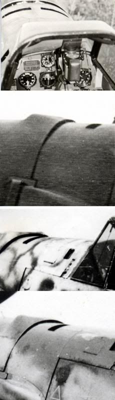

Postprzez Kuba P. » niedziela, 23 lutego 2014, 19:53
Szanowni, to miejsce Wam rujnuje humory?
Tam powinna być taka właśnie szpara. Mój ulubiony czeski model oczywiście ma tam błąd :D
Re: wady modeli Emila
Postprzez Maciek_66 » niedziela, 23 lutego 2014, 20:11
Dzięki! Myślałem, żeby zostawić, ale w widoku z boku ona jest trochę za bardzo ścięta, tzn. przy pocienianiu ścianek trochę ściąłem osłonę. Ale właśnie tych ujęć mi brakowało. Chociaż jak patrzę na monografię, to były też dobrze spasowane...

Na to nie zwróciłem uwagi i dopasowywałem w modelach ! A niech to... :mrgreen: Człowiek uczy się całe życie. Ważna informacja dla sklejających Emile.

Do tej pory myślałem, że "blacha" nad silnikiem odstaje, tylko nad silnikiem ( u góry). A tu odstaje wszędzie, trochę mniej, trochę więcej ale po całym "obwodzie". Dzięki Kuba. Tak było we wszystkich ?

Soris000 napisał(a):Oglądam sobie zdjęcia osłon silnika i mam coraz większe wrażenie, że ten element w modelu Tamiya jest jak najbardziej prawidłowy. Bo błąd podobne jest tutaj, czy tak ?
http://www.hyperscale.com/features/2000/bf109efc_1.htm
Edit:
Zaczynam odnosić jakieś dziwne wrażenie, że na części zdjęć ta osłona jest bliższa temu co proponuje Hasegawa a na innych Tamiya pasuje idealnie. Tak, jak by były dwa rodzaje tych osłon. Te dwa wloty powietrza (?) raz odstają mocniej a raz słabiej.
Po oględzinach zdjęć:
Wszystkie są do bani (wloty), niektóre przypominają oryginał ale i tak do korekty. Niby prosta sprawa, to tylko dziury ale za to jakie ?
Zaczynam być pełen podziwu dla niemieckich konstruktorów, skopiować się nie da tak jak Zippo ;)

Postprzez Kuba P. » poniedziałek, 24 lutego 2014, 00:09
Byłem pewny, że wysłałem Ci napisaną odpowiedź w tym wątku. Patrzę a tu nic.
Więc tak w skrócie - na ile widać to w prawie każdym Emilu te blachy osłony przedniej i tylnej nieco odstają i widać szczeliny. Same osłony były dość wiotkie, delikatne i dopiero spięte zatrzaskami zamków trzymają się pewnie na swoim miejscu.

Ale tam szpara jest jak ... A prawie wszyscy "sklejacze" próbują tę osłoną dopasować do reszty kadłuba, następnie paćkają jakimś woszem i tym podobnym, a tu nie o to chodzi. Trzeba zrobić normalny uskok i tyle ... i nawet w 1/72 to powinno być odwzorowane,.

Nie no aż takie to tandente też znów nie było. Pospinane dobrze zamkami i się trzyma. Tylko wygląda na niespasowane.

Maciek_66 napisał(a):No i te dziury na lufy są spore. Wkleiłem takie imitacje takich nakładek na lufy, ale one chyba powinny pasować do osłony.
Dokładnie, te rury są spasowane z wycięciami w osłonie i po założeniu powinny gładko przechodzić w rynienki karabinów (tu akurat było w miarę spasowane :mrgreen: )

Postprzez Maciek_66 » poniedziałek, 24 lutego 2014, 14:54
A to już jest błąd Dragona. Otwory są na tyle duże, że lufa armatnia by się zmieściła. Nie bardzo widzę, jakby to poprawić teraz.

Postprzez Kuba P. » poniedziałek, 24 lutego 2014, 15:30
tzn lufa MG w tej rurze/osłonce se faktycznie nieco gubi. Aż taka jest różnica między szerokością rury a rozmiarem lufy?

Nie, na zdjęciu jest tylko osłonka, rura pasuje w niej z niewielkim luzem. Jest szpara pomiędzy osłonką a otworem w osłonie silnika.

No tak, ale ja mam na myśli taki stan - jak zrobisz takie rurki żeby dobrze stykały się z osłoną silnika to będą wyglądać karykaturalnie duże w porównaniu do luf?
Jak pamiętam to w modelu osłona rzeczywiście wydawała mi się mieć nieco za wielkie te otwory ale to równie dobrze może być złudzenie.
