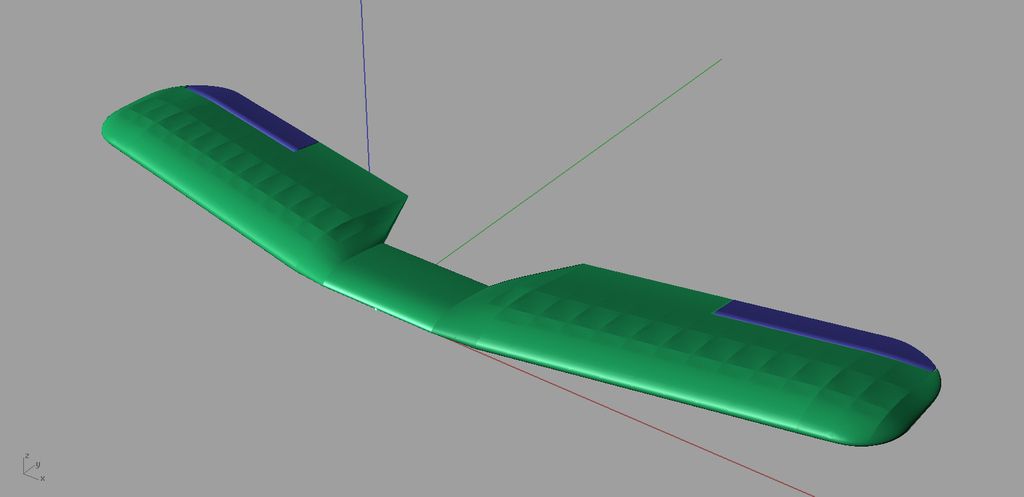

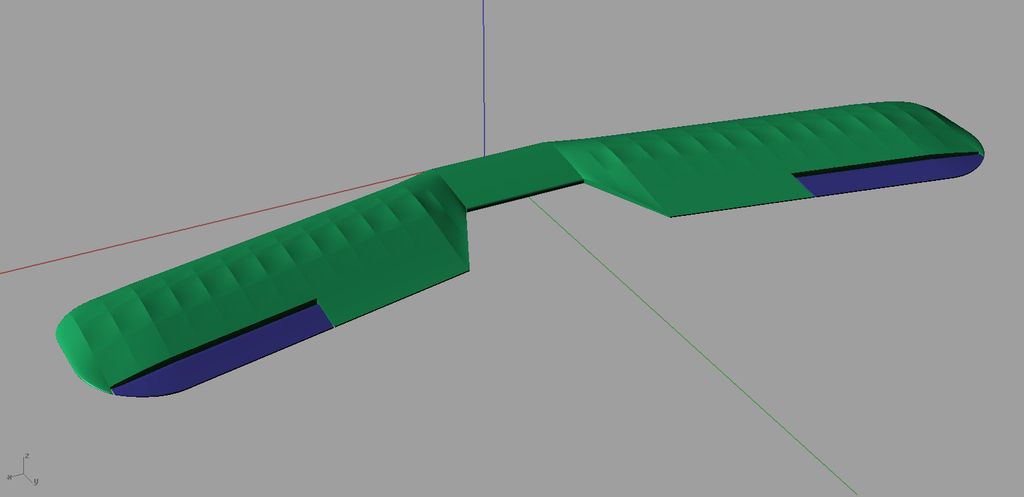

Postprzez Puskal » sobota, 4 lipca 2015, 01:34
Dzięki wszystkim za komentarze dotyczące konstrukcji płatowca.
Pewne rzeczy w 3D trzeba odrobinę przerysować gdyż moga się zatrzeć przy czyszczeniu z warstw. Dlatego sklejka za pierwszym dźwigarem jest zrobiona jako mocno spracowana.
Zrezygnowałem z drukowania skrzydła z wzmocnieniami (paskami) na żebrach, zrobię je jeuż na wydruku z surfacera od szablonu. Pracuje jeszcze nad prejściem baldachim-skrzydło, trzeba uchwycić ten rejon dokładnie na podstawie fotek.
Warianty baldachimu (zbiorników) są jeszcze do opracowania.
Co do planów wydawniczych to chciałbym ten temat w sierpniu wypuścić.
tak wygląda na dzisiaj skrzydło
ciąg dalszy dopiero za tydzień (urlop)

Postprzez spiton » sobota, 4 lipca 2015, 01:39
Wrzucił byś rzut bardziej z przodu, żeby zobaczyć czy baldachim jest uniesiony względem spodu skrzydła. Nie wiem czy wszystkie RWD 8 tak miały, ale pewnie wiesz o czym mówię. Ogólnie wygląda to skrzydełko bardzo elegancko !!
I jeszcze pytanko. Czy lotki będą w zestawie, i czy będą miały zarys pokrycia ?

Postprzez awiatik » sobota, 4 lipca 2015, 12:54
Na tych renderkach, skrzydło zaczyna wyglądać tak jak powinno w zestawie IBG. Dobra robota.
Zarys lotek już jest, pozostała klapa i zaznaczenie żeberek.
