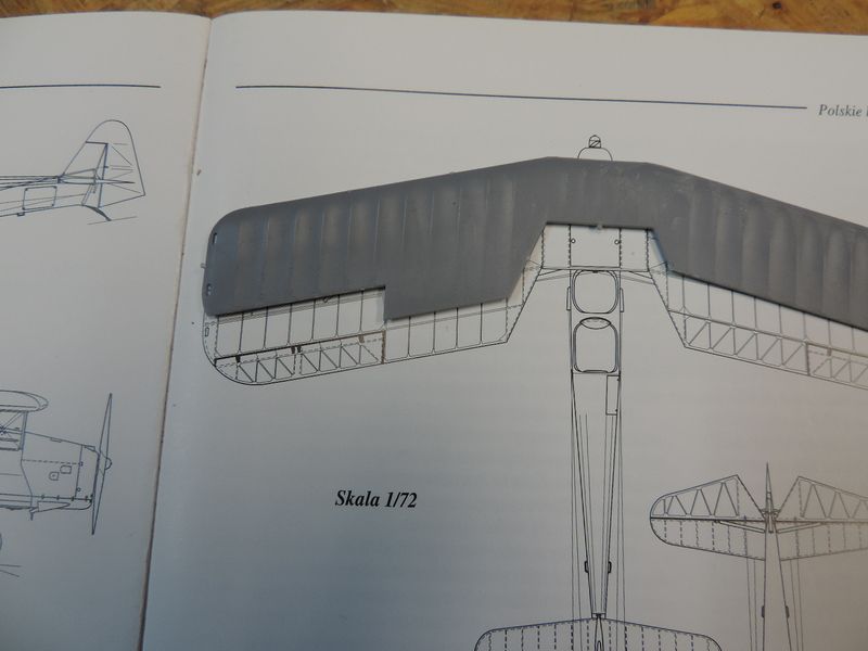

GrzeM napisał(a):Ale uwaga - widocznej szpary tam wcale nie ma!!! Jest tylko zagłębienie, ale lotka praktycznie prawie dotyka skrzydła
Grzegorz - wiesz że Cię bardzo lubię, więc broń boże nie obraź się. To nieprawda.
RWD miały wszystkie powierzchnie sterowe aerodynamicznie rozdzielone od płatowca. Wisiały na zawiasie i tam była szczelina.
Spoko Marek, ja też Cię lubię :mrgreen: - i oczywiście masz rację, przecież nawet napisałem "PRAWIE dotyka". Mnie po prostu chodziło o kształt lotki, ten nosek opadający w kierunku lotu, dający efekt szerokiego rowu, łagodnie zagłębiającego się w kierunku lotu - który można mylnie interpretować jako wielką szparę (zwłaszcza na słabszych zdjęciach - ale tych dobrych wcale nie ma dużo). Dlatego trochę uprościłem. Natomiast by być precyzyjnym - ta szpara przy neutralnym położeniu lotki jest minimalna, i mocno poszerza się przy wychyleniu - taka jest natura lotki Frisego, która miała zamocowanie zawiasu nie na krawędzi natarcia lotki tylko sporo w tył - co świetnie widać na Twoich rysunkach.
Ja gdybym projektował ten model do produkcji zrobiłbym lotki osobno (Airfix już tak robi).
Metoda z taśmą aluminiową - genialna. Jeśli jeszcze dać węższy pasek od krawędzi natarcia za ten pierwszy dźwigar to załatwiasz także problem pokrycia sklejkowego (które moim zdaniem nie było faktycznym kesonem - pokryciem pracującym - tylko próbą zachowania profilu pokrycia na nosku płata - jak w wielu konstrukcjach pierwszowojennych). Problem wyglądu pokrycia lotek też to załatwiło!
A w dyskusji jestem ciałem i duszą po stronie IBG. Błędy widzę, ale na litość - to jest ich pierwszy model lotniczy! Wyszedł naprawdę bardzo dobrze, nie gorzej (a w sumie dużo lepiej) niż Halifax Revella, Sunderland Italeri czy Spitfire IX Airfixa!!!

GrzeM napisał(a):Metoda z taśmą aluminiową - genialna.
Bo zachowuje rzeźbę powierzchni? Byłoby fajnie, gdyby ta rzeźba do czegoś się nadawała. To niestety mamy poprzestawiane żebra, więc trzeba wszystko wygładzić i nie ma potrzeby używać folii. Ja aktualnie mam pomysł, by skrzydła pokryć warstwą plastiku, wyszlifować właściwy profil i wykonać prawidłowy układ żeber metodą, którą wypróbowałem w RWD-5bis. Chyba że wcześniej kupię płat z Arma Hobby, na co się raczej zanosi.

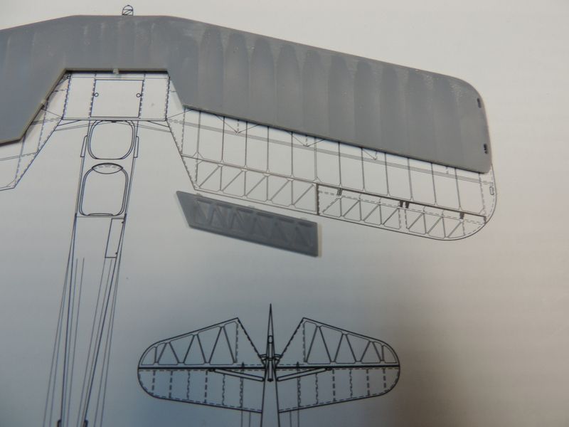

awiatik napisał(a):Kolejny błąd totalnie dyskwalifikujący skrzydło:
Ostrożnie. Używasz planów PROTOTYPU - który był nieco inny niż maszyna seryjna. Np. zupełnie inne lotki.
Choć oczywiście w kwestii żeber masz rację.

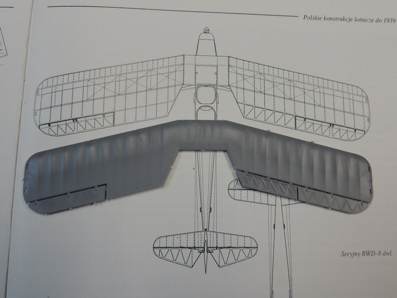

Postprzez awiatik » wtorek, 30 czerwca 2015, 17:09
GrzeM napisał(a):Ostrożnie. Używasz planów PROTOTYPU - który był nieco inny niż maszyna seryjna. Np. zupełnie inne lotki.
Wiedziałem że padnie taki zarzut: proszę bardzo, porównanie z planem seryjnej ósemki DWL
ilość i rozstaw żeberek jest taki sam,
a dodatkowo w sterze poziomym są rozbieżności w układzie żeberek
Ja jestem w stanie zrozumieć że jest to ich pierwszy model lotniczy, ale dlaczego nikt z projektantów IBG nie zagłębił się dokładnie w dokumentację RWD-8, a właściwie to na podstawie jakiej dokumentacji rysunkowej projektowali ten model?
Po tym jaki osiągnęli poziom w pancerce, była pewność że ten model będzie naprawdę rzetelnie potraktowany.
No niestety wyszło jak wyszło.
A jak by ktoś chciał by mi zarzucić jakąś złośliwość czy też krytykanctwo tego co nasze/ bo wg. niektórych powinienem chwalić ten model- bo jest to polonik/ napiszę krótko: każdy model jaki kupuję, czy kleje porównuję z planami, zdjęciami i wytykam błędy, tak samo by było nawet w tedy gdybym ten model dostał od producenta do zrecenzowania.
Ja jako modelarz oczekuję jak najlepszego produktu. Wiem że nigdy nie będzie idealnego modelu,i jakieś drobnostki zawsze się przytrafią, ale w dobie dzisiejszych technologi, tak wielkie i tak wiele wpadek jak w przypadku tego modelu nie powinny się zdarzyć.
Teraz pozostało tylko czekać na to co zrobi Arma Hobby w temacie skrzydła,oraz sugerował bym aby do kompletu zrobili osłonę silnika, i ile ten zestaw naprawczy będzie kosztował.
Bo osobiście się piszę na ten zestaw, bo nie mam czasu na to aby dłubać skrzydło samemu.

Ale czemu się tak ekscytujesz niczym ksiądz na nowego ministranta. Przecież GrzeM nic Ci nie zarzuca tylko skądinąd słusznie zauważył że przyrównujesz model seryjny do planów prototypu. Zważywszy, że byleś przygotowany na jak to ująłeś "zarzut" czyli ową czynność przymiaru wykonałeś świadomie czekając na taką uwagę jaką otrzymałeś, więc nie rozumiem w czym problem.
Oczekujesz poprawnego modelu i słusznie nikt nie twierdzi że to jest złe podejście
