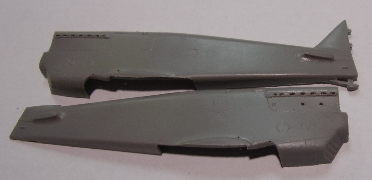

Dziękuję za zainteresowanie. Zdecydowałem się na ten krok ze względu na dość sporą ilość czasu do końca konkursu. Nie sposób mi konkurować z poziomem zakończonych modeli innych uczestników, ale staram się sukcesywnie zmniejszać swoje skurzone zapasy magazynowe. Ten konkurs to dla mnie dobry powód.
Zrobiłem "pierwsze cięcia", tzn nawierciłem otwory rur wydechowych i - uwaga - mocowań naciągów. Jest to pierwszy model po Heller' owskich "Gladiatorze" i "Czajce",gdzie jest to zaznaczone przez producenta.

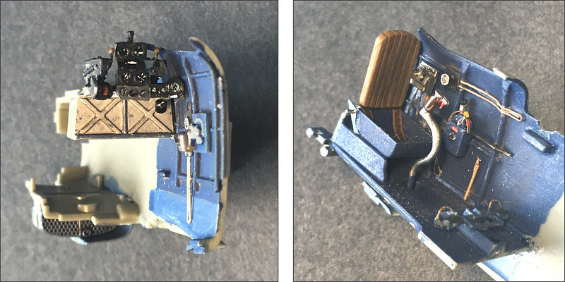

Postprzez dymuwa » poniedziałek, 26 września 2022, 05:26
Marku, dziękuję. Dla mnie w tym przypadku najistotniejsze są twoje zdjęcia wnętrza kabiny, ponieważ ICM dał ja zupełnie gołą.

Postprzez zegeye » wtorek, 27 września 2022, 10:40
Powiem tak.... bardzo ciężko jest spasować górny płat na fabrycznych podpórkach... Niestety tu nic nie pasuje. Od długości zaczynając na kącie pochylenia kończąc... Przeszedłem przez to ... niestety z mieszanym efektem :?

Postprzez zegeye » wtorek, 27 września 2022, 11:20
dymuwa napisał(a):Zrobiłem "pierwsze cięcia", tzn nawierciłem otwory rur wydechowych i - uwaga - mocowań naciągów. Jest to pierwszy model po Heller' owskich "Gladiatorze" i "Czajce",gdzie jest to zaznaczone przez producenta.
Nie ma to znaczenia bo mocowanie naciągów w tym samolocie jest w osłonach. Pierwszy od nosa naciąg montujesz do goleni podwozia a nie do kadłuba. Drugi w nasadzie skrzydła.

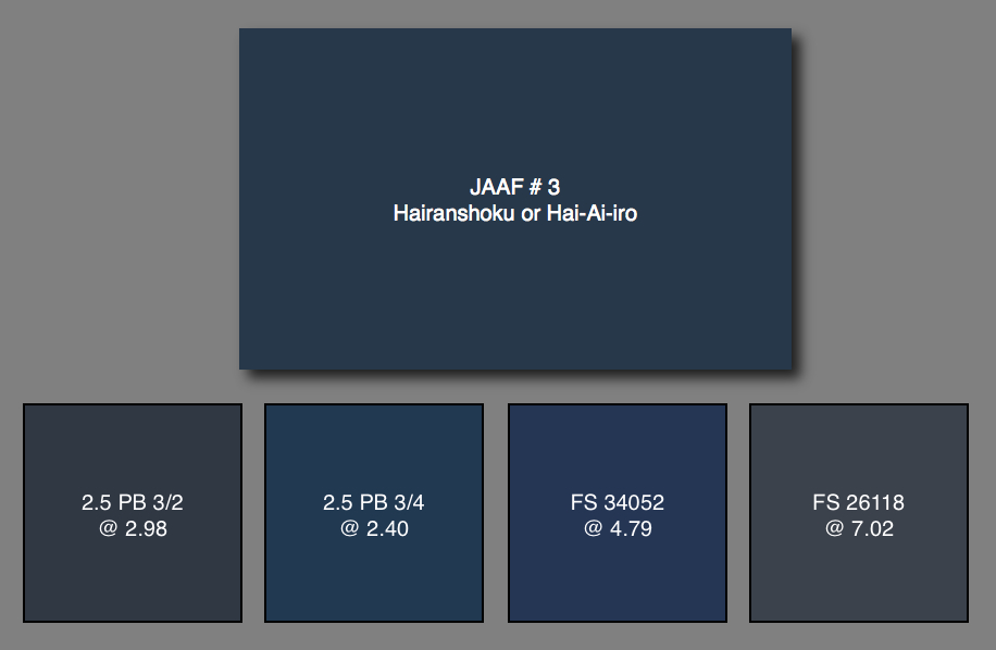

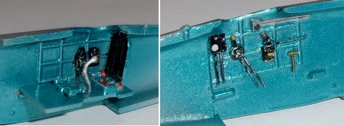

Postprzez dymuwa » wtorek, 27 września 2022, 20:10
Dziękuję wszystkim widzom i zainteresowanym. Poszperałem po necie i jednak skłaniam się do malowania kabiny kolorem Aotake. Nie to żeby czyjeś obcojęzyczne wypowiedzi bardziej mnie przekonały, ale po prostu ładniej kolorystycznie to wygląda.
Tak wyglądają muzealne zdjęcia i ...
... próba ich naśladowania w skali 1:72 (model Avis)
Tak wygląda praca szanownego marco2607 w skali 1:48 (Fine Molds)
A tak wyglądają sugerowane kolory z netu ...
i odwzorowanie kabiny w Aotake w 1:48 (też Fine Molds)
Nie wiem, w której wersji więcej historycznej prawdy, ale ten niebieski lakier najbardziej uwypukla dorobione detale kabiny.

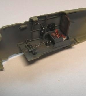

Postprzez dymuwa » czwartek, 29 września 2022, 20:49
Trochę doposażyłem kabinę (po pomalowaniu dojdą jeszcze druciki, imitujące linki). Z obrzynków kalek uszlachetniłem deskę rozdzielczą. "Szału nimo". ale pocieszam się, że i tak niewiele będzie widać, ponieważ to 1:72.

Postprzez zegeye » piątek, 30 września 2022, 10:53
Jest wystarczająco dobrze jeśli chodzi o wnętrze kabiny :D Co do koloru natomiast to z Aotake bym nie szalał za bardzo... Tak naprawdę to farba określana tą nazwą może mieć bardzo różne odcienie, niemniej jednak jak dla mnie przeważnie sprowadza się do metalicznego zielono-niebieskiego koloru. Wczesne wnętrza samolotów armii zaś malowane były szaro-niebieskim kolorem. Wg mnie łączyć się to może z faktem iż pierwsze próby lotnictwa w Japonii były wprowadzane przez misję z Francji... i na francuskich samolotach.... Może dlatego armijne wczesne samoloty japońskie posiadały w kabinie kolor zbliżony do tego jaki możemy obserwować w samolotach francuskich.

Postprzez dymuwa » niedziela, 2 października 2022, 08:49
Zbychu, dziękuję. Ostatecznie z kabiny wyszło mi coś takiego.
Z góry przyjmuję wszystkie uwagi, ale .. "...autor to tak widzi" (c)
Wygląd zamkniętych żaluzji radiatora jest ordynarny i chciałbym zrobić je otwarte, ale na razie nie wymyśliłem stosownego materiału, bo są dość cienkie. Resztki fototrawienia?

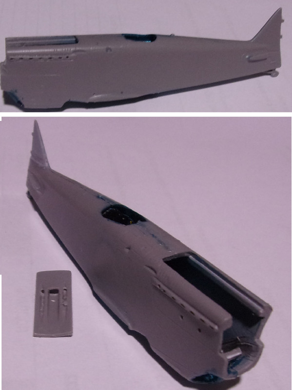

Postprzez dymuwa » niedziela, 2 października 2022, 22:32
Dokończyłem kabinę, wyciąłem "żaluzje". Założyłem "filtr" i zamknąłem kadłub.
