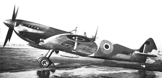

Jako, że Spitfire są moimi konikami pozwolę to zilustrować właśnie na przykładzie tej maszyny
Proszę oceńcie możliwość wystawienia modelu takiego oto Spitfire Mk.IX
Zamieściłem dwa znane mi zdjęcia tego egzemplarza.
Dodatkowo możemy zamieści schemat malowania lewej strony, bo zdjęć z innych stron chyba nie ma.
Żadna z firm modelarskich nie wypuściła zestawu właśnie z tym konkretnym Spitfire.
Dostępne są natomiast kalkomanie firmy Freightdog Decals.
No oczywiście można zadać pytanie dlaczego akurat ten skoro jest mnóstwo innych lepiej udokumentowanych.
Ano, bo to jest taki "smaczek".
Maszyna jednego z najbardziej znanych asów, Group Captaina Douglasa Badera, w całkiem wojennym malowaniu, ale pozbawiona uzbrojenia.
