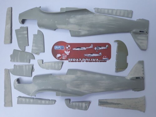

Postprzez suchy » wtorek, 25 czerwca 2024, 19:36
Witam!
Wyjazd się znacząco przedłużył, więc startuję z prawie dwumiesięcznym opóźnieniem. Nabyłem kalki Techmodu i blaszki Eduarda i w zamiarze jest UZ-V, bo mi się kamuflarz podoba.
O wadach zestawu Italeri nie będę pisał, bo już tomy napisano, a zalet jeszcze się nie dopatrzyłem - jakby co: zeznam.
Na dzień dzisiejszy zużyłem kilo szpachli, część z grubsza oszlifowałem, następne kilogramy czekają!

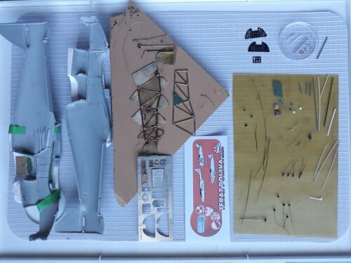

Postprzez suchy » poniedziałek, 12 sierpnia 2024, 19:02
Witam! Koniec EM, Olimpiady, a F1 ma urlop, więc można trochę nadgonić. Klasycznie zacząłem od wystroju wnętrza.
Pocieniłem ścianki od wewnątrz i z kawałków polistyrenu dorobiłem wzmocnienia burt, a z folii Al wygiąłem wzmocnienia blach okapotowania. Z pręcików Mo 0.8 i 0.6mm polutowałem kawałki kratownicy i z przerónych materiałów porobiłem lampki i regulatory oświetlenia, dźwignie, wajchy, cięgna i przewody , drążek sterowy itp., jako uzupełnienie blaszek. I tu stary problem: jak malować wnętrze? Całość interior czy ramę i inne elementy na srebrno?
cdn Piotr
