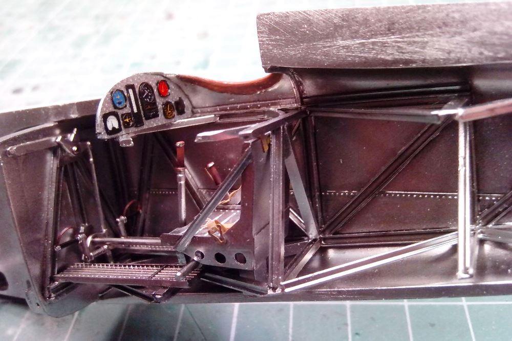

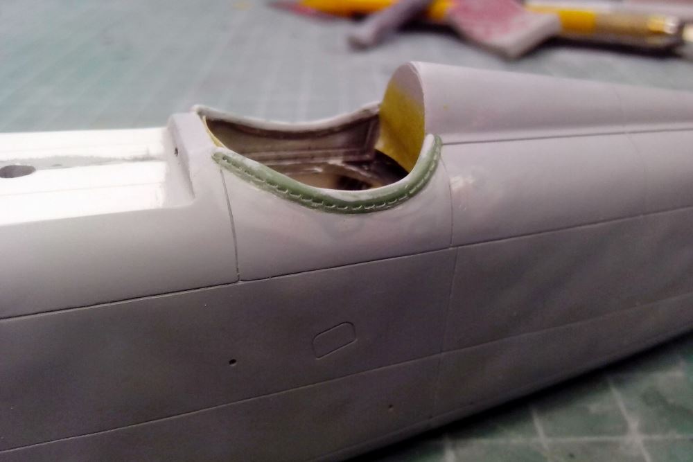

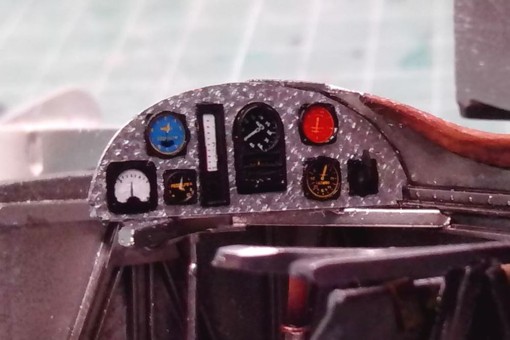

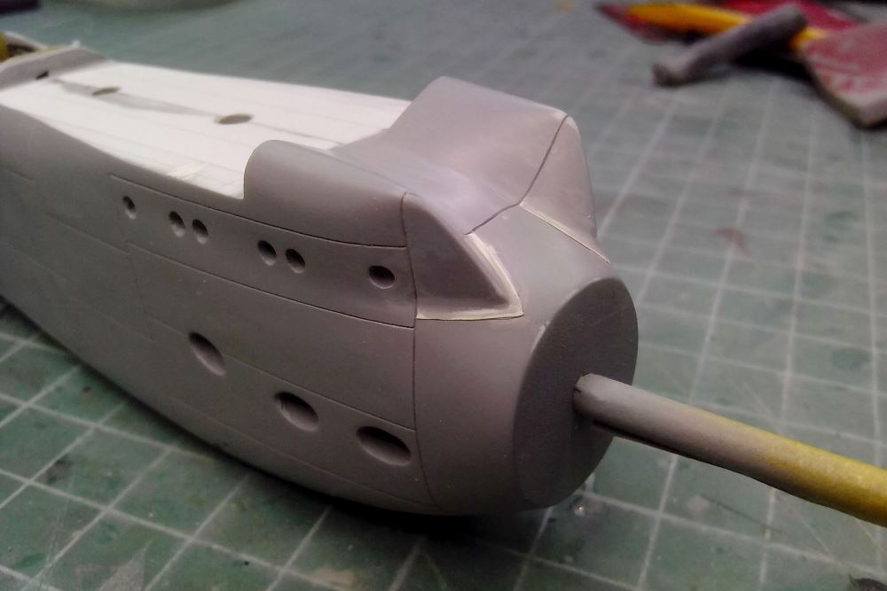

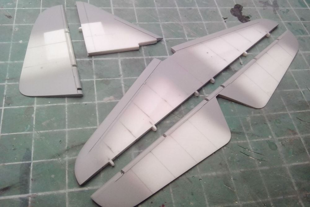

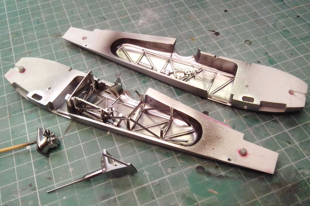

Postprzez Marcin_Matejko » niedziela, 10 listopada 2024, 20:16
Dzięki :D
Działam dalej, choć już w zasadzie jestem pewny że nie wyrobię się w terminie konkursu ale to wykorzystuję "falę nośną" zwaną weną i walczę ;o)

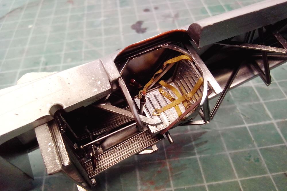

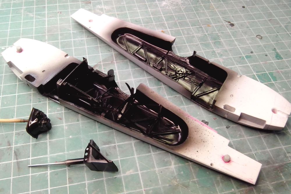

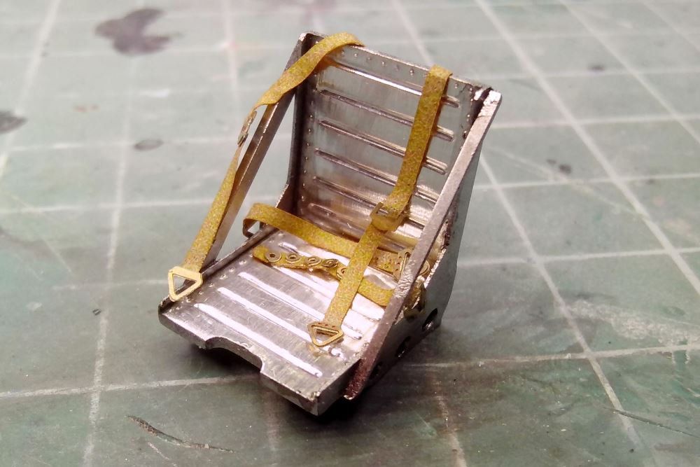

Ukończyłem wnętrze, choć na samym końcu budowy przykleję jeszcze "krany" na tablicy przyrządów pokładowych.
Podkład z czarnego Revella w połysku.
Na to sreberko z Alclada:
Kolorowanki detali i montaż:

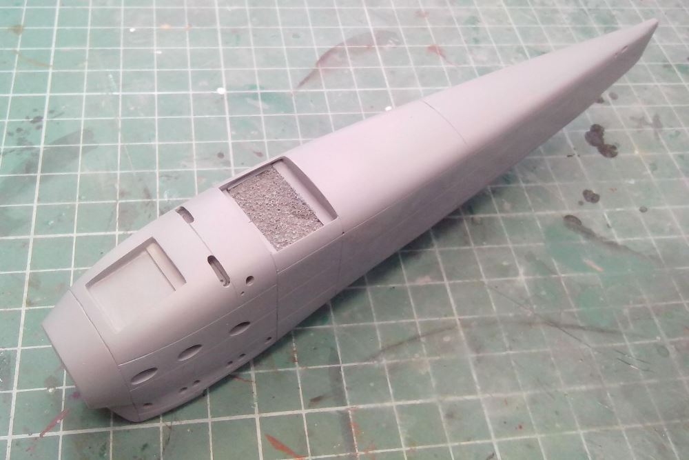

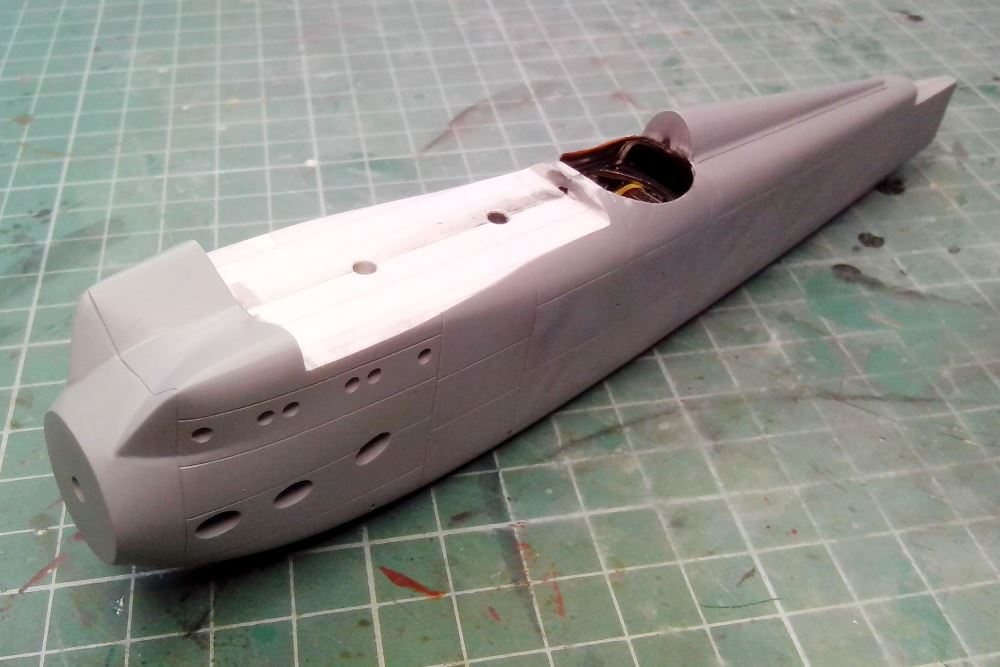

I wreszcie nastąpił ten kluczowy etap prac przy modelu,który notabene bardzo lubię, zamkniecie kadłuba. Teraz już będzie z górki :mrgreen:
Jak widać trochę parę korekt zrobiłem, ale ogólnie połączenie połówek wyszło nieźle.

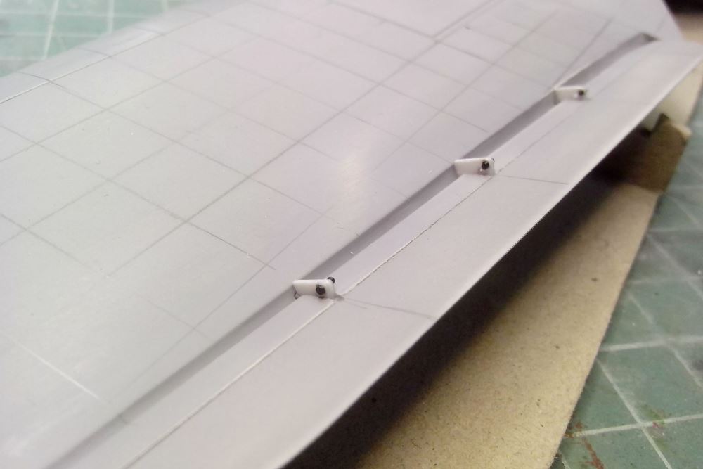

Zrobiłem imitacje zawiasów lotek:

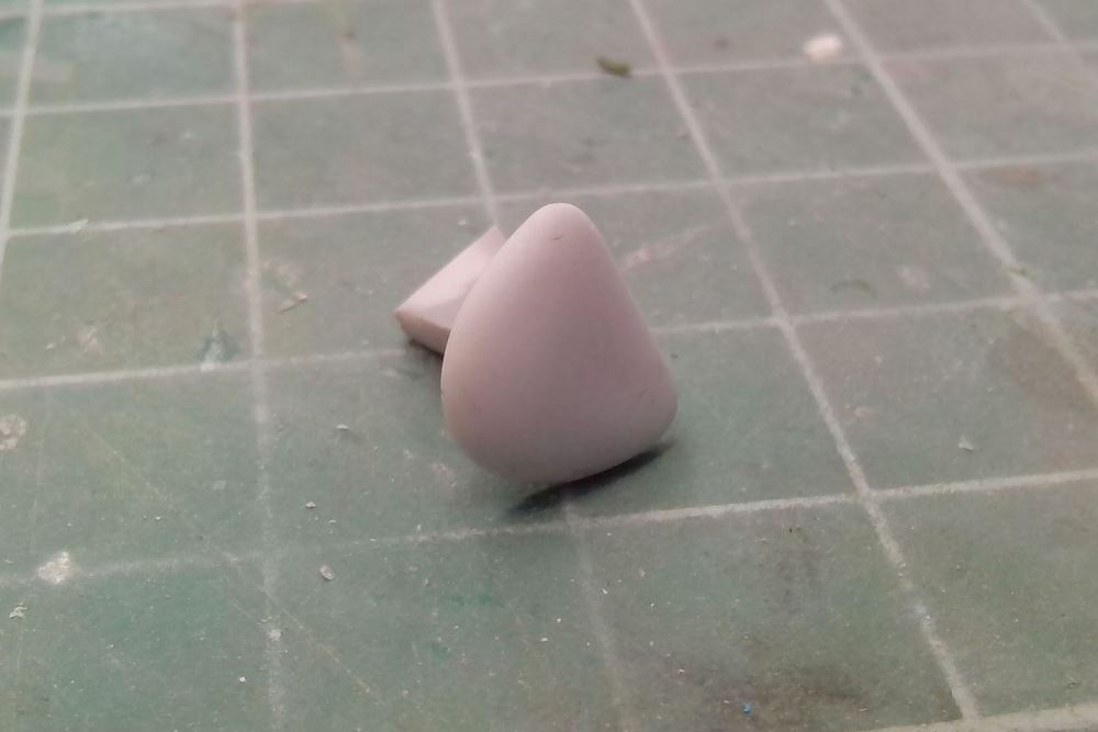

Oraz stateczników:

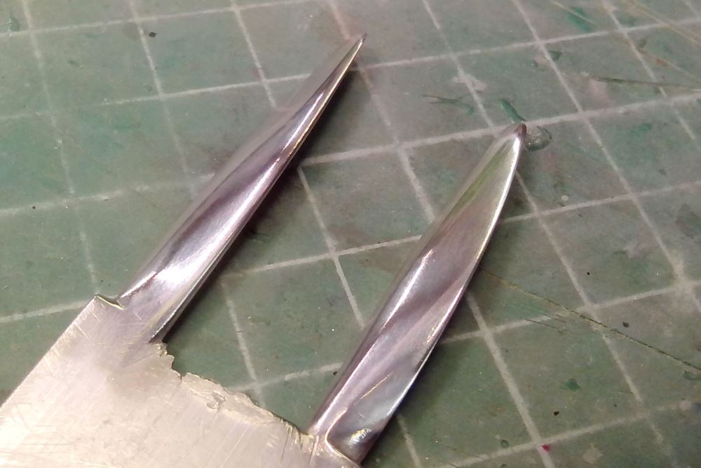

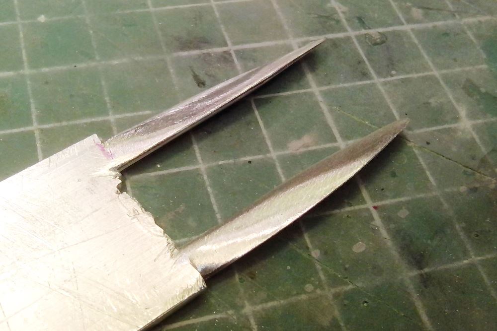

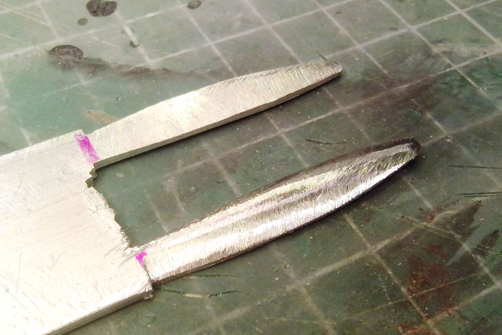

Zabrałem się również za śmigło którego łopaty wykonałem z blachy aluminiowej:
Oczywiście nie mogło się obyć bez przymiarki ;o)
CDN :P

Postprzez Murek » niedziela, 10 listopada 2024, 20:29
Generalnie ten wątek warsztatowy jest na bardzo wysokim poziomie i powoduje przyspieszenie akcji serca lub przynajmniej efekt pt. opad szczęki ale tymi łopatami śmigła od podstaw rozwaliłeś system :D

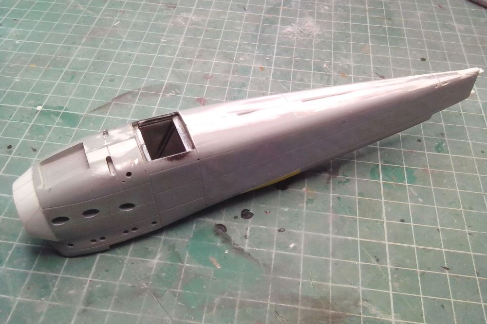

Postprzez Marcin_Matejko » poniedziałek, 2 grudnia 2024, 09:58
Ostatnio mało czasu na modelowanie, koniec roku i praca zawodowa stała się bardziej absorbująca. Konkurs się skończył i nie udało mi się zbudować modelu w terminie, trudno. Niemniej muszę go skończyć z rozpędu bo jak go odłożę na później to nie wiadomo kiedy go skończę i czy w ogóle skończę.
Dla moich kibiców mała aktualizacja tego co tam robiłem w ostatnim czasie:

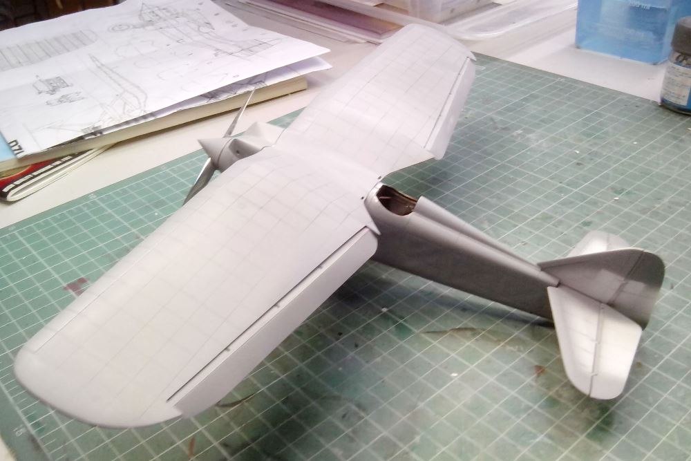

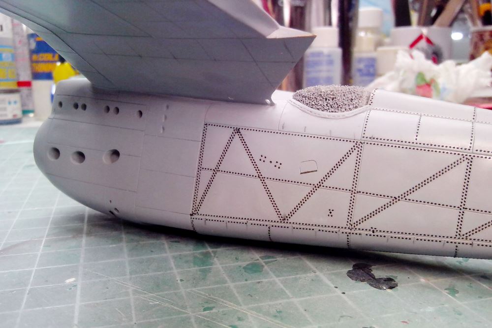

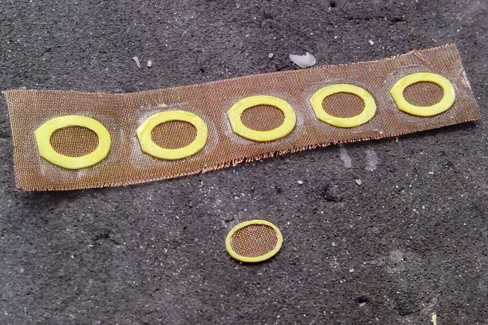

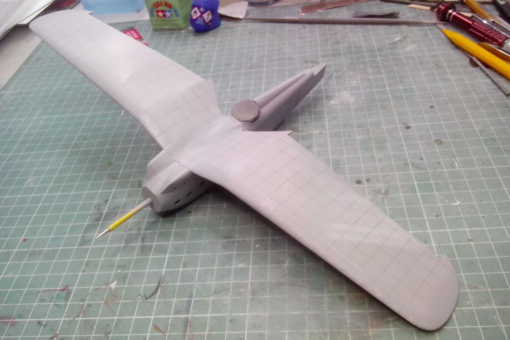

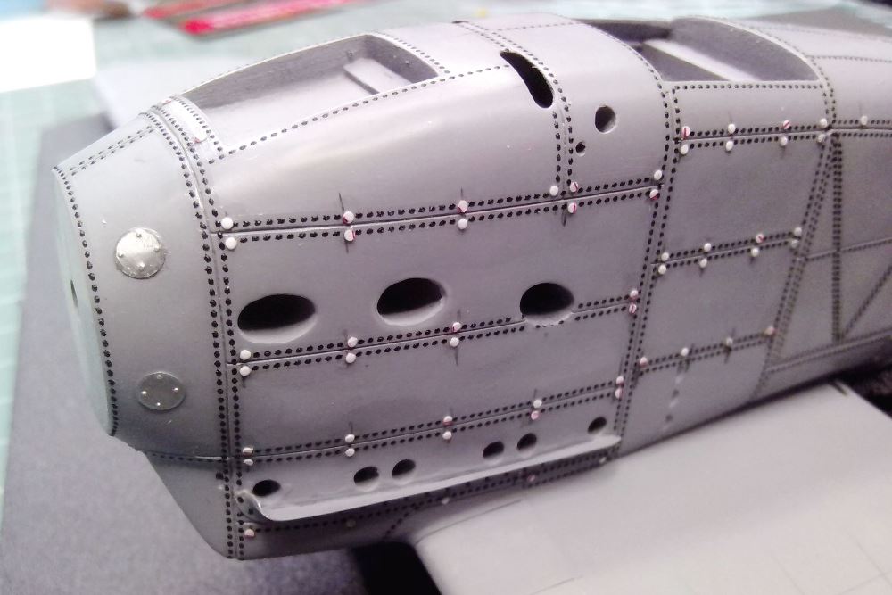

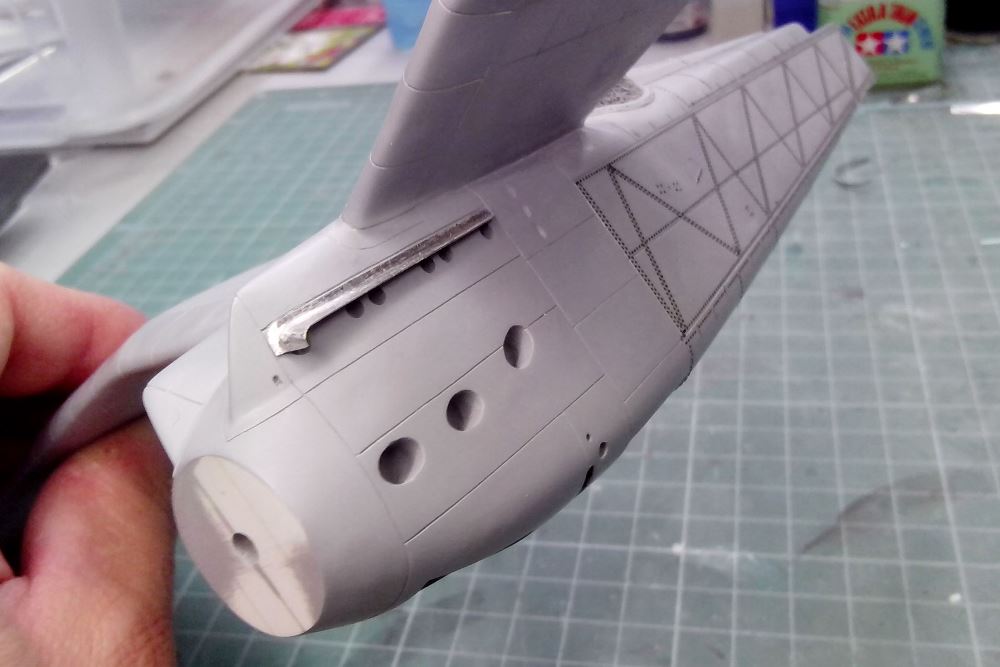

Postprzez Marcin_Matejko » niedziela, 22 grudnia 2024, 22:03
Trochę wyluzowałem z lepieniem, ale działam ;o)

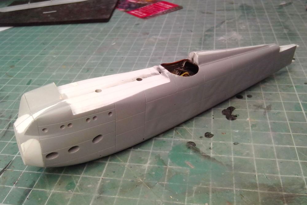

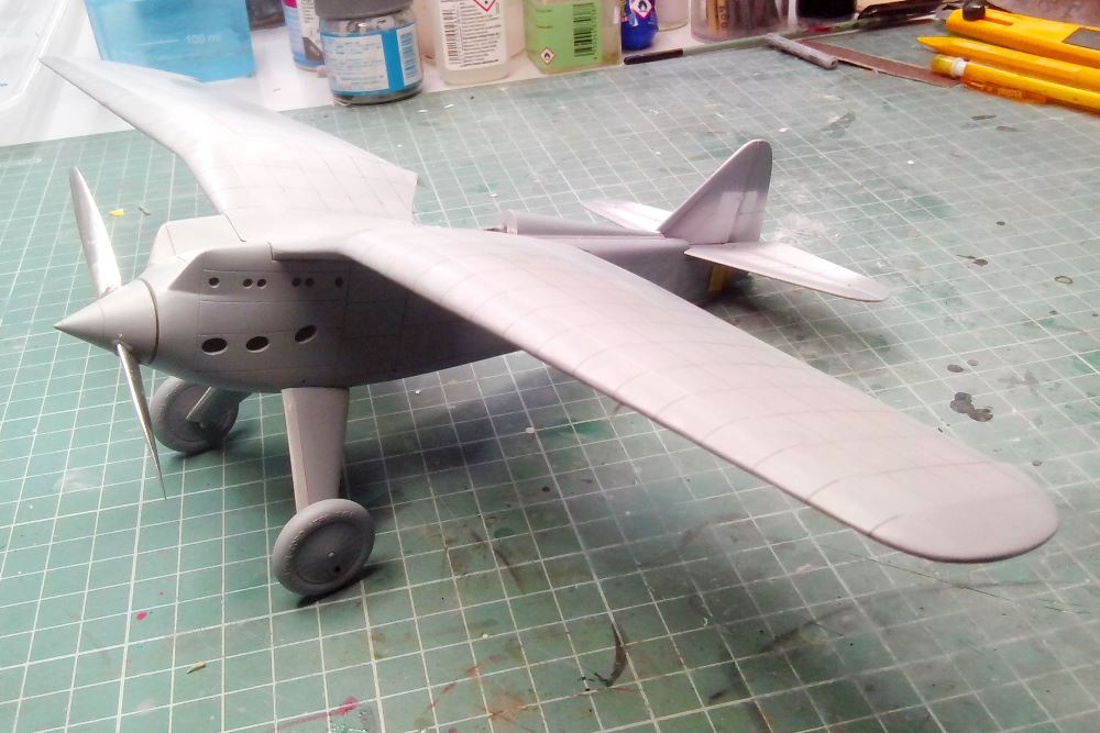

Przykleiłem skrzydła do kadłuba aby móc ładnie wyprowadzić miejsce łącznia i wykonać jeszcze kilak brakujących linii podziału w tym obszarze.

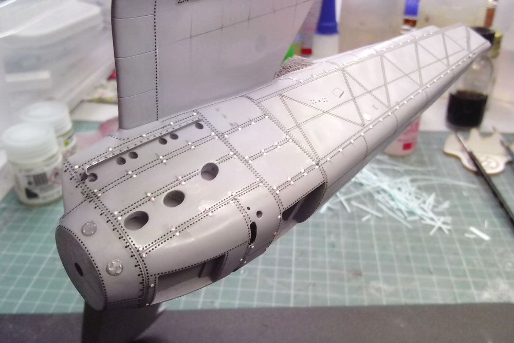

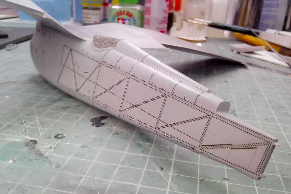

Zabrałem się za nitowanie:

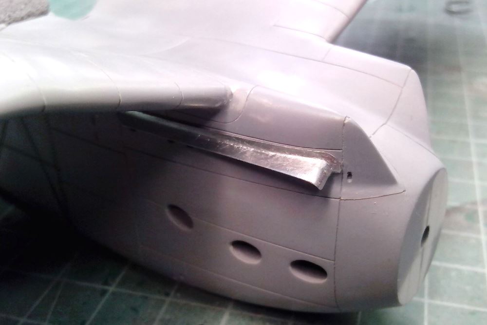

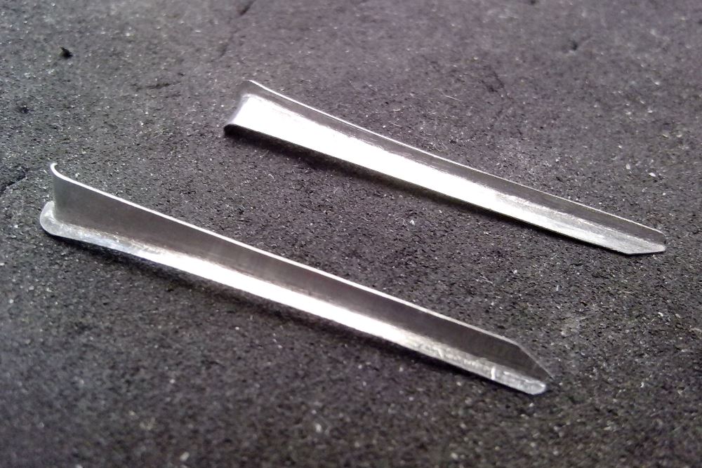

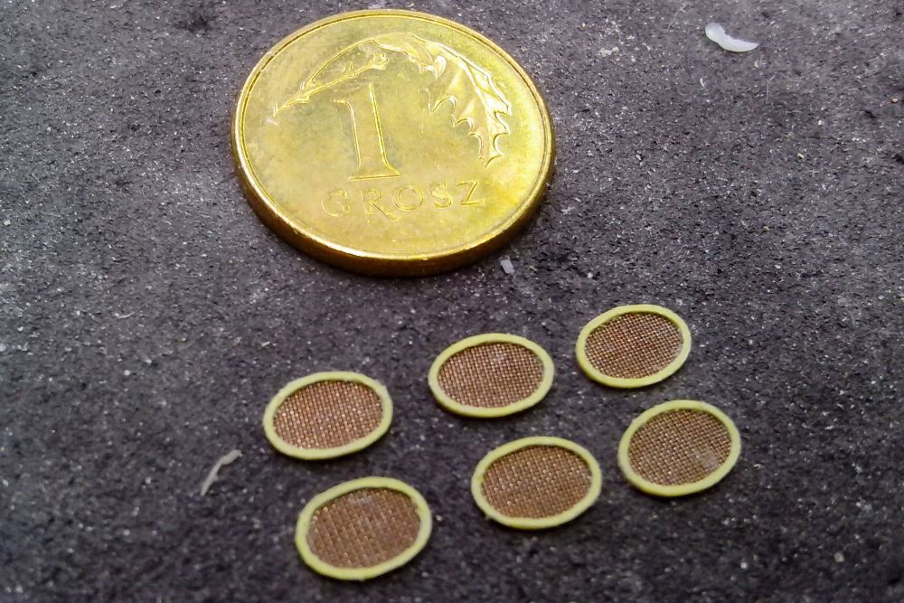

A z aluminiowej blaszki zrobiłem daszki nad wydechem:
I to na razie tyle.
Życzę wszystkim Wesołych Świąt Bożego Narodzenia :D
CDN :P

Postprzez Comek » poniedziałek, 23 grudnia 2024, 09:26
Marcin_Matejko napisał(a):Czy ambitny? Uważam że raczej nie, w mojej ocenie nie jest to bardzo trudny model.
Model, model…
Ale technika - budowa od zera, jest mega ambitna! Poprawcie mnie jeśli się mylę ale to chyba jedyny wątek w konkursie robiony nie z pudełka?
Na mnie największe wrażenie robi zachowanie symetrii :shock:

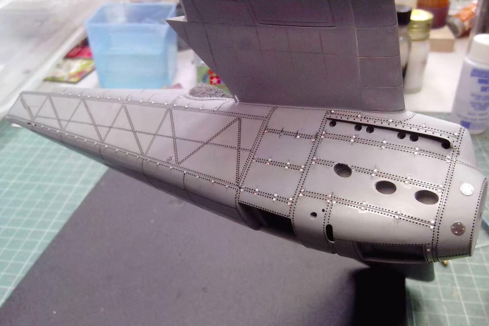

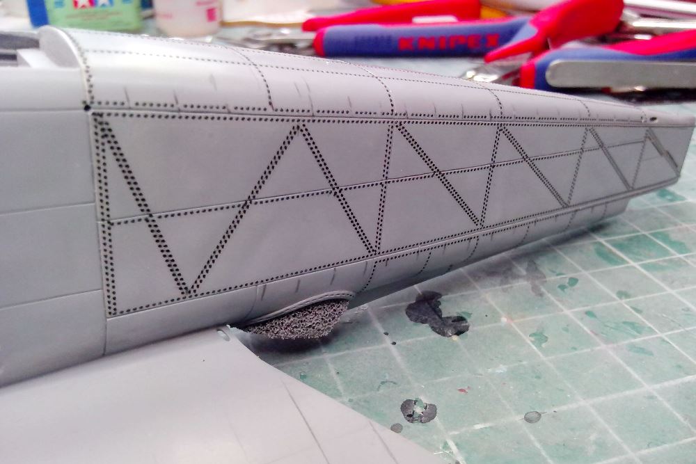

Postprzez Marcin_Matejko » wtorek, 31 grudnia 2024, 18:40
Dziękuje :D
Drobin na powierzchni kadłuba przybywa ;o)
Do siego roku 2025
CDN :P
