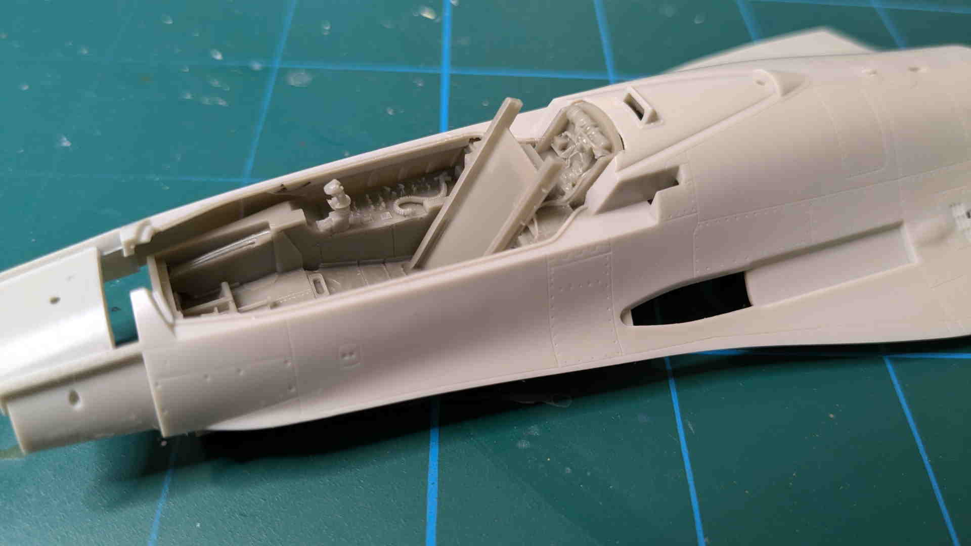

Postprzez potez » wtorek, 28 maja 2024, 23:32
trzeba jeszce ryć w rurze tamiyi żeby to schować.
u mnie było tak:
potem jeszcze chlastałem dach nad komora pozwozia, bo tego sie nie dało połaczyć jako element z reszta rury tamiyi jak to niby projektant przewidział.
tak, jestem #ponurymodelaż

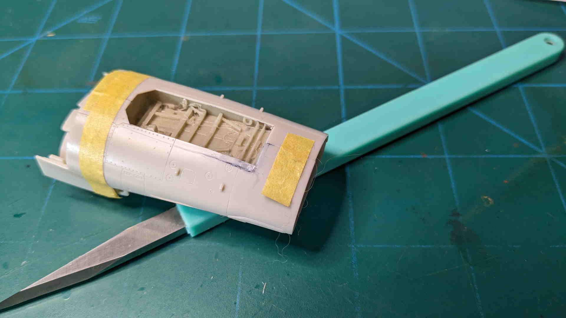

Postprzez blueYeti » czwartek, 13 czerwca 2024, 12:31
Tak to wyglada na sucho.
Za duzo zjechalem zywice i mam na gorze szpare na laczeniu rury :roll:
Wkleje wneke glownego podwozia w kadlub i zobaczymy.....

Re: F-16C Tamiya Polish block+52 1/48
Postprzez blueYeti » czwartek, 27 czerwca 2024, 20:15
Tak to wyglada na teraz.... :P
Robic instrument panel? Jak wpasowac boki?
Ktos moze probowal wpasowc zywice Airesa? :shock:
Jakes foto :P ktos ma.....
Postprzez Atlas » czwartek, 27 czerwca 2024, 22:29
U mnie kiedyś się zmieściło:
Atlas
Posty: 428

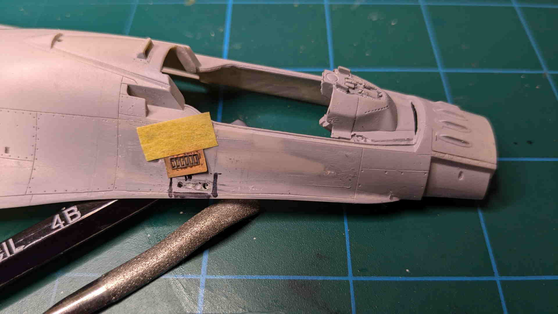

Postprzez blueYeti » piątek, 19 lipca 2024, 20:25
Jedziemy dalej i przed wklejeniem kokpitu trzeba zmienic
wlot wentylacji :?:
Tak to wyglda w polskim F16 i pewnie block52 dalszych mod :P
(Zdjecie z netu nie pamietam gdzie skopiowalem, dziekuje pomaga :D
A tu poczatek mojego dziabania :roll:
blueYeti
Postprzez Atlas » piątek, 19 lipca 2024, 22:34
W złym miejscu robisz otwór:
Atlas

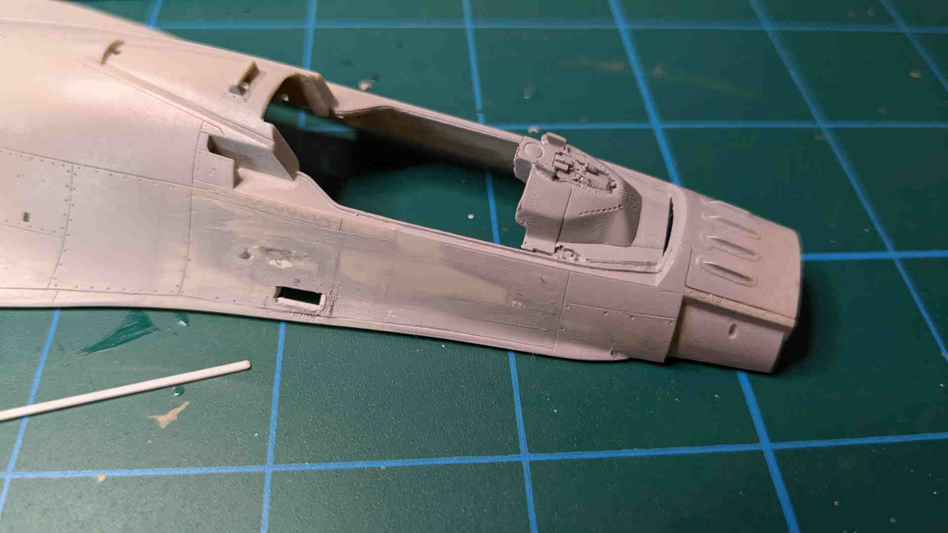

Postprzez blueYeti » niedziela, 21 lipca 2024, 00:24
Masz racje, stawiam obiad i kolacje :mrgreen:
Troche w gore ido srodka, na szczescie mam pare flat profili.
Wyglda masakra ale to macro.
Zdjecie puszczam bo czasami inne budowy wygladaja jak
miod i orzeszki a tu mozna spi......

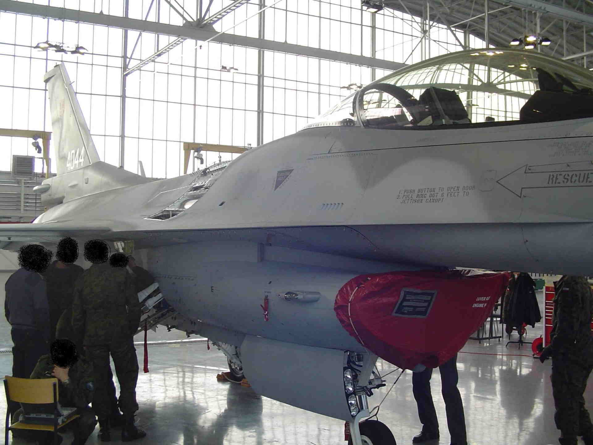

Postprzez Atlas » poniedziałek, 22 lipca 2024, 15:39
Niepotrzebna kombinacja. W tym miejscu, gdzie Tamka zrobiła miejsce na część B2 (cały panel), wystarczyło wkleić tenże panel z wywierconym byle jak otworem (żeby po nałożeniu blaszki widać było że tam jest wolna przestrzeń). Ja tak zrobiłem, a potem na ten otwór nakleiłem po prostu blaszkę z wywietrznikiem. I nie ma problemu, że blaszka będzie wystawać ponad poszycie kadłuba, bo w oryginale też tak jest. Podejrzewam że dla potrzeb chłodzenia awioniki w Block 52+ wycięto ten kawałek poszycia i zamocowano w tym miejscu panel z wywietrznikiem.
Tutaj widać że to wystaje trochę:
Atlas
