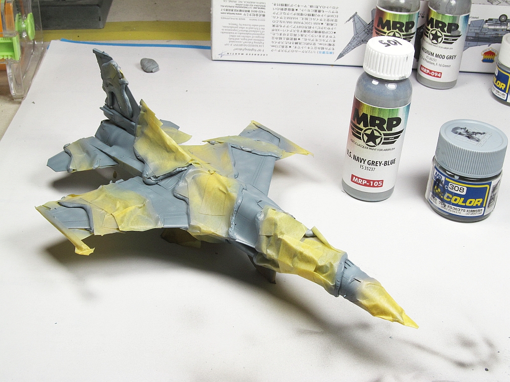

Po numerach Federal Standard - grecki schemat zwany "Aegean Ghost" to FS36307 (jasnoszary), FS36251 (szary) i FS35237 (niebiesko-szary). Na tej buteleczce z FS36251 jest nawet wzmianka, że to do F-15C oraz greckich F-4 i F-16. Używałem tych farb do greckiego F-5B, którego robiłem na początku roku i wyszło całkiem fajnie:
Dobra, a teraz monotonna relacja z monotonnej roboty. To znaczy maskowanie było monotonne, bo samo malowanie to wielka frajda, którą maskowanie skutecznie zabija ;o)

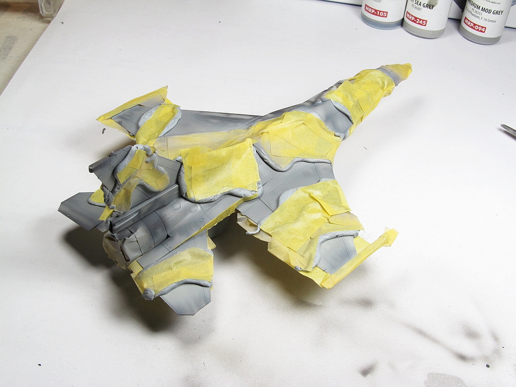

Zamaskowałem jasnoszary:

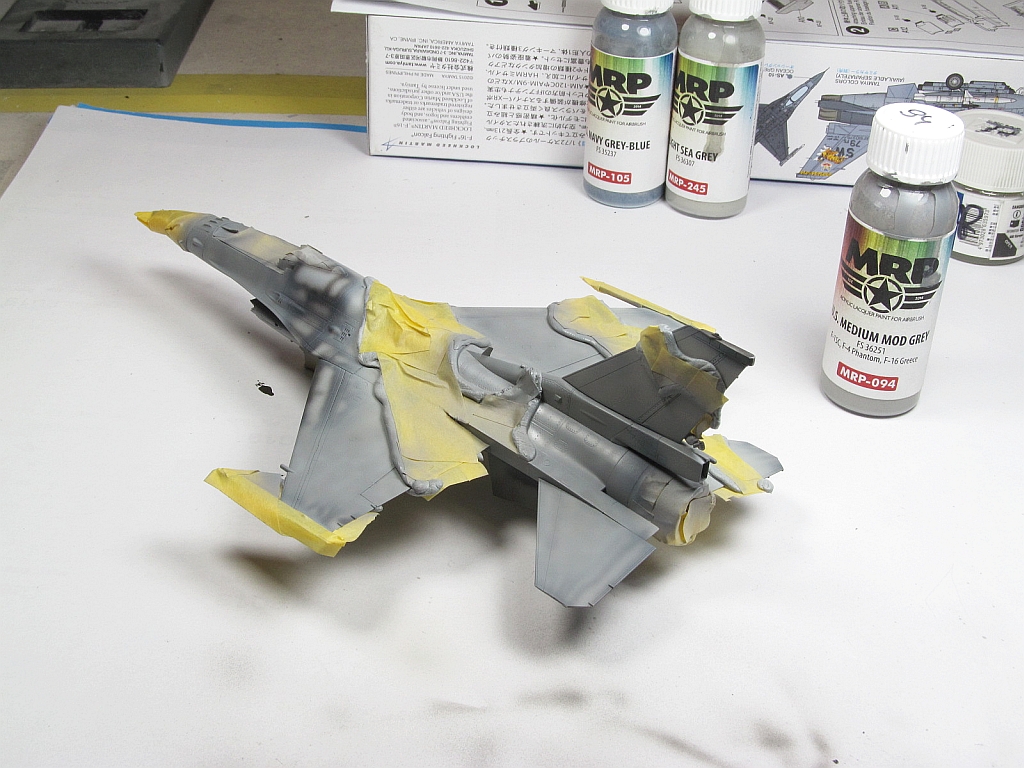

Pomalowałem plamy szarym FS36251 i zróżnicowałem to plamkami Light Aircraft Grey C332:

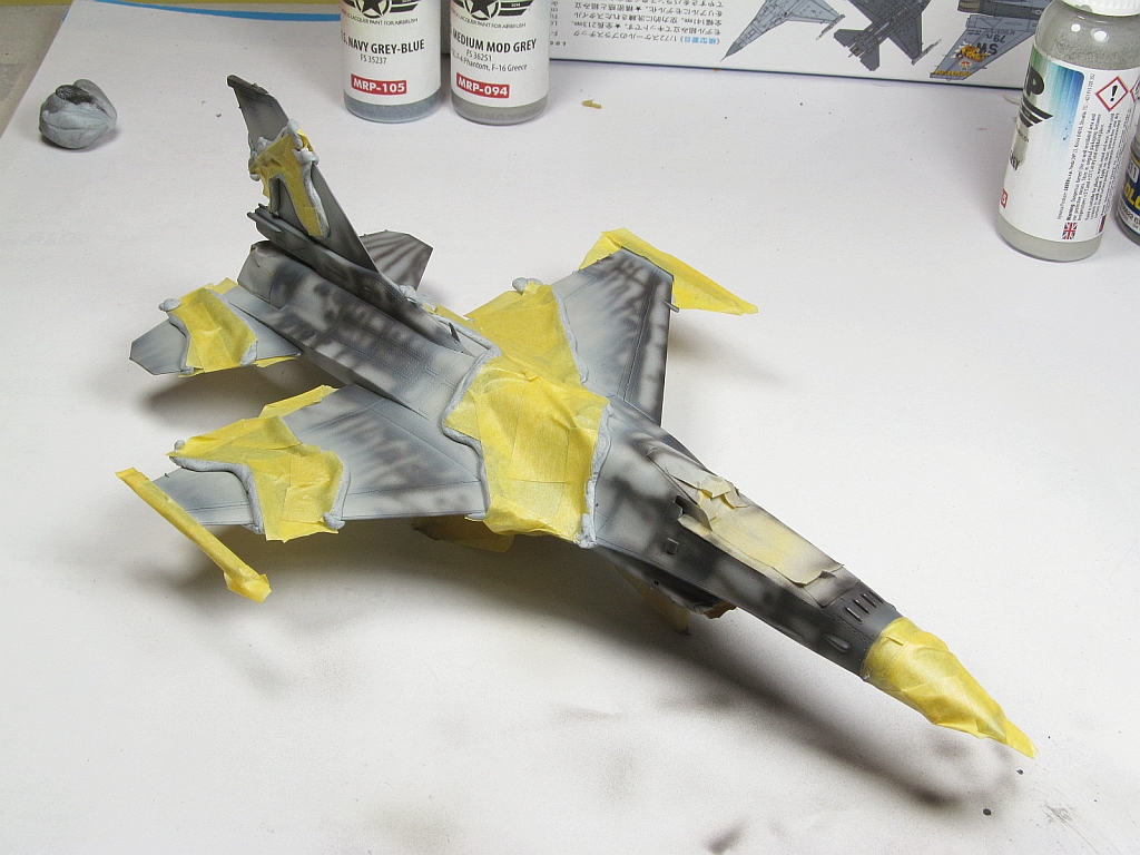

Następnie maskowanie szarego...
... i malunki niebiesko-szarym FS35237 z rozjaśnieniami plamkami FS36320 i FS36375:

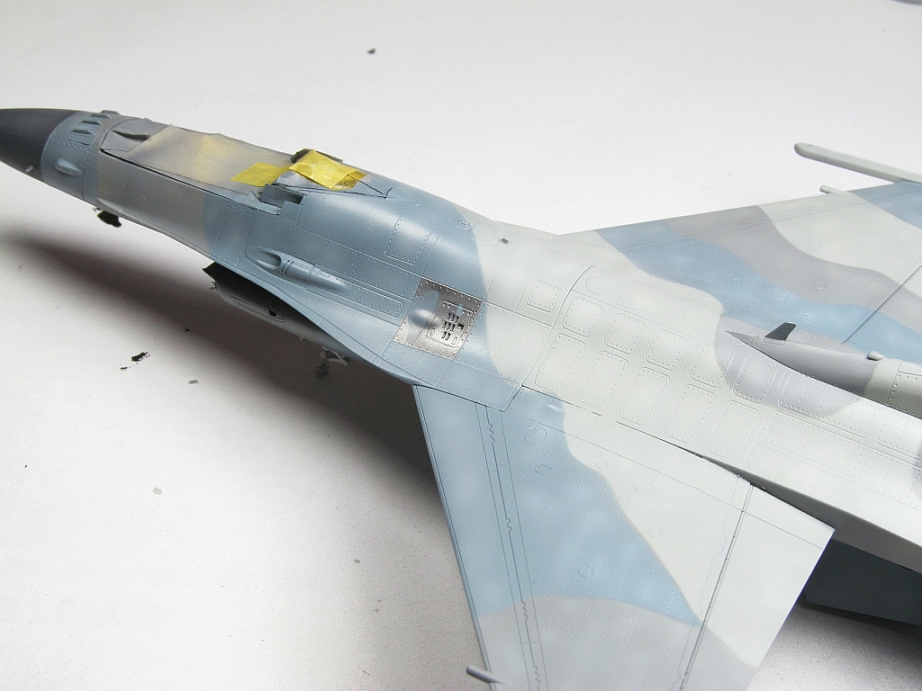

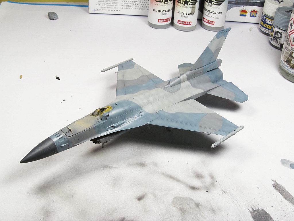

Po zdjęciu masek ukazał się "surowy" kamuflaż:

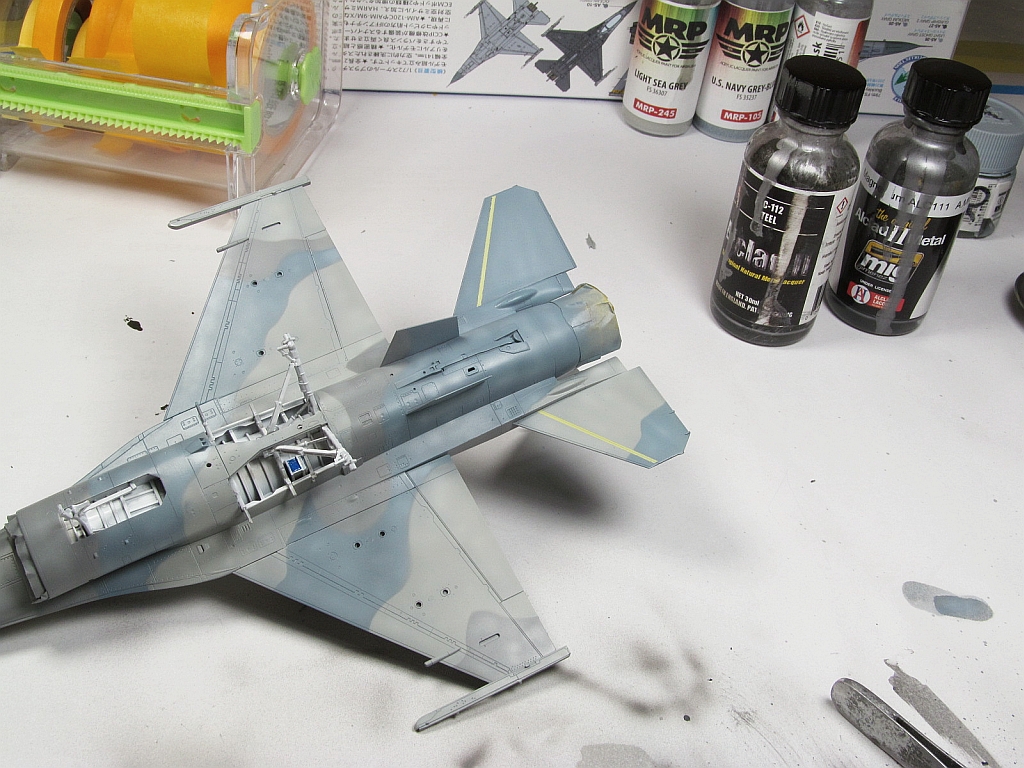

Zdążyłem dziś jeszcze pomalować jeden, odstający od reszty, "stalowy" panel, zgodnie z tym, co widać na najnowszych zdjęciach egzemplarza 075:
Teraz muszę jeszcze poprawić kilka linii podziału i zrobić parę poprawek malarskich. Muszę też zróżnicować ciemnoszarą osłonę radaru. Potem zmierzę się z kremowymi liniami na statecznikach.

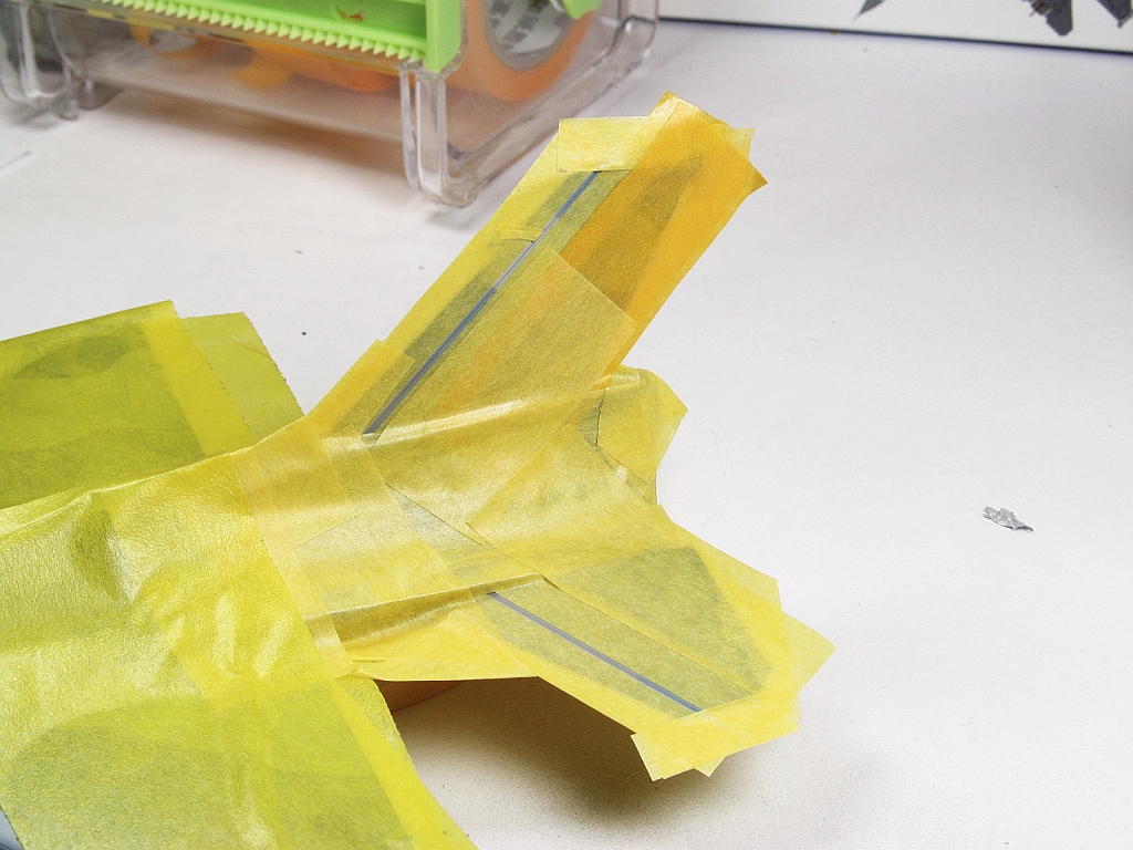

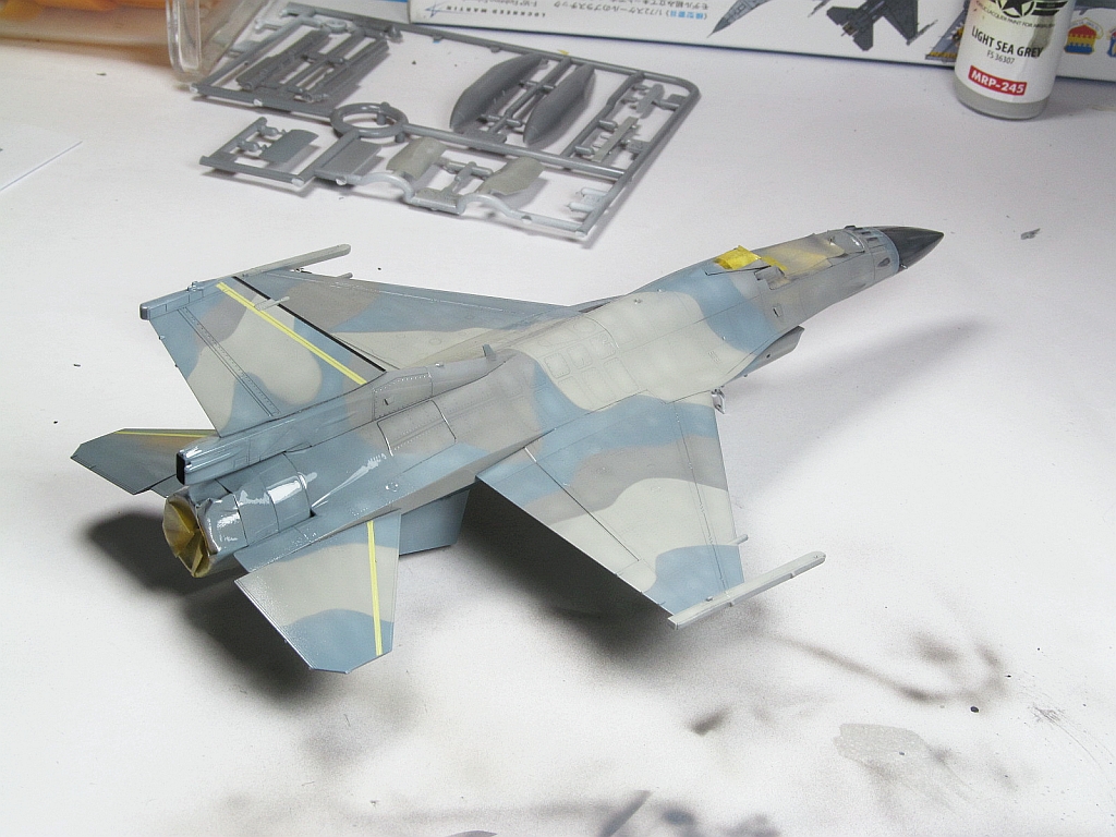

Zamaskowałem całą tylną część płatowca pod malowanie "kremowych pasków" (osobiście podejrzewam, że to jakieś taśmy lub inny specyfik na łączenie linii):
Po malowaniu maskowanie zdjąłem. Zwykle tak robię :mrgreen:
Pozostało mi jeszcze zrobić czarne kontury tych pasków, ale to już z kalkomanii, bo strasznie cienkie są.

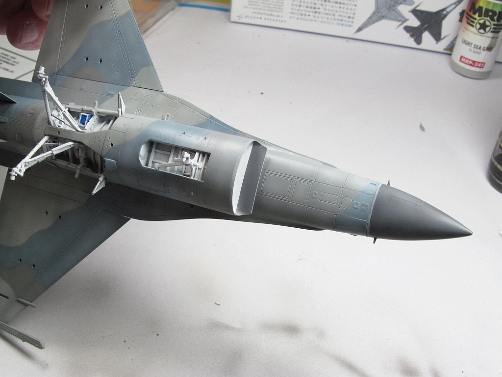

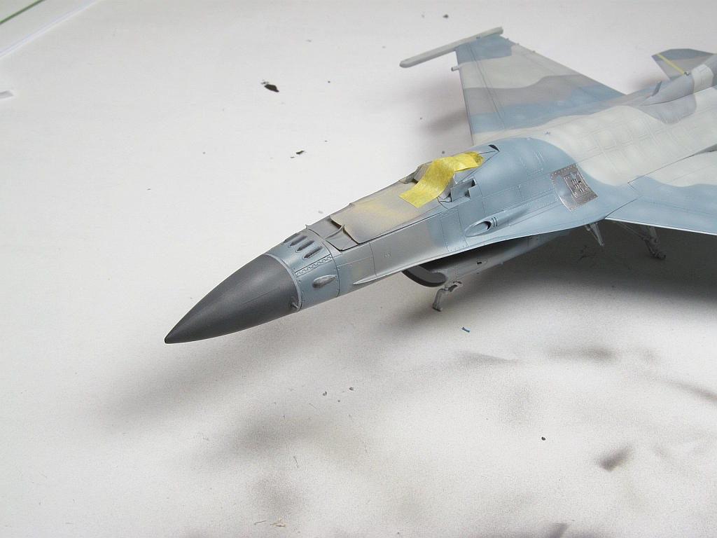

Nieco zróżnicowałem szary na pokrywie radaru i dodałem jasną obwódkę na jej krawędzi, bo taką zauważyłem na zdjęciach. Pomalowałem też ciemnym szarym anteny przed osłoną kabiny:
Zlikwidowałem dwie antenki na spodzie kadłuba zartaz za osłoną radaru, bo w oryginale już ich nie ma (a kiedyś były!). Do pomalowania pozostała mi jeszcze krawędź wlotu powietrza, która lekko różni się od koloru kamuflażu. Nią też się zająłem:
Pomalowałem też na czarno krawędź natarcia statecznika pionowego i mogłem zabezpieczyć całość błyszczącym lakierem bezbarwnym:
