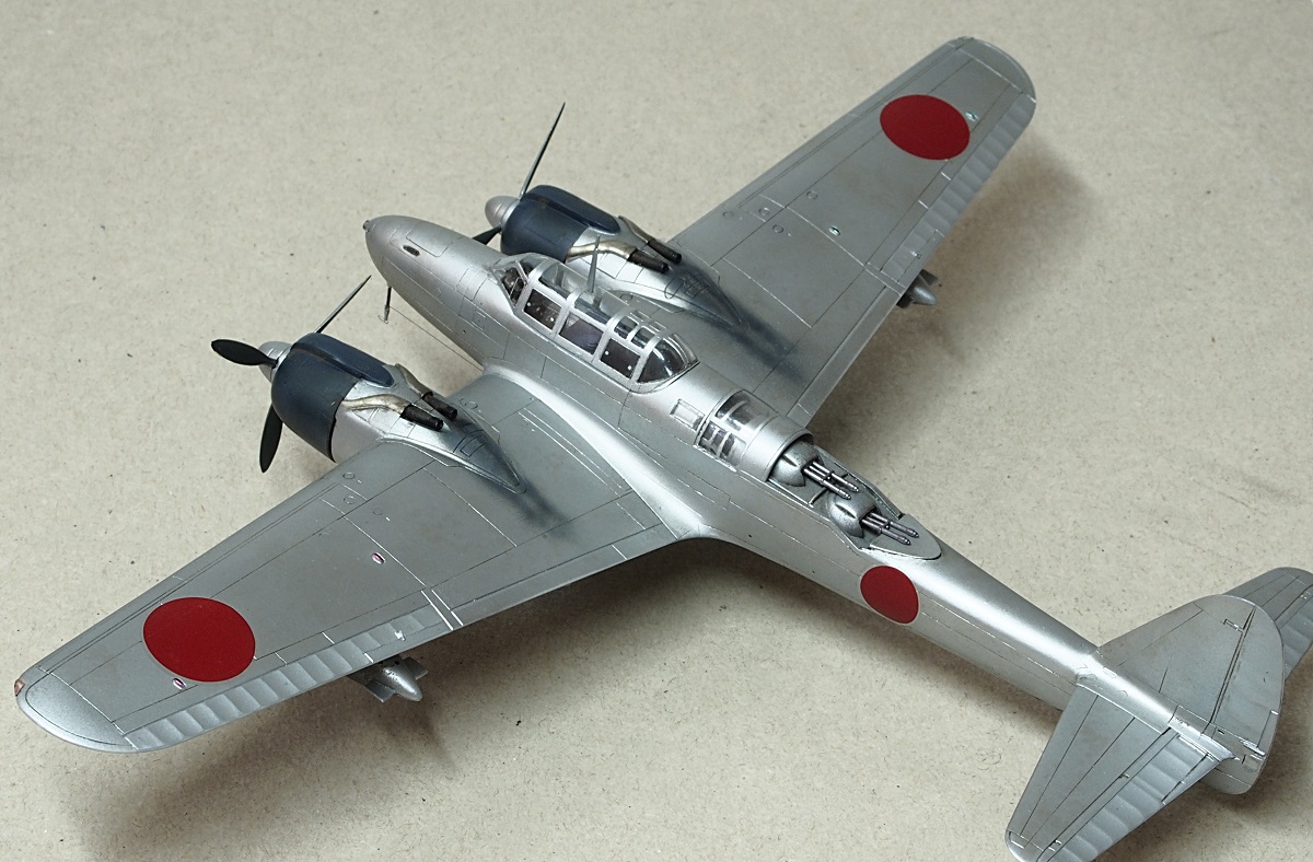

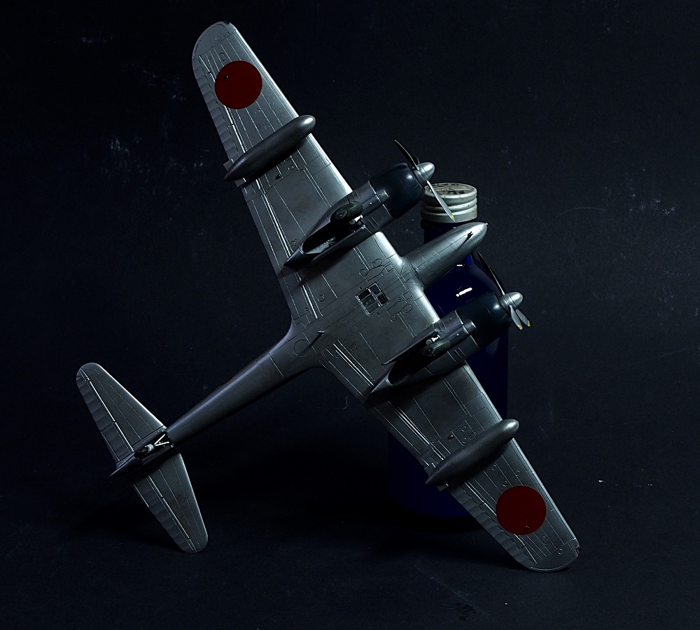

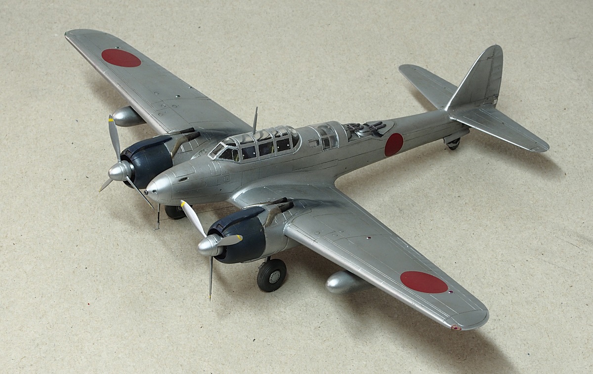

Postprzez Flyzloty » niedziela, 27 grudnia 2020, 21:02
Prototyp myśliwskiego światła księżyca.

Postprzez Murek » niedziela, 27 grudnia 2020, 23:21
Z tym tylnym uzbrojeniem to się wzorowali chyba na jakimś krążowniku co najmniej ;o) Fajny model, i śmigła się kręcą.... A teraz czekamy na krótką notkę historyczną ze strony Kolegi Obłok :D

Postprzez HubertKendziorek » niedziela, 27 grudnia 2020, 23:26
Świetny!
Bardzo ładnie wyprowadzone powierzchnie, zwłaszcza na łączeniach, odpłaciły pięknym metalowym finiszem. Super.

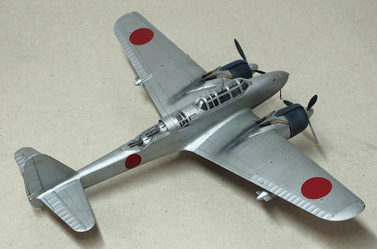

Re: "Światło księżyca" J1N1 Fujimi 1:72
Postprzez Flyzloty » piątek, 15 stycznia 2021, 21:30
Dzięki za komentarz.
Co do wątpliwości które przedstawiłeś w swoim wątku.
Jeśli nie ma zdjęcia to zaufałbym opracowaniu "Revi".
Może kolega @obłok coś doradzi?
