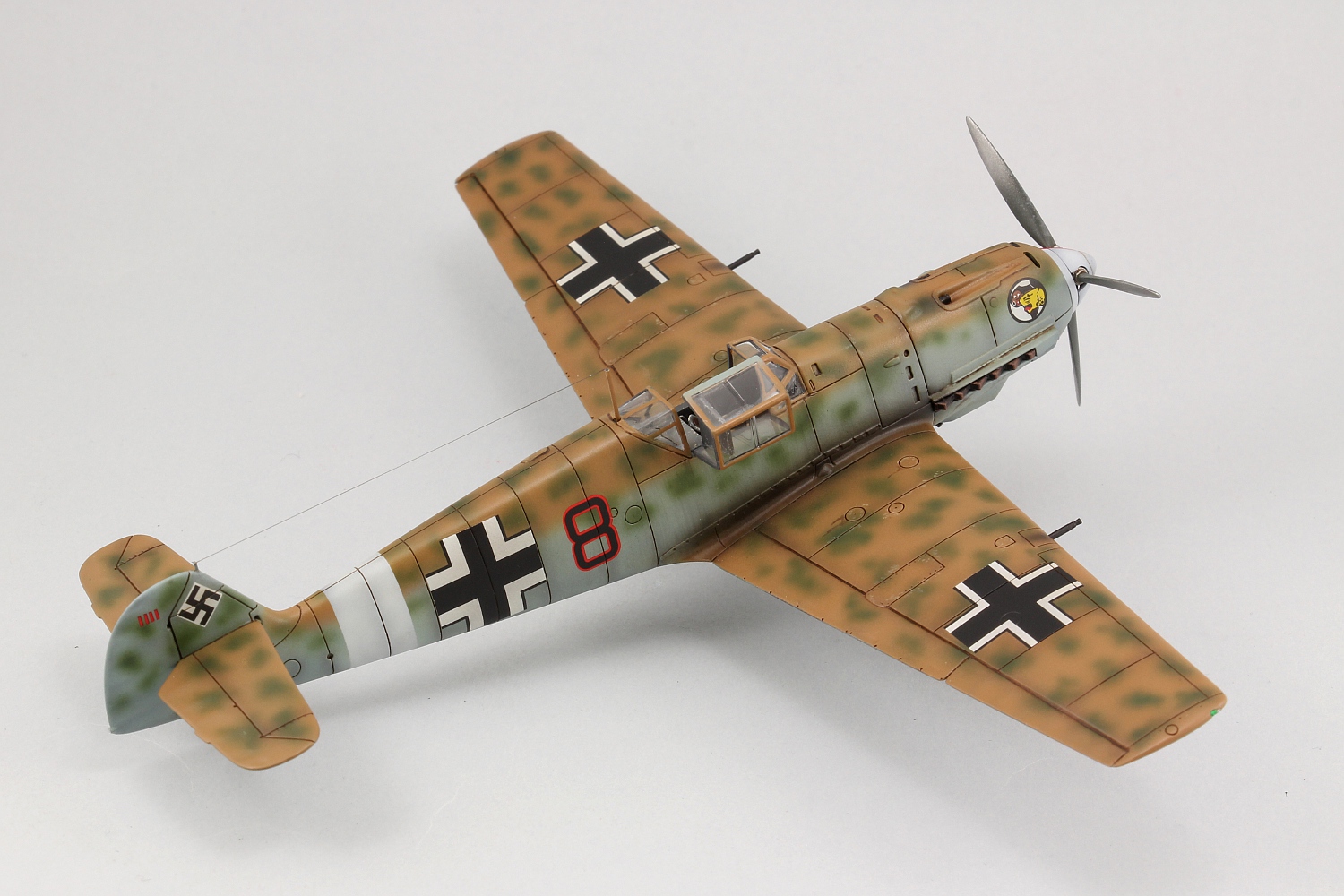

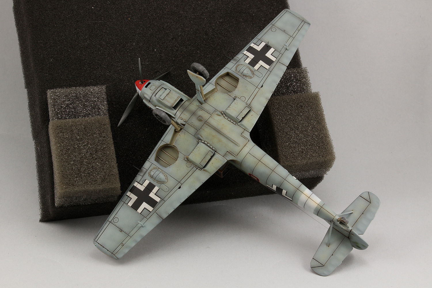

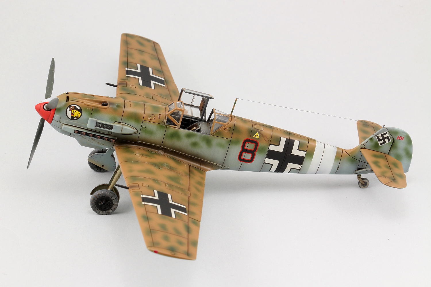

Witajcie,
Miałem mu nie robić osobnej galerii ale całkiem fajnie wyszedł więc cyknąłem kilka zdjęć. Ostatni Airfix w mojej kolekcji, filtr pustynny przeszczepiłem od Tamiya, bo to co było w pudełku nie wyglądało za dobrze. Krzyże na górne powierzchnie skrzydeł są za duże - niestety zauważyłem za późno.
To jest Bf-109 nr 10 w skali 1/72, nr 11 będzie "w kratkę", nr 12 z Finlandii :)
Bercik

Nie chcę Cię martwić ale ten piaskowy wygląda na ciut za ciemny, jak ten późniejszy stosowany ba 109 F, G. Biały podkład pod swastyką to jakieś nieporozumienie, samolot oryginalnie był pomalowany m.in. kolorem RLM 76, który później zastąpiono 78, na górze natomiast 79 i 80, hakenkrojca zamaskowano i pomalowano dookoła pozostawiając 76.

Świetnie wygląda. Szczególną moją uwagę przykuły plamki - nie zawsze udaje mi się tak dobrać parametry, aby było tak ładnie bez kropek i zacieków. Z ciekawości - żeby spróbować poćwiczyć - podaj proszę jaka farba na te zielone plamki i stopień rozcieńczenia?

Murek napisał(a):Nie chcę Cię martwić ale ten piaskowy wygląda na ciut za ciemny, jak ten późniejszy stosowany ba 109 F, G. Biały podkład pod swastyką to jakieś nieporozumienie, samolot oryginalnie był pomalowany m.in. kolorem RLM 76, który później zastąpiono 78, na górze natomiast 79 i 80, hakenkrojca zamaskowano i pomalowano dookoła pozostawiając 76.
Nie zmartwiłeś, zawsze dobrze się czegoś nowego dowiedzieć, nie wiedziałem, że były różne odcienie piaskowego :) Jeśli chodzi o swastykę, to tak, znam proces powstania tej obwoluty natomiast kontrast na zdjęciu oryginalnej maszyny jest bardzo duży w stosunku do RLM78 więc uznałem propozycję Tamiya za niezłą imitację. Po przygaszeniu Smoke znak zrobił się taki bardziej szary, w 1/72 moim zdaniem daje radę. Na zdjęciu oczywiście wszystko jest wyraźnie bielsze.
Mikolaj75 napisał(a):Świetnie wygląda. Szczególną moją uwagę przykuły plamki - nie zawsze udaje mi się tak dobrać parametry, aby było tak ładnie bez kropek i zacieków. Z ciekawości - żeby spróbować poćwiczyć - podaj proszę jaka farba na te zielone plamki i stopień rozcieńczenia?
Ja zawsze miałem z tym problem i póki co znalazłem jedno rozwiązanie - Mr. Paint. Farby są już gotowe do użycia więc jedyne, co trzeba ustawić, to ciśnienie, przy czym akurat u mnie lepiej się sprawdza trochę wyższe, niż niższe, no ale wiadomo, że to też od aerografu zależy. Niemniej, maluje się takie rzeczy bajecznie prosto - tutaj wszystko było pomalowane za jednym podejściem, beż żadnego retuszu. Niektóre kolory dają trochę większy odkurz, inne mniejszy, ale ogólnie te farby są za..ste ;)

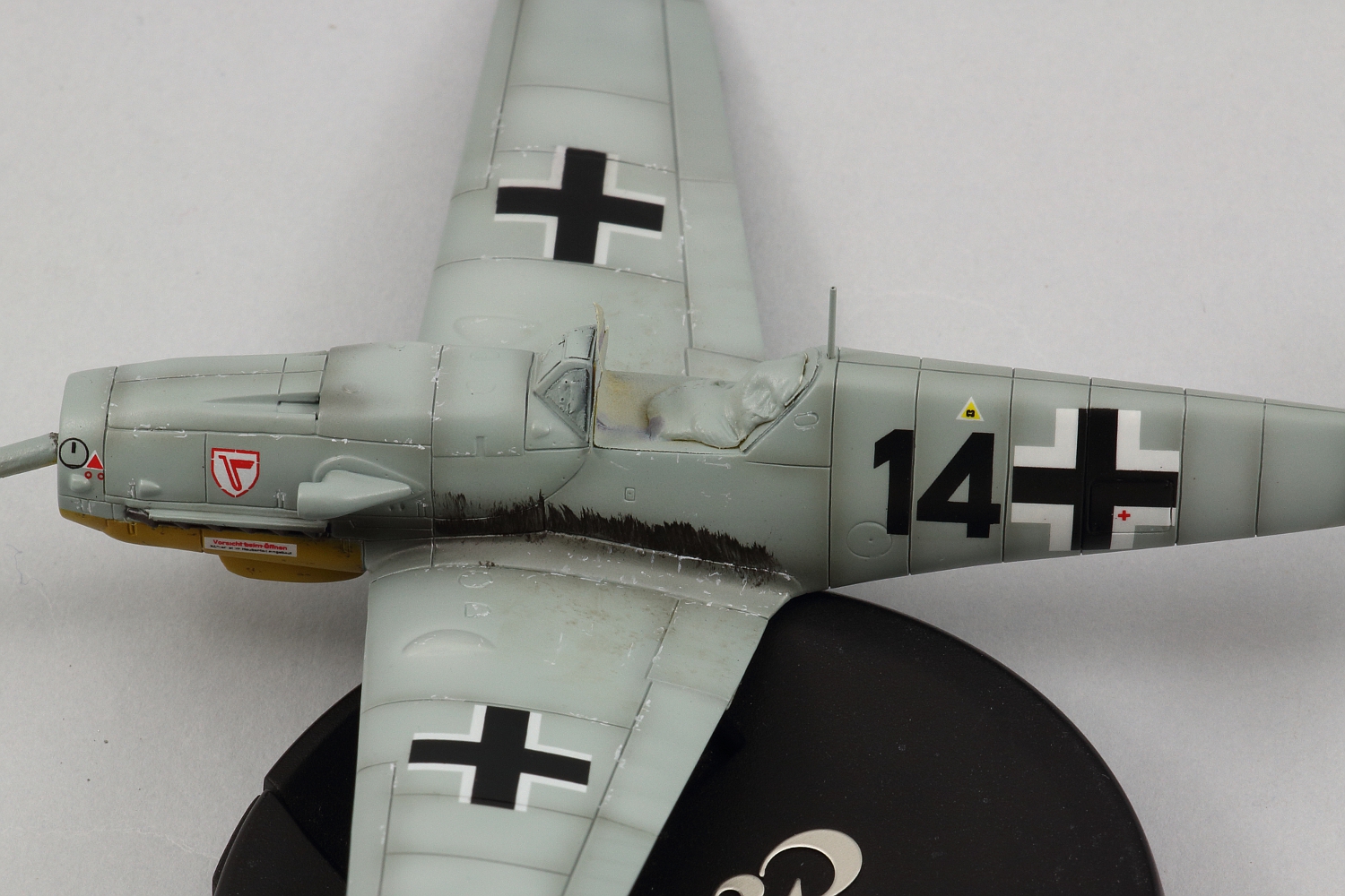

Fajny Beef... nawet rainsy zrobiłeś. Czym tak delikatnie wyszły?

Bardzo mi się podoba zwłaszcza dół, aczkolwiek górę bym jeszcze coś przyciorał :) Widzę, że bardzo sobie upodobałeś te Meśki z Airfixa. Ten z SH Cię nie kusi?

raptorf22 napisał(a):Fajny Beef... nawet rainsy zrobiłeś. Czym tak delikatnie wyszły?
Czarna olejna farba rozcierana white spirit takim pędzelkiem przypominającym grabie. Potem, gdy efekt jest za mocny, przecierana jeszcze patyczkiem higienicznym. Tutaj mniej więcej widać jak to wygląda na początku.
https://1.bp.blogspot.com/-03dirzsbItc/X2-R3sfq3OI/AAAAAAAABUQ/uS2p00_2xEEQmysAyB9gNDIOU5QG1f8hwCLcBGAsYHQ/s1500/IMG_7080.JPG
Krzysiek Kowalik napisał(a):Bardzo mi się podoba zwłaszcza dół, aczkolwiek górę bym jeszcze coś przyciorał :) Widzę, że bardzo sobie upodobałeś te Meśki z Airfixa. Ten z SH Cię nie kusi?
Kurczę, no właśnie na zdjęciach ten samolot jest czysty, nie za bardzo była przestrzeń na szaleństwo. Po zrobieniu kilku tych modeli przechodzę od dużego entuzjazmu do zmęczenia materiałem, Tamiya jest jednak dużo lepsza - detale, dopasowanie elementów, jakość części przezroczystych. SH jak najbardziej mnie kusi ale czekam na E-3, zapowiadają tam m.in. żółtą 15, którą robiłeś i samolot Prillera :)
