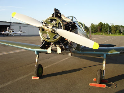

Szukałem w necie i własnych materiałach ale wiele nie znalazłem :-/ - czy ktoś dysponuje zdjęciem lub rysunkiem, na którym widać w jaki sposób były demontowane do przeglądu / naprawy boczne pokrywy silnika we wczesnym Jaku-18 (wersja z silnikiem M-11FR)?
Chodzi mi o to czy były całkowicie demontowane, czy uchylane w jakiś sposób?

W orginalnej instrukcji użytkowania (ilustrowanej rysunkami, nie zdjęciami!) jest obrazek, gdzie mechanik grzebie przy silniku a zdjęta osłona leży na "koziołku". Ale to może być wizja artysty...
Znalazłem takie coś:
gotech.at/yak18.htm
yakkesfoundation.blogspot.com
Tak więc ja bym powiedział, że demontowane całkowicie.

Takie w pełni zdemontowane osłony widziałem. Zastanawiałem się czy i jeśli tak to w jaki sposób grzebano w silniku bez konieczności demontowania całej osłony... Mam pewien pomysł na model, ale szukam "potwierdzenia" ;o)

Raczej demontowano poszczególne panele

W zależności od potrzeby nie trzeba było demontować całej osłony, wystarczyło tylko tę od odpowiedniego cylindra. Osłony były ZDEJMOWALNE, od przodu mocowane śrubami, od tyłu unieruchamiane bolcem (nr 6 na rys. 50), który wchodził w gniazdo w ramie silnika (wypełnione gumą, w celu zminimalizowania "telepania się" osłony). Rysunek tej ramy masz w T.O., które Ci podesłałem.
O, tak jak Chudziutki pokazał... Ja sam widzisz, te bolce uniemożliwiają jakiekolwiek odginanie osłon.
