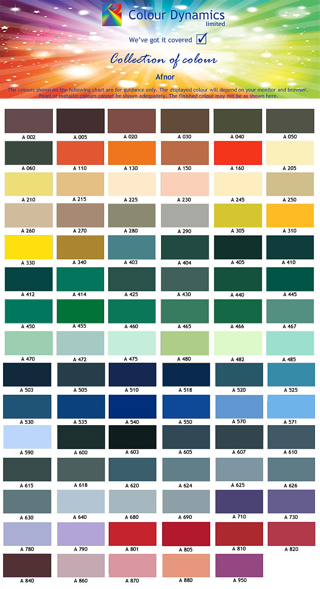

Postprzez Rafal » środa, 10 czerwca 2015, 00:22
Gapa - widziałem to ale przeoczyłem: http://www.fox-two.com/profils/Mirage-2 ... 18-EZ.html.
Kolorki nazywają się Celomer (AFNOR) 1620 i 1625. Mimo że podałem poprzedni link wcale nie mam pewności czy mixy są dobre.
Tutaj poglądówka kolorów: http://static.wixstatic.com/media/bdd85 ... 00_png_srz
