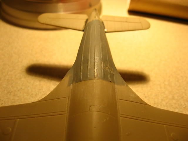

Postprzez Artur Domański » poniedziałek, 17 grudnia 2007, 20:43
Spasowanie skrzydeł z kadłubem - DRAMAT
Sporo szpachli i papieru tam pojdzie na wyprowadzenie tego wszystkiego, by wygladalo tak jak ma wygladac

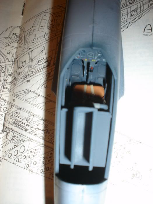

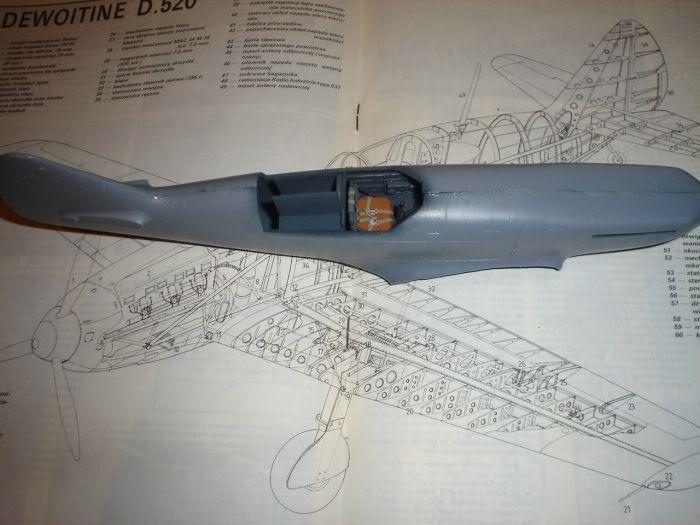

Nareszcie znalazłem trochę czasu, prezenty kupione, choinka przywieziona a więc mogłem zająć się czymś pożytecznym. Do modelu podszedłem trochę inaczej niż Marcin CeTrzyPe i najpierw skleiłem połowki kadłuba a nastęonie wkleiłem żywiczną tylną ściankę i półkę za fotelem pilota. Burty z przednią i tylną ścianką są wpasowane bez klejenia. Jak na razie wszystko pasuję. Jutro czas na malowanie.
