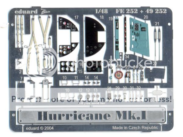

Do poprawek wykorzystam "kolorówkę" :-/ Edka. Chyba pomaluję tablicę i niektóre drobiazgi od nowa...
Najbardziej zawalili z błyszczącym kolorem, dużym rastrem, i najgorsze - poprzesuwane kolory.

No blaszka faktycznie trochę lipa chociaż pasy powinny być fajne jak je zmyjesz, fajnie ułożysz i pomalujesz na nowo.
Czy tablica w Mk I różniła się znacząco od tej w Mk II? Myślę o blaszce parta dla Mk II do swojego Mk I i ewentualnie o takich właśnie edkowych pasach.

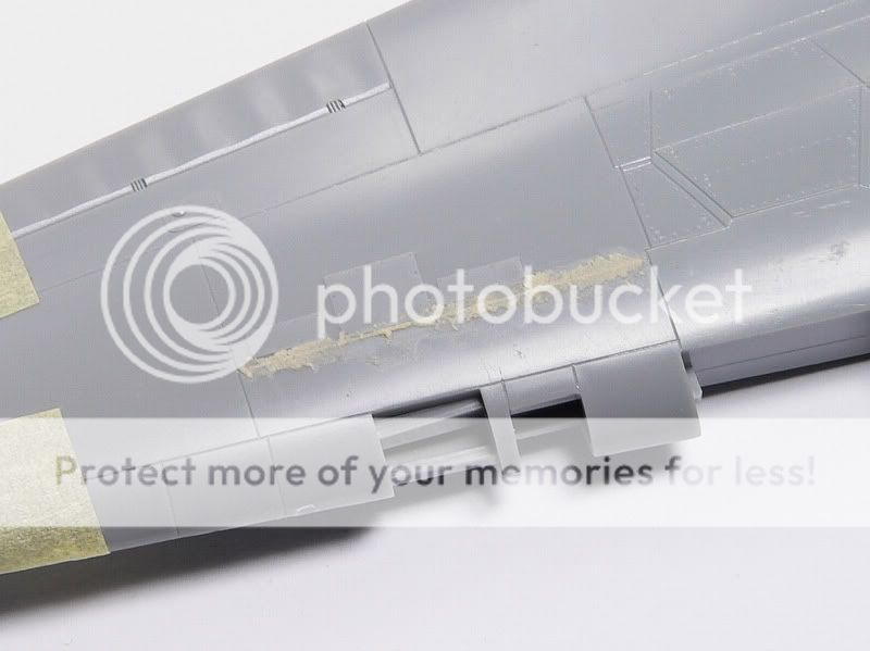

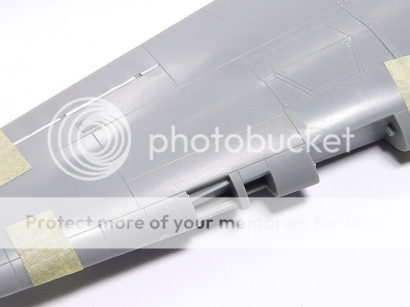

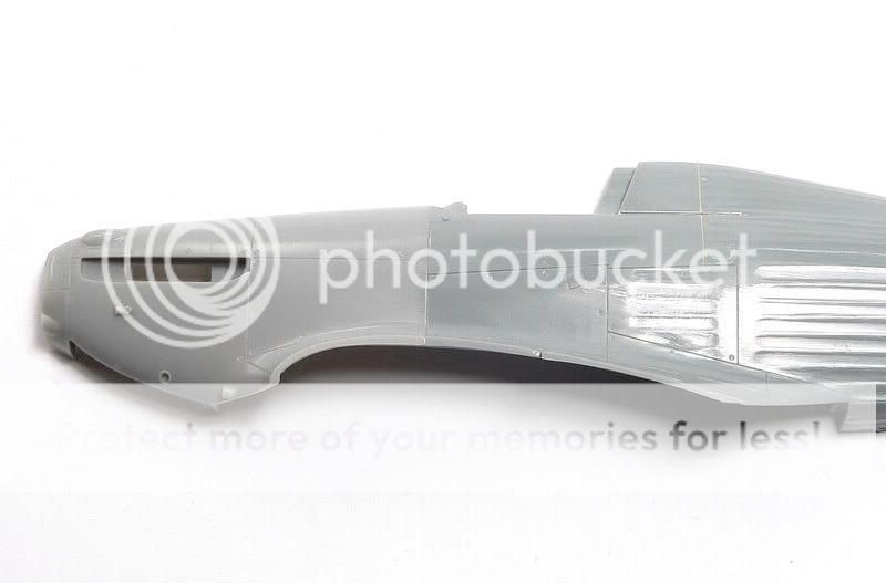

Zaszpachlowałem niepotrzebne linie podziału i usunąłem panele dodatkowych km-ów ( wersji Mk.1c Trop ):
Zaszpachlowałem i wyrównałem prostokątne blachy za wylotami łusek na dole płata, których nie mogę się dopatrzyć na rysunkach i zdjęciach

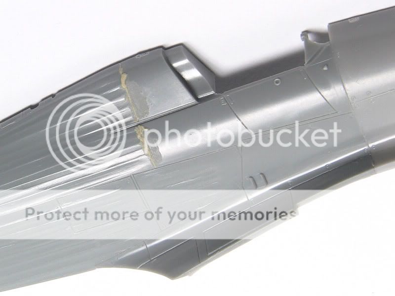

Hasegawa za kabiną dała linie podziału, tymczasem tam płótno nachodziło bezpośrednio naklejone na blachę...
Chyba w wszystkich wypraskach MK.1 są na dole pod kabiną otwory wentylacyjne .Do usunięcia, jeśli były to raczej w wersjach tropikalnych.
Zgarniacza oleju na przodzie osłony silnika- w V6665 i w większości używanych przez 303 nie było.
Na razie tyle na zewnątrz:

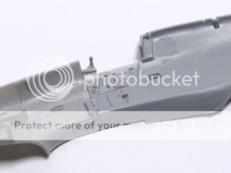

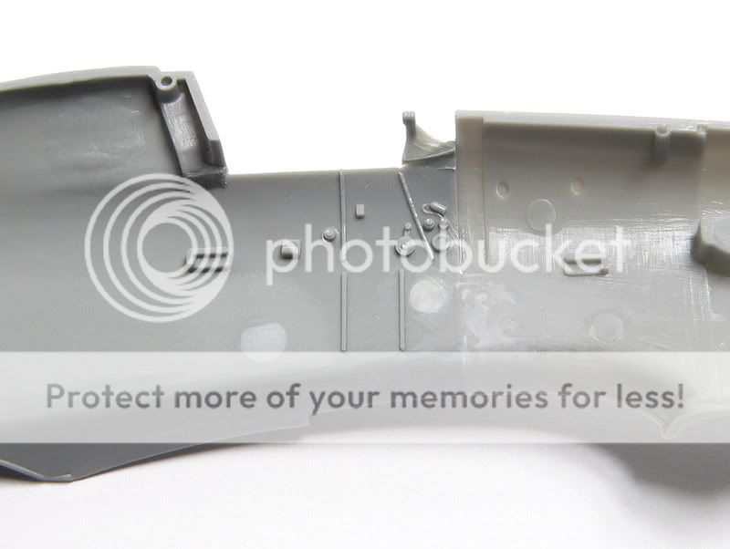

W kabinie straszy klips mocowania przodu osłony silnika
Odciąłem, zaszpachlowałem i wyrównałem to miejsce
W zestawie brakuje tego "nadwymiarowego" kołpaka od Spita. Pożyczę od Arka albo Airfixa.
Biorę się za nitowanie powierzchni.

Kuba P. napisał(a):No blaszka faktycznie trochę lipa chociaż pasy powinny być fajne jak je zmyjesz, fajnie ułożysz i pomalujesz na nowo.
Mam Parta ( jednak zostawiam do Airfixa) i porównując obie to różnią się lewą stroną i ...ta Parta jest wierniejsza ! Jedynie dwa zegary na dole z prawej są chyba mniejsze i przesunięte lekko do środka. Według SAM Wersje późne Mk.I i Mk.IIA serii 1 miały taki sam rozkład przyrządów na tablicy.Po przemalowaniu Edka powinno być zbliżone do tego co podają w SAM.
Przypuszczam że Edek FE 252 wygląda na blaszkę do wczesnych Mk1 :?: .Do Classica :mrgreen:

Kuba P. napisał(a):Czy tablica w Mk I różniła się znacząco od tej w Mk II?
Eduard daje inne, różniące się rozmieszczeniem zegarów.
iras67 napisał(a):Zaszpachlowałem i wyrównałem prostokątne blachy za wylotami łusek na dole płata, których nie mogę się dopatrzyć na rysunkach i zdjęciach
Dopatrzysz się ich na zdjęciach Mk.IIc i tylko tam.

Daniel iceman Gronowski napisał(a):Irek czym szpachlujesz? Taki beżowy kolorek szpachli zauważyłem :->
Ta masa to dwuskładnikowa Mr. Lightweight Epoxy Putty -podobna do M.Sculpa, bardziej kleista i trochę miększa po zaschnięciu.
