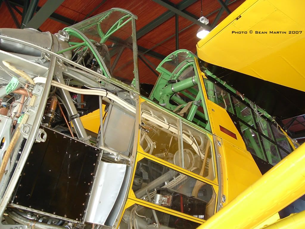

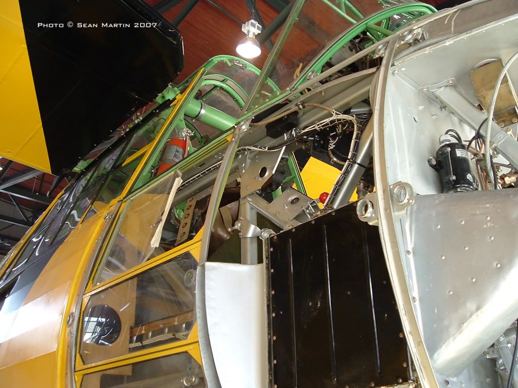

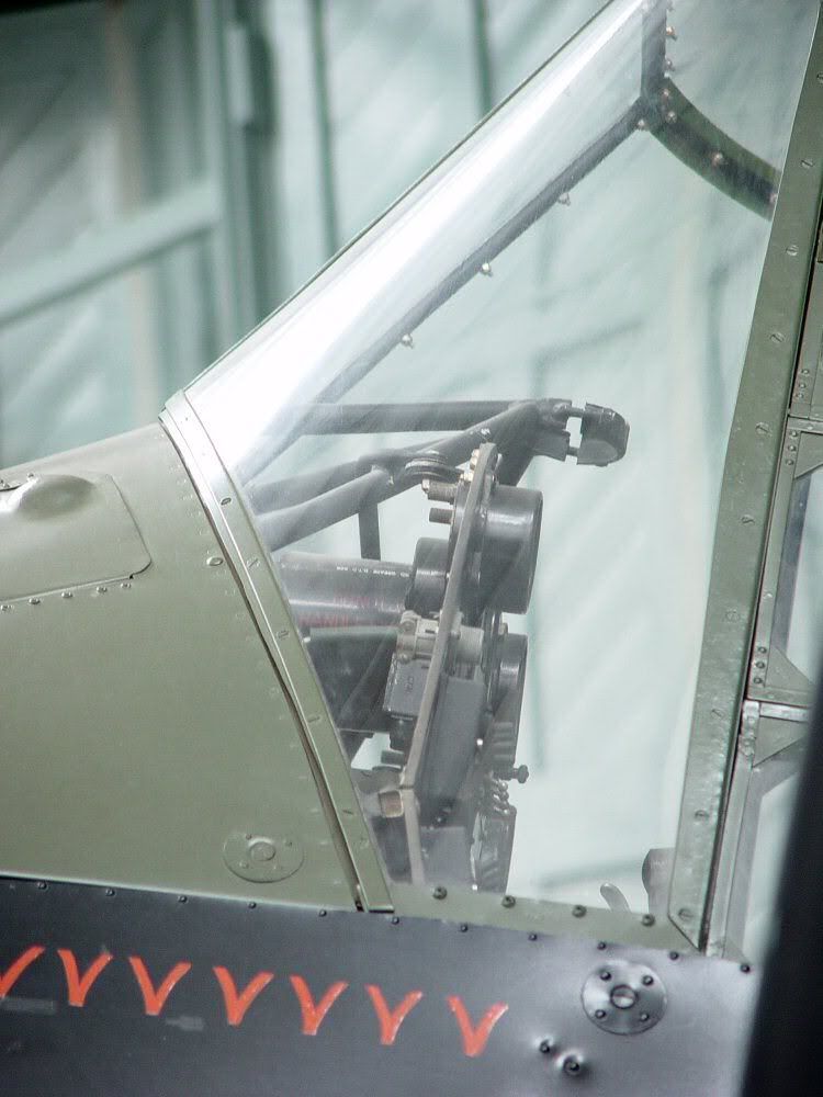

Poszukuję zdjęć tylnej czyli tej z przodu strony tablicy przyrządów Lysandera. Ewentualnie innych brytyjskich samolotów. Interesuje mnie ułożenie przewodów, kolory itp.
Fęks from mąntajn ;o)

Postprzez greatgonzo » poniedziałek, 12 grudnia 2011, 01:28
Jeżeli przypasi Ci współczesna rekonstrukcja Spitfire to daj maila.

Postprzez tomek_chacewicz » poniedziałek, 12 grudnia 2011, 01:54
Może coś tam dojrzysz ;o)
