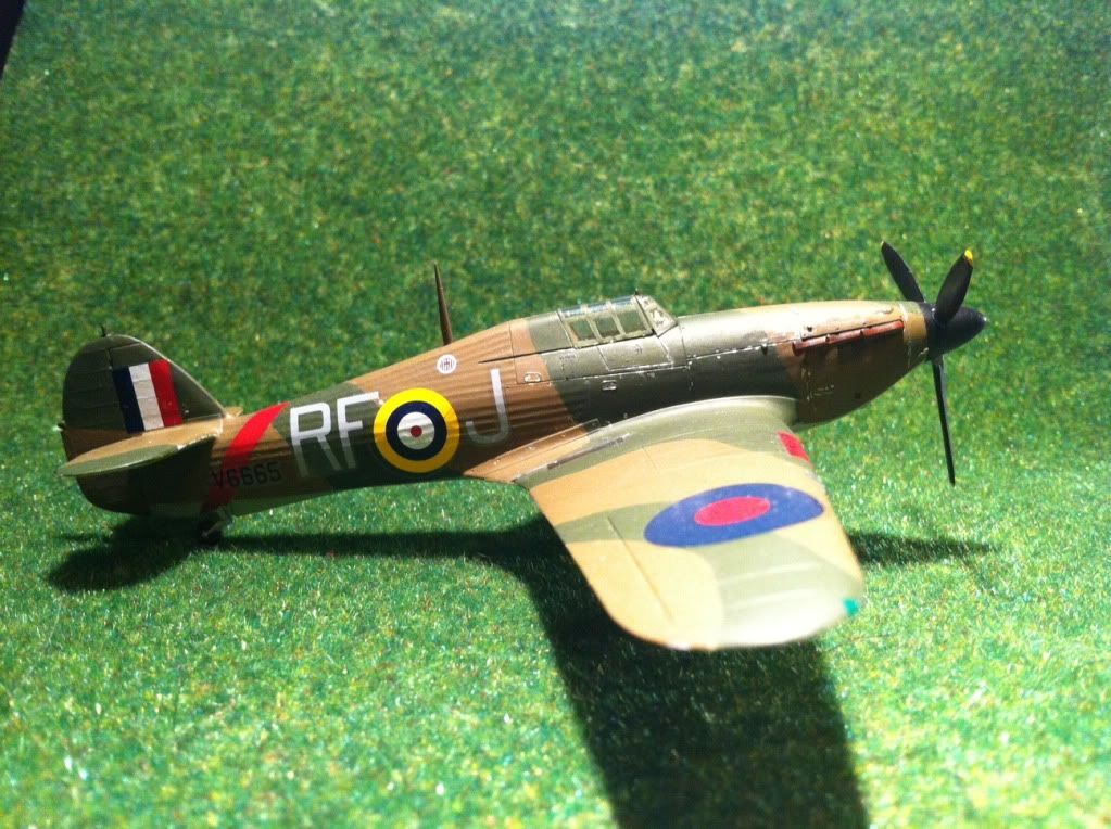

Sprawca całego zamieszania - Hurricane dziadka Tadka

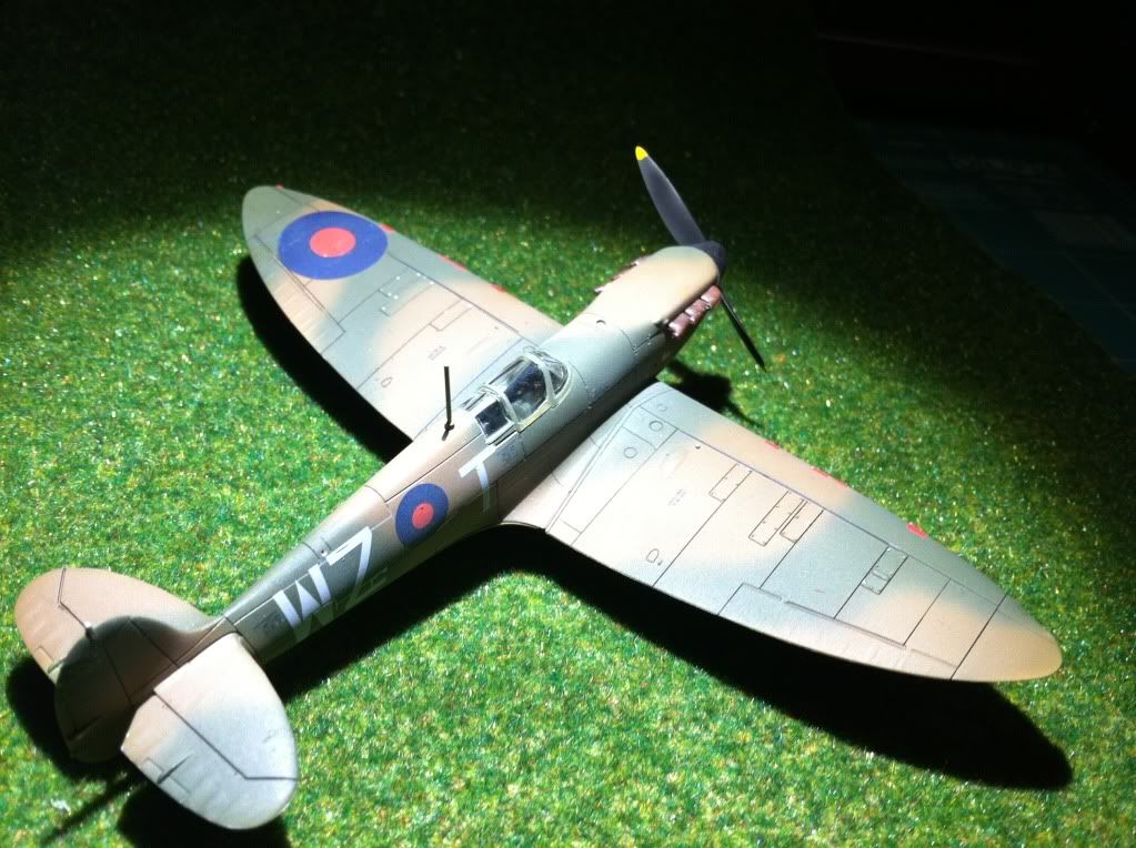

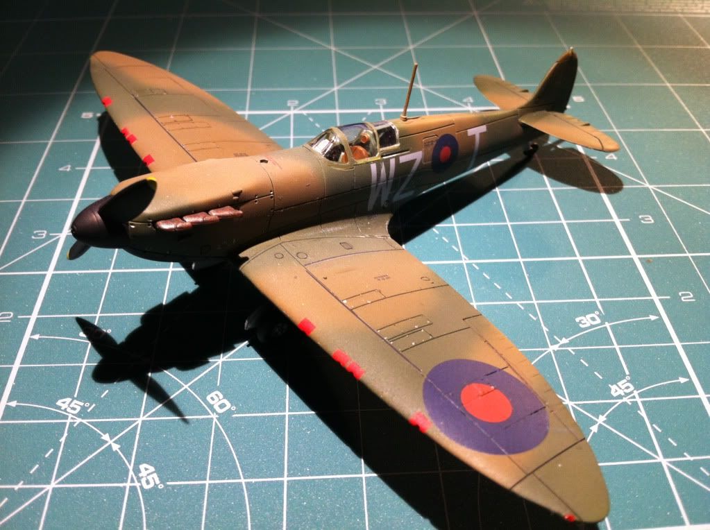

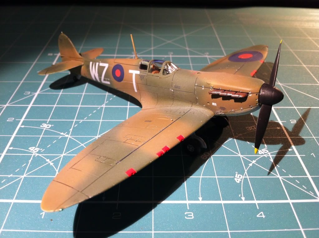

Na testy nowych dla mnie technologii wybrałem Spitfire MK1/MK2a Airfixa w malowaniu 19 dywizjonu RAF z sierpnia 1938 roku. Jak na Airfix model bardzo przyjazny początkującym. Bezszpachlowy , wyraźnie linie podziału , dość uszczegółowiony. Ciekawostka były nawet fabrycznie ugięte opony.

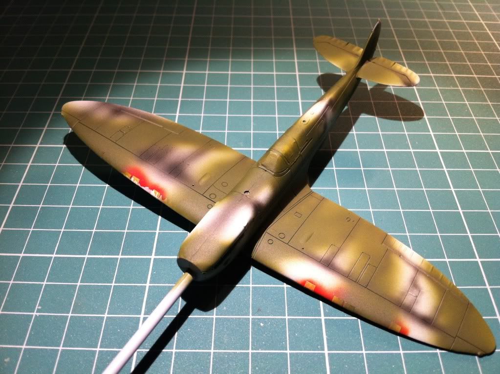

Po sklejeniu kadłuba z płatem dokonałem odstępstwa od schematu malowania na rzecz wizji artystycznej pana A. Tobby'ego umieszczonej na pudełku poprzez wymalowanie czerwonych osłon Browningów. Później drżącą ręka preshading , i pierwszy kolor kamo.

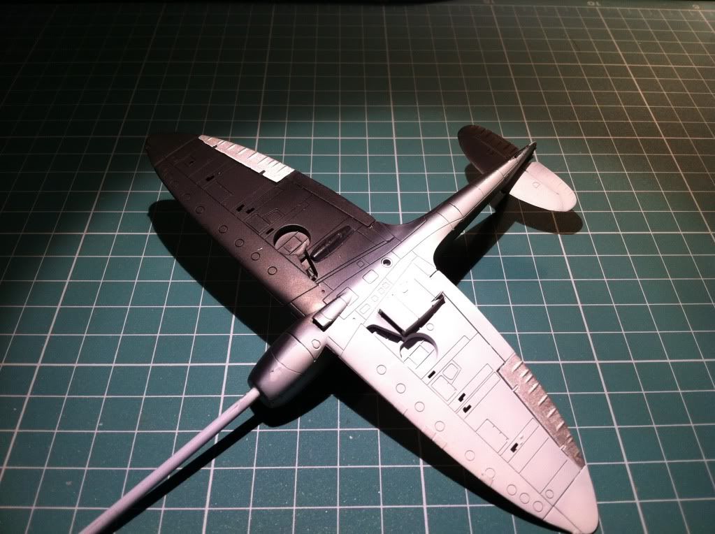

Następnie nieco cyrkowy spód. Swoją drogą co "poeta" miał na myśli wymyślając takie malowanie jestem strasznie ciekawy :? I już skończyłem pełna bultę gazu wamodu. :shock: . Dzizzz , jeżeli gaz na model za 20 złotych będzie kosztował 80 to daleko tak nie pociągnę . Swoja droga każde malowanie poprzedzane było testami ciśnienia , szerokości strumienia itp. A ten dwupłaszczyznowy wichajster sterowania to już prawdziwy horror.

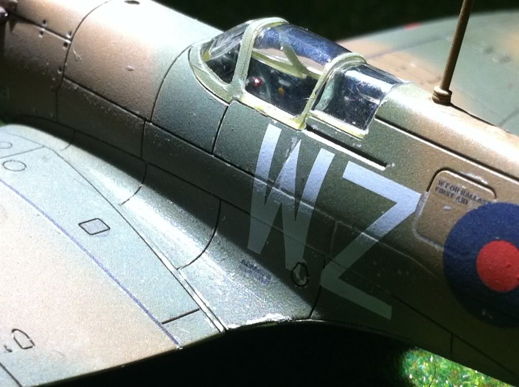

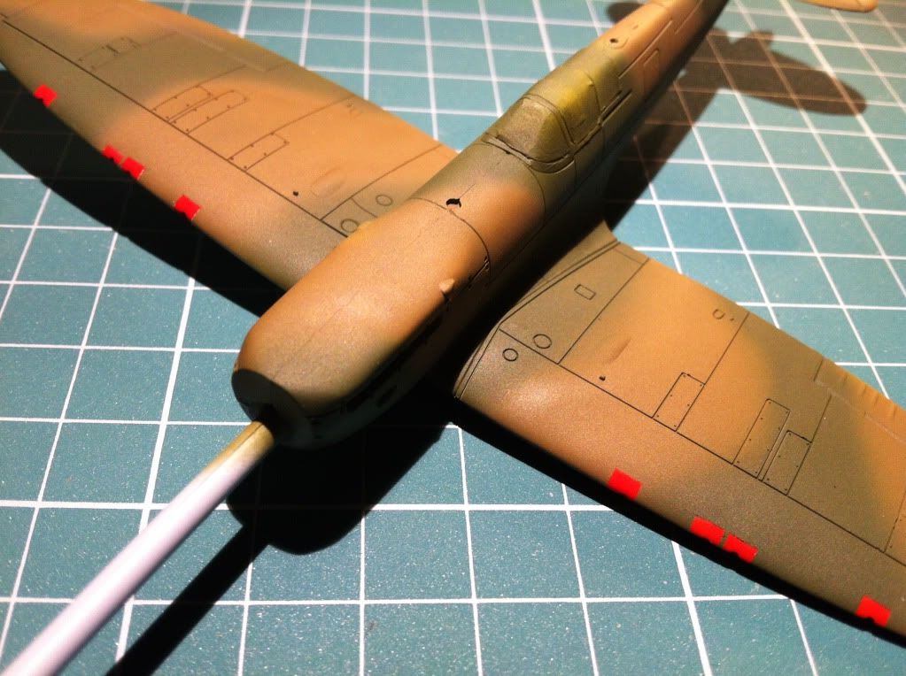

Czy ta powierzchnia powinna być taka "mechata" ?
Kamo robiłem z ręki , każda próba przyklejenia czegokolwiek kończyła się oderwanie farby od modelu. Próbowałem też wałeczków z plasteliny ale jakoś nie potrafiłem opanować technologii i przejścia wychodziły dziwne.
Później błyszczący klar , kalki , softner Gunze na klaki , wash akwarelą i matowy klar na koniec. Wszystkie farby i lakiery Pactra rozcieńczane prawdziwym polskim spirytusem :mrgreen:

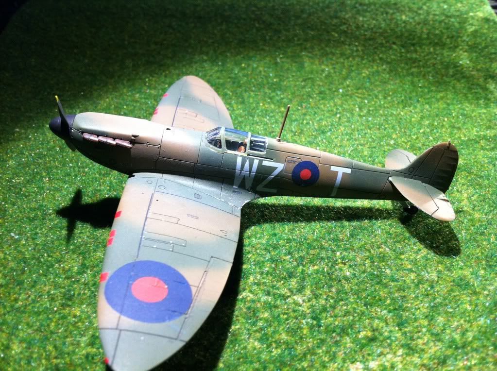

I oto efekty :
I pytania na koniec
Co robić żeby na lakierze nie robił się taki mech ?
Czy stosowanie podkładu spowoduje że nie oderwę farby z taśma maskującą ?
Co to za jakeś nitki/krzaczki "bawełny" na modelu i jak tego nie robić ?
Jak mi poszło ? :mrgreen:

Przejścia kolorów zbytnio rozmyte, ale jak na:

hogben napisał(a):Następnie nieco cyrkowy spód. Swoją drogą co "poeta" miał na myśli wymyślając takie malowanie jestem strasznie ciekawy
Czarno-biały spód był raczej oznaczeniem szybkiej identyfikacji niż kamuflażem. Srebrne stery i lotki to pozostałość po poprzednim malowaniu - nie przemalowywano ich, żeby nie zmieniać wyważenia.

hogben napisał(a):każda próba przyklejenia czegokolwiek kończyła się oderwanie farby od modelu.
Bardzo możliwe, że pomogłoby zastosowanie podkładu (Surfacera). Jeśli nie - to polecam również zmianę farb na Gunze C.
hogben napisał(a):Próbowałem też wałeczków z plasteliny ale jakoś nie potrafiłem opanować technologii i przejścia wychodziły dziwne.
A konkretnie w czym problem?
hogben napisał(a):Co robić żeby na lakierze nie robił się taki mech ?
Mocniej rozcieńczać, dodać retardera (może być odrobina zmywacza Wamodu).
hogben napisał(a):Czy stosowanie podkładu spowoduje że nie oderwę farby z taśma maskującą ?
Malowałem Pactrą na podkładzie Gunze Surfacer 1200 z maskowaniem taśmą Tamiya i Maskolem i nic się nie odrywało.
hogben napisał(a):Co to za jakeś nitki/krzaczki "bawełny" na modelu i jak tego nie robić ?
Mnie też się to parę razy zdarzyło (tylko ze ja porównałem to do włókien waty cukrowej). Jest to wyraźny (i nie do zlekceważenia) sygnał, że farba jest za słabo rozcieńczona. Trzeba zdrowo dolać rozpuszczalnika - można od razu do aerografu. Wymieszać w zbiorniczku, popsikać parę sekund na gazetę (żeby się przepchało) i można malować dalej.
hogben napisał(a):Jak mi poszło ?
Jeśli pominąć te problemy, które sam wymieniłeś, to mnie się podoba.

Czy zmywacz Wamodu można dodawać do wszystkiego jako rozpuszczalnik ? Nie będzie gotował niższych warstw farby ?
I czy lepiej mieć za wysokie ciśnienie czy za niskie ? , albo jak sprawdzić właściwe bez manometru ?
Może tn mech to wynik zapylenia ? Może za mało "przylałem" klarem ?
I jaki w takim razie polecacie podkład do Aerografu ( szybkoschnący , rozcieńczany tym samym co farby ?

hogben napisał(a):I czy lepiej mieć za wysokie ciśnienie czy za niskie ? , albo jak sprawdzić właściwe bez manometru ?
Oczywistą podpowiedzią jest, że trzeba mieć ciśnienie ani za niskie, ani za wysokie. ;o)
Przy wysokim farba się odbija od modelu, masz większość rozpyloną w atmosferze. Przy niskim rozdrobnienie aerozolu nie jest doskonałe , nie ma równych kropli.
Z mojego skromnego doświadczenia najlepszy efekt jest na mocno ( to zawsze względne) rozcieńczonej farbie i raczej niskim ciśnieniu. B.wysokie może porywać drobiny farby ,czy surfacera już z powierzchni modelu i tworzyć różne zjawiska w rodzaju pajęczych nici, farfocli i flupów. :) Obawiam się, że używając butli ze sprężonym gazem nie osiągniesz wprawy, bo tu trzeba po prostu ćwiczyć i zmarnować sporo farby nie myśląc o powietrzu, które tyle kosztuje. Kompresor się szybko zwróci.
hogben napisał(a):I jaki w takim razie polecacie podkład do Aerografu
Wzmiankowany surfacer Gunze. Jest w sprayu i do aerografów.

hogben napisał(a):Czy zmywacz Wamodu można dodawać do wszystkiego jako rozpuszczalnik ? Nie będzie gotował niższych warstw farby ?
Nie jako rozpuszczalnik, tylko retarder (opóźniacz). Dodaje się go w niewielkich ilościach do mieszanki farby z rozpuszczalnikiem. Ja oczywiście używam rozpuszczalnika, który już ma w sobie retarder (Gunze Levelling Thinner), ale do "dużych" malowań, gdzie zależy mi na bardzo gładkiej powierzchni, robię mieszankę o proporcjach ok. 30% farby, 60% GLT i 10% zmywacza.
Raz mi się zdarzyło pomylić flaszki i wlać do aerografu ok. 40% Surfacera i 60% zmywacza, a następnie, bez zorientowania się w sytuacji, psiknąć tym na jakieś detale. Powierzchnia długo pozostawała mokra, ale w końcu wyschła i było bardzo ładnie. No ale to było nakładane na goły plastik i nie było problemu, co się stanie z niższą warstwą farby.
Niedawno zrobiłem (tym razem świadomie) inny eksperyment. Miałem F4U-4B Corsaira, który powinien być błyszczący, ale kiedy go parę lat temu malowałem, uzyskałem zbyt chropowatą powierzchnię (w tamtych czasach jeszcze nie dodawałem Wamodu). Model dostał kalki i lakier bezbarwny, ale potem, prawie ukończony, poszedł w odstawkę. Ostatnio postanowiłem go wybłyszczyć przez natryśnięcie czystego Wamodu. Miał on rozpuścić grudki "skórki pomarańczowej", wygładzić powierzchnię i nadać jej połysk. Liczyłem się z tym, że jeśli nałożę za dużo, to farba spłynie, kalki się pomarszczą i nie wiadomo, co jeszcze. Zacząłem więc ostrożnie, ale widząc, że nic spektakularnego się nie dzieje, podlewałem coraz solidniej. Efekt końcowy był pozytywny, choć niepełny - co prawda pełnej gładzi nie uzyskałem, ale powierzchnia sie poprawiła i nic się nie zniszczyło.
Obie te historie pokazują, że Wamod nie jest na tyle agresywny, żeby nie dało się go polać na farbę, której nie zamierzamy zmyć, a jedynie wygładzić. Z góry jednak zastrzegam, że metoda, którą zastosowałem na Korsarzu (malowanym odpornymi farbami Gunze C) może nie zadziałać w przypadku Pactry na Twoim Spitfirze - zatem jeśli zechcesz eksperymentować, to z umiarem i na własną odpowiedzialność.
