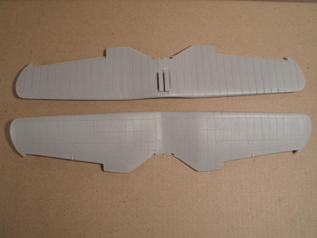

potez napisał(a):...Ciekawe czy to tylko w moim egzemplarzu takie szczęście mnie kopnęło czy inni tez to mają?
Chyba wszystkie egzemplarze tak mają bo mój też tak ma. :(
sq9ans
Posty: 410
Re: P.7a-ToroModel-1:48-open
Postprzez S.G » piątek, 17 lutego 2012, 19:48
Trochę się to da zniwelować, ale trzeba przeszlifować całą krawędzna natarcia na całej długości skrzydła , no i potem trzeba odtworzyć linie i uważać na to wklęśnięcie o którym wspomniał Potez, aby go jeszcze nie pogłębić. Takiej tragedii nie ma mnie to zadawala :mrgreen:

Postprzez potez » piątek, 17 lutego 2012, 20:13
S.G napisał(a):Takiej tragedii nie ma mnie to zadawala
a mnie nie, bo to oznacza, że matka została zrąbana :evil:
i to już nie jest że "przy kadłubie zabrakło trochę cierpliwości"
tak, jestem #ponurymodelaż

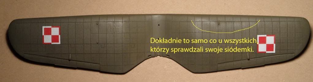

Postprzez potez » sobota, 18 lutego 2012, 12:00
KFS-miniatures napisał(a):
potez napisał(a):to oznacza, że matka została zrąbana
muszę przyznać, że zazdroszczę ci w sposób niewypowiedziany, bo ja prywatnie bardzo lubię pooglądać sobie wzory modeli żywicznych. mimo to, nie było mi dane zobaczyć rzeczonego do tej miniatury. a żałuje bardzo. tym więkze twoje szczęście, że miałeś okazję ocenić jak został on wykonany.
Kamil, zaczynasz swoje "ironiczne" podejście. To nie tak.
Nie muszę widzieć matki, żywiczna kopia jest jej odbiciem. I taką dostaję w pudełku. Jeślli się z nia coś dzieje nie tak to obowiązkiem producenta jest to doprowadzić do porządku. Na zdjęciu modelu zrobionego przez TURa widać to samo co u mnie:
Tylko jedno skrzydło się zapada, więc to nie jest skurcz w odlewie tylko coś jest nie tak na matce skrzydła. Kanały wlewowe są takie same na obu połówkach a wszyscy posiadacze modelu potwierdzają usterkę w tym samym miejscu. Cud?
Broniłem producenta przed napadami ludzi, którzy w życiu tego modelu nie widzieli ale wiedzieli, że jest za drogi. I będę bronił dalej, bo cena jest fair. Tylko to co jest w pudełku jest niestety nie do końca fair ...
Nie wiem co się stało z matką, czy ona jest źle zrobiona czy w trakcie przygotowywania modelu do odlewania została zmasakrowana? Bo to co dostajemy w pudełku to niestety nie jest produkt wysokiej jakości a raczej wprost przeciwnie. Widać to na moich zdjęciach, widać na zdjęciach modelu Tura. Widziałem na DWSie zdjęcia innych modeli TURa, w tym świetny PWS-26 i nie zauważyłem takich problemów z powierzchnią jakie są na tym modelu.
I nie jestem narzekającym malkontentem jacy stadami po polskich forach modelarskich piszą. Po prostu za swoje pieniądze chcę dostac dobry produkt. A tu nie dostałem. Koniec i kropka.

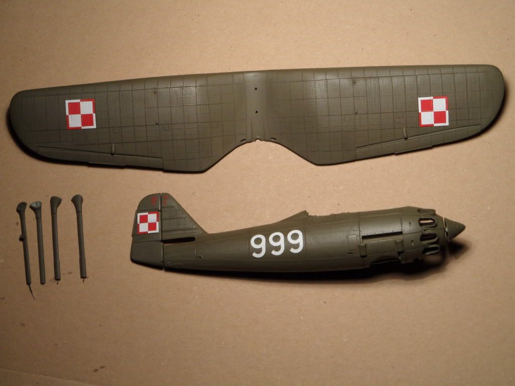

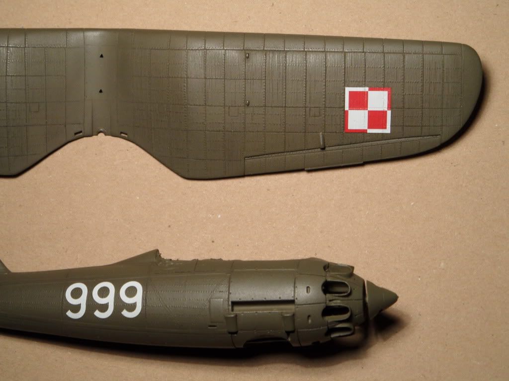

PS: Kamil, jesteś zawodowym, modelarzem, zrobiłeś pewnie więcej modeli niż ja w życiu widziałem. Przecież na twojej trzeciej kolejnej Siódemce - bardzo fajne malowanie - widać to samo:
więc po co ta dyskusja i tłumaczenie że czarne jest białe?
PS2: I na tej też widać:
PS3: I na tej też, tylko oświetlona inaczej:

Postprzez KFS-miniatures » sobota, 18 lutego 2012, 13:14
potez napisał(a):żywiczna kopia jest jej odbiciem.
nie, żywiczna kopia jest odbiciem gumy, nie wzoru. odlew, a szczególnie wszelkie jego błedy, to wypadkowa jakości wzoru, tego jak został zaformowany i jak zrobione zostały odlewy.
gdby było tak jak mówisz bzdurą wierutną okazała by się opinia, że wszelkie pirackie klony nie dorównują jakości oryginałom, co jest czestym stwierdzeniem szczególnie w temacie figurek.
potez napisał(a):Jeślli się z nia coś dzieje nie tak to obowiązkiem producenta jest to doprowadzić do porządku.
nie znajduję legitymacji do tumaczenia działań producenta. wiem tylko, że ponoć z odlewaniem płata jakiś problem mieli. jak widać do samego końca, bo zestaw puścili z drobnym babolem. i całkiem świadomie użyłem tego przymiotnika do opisania problemu.
teraz w odniesieniu do konkretnych modeli
potez napisał(a):na trzeciej kolejnej Siódemce - widać to samo:
widać, jak wiadomo czego szukać. idę o zakład, że ktoś nie znający tematu zapadniecia/wybrzuszenia nie doszukał by sie tego na wspomnianej miniaturze. co innego na wcześniejszych
na tej w malowaniu polskim widoczne jest najbardziej, bo jako pierwsza zeszła z mojego warsztatu. i najmniej czasu na nią miałem. dodatkowo ty widzisz tam wybrzuszenie głownie dlatego, ze model wycieniowałem w taki a nie inny sposób, w ulubione przez wszystkich kafelki. zatem stety niestety, widzisz tam wiecej niż jest w rzeczywistości. innymi słowy, na upartego, podobnego zapadniecia i wybrzyszenia mógł byś śmiało dopatrzeć się równie na drugim skrzydle.
jak słusznie zauważyles skleiłem trzy siódemki. na tej podstawie twierdze, ze problem który jest tu roztrząsany nie jest żadnym problemem. nie stanowi bowiem najmniejszego kłopotu sprawne jego ukrycie. z kolei dla modelarzy z pod znaku suwmiarki i liczydła nie powinno być wyzwaniem całkowite skorygowanie rzeczonego błędu.
rozwiązanie pierwsze zasugerował kuba- zamaskowanie żebrowania, nacięcie głebiej linii podziału blach i zeszlifowanie krawedzi natarcia do włąściwego profilu. to śmiało wystarczy.
rozwiązanie pedantyczne jest równie proste, acz odbinę bardziej pracochłonne. najpierw należu usunąc krawedź natarcia na fragmencie skrzydła. następnie w rejonie zapadniecia lekko podfrezować płat a potem na ciepło dogiąć poszycie do własciwego kształtu. na koniec zrekonstruować krawedż natarcia.
i nie chce tu wchodzic w dyskusje filozoficzne, sprowadzajace sie do tego, czy można machnąc ręką na rzeczy, których i tak w GOTOWEJ miniaturze nie widać, czy nawet pozamykany model ma miec kompletne wnętrze. i o których błedach wiedziec będzie wyłącznie autor, a które sa widoczne dla każdego.
a tak na marginesie, w tym modelu jest znacznie wiecej inych upierdliwych problemów, dlatego nie rozumiem zmierzajacego w kierunku histerii opisu problemu z płatem.
