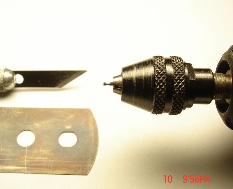

b) pokrętła (te cztery duże) - wykonane techniką toczenia - wyciągnięte w cienkie patyczki ramki wlewowe osadzone na dremelu. Bardzo przydaje się dobry uchwyt do wierteł ze schodzącymi się równolegle szczękami (widać na fotkach)!
Trzeba cholernie uważać, żeby nie topić plastiku (min. 10 tys obrotów!), powoli i delikatnie. Jak doszedłem do jakiej takiej wprawy to jedno takie kompletne pokrętło robiłem w ok. 45 min.

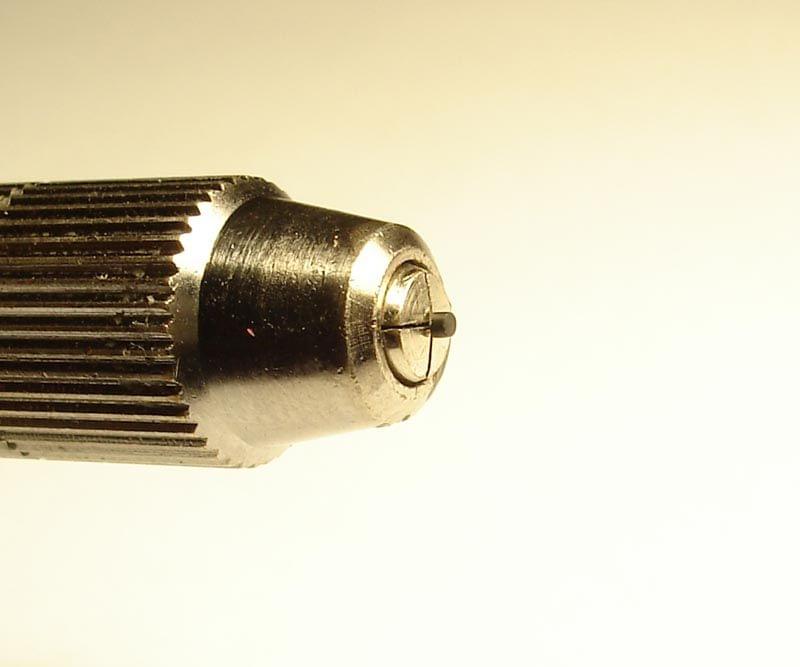

Po wyjęciu z dremela osadzałem "grzybek" w pin wise Tamiyi - taki lub podobny uchwyt bardzo ułatwia pracę,
w dodatku szczęki tworzą w widoku od przodu krzyżyk, który, jak linijka, ułatwia proste cięcie nożykiem
