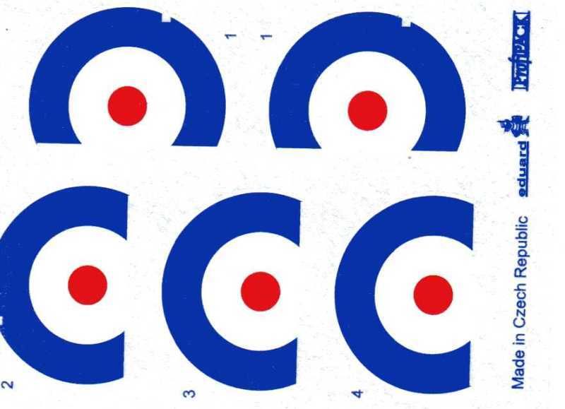

Podobny efekt jest w kalkach Rodena.
Może właśnie producentom chodzi o taki efekt, przetartej farby na płótnie?

Grzegorz na tych kalkach raczej nie ma efektu przetarcia.Zresztą te znaki są proste do malowania od szablonu.

Aż sprawdziłem kalki w swoim zestawie i takich efektów brak.

GEM napisał(a):Podobny efekt jest w kalkach Rodena.
To nie jest żaden zamierzony efekt, tylko wynik zwykłego niechlujstwa operatora sitodruku. Nie raz coś takiego widziałem (pracowałem przy sicie). Gdy farbę się ściąga z 'przelotki' (sita z jednym kolorem rozpiętego na ramie) raklą, to gdy jest ona stara i zużyta (końcówka jest gumowa - lubi się 'pofałdować'), lub nie dociśnie się równomiernie, takie właśnie wzorki wychodzą. Jeśli nierównomiernie rozprowadzi się farbę - to samo. W kalkach Rodena to norma, u Eduarda na szczęście sprawa incydentalna ;o)

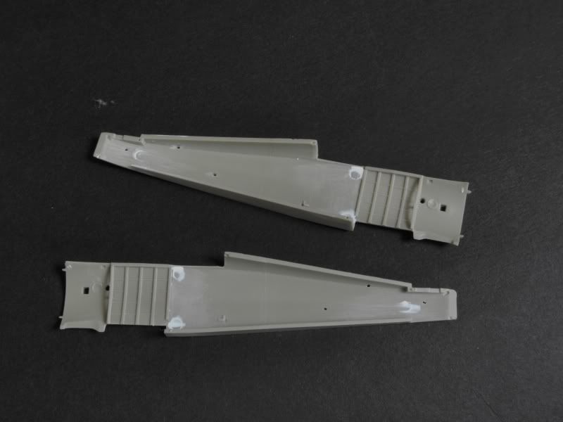

W kadłubie walczyłem ze śladami po wypychaczach. Nie wiem po co, bo i tak nie byłyby specjalnie widoczne. Powierciłem też otwory pod linki sterowania.

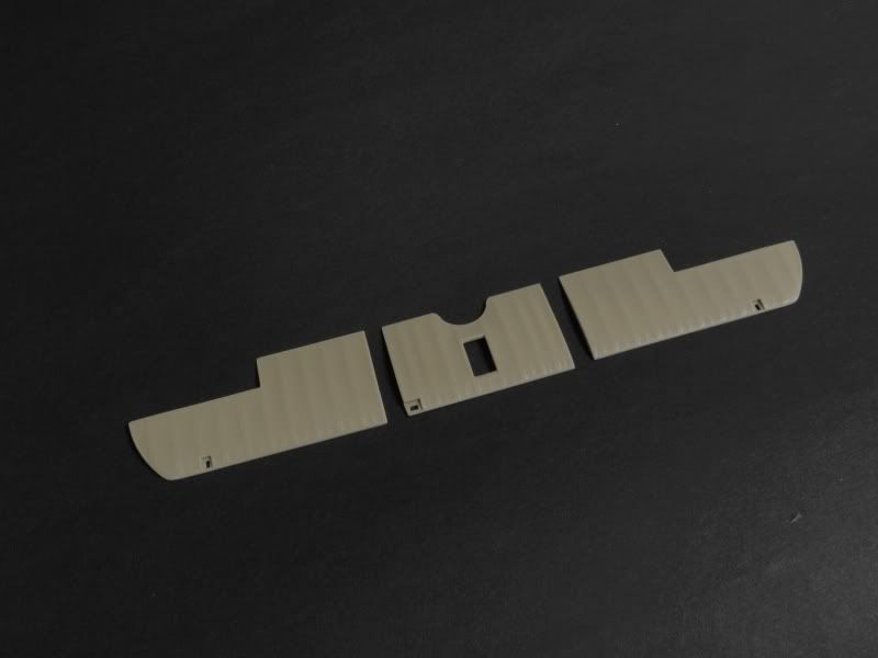

Rozciąłem górny płat, aby pokazać "dylatację" przy centropłacie. Główkuję nad sposobem na wykonanie wzierników inspekcyjnych napędu lotek. Jak ktoś zna jakiś patent jak to zrobić a się nie narobić to będę bardzo wdzięczny za wszelkie sugestie.

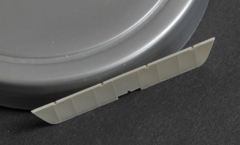

Pomny doświadczeń przy budowie pierwszego Camela wszystkie powierzchnie sterowe, które Eduard daje jako osobne części, będę osadzał na drucikach. Tak więc musiałem nawiercić bodajże 28 otworków w skrzydłach oraz lotkach, średnica 0,5mm. Tutaj tylko dla przykładu.

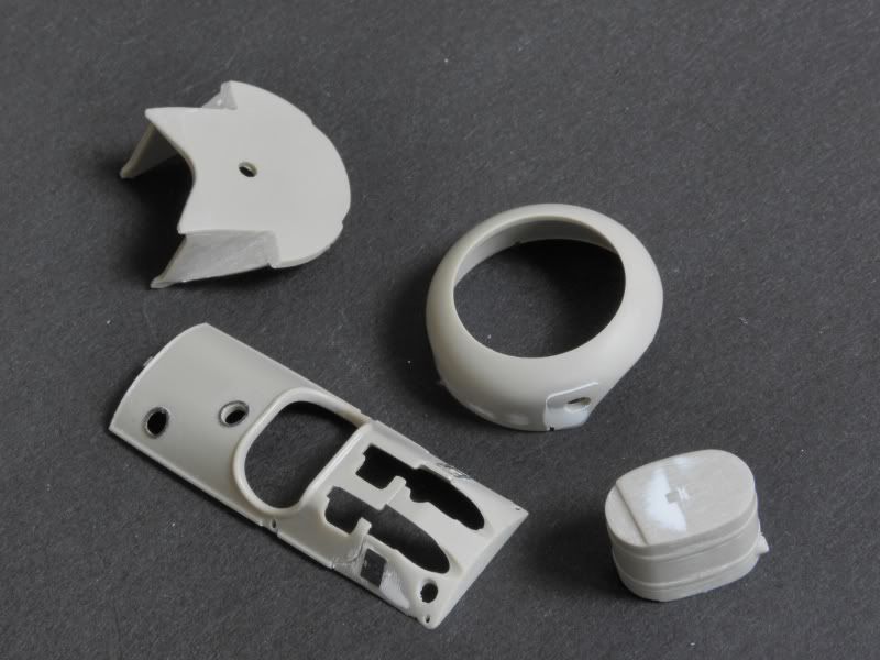

Trochę drobniejszych podzespołów, z którymi powalczyłem. Ciągle główkuję jakiego typu osłonę kokpitu zastosować - tą "pełną" ze zdjęcia czy "otwartą" - z wyciętą przednią częścią. Coraz więcej jednak argumentów przemawia za otwartą - choćby ze względu na fakt, że osłony często wycinano z prawej strony w jednostkach żeby zapewnić lepszy dostęp do dźwigni przeładowania prawego km-u. Poza tym "otwór na pilota" zaproponowany przez Eduarda wygląda mi na dość ciasny.

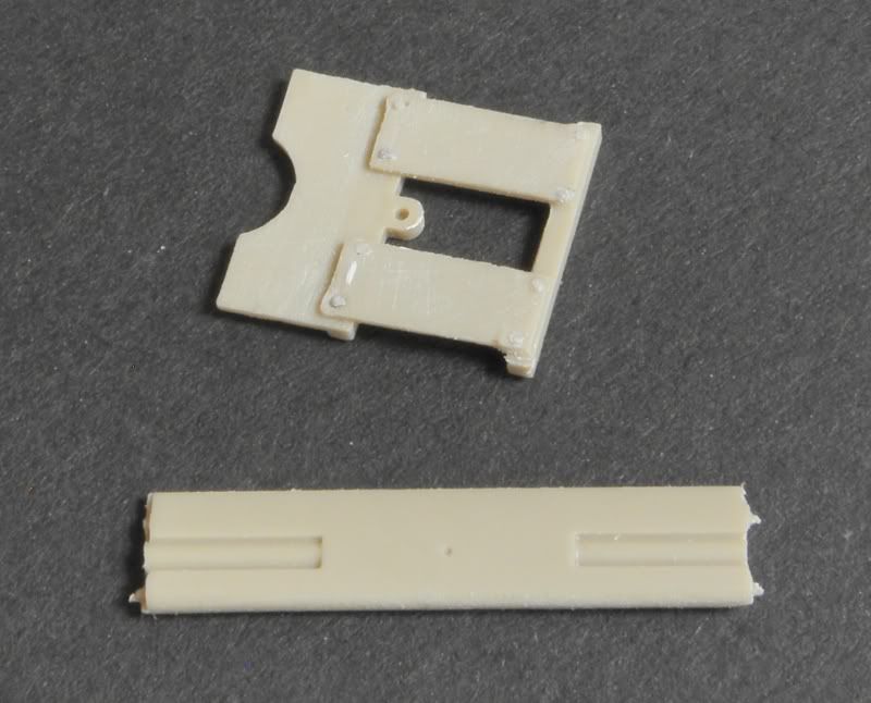

No i jeszcze dwa detale. W podłodze próbowałem zrobić imitacje gwoździ, ale zdecydowanie nie przystają do skali - w mały otwór wkładałem rozciągnięty krótki patyczek, który potem spęczniałem na ciepło. Nie bardzo mi się to widzi. W elemencie podwozia będę imitował ugięcie amortyzatora więc element ośki, już z obciętymi końcówkami, będzie wyfrezowany i zastąpię go pewnie igłami.

Michale,bardzo będę kibicował Twojemu projektowi.Znalazłem parę oryginalnych fotek wywołanych jeszcze jak krakowski Camel straszył swoim wyglądem przez długie lata.Mogę Cię wspomóc mikro "gożdzikami",i igiełkami oraz gumkami z których wykonasz amortyzatory podwozia i płozy.Przy budowie modelu uważaj na trawioną obręcz na osłonie silnika,dziadostwo delikatne i skore do wyginania się.

Dzięki Mietku za słowa otuchy. Za te gadżety na razie podziękuję bo mam kilka patentów, które chciałbym jeszcze przetestować. Nie chcę też popadać w jakąś skrajność w detalowaniu i poprawianiu żeby nie stracić przyjemności z tej zabawy.
O pierścieniu pamiętam - bujałem się z tym za pierwszym razem. Teraz chcę go przykleić do osłony jeszcze przed wycięciem z blaszki żeby się nie wygiął. :) Wiem, że będzie gimnastyka potem z obrabianiem zadzioru pod odcięciu, ale co tam - trzeba spróbować. Dobrze, że podniosłeś temat - może Adrian skorzysta albo ktokolwiek kto to będzie kiedyś czytał.
