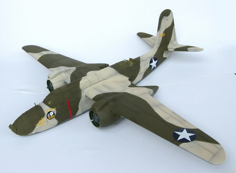

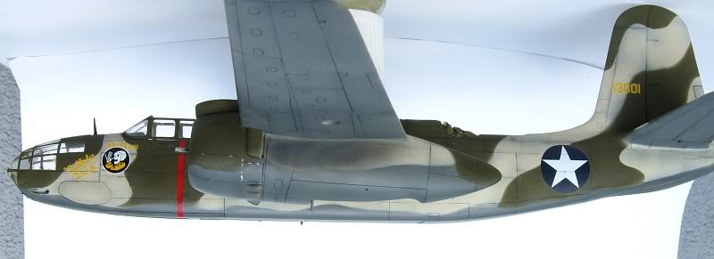

No cóż, będę wiedział na przyszłość. Tymczasem mini-update:
Jak wszystko pójdzie zgodnie z planem wyląduje w galerii 30 lipca

No i wygląda coraz lepiej :mrgreen:

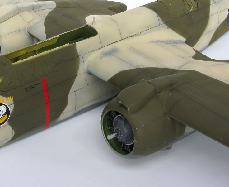

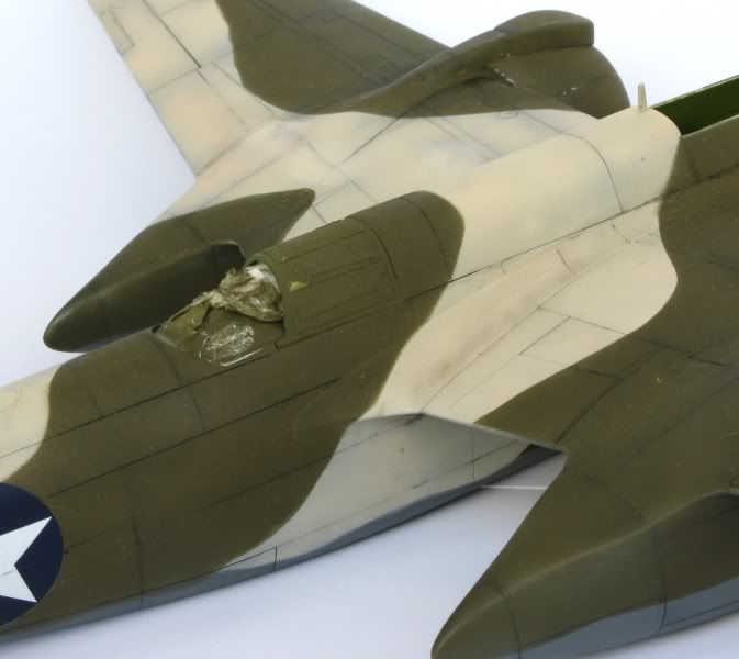

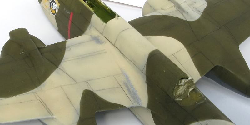

No i teraz coś, czego kompletnie nie umiem:
Moim zdaniem fantastycznie spartoliło model. Jak jeszcze na osłonach silników może być, to na skrzydle... cóż, chyba Wamod będzie musiał wejść do akcji.

Czym robisz obdarcia??
Tomasz Modłasiak
Timi
Posty: 1614
Re: Douglas A-20B - Italeri - 1/48 - standard
Postprzez Speedking » wtorek, 29 lipca 2008, 16:17
na osłonach silników przyciętym cienkim pędzlem (kilka włosów zostało), na skrzydle najpierw spróbowałem tak samo resztką pędzla ale wyszło fatalnie. Zarekwirowałem więc szczotkę do zębów, przyciąłem, i próbowałem uderzając punktowo uzyskać coś na kształt tego. Wyszło jeszcze gorzej :D
Żałosne "odrapania" już zmyte. W pewnym momencie wacik wpadł mi do słoiczka, plastikowa rurka napełniła się wewnątrz i jak dotknąłem skrzydła.... chlup! Aż się srebrna zagotowała, na szczęście szybka reakcja papierem toaletowym zażegnała kryzys i rozpuszczalnik nie przebił się pod sidolux. Uff :lol:

Takie punktowe obicia IMO nieźle wychodzą srebrną kredką, można kupić w sklepie dla plastyków.

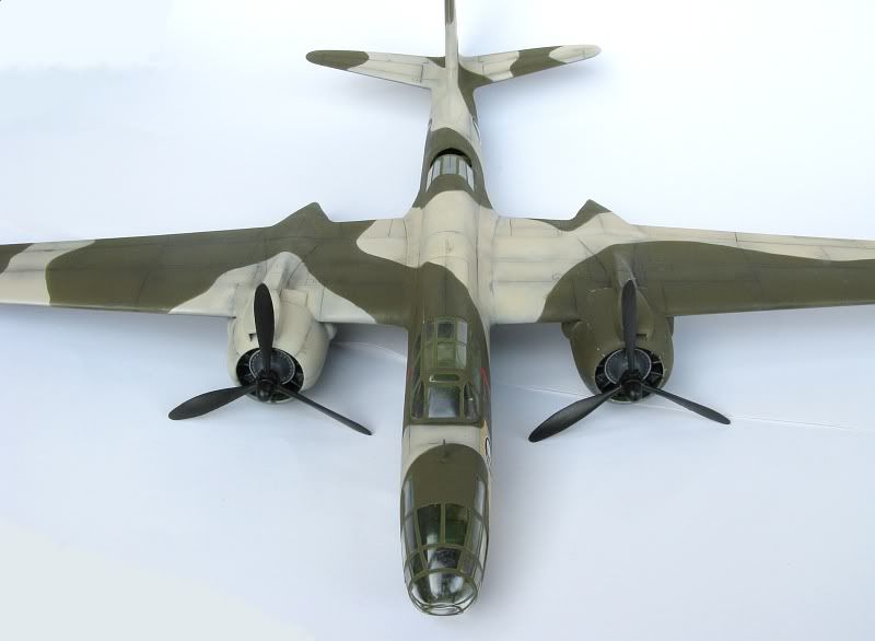

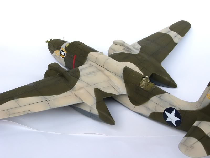

Tym razem mikro-update:
Psiknąłem całość Satinem, przyciemniłem to i tamto, zrobiłem okopcenia od rur (ale na razie jeszcze ich nie pokażę :P ), psiknąłem śmigła. Przy okazji też opryskałem sobie model czarną farbą i przy wycieraniu tu i ówdzie dotarłem się do plastiku, ułamałem antenkę, wylałem rozpuszczalnik itp. itd. Muszę coś zrobić z tą plamą na skrzydle widoczną powyżej, wykonać podmalunek dziur po plamach czarnej i zmatowić śmigła+parę szczegółów. Całe szczęście że zostawiłem sobie jeden dzień w zapasie :lol:. Prawdopodobnie więc galeria będzie 31.

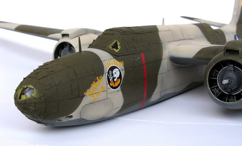

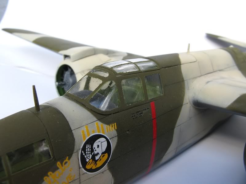

Postprzez Speedking » środa, 30 lipca 2008, 17:35
Dzięki, raczej na pewno się wyrobię. Pod warunkiem że np. nie spadnie mi z parapetu i się nie rozleci!

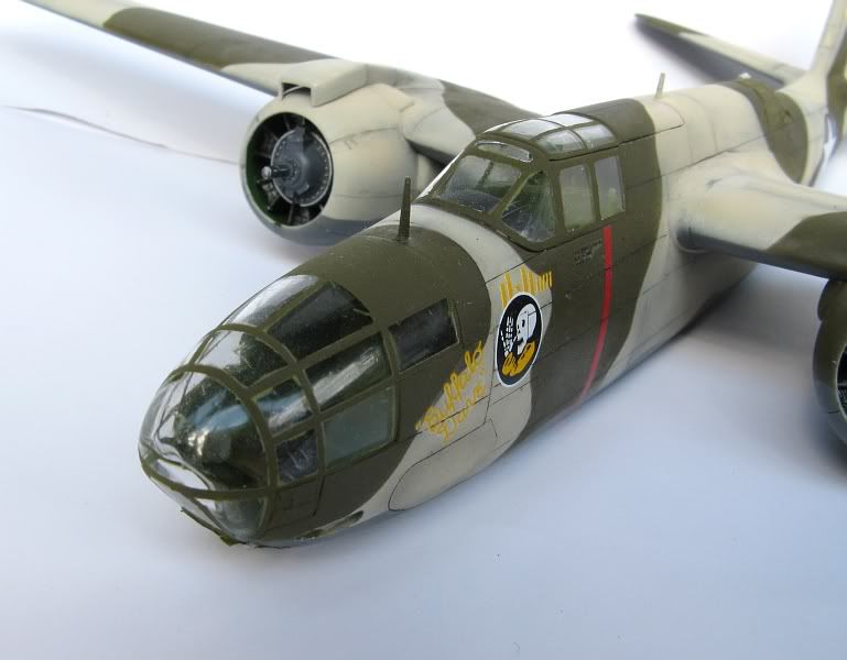

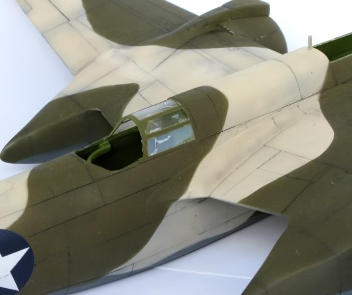

A teraz etap który najbardziej lubię - zdejmowanie masek z oszklenia
Jak widać trochę Interior Green dostało mi się pod maski. W sumie spodziewałem się tego, jako że za mocno ją wtedy rozcieńczyłem i mi chlusnęło farbo-wodą na oszklenie :P Trochę pracy wykałaczką i powinno być ok...
Wykonałem mini wycieki oleju spod pokryw osłon silnika (widać na 1szym zdjęciu)

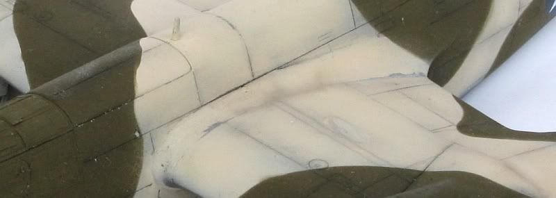

Jeszcze okopcenia. (zdjęcie do góry nogami ;o) ) Pierwszy raz robiłem je aerografem, chyba mogą być.
A, i jeszcze na zdjęciach wypatrzyłem 3 czarne kropy, pozostałości po wczorajszym ochlapaniu które przegapiłem...

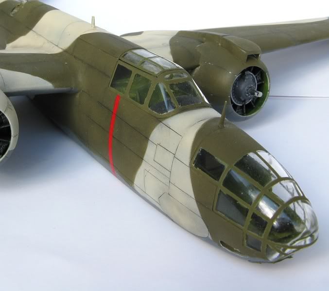

A na koniec największy specjał, creme de la creme:
Gotowana owiewka!
Magnifique!

Fajne to ostatnie foto ;o)

Ze szronem poradził sobie Cleanlux. Po raz kolejny: Uff! :lol:
Dziś będzie galeria ;o) Zostało mi tylko zamontowanie kół i pomalowanie końcówek śmigieł. Może jeszcze jakieś zacieki, ale bez szaleństw - nie ma już miejsca na błędy.
