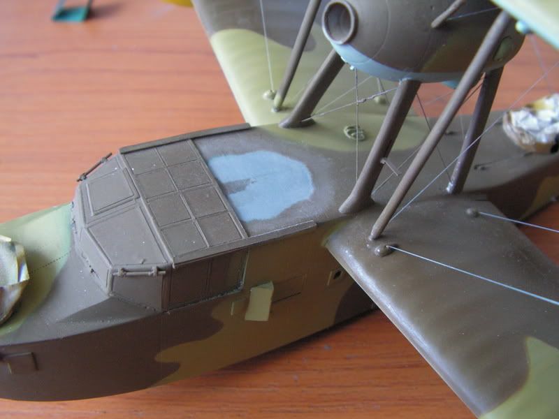

Kamo odrestaurowane.
Przez cały czas prac nad modelem coś pod palcami "chrupało". Zawsze oglądałem i nic. Teraz już wiem co się rozkleiło :evil:

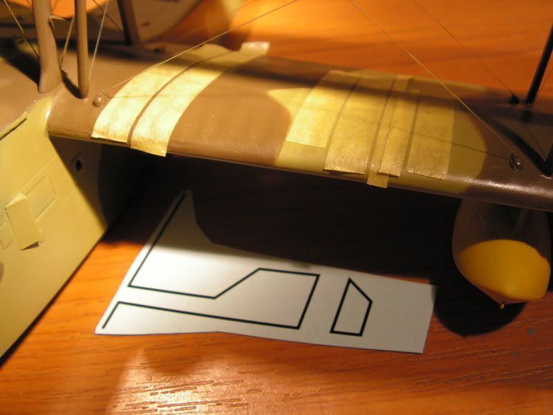

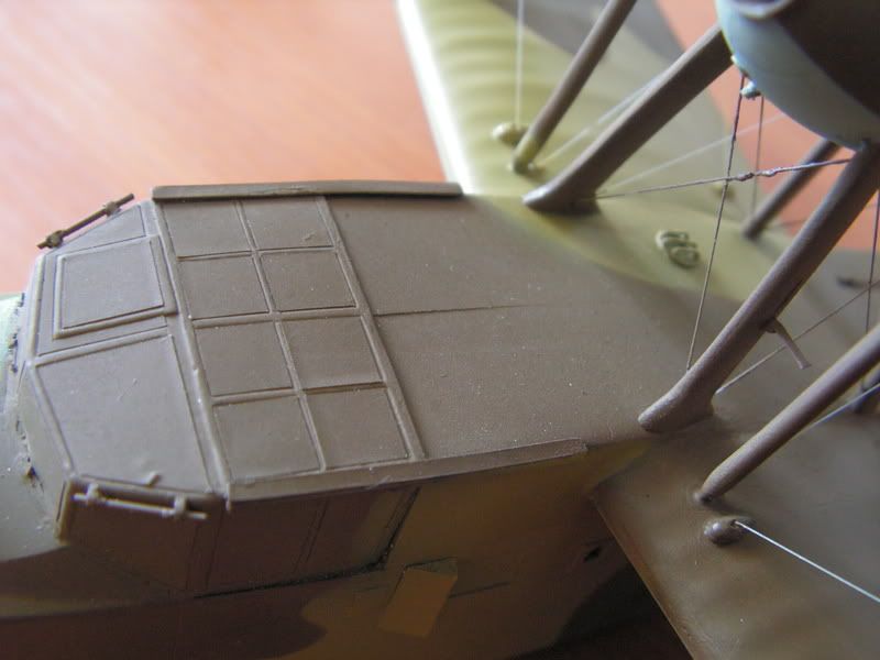

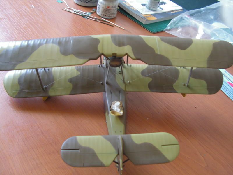

Pęknięcie za kabiną naprawione i odszlifowane
ale pech nie odpuszcza. Nakładałem na dolne skrzydło kalkę z liniami. Wieeeeelka płachta, delikatna i cieńka jak firmowa kalka "Microscale". Pomimo nałożenia dużej ilości płynu "Set" kalka ani drgnęła a popychana pędzelkiem w końcu się zrolowała w paru miejscach. Teraz linie trzeba odmalować. Pod skrzydłem prezentuję ocalałą kalkomanię dedykowaną na drugie skrzydło

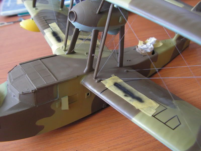

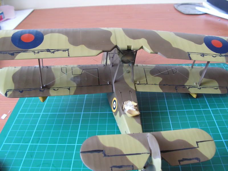

Na odtwarzanie linii straciłem 4 dni. Najpierw malowałem pionowe, potem poziome i skośne. Przy odklejaniu taśmy odklejała się część linii (malowane na Sidoluxie bo powierzchnia była przygotowana pod kalkę) więc znowu i znowu... Tam gdzie wyszło poza lub zapyliło starłem papierem o gramaturze 1200 i 2000 (w tym przypadku dobrze że było Sido :P ). Ostatnie poprawki linii i nakładanie kalkomanii.

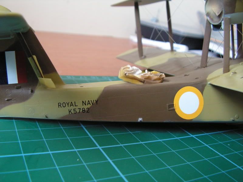

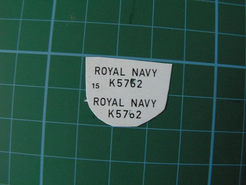

Wiem, że się nie wyrobię ale trzeba honorowo do końca. W związku z innym numerem seryjnym występującym w malowaniu, z którym się zmagam wyciąłem górny ogonek z cyfry "6":
w jego miejsce wkleiłem wycięty koło z cyfry "6" z innego numeru seryjnego występującego w tym samym zestawie kalkomanii i dokleiłem brakujący element. Teraz będzie się zgadzać ;o)

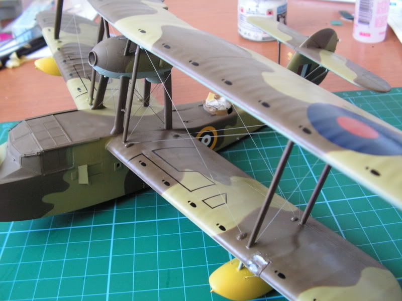

I nakładania kalkomanii ciąg dalszy

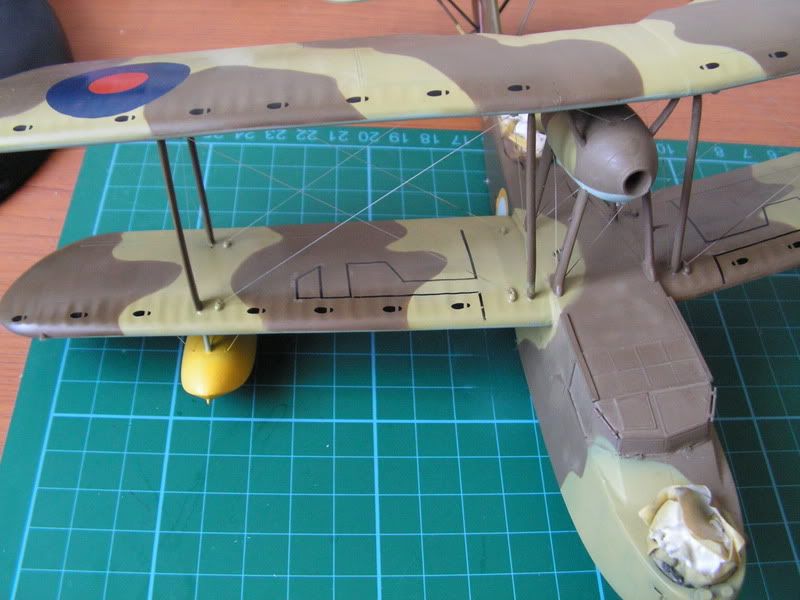

Patrząc na poprzednie zdjęcia odniosłem wrażenie, że coś jest inaczej (na zasadzie znajdź różnicę pomiędzy obrazkami :D ). Znając życie na Waszą spostrzegawczość można liczyć jak już model jest skończony więc sam spostrzegłem babola. Pozioma czarna linia na dolnych płatach powinna mieć przerwę pomiędzy dwoma figurami geometrycznymi a ja pojechałem po całości :lol: . Dobrze że na sido. Papier ścierny 1200 usunął zbędną część.
