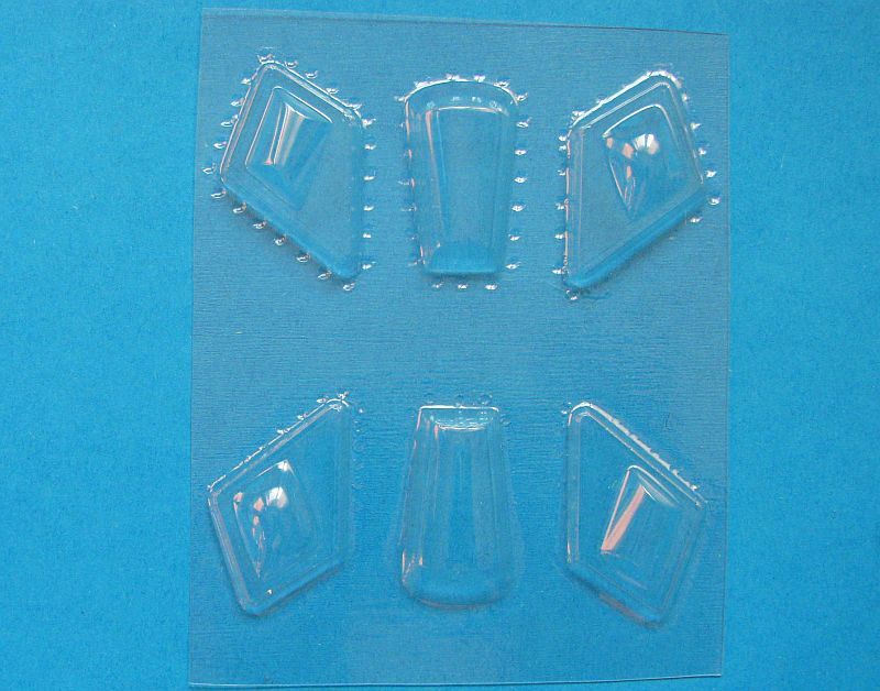

Szkło bardzo ładne, przezroczyste, choć nie wszystkim będzie odpowiadać vacu

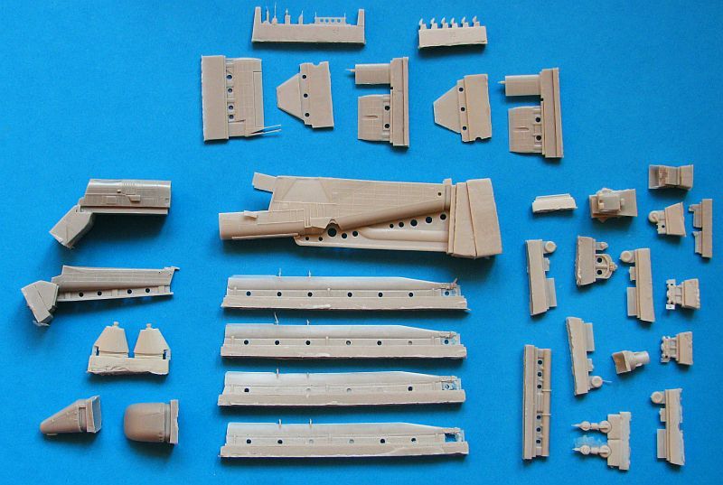

Części bardzo ładnie odlane, zaledwie kilka bardzo drobnych dziurek. W moim egzemplarzu ścianki kabiny i środkowej części kadłuba były trochę zniekształcone. Pomogło nagrzanie suszarką i prostowanie na kawałku blaszki.
Przed odcięciem od klocków wlewowych należy dobrze się przyjrzeć i przemyśleć cięcie, bo niektóre części mają specjalne wypustki, dzięki którym dają się składać jak klocki Lego.

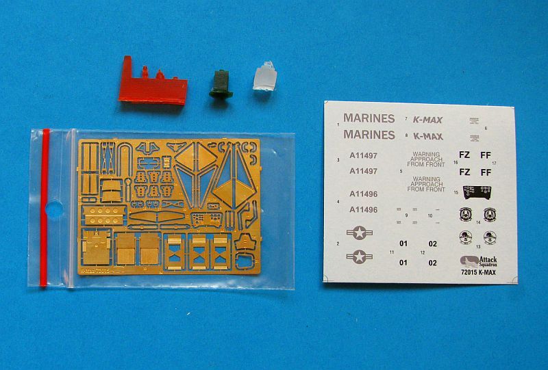

Dołożono też kolorowe, przejrzyste części na oświetlenie. Kalki niestety tylko w wersji wojskowej, choć jest to jeden z najbardziej "pstrych" typów śmigłowców.

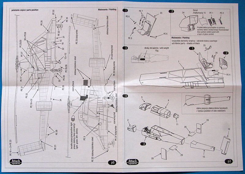

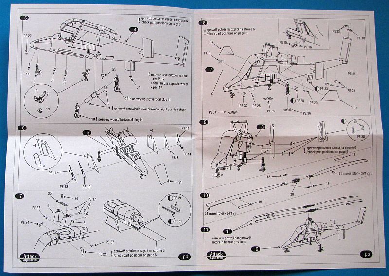

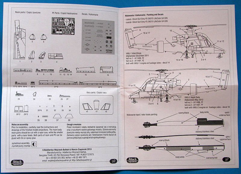

Instrukcja montażu:

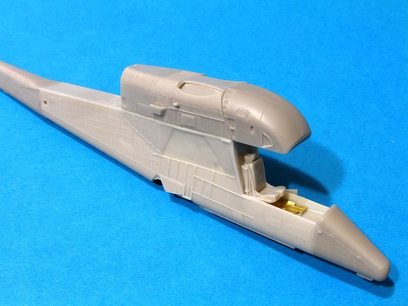

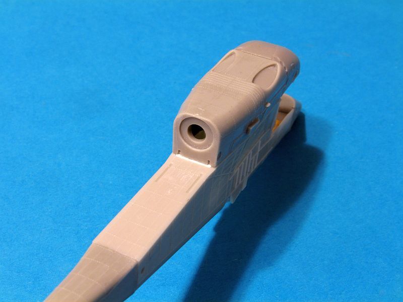

tyle udało mi się dotąd skleić. Części na ogół pasują wyśmienicie, wystarczy tylko zalanie szczelin płynną szpachlówką.
Fotel jest odlany razem z tylną ścianką kabiny. Czy to gorzej? Nie wiem, miejsca jest dość dużo na pomalowanie go już w kabinie. W każdym razie przed montażem należy wkleić jedną z blaszek do wnętrza.
Jeżeli dopasuje się górną część kadłuba z tylną ścianką wnętrza kabiny, za tą częścią powstanie niewielka szczelina na kadłubie. Wypełniłem ją patyczkiem Plastructa.
Widać też otwór, jaki zrobiłem, żeby trochę odciążyć kadłub do tyłu od środka ciężkości.

piotr dmitruk napisał(a):Kalki niestety tylko w wersji wojskowej, choć jest to jeden z najbardziej "pstrych" typów śmigłowców.
I z tego powodu go sobie odpuszczę. Ale jeśli kiedyś powstanie coś weselszego, to chętnie wysupłam co nieco. Jest z czym poszaleć:

Do takich malowań to raczej maski były by bardziej przydatne.

Postprzez Puskal » środa, 9 października 2013, 11:10
Górę kadłuba (cz.4) należy wkleić właśnie tak żeby oparła się o tył otworu w dole kadłuba (cz.1), tak że nie powinno być z tyłu szczeliny. Nie należy równać przodu głównej częsci góry kadłuba (cz.4) z górą ściany kabiny (cz.23).
Tutaj masz zaznaczoną część przednią góry kadłuba (cz.3), widać jak nachodzi na główny element kadłuba i jak podparcie oszklenia się kończy odpowiedni wcześniej.
Przy takim montażu jak u Ciebie może wystąpić potem problem z geometrią oszklenia. Mam nadzieję że uda się zrobić krok wstecz.
Puskal
Posty: 655
Dołączył(a): piątek, 1 marca 2013, 21:53
Re: Kaman K-Max, 1:72, Attack Squadron
Postprzez piotr dmitruk » środa, 9 października 2013, 13:04
No tak, ale wtedy tylna ściana w kabinie będzie miała uskok między częścią górną i dolną. Pasowałem do niej właśnie.
Przesuwanie już nie wchodzi w grę. Zobaczę jak to wyjdzie z oszkleniem. Różnica jest rzędu ułamków mm, więc może nie będzie tak źle.
