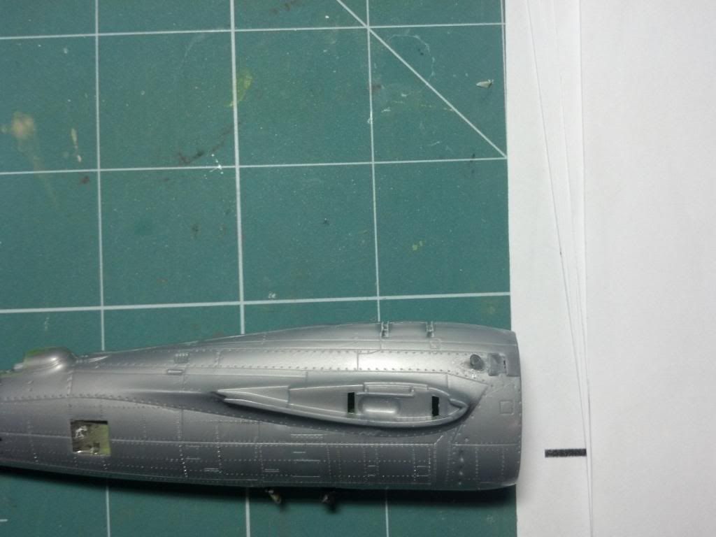

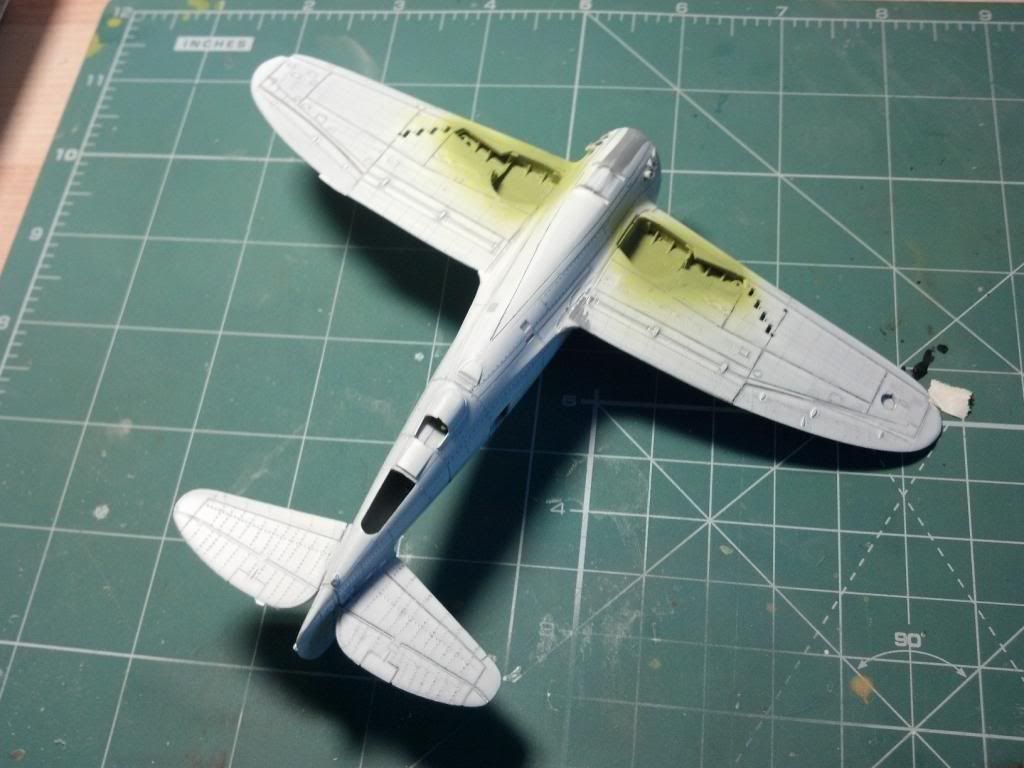

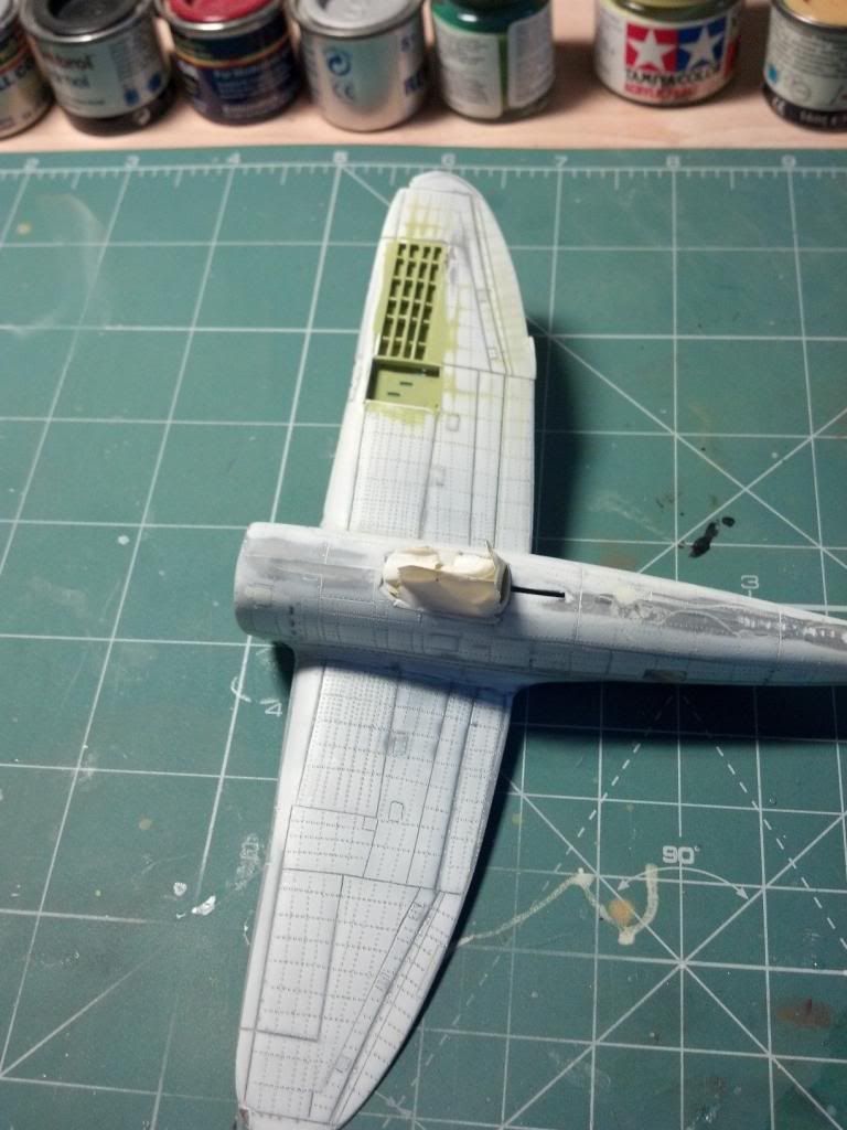

Na początek brzuch się spłaszczył, rzeczywiście w planach i na fotkach za nic nie powinien być tak pękaty:

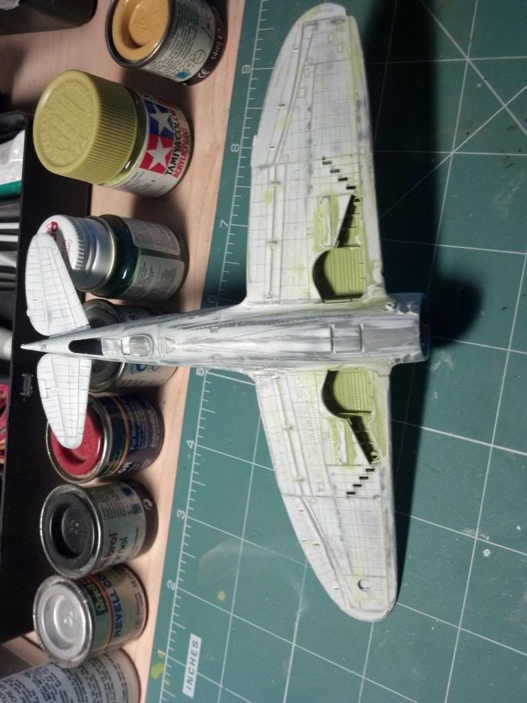

Wnęki dostały kolorku Tamiya XF-4. Wiem że to nie do końca "TO" ale lepszego w okolicy nie mam. Po drugie jest wiele opinii jak to wyglądało co do dokładnego koloru..... a ja się nie przejmuję, bo i tak to się pobrudzi wiec ostateczny wyglądr i tak będzie mieszanką kurzu, odrobiny zacieków itp:)

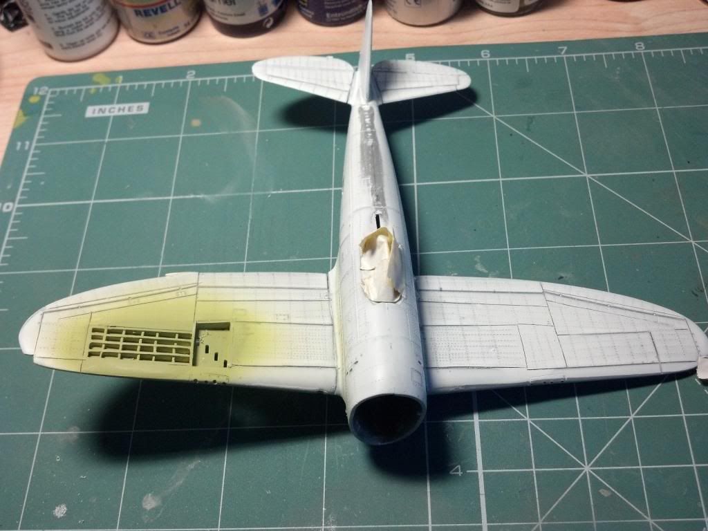

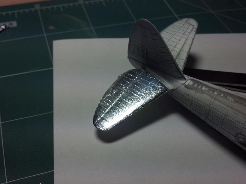

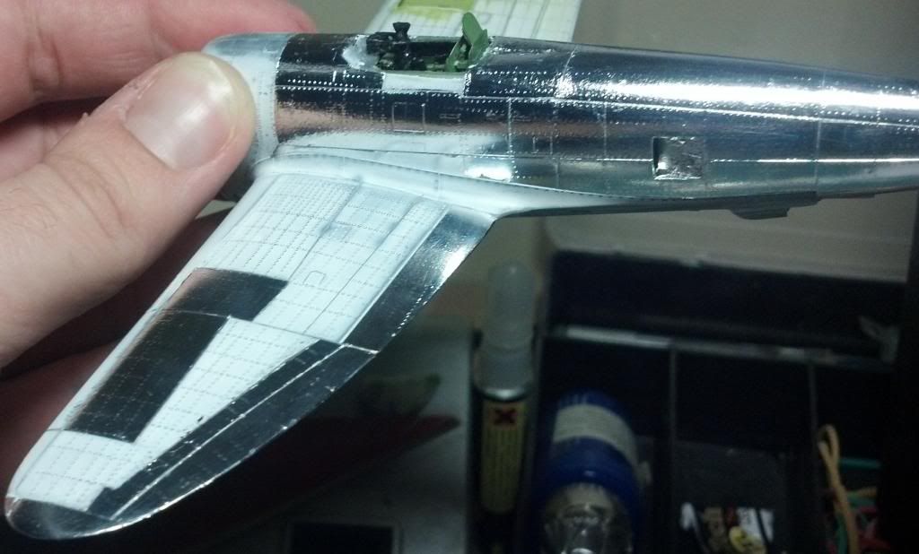

Całość została pokryta MR Surface'rem 1500 i przeszlifowana papierem na mokro 2000 a potem 2500/.. Wszystkie linie podziałów zostały kilkakrotnie przeciągnięte czeską piłką, aby w czasie oklejania folią łatwo było docinać folie wg. nich a i po to żeby były wyraźniejsze, bo tu i ówdzie podkładu się psiknęło za dużo:)

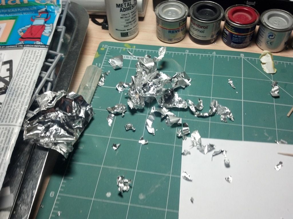

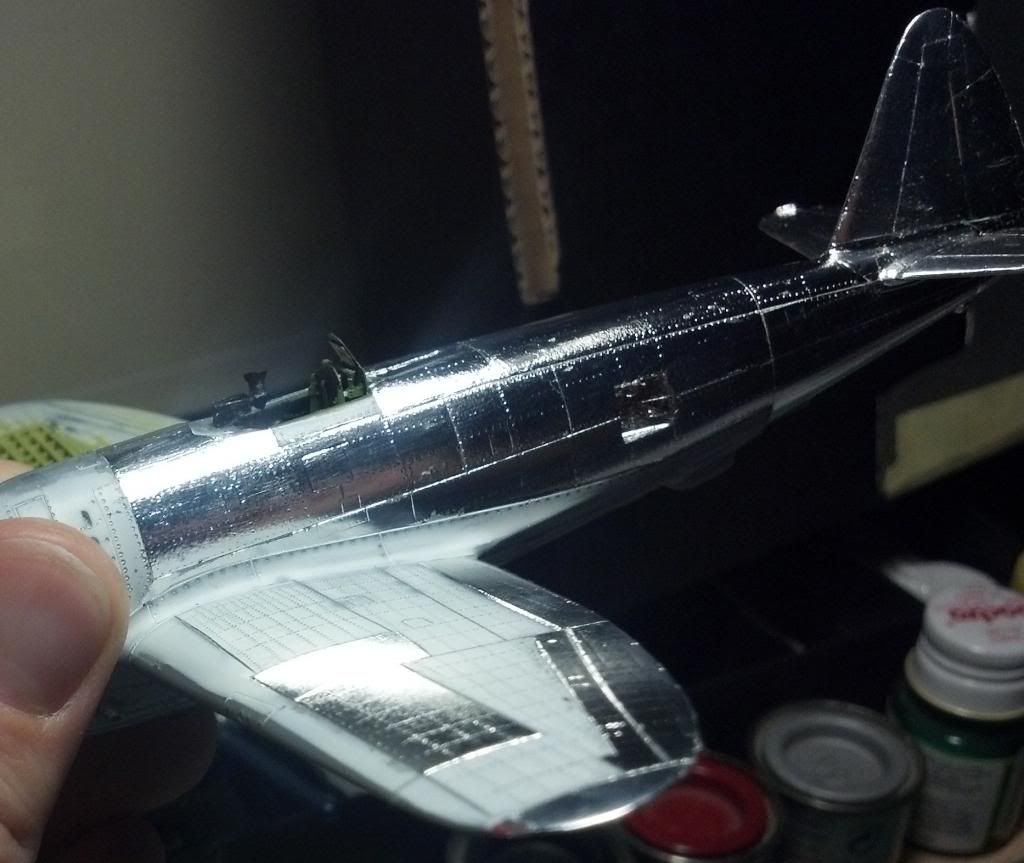

Wreszcie zaczęło się mozolne oklejanie.
Przygotowałem sobie arkusik folii za pomocą kleju rozcieńczonego wódką i rozpylonego za pomocą aero. Praca jest mozolna - folia łatwo się rwie, a raz przyciśnięta i wygładzona wykałaczką jest baaaaardzo trudna do zerwania. Mimo to powoli coś działam, myślę że w połowie modelu dojdę do jako takiej wprawy. Widać po tej metodzie, że uczyć się jest najlepiej na modelu o prostych powierzchniach, wiec najlepiej na jakimś kanciatym współczesnym (znaczy się bez śmigiełka :) ) odkurzaczu:) bo te obłości, zaowalone kształty statecznika to nie jest łatwe do uformowania:) Ale w końcu kiedyś musi być pierwszy raz, a po tym modelu ocenię czy warto próbować w następnym:)
A oto pierwsze efekty...
Tutaj folię zrywałem ze trzy razy, i to widać w postaci resztek pod spodem, bo to draństwo za chiny się nie odrywa i strzępi:)

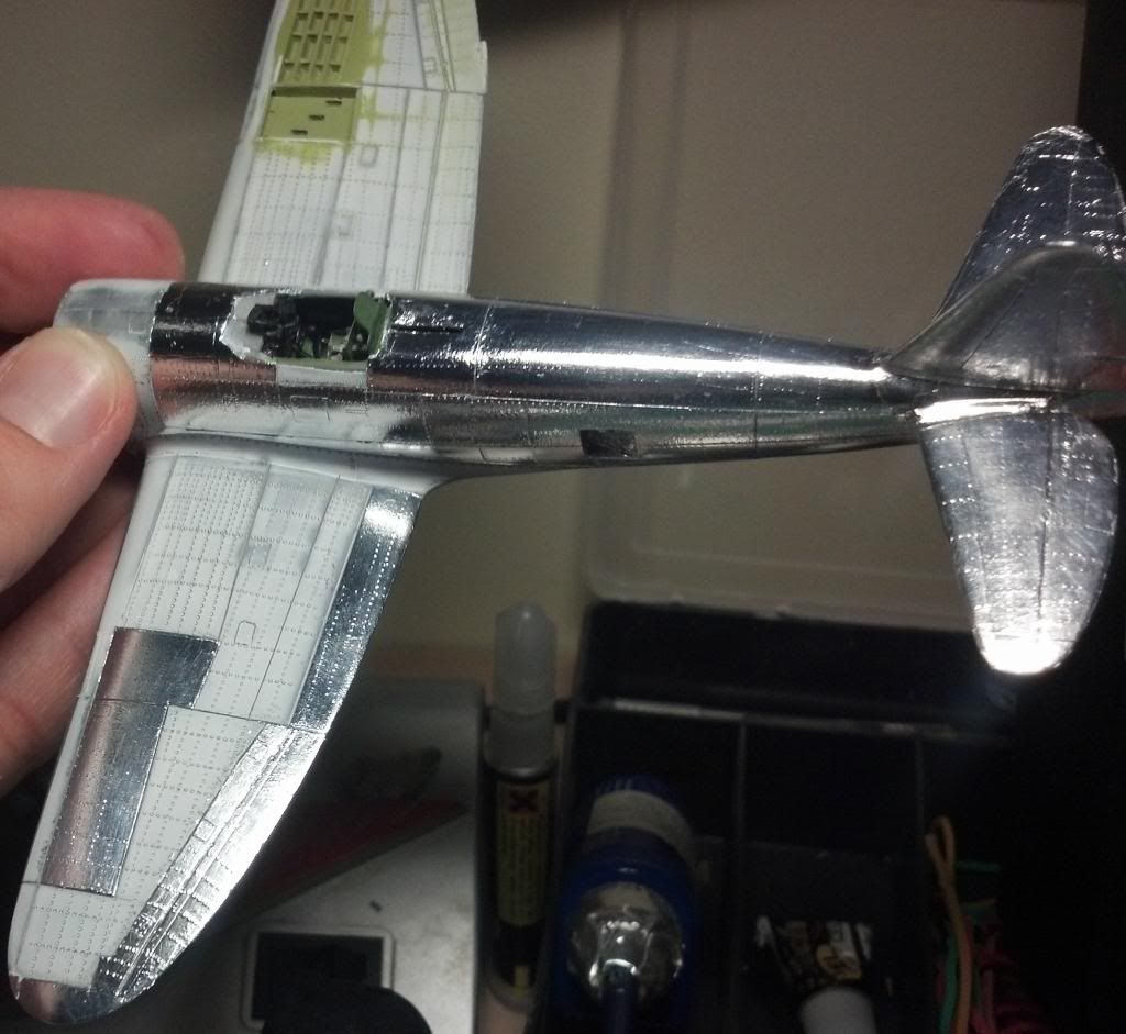

A tu dalsze etapy:)
Widać że nitowanie pod podkładem i po szlifie i pod folią ostatecznie jest delikatne, myślę że po delikatnym wash'u będzie delikatnie zaznaczać swoją obecność bez narzucania się:)
CDN...

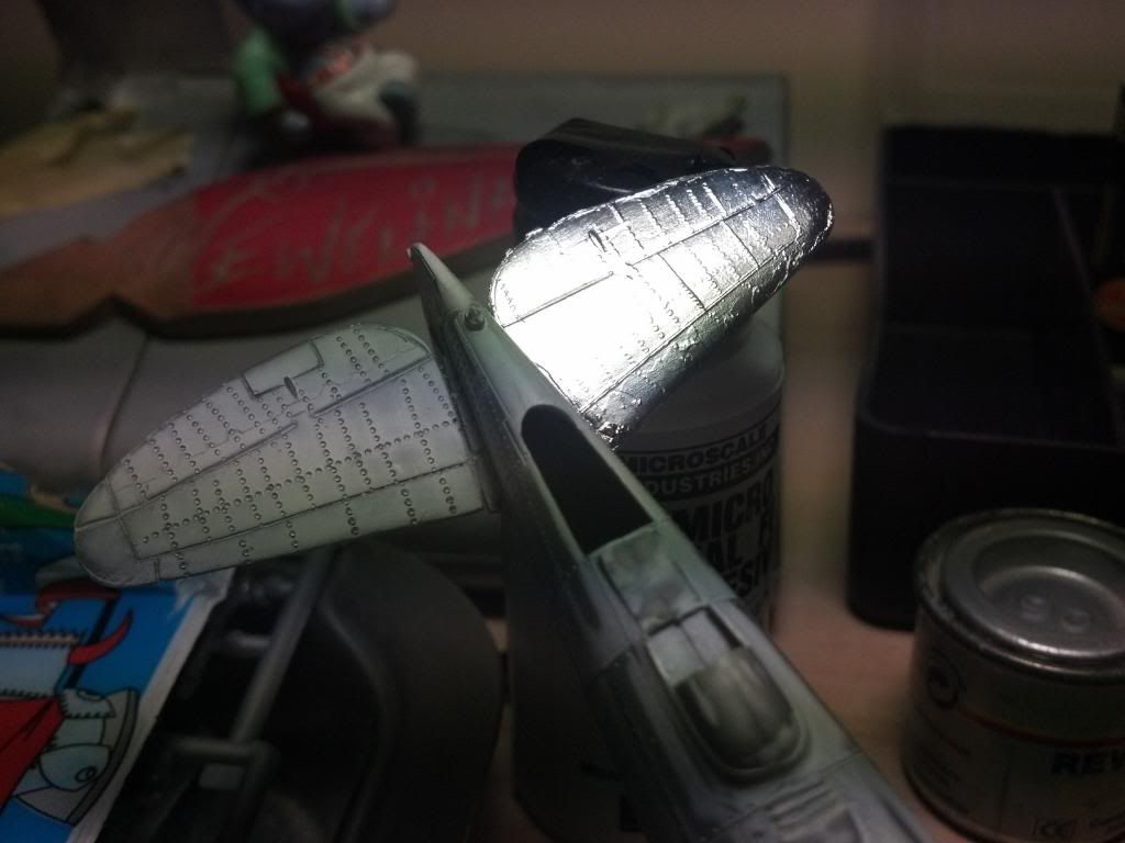

Postprzez mackbeth » środa, 27 marca 2013, 20:58
Walka trwa dalej:)
Nie powiem, już kilka razy podchodziłem do komputera zamawiać ALCAD :)
Ale uparłem się! :)
Na razie efekty takie:

Postprzez spiton » czwartek, 28 marca 2013, 01:53
Z tą folią to ciekawa modelarska przygoda. Ale wmawianie sobie, że nity są subtelne...to nie fair ,-)).
Re: Trudne powrotu początki - REVELL P-47 D 1/72
Postprzez mackbeth » czwartek, 28 marca 2013, 07:17
He.. jakby racja...:)
Ale mimo wszystko i tak myślę że wyszło całkiem nieźle... zobaczymy jak przy końcu będzie.. nie zmienia to faktu że czas najwyższy poszukać drobniejszych ząbków:)

Postprzez Voltan » czwartek, 28 marca 2013, 08:53
W sumie wygląda fajnie, choć najsłabiej wyszedł prawy statecznik poziomy. Zanim dojdziesz do końca, bedziesz miał taka wprawę, że z łatwościa go poprawisz. Trzymam kciuki i obserwuje, plus za komorę usbrojenia i za oklejanie w tej skali :)
Voltan
Posty: 1728
Postprzez mackbeth » czwartek, 28 marca 2013, 10:31
a tak, będzie poprawiony:) folia sienie trzyma, trafiłem na kawałek słabiej pokryty klejem:)

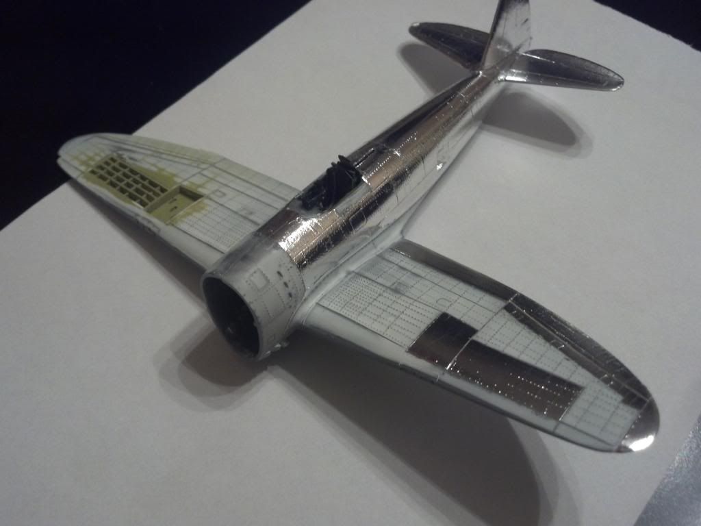

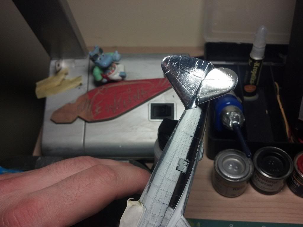

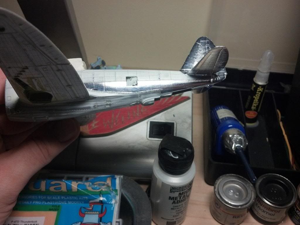

Postprzez mackbeth » poniedziałek, 24 listopada 2014, 21:08
Witam po dłuuugiej przerwie:)
W zasadzie ten warsztat miał być porzucony, ale.... Postanowiłem zamieścić fotki JAK NIE NALEŻY ROBIĆ MODELI:)
Te mocne zdjęcia jakie zobaczycie są efektem porzucenia modelu na rzecz ślubu...kupna mieszkania...remontu....kupna psa... wyjazdów na ryby....zmiany pracy... tyle się wydarzyło od ostatniego razu kiedy dotknąłem plastiku:)
NA dodatek chroniczny brak czasu, próba zrobienia czegoś w 2h (wraz z powyciąganiem warsztatu na biurko z szuflad i zakamarków)....walka z dwoma kotami na biurku.... krótko mówiąc wymówek wiele a efekty opłakane.
Dokończę "TO COŚ" a następny model pójdzie prosto z pudła... jednak te umiejętności do których już troszkę kiedyś udało mi się dojść poszły w piach i w zasadzie trzeba zaczynać od zera.

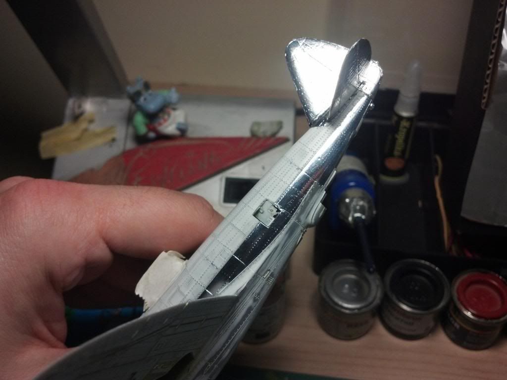

Co do uwag merytorycznych: alufolia daje super efekt.. ale w tej skali jednak cholernie ciężko ją się kladzie. Alcad byłby szybszy, a efekt podejrzewam sporo lepszy.
Po drugie folia jest tak delikatna, że zarysowanie lub porwanie/zerwanie na modelu jej jest mega łatwe.. a model który tyle przeleżał walajac się po szafkach szufladach i kartonach że niestety wygląda to jak wygląda. W zasadzie nawet nie wiem czym to wypolerować, bo papier 2500 robi spore na niej rysy jak się okazuje (co gdzie niegdzie widać:) )
I sprawa trzecia: macie jakieś rady jak podejść do modelarstawa? chodzi mi o to żę mając max 3h ze 3 razy w tygodniu nie za bardzo wiem jak podejście do organizacji pracy... rozpakowanie warsztatu z szuflad, chowanie tego, wyciąganie kompresora z szafy itp.. to nie dość że zniechęca do pracy to ją utrudnia. Jakie macie sposoby na to? Np wyciąganie areo podłączenie, wyciągniecie kompresora a potem czyszczenie wszystkiego tylko po to żeby ładnie pomalować jednym kolorem 4 łopaty jest trochę czasochłonne co przy braku tego czasu..? Czy może tak jak widzę u wielu z Was robić wiele modeli na raz, wtedy na raz maluje się wiele elementów jednym kolorem czy też po prostu za jednym zamachem? niestety nie wielu z nas w małych mieszkankach może pozwolić sobie na warsztacik, do tego dochodzi czynnik żony :) który lubi mieć porządek a nie walajace się po pokoju nasze "zabawki:) "..
Dobra koniec tych wypocin i żali:) (chociaż mi znacznie ulżyło :) ), pora pokazać ogrom katastrofy :)
