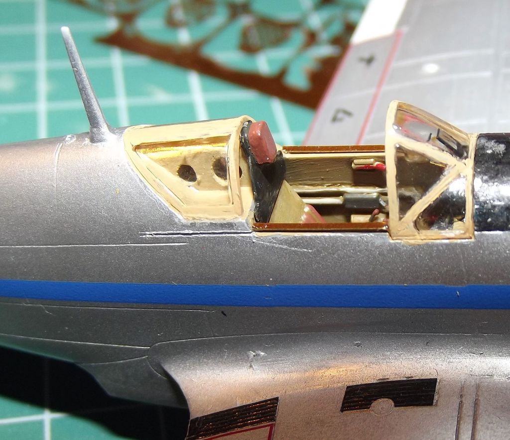

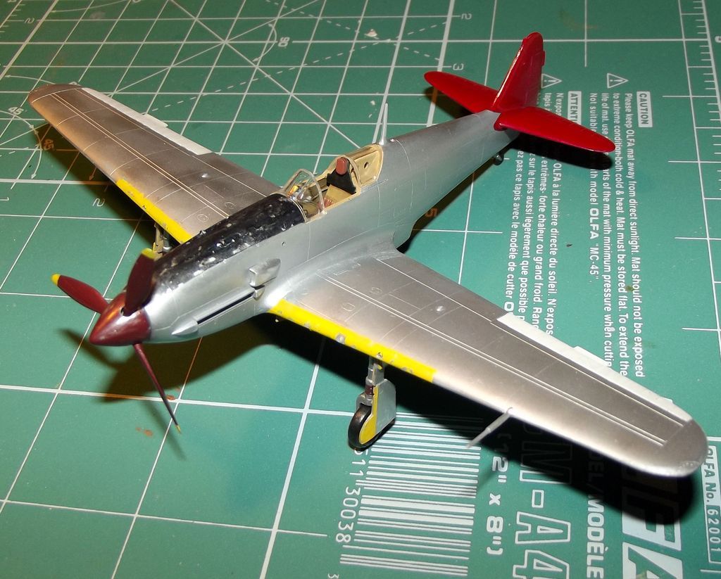

Nie będę się tu wymądrzał bo sam jak na razie mam problemy z metalizerami i dlatego szerokim łukiem staram się omijać wszystko co srebrne, ale w wielu wątkach przewija się temat czarnego błyszczącego jako najlepszy podkład pod metaliki. Może rownież miałeś za "gruby" podkład, który to Surfacer? Ja ostatnio użyłem czarnego 1500 i wyszło całkiem ok. Nie wiem, może to tylko efekt zdjęcia, ale coś za bardzo jak dla mnie błyszczy się czarny pas antyodblaskowy przed kabiną. Za całą resztę a szczególnie za te wszystkie duperelki jak światełka, reflektor i detale kokpitu masz ode mnie wielkie brawa!
Pozdrawiam, Rafako !
Rafako
Posty: 228
Dołączył(a): wtorek, 26 lutego 2013, 18:29
Re: Ki-61 Hien Hasegawa dla odmiany 1:72
Postprzez Murek » środa, 3 sierpnia 2016, 10:44
Może za słabo rozcieńczyłeś farbę, Gunze muszą być rzadziutkie do malowania. Metalizer nr 218 znam, daje ładną powierzchnię ale nietrwałą. Jeśli nie zabezpieczyłeś powłoki to będzie się ścierać przy dotykaniu modelu. Mogło być też tak, że pomalowałeś zbyt grubą warstwą i metalizer (a dokładnie rozcieńczalnik) wszedł w reakcję z podkładem.

Nie jest źle. Myślę że te jak to nazywasz plamy to może być grubsza warstwa farby... jeśli np w dany punkt psiknąłeś mocniej albo dłużej. Farby jest poprostu więcej w tym miejscu przez co wydaje się ciemniejsza.... Co do pyłu ... tak te farby tak wyglądają po nałożeniu... trzeba polerować. Plamami się nie przejmuj. Po położeniu ciapek zieleni i nałożeniu łosza tylko dodadzą autentyczności :mrgreen:

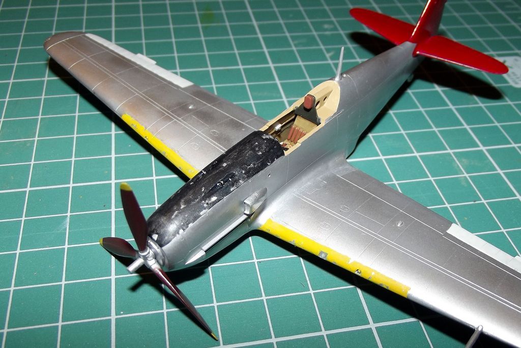

Rafako napisał(a): Nie wiem, może to tylko efekt zdjęcia, ale coś za bardzo jak dla mnie błyszczy się czarny pas
Szczera prawda. Pas był malowany kilkoma warstwami rozcieńczonej czarnej i granatowej farby naprzemian.

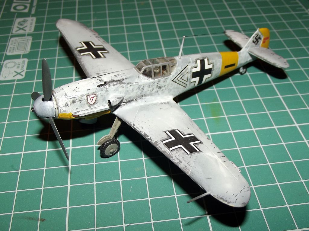

Celowo. Miałem tu pewien zamysł, który przetestowałem dawno temu na tej oto artystycznej wizji messerschmitta z JG3 nad zasypanymi śniegiem bezkresami frontu wschodniego.
Tak, wiem, germaniści suchej nitki na mnie nie zostawią, podkreślam, to tylko moja artystyczna wizja sprzed kilku lat.
Kupiłem sobie aero i próbowałem go uruchomić. Wyszło jak zwykle za pierwszym razem, więc popsikałem ulep białą pactrą, a potem ją przetarłem drobnym papierem ściernym.
I właśnie o te przetarcia chodzi. Wracam znad Stalingradu do Krainy Kwitnącej Wiśni.

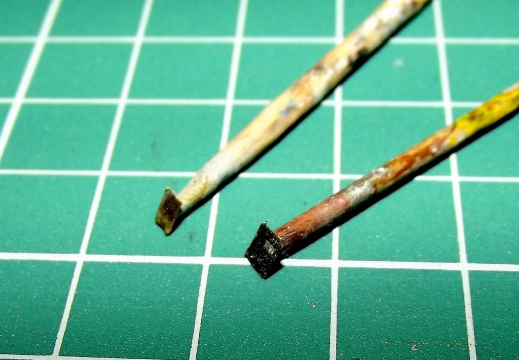

Podpatrzonym na forum sposobem ponaklejałem na używane do mieszania farb wykałaczki kawałeczki papieru ściernego
... i poprzecierałem pas przed kabiną i krawędzie natarcia.
Troszkę lepiej ?
Po zabiegu pas przed kabiną potraktowałem matowym werniksem.

zegeye napisał(a):Co do pyłu ... tak te farby tak wyglądają po nałożeniu... trzeba polerować.
Które farby? Gunze 218? Nic podobnego, jeśli jest dobrze rozcieńczona niczego nie trzeba polerować.

Jednym słowem, za grubo i za dużo z tym amelinium :roll:
Następnym razem postaram się zastosować do rad szacownego gremium.

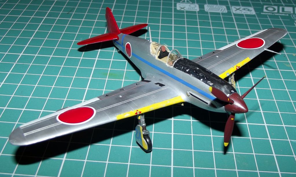

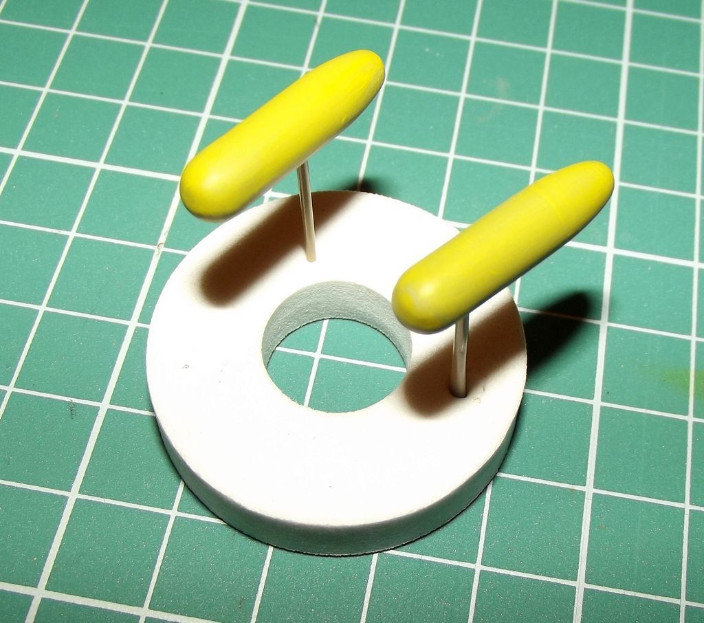

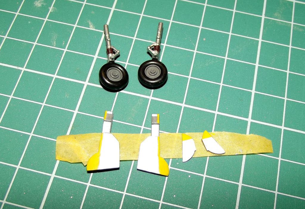

Kawasaki dostał podwozie , stałe elementy rozciętej osłony kabiny i kołpak na śmigło.
Same łopaty jeszcze nie podrapane, przyjdzie na nie pora.

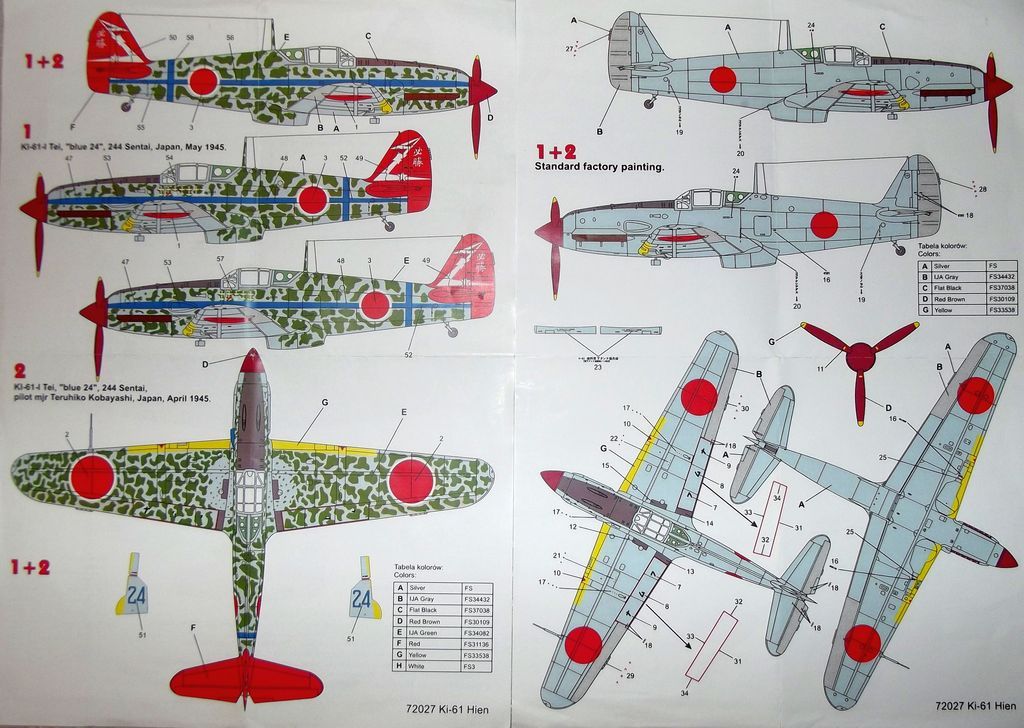

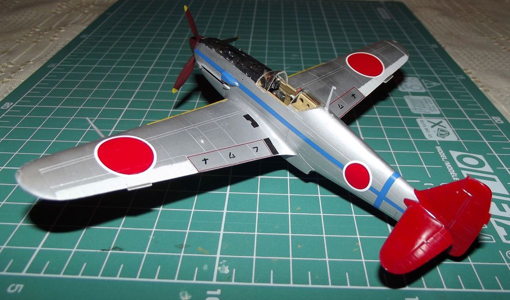

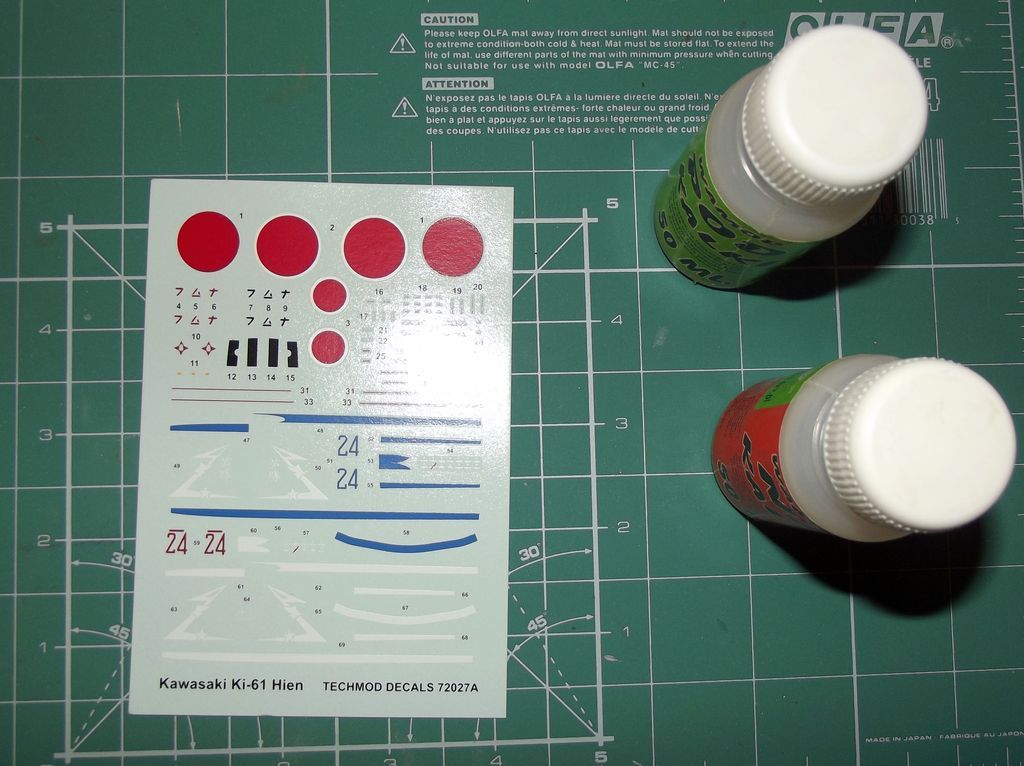

Kalkomanie Techmodu ładne, postaramy się uzyskać efekt w/g obrazka:
Zatem do roboty, powolutku i niespiesznie, z płynami Wamodu pod ręką
Kalkomanie okazały się być bardzo delikatne, może nie to, że rozpadają się podczas nasiąkania wodą, ale niewłaściwie położone trudno przesunąć. Zwłaszcza dało się to we znaki podczas naklejania pasów wzdłuż i wokół kadłuba.
Za to w przypadku napisów i drobnych znaków eksploatacyjnych podłoże z folii jest prawie niewidoczne.
Po naklejeniu, szczególnie dużych znaków, zawsze kilka razy traktuję kalkomanie na zmianę płynami "pod" i "na".
Kiedy już ładnie przylgną, miękkie naklejki delikatnie "przejeżdżam" gładką, małą igłą wzdłuż linii podziału konstrukcji. Wtedy ładnie sie wpasowują, a jak nawet jakaś się przerwie, to tylko dodaje to realizmu. Ot, takie przetarcie na krawędzi blachy.

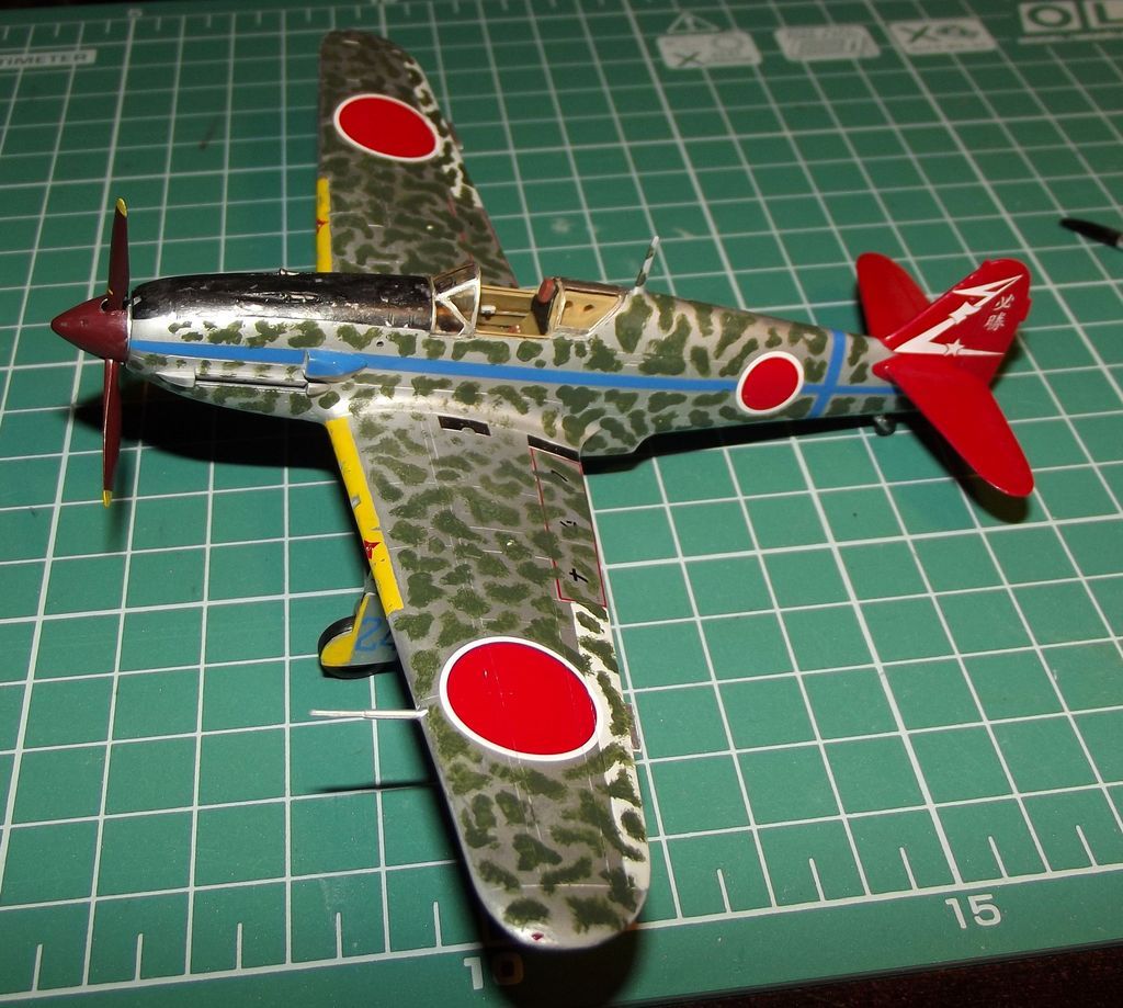

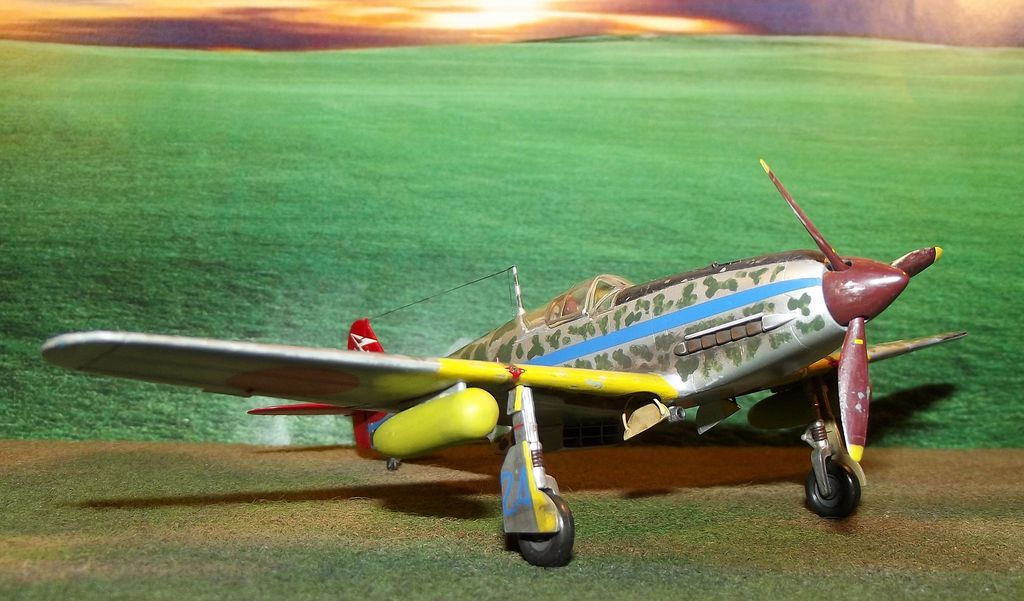

Obiecane ciapki:

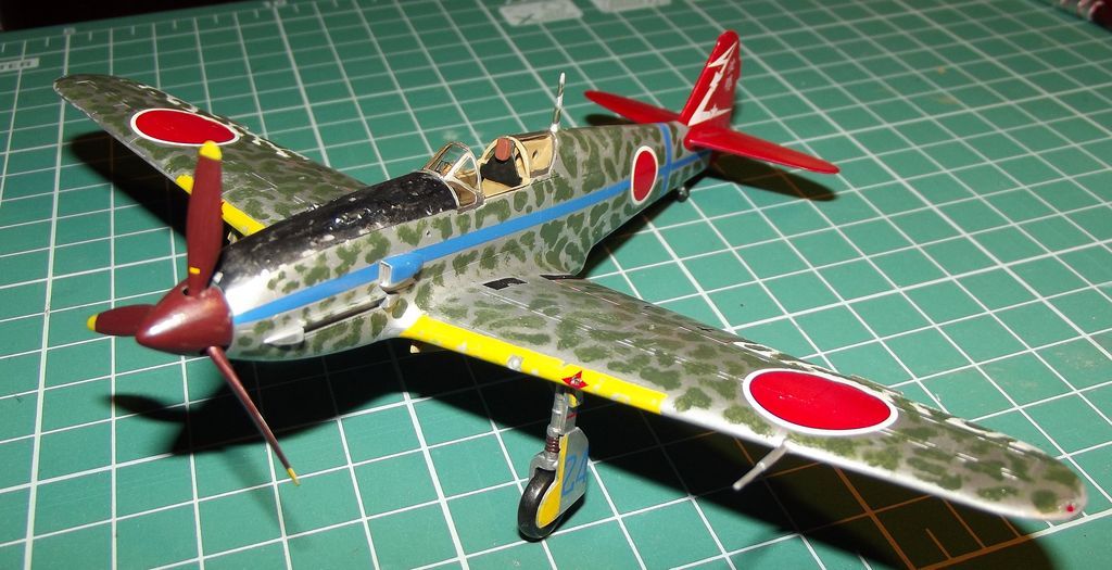

Postprzez Bolo07 » niedziela, 21 sierpnia 2016, 21:36
Dopiero teraz zauważyłem, że coś się ze zdjęciem zepsuło. :roll:
to jeszcze raz:

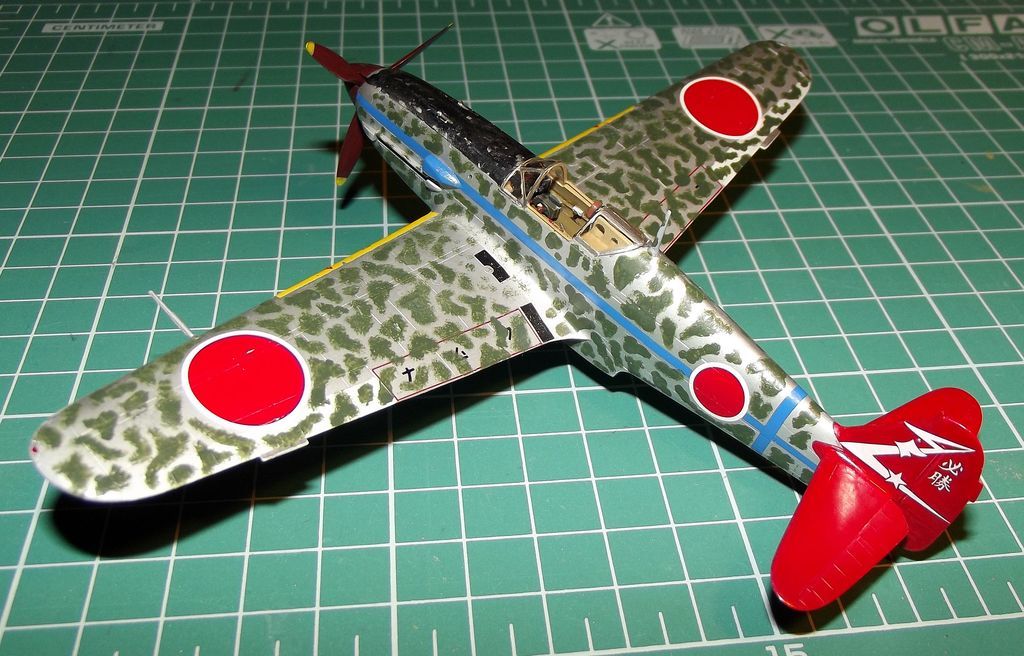

Nie upieram się nad idealnym odwzorowaniem każdej plamki kamuflażu, chociaż starałem się wzorować na interpretacji Techmodu. Ważne jest raczej w tego typu cętkach oddanie stylu kamuflażu.
Co o tym sądzicie ?
