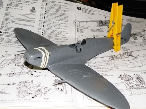

Postprzez Arkady72 » wtorek, 3 czerwca 2008, 08:19
No i stalo sie... Planowalem zrobienie tego modelu juz dawno i wreszcie nadszedl na niego czas. Uzyje jedynie zoom-u Eduarda a malowanie dla WXoT z 302 Dywizjonu z kalek Techmodu ( jesli mi sie nie rozpadna tradycyjnie przy nakladaniu :( .
W zalozeniu model tego najpiekniejszego mysliwca drugiej wojny ma byc szybki i przyjemny.
Zobaczymy co z tego wyjdzie...

Postprzez Arkady72 » środa, 4 czerwca 2008, 18:33

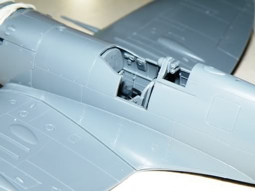

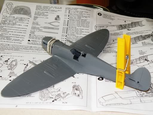

Nareszcie w domku...
gzt
Ja tez miewam problemy z techmodem ale generalnie to nie są takie złe. Pękają jeśli je zmuszam do "zanurzenia" , ten pierwszy moment kiedy dostają wodę jest decydujący. Mysle ze przy odrobinie delikatności dasz sobie rade.
Być może się mylę ale mnie się wydaje, że problem leży w farbach, na które są kładzione te kalki ? Do tej pory próbowałem je kłaść na emalie olejne a te z natury dają nieznaczną ( lub całkiem sporą jak w przypadku Humbroli ) chropowatość powierzchni i nawe sidoluks niewiele tu potem pomaga. Dlatego zamówiłem sobie akryle Gunze i mam nadzieję, że pójdzie lepiej...
gzt
Pasowanie wręgi siedzeniowej jest nieco skopane w tym zestawie, sprawdź owiewkę kabiny czy nie będzie mieć problemów; Ja mam wrażenie ze tam brakuje ok 0.5 mm
Zgadza się - jest za wysoka. Zeszlifowałem ją tak, żeby tylna osłona kabiny pasowała.
Sam siebie poprawię, WX-T to późna produkcja, pomylił mi się z ZF-H z tego samego zestawu Techmodu. Wzmocnienia powinny więc zostać.
To dobrze bo te wzmocnienia bardzo mi sie podobają :) .
Bardzo sympatyczny model.
Z tych "samoskładalnych", za to uwielbiam Tamiyę :mrgreen: .

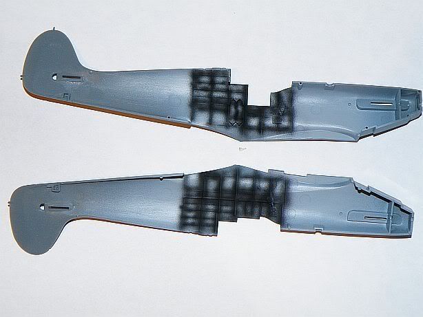

Postprzez Arkady72 » piątek, 6 czerwca 2008, 20:00
gzt
RAF Interior Green ; nie myl z US Interior Green ktory jest bardzo ciemny w porownaniu do RAF.
Będzie RAF interior green MM authentic.

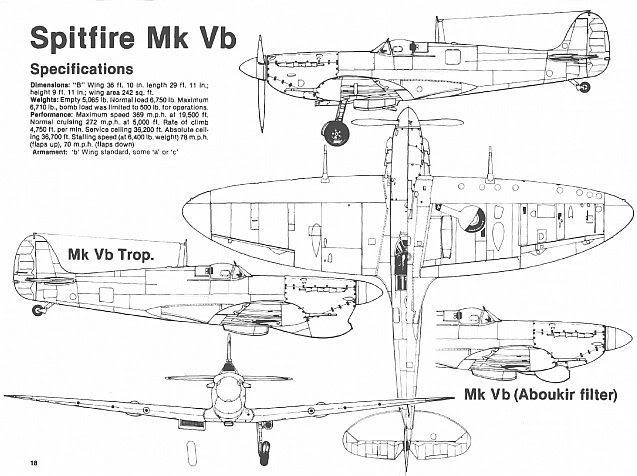

Nie zapomnij pomalować środkowej części dolnej połówki płata, bo wbrew pozorom coś będzie widać. Możesz też pomyśleć o zrobieniu z kawałka blaszki fragmentu obłego poszycia kadłuba za fotelem pilota.
Re: Spitfire Mk. Vb Tamiya 1:48
Postprzez Arkady72 » sobota, 7 czerwca 2008, 10:55
Dziekuję za uwagę, pewnie bym to przegapił...
LukaszS
Wydaje mi się, że ten spit miał inną baterię (nie baterię, a regulator napięcia - przyp.gzt) za zagłówkiem, nie taką podwójną, ale pojedyńczą, kształtem nieco podobną do zagłówka
Chyba jednak jest OK i Tamiya dobrze to odwzorowała. Taki podwójny kształt ( dla każdej wersji V ) widać na poniższym rysunku ze Squadrona:

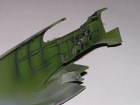

Postprzez Arkady72 » wtorek, 10 czerwca 2008, 18:02
Wnętrzne pomalowane RAF interior greenem. Niedługo przecierka suchym pędzlem, na to półmat i wash.

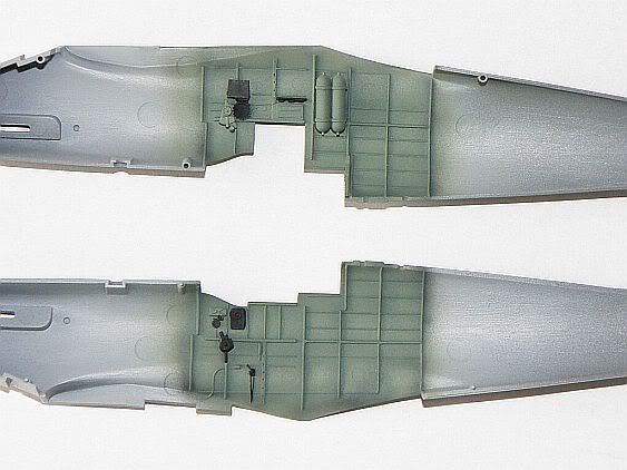

Dzięki za cenną uwagę ( instrukcja Tamki o tym nie wspomina :-/ ), na kanadyjskim IPMSie znalazłem dyskusję, że były pozostawione w naturalnym kolorze stali. Swoja drogą w wiekszości źródeł błędnie jest podawane, że są to butle tlenowe...
LukaszS
Pod wash koniecznie daj błyszczacą, łatwiej się wyciera nadmiar "brudu". Dopiero potem kładź półmat
No u mnie na błysku wash wymywa sie od razu cały :mrgreen: , i dlatego aplikuję go na satynę/półmat przez trudniej mi go wymyć i zostaje mi go tyle ile trzeba jak na tej fotce:
