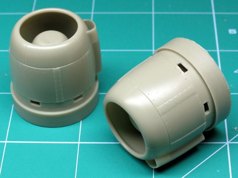

Szacunek za kreatywność i precyzję wykonania. Dziwi mnie tylko taka niekonsekwencja. Wykonujesz karkołomne rzeczy aby model zbliżyć do repliki a nie zmieniłeś osłon silnika, które mają nieprawidłowy kształt a to ma wpływ na sylwetkę Ventury.
Mariusz Jarzyna ze Szczec
Posty: 3233
Re: Lockheed PV-1 Ventura Revell 1/48
Postprzez Wojciech Perkowski » środa, 14 stycznia 2015, 10:52
Popieram Mariusza - osłony silników do wymiany (Vector) lub poprawy własnoręcznej - są strasznie stożkowate w widoku z boku, a powinny być zdecydowanie bardziej beczułkowate.
Świetny warsztat.
Wojtek
Wojciech Perkowski
Posty: 735
Dołączył(a): sobota, 13 października 2007, 13:07
Postprzez Mariusz Jarzyna ze Szczec » środa, 14 stycznia 2015, 18:28
Aby nie być gołosłowny porównaj to co masz w modelu z wyglądem osłon wykonanych przez firmę "Vector":Obrazek
Posty: 3233
Postprzez CeCha » środa, 14 stycznia 2015, 19:54
LordDisneyland, Klugi, Voltan: Miło mi to słyszeć, dziękuję bardzo. Cieszę się, że się podoba.
MadYarpen: Ja już bym chciał go skończyć... ;o) dzięki za dobre słowo.
Mariusz Jarzyna ze Szczec, Wojciech Perkowski: Dziękuję Panowie za głos w dyskusji. Już wyjaśniam.
Jak to dawno temu pisałem, model miał być robiony prosto z pudła. Ale w miarę upływu czasu pojawiało się w nim coraz więcej rzeczy nie przewidzianych na początku – zaczynając od blachy Eduarda, a na rzeczach dorobionych samodzielnie kończąc. Jednak to wszystko były tylko drobiazgi. Tak dużej modyfikacji w ogóle nie brałem pod uwagę, zakładając, że wielu błędów zestawu po prostu nie będę poprawiał. Traktuję budowę tego modelu – można by rzec – bardziej jako poligon doświadczalny, niż jako próbę odwzorowania repliki z maksymalną dokładnością. Zdaję sobie sprawę, że – jak słusznie Mariusz zauważył – robię to dosyć wybiórczo, ale wolę posuwać się małymi krokami do przodu, niż rzucać się od razu na głębokie wody. Na to – mam nadzieję – przyjdzie czas.
Ale, jako że Wasz argument jest raczej nie do podważenia – i jest to rzecz, którą widać nawet z daleka – po porównaniu obydwu gondol stwierdziłem, że nie ma co. Trzeba wymienić.
Gondole są sklejone Liquitape tylko do zdjęcia, dlatego operacja będzie raczej bezbolesna :)
Mam tylko jeden dylemat. Oprócz pokazanego zestawu Vectora są też żywice Aires/Quickboost (QUB48633). Są wprawdzie nieco uboższe – kończą się przed klapkami chłodzącymi – ale zarazem prawie trzy razy tańsze. Skłaniałbym się ku tym właśnie – klapek raczej nie zamierzałem otwierać – ale nie wiem, na ile ten zestaw jest poprawny. Vector wygląda... tak jakoś... profesjonalniej. Co wybrać?
Jeszcze raz dziękuję Panowie za podpowiedź.

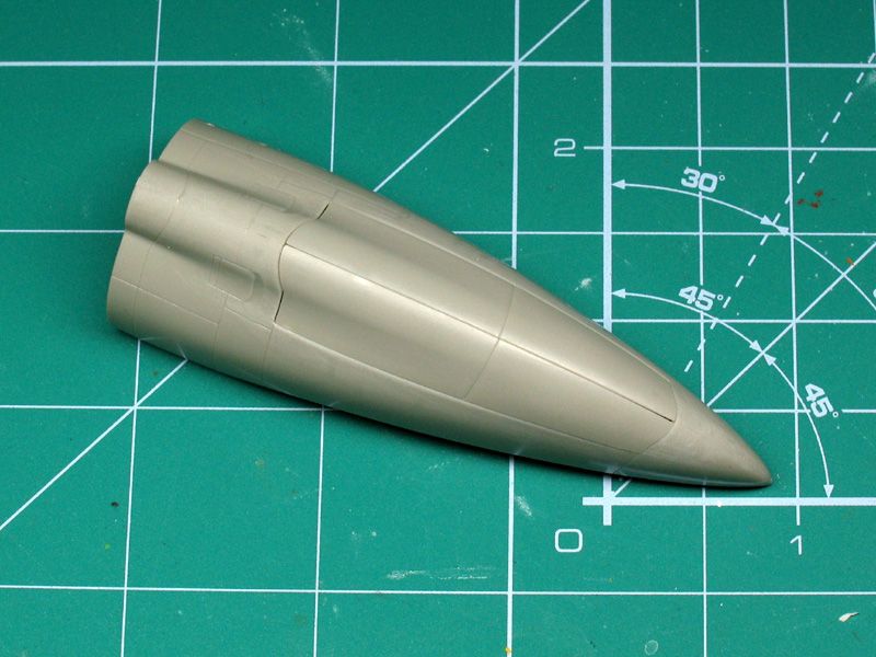

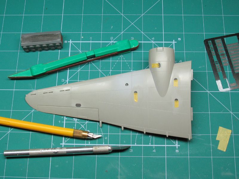

Niewiele wprawdzie zrobiłem przez ten czas, ale zawsze. Wracamy do skrzydeł.

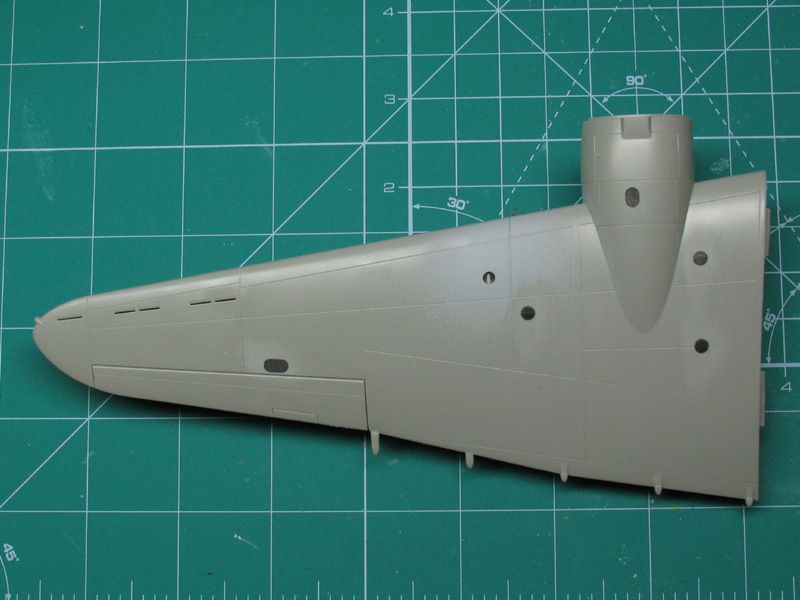

Następne było przyklejenie blach z zestawu Eduarda.
Niby żaden problem. Ale po trzeciej chyba próbie - albo było krzywo, albo kleju za dużo - stwierdziłem, że trzeba wymyślić jakiś lepszy sposób. Poszczególne elementy spozycjonowałem za pomocą wąskich pasków taśmy Tamiya. Teraz wystarczyło delikatnie odgiąć każdy element - ja użyłem ostrza skalpela - i zaaplikować małą kroplę SG pod spód blaszki. Taśma zadziałała jak zawias, dokładnie umiejscawiając część.
I to samo od spodu skrzydła:
W skrzydłach zostało mi tylko zrobienie kloszy lamp pozycyjnych, i przeszlifowanie krawędzi natarcia i spływu.

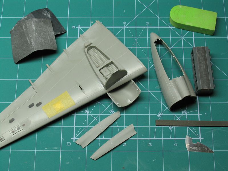

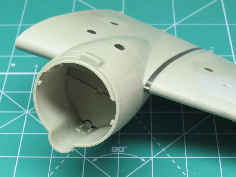

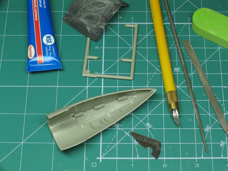

W tak zwanym międzyczasie wziąłem się za jedną z gondol silnikowych. A konkretnie za luk podwozia głównego. Chciałem zobaczyć, czy będzie dużo piłowania i dopasowywania przy drzwiach podwozia - pamiętamy, że robię model w konfiguracji lotnej.
Gondolę skleiłem klejem Tamiya Extra Thin, a elementy ustalające drzwi uciąłem z kawałka profilu Plastruct. Przykleiłem je na SG w żelu.
Pisałem już chyba, że zestaw jest świetnie spasowany... Chyba muszę napisać jeszcze raz. Re-we-la-cja.
Poprawki były jedynie kosmetyczne - papieru ściernego użyłem chyba ze dwa razy na końcówce.
Drzwi są położone tylko do zdjęcia - jeszcze ich nie przykleiłem.
To samo będzie na drugim skrzydle, oczywiście - mam nadzieję, że żadne niespodzianki mnie nie czekają ;o)
I wtedy rozpoczynam pracę przy śmigłach, silnikach i owiewkach silników.

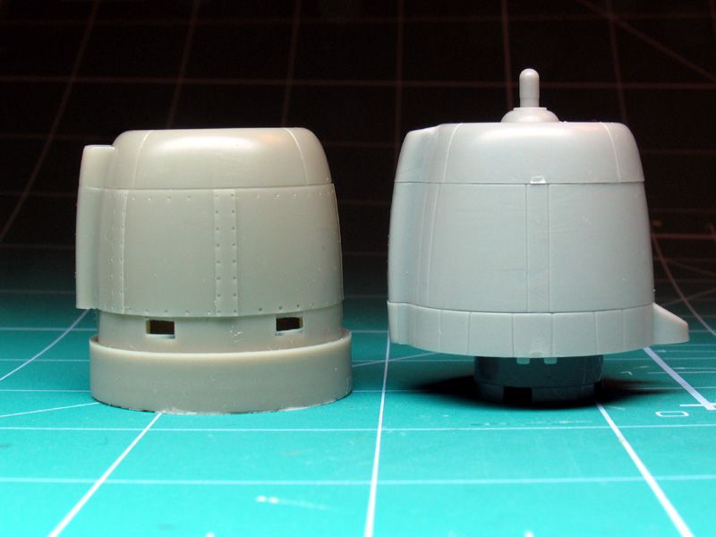

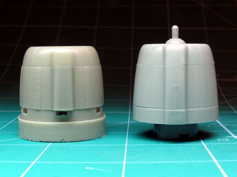

A, właśnie. Wiadomość z ostatniej chwili. Żywice dojechały :)
Bardzo ładnie wyglądają... zobaczymy, jak z montażem.
A tutaj - porównanie. Aires / Quickboost z lewej, zestawowa z prawej.
Prawie takie same... ale, jak to się mówi, prawie robi wielką różnicę... ;o)
Zapraszam do oglądania.

Postprzez agalant » sobota, 24 stycznia 2015, 15:20
Hmmm... Wlot powietrza do gaźnika u Airesa jest inny niż na wszystkich zdjęciach, jakie widziałem, u Revella i Vectora. Chyba czeka Cię trochę więcej rzeźby...
agalant
Posty: 170
Dołączył(a): wtorek, 21 grudnia 2010, 12:22
Postprzez CeCha » sobota, 25 kwietnia 2015, 10:15
agalant: Dziękuję za zwrócenie uwagi. Zgadza się, różnica jest ewidentna. Poprzeglądam jeszcze zdjęcia, zastanowię się, czy to ruszać. W każdym razie będzie to dużo łatwiejsze niż poprawka całych gondol.

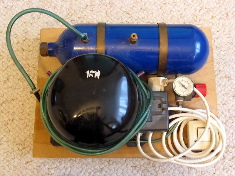

Dzień dobry wszystkim... znowu po długiej przerwie :oops:
Kilka osób pytało mnie, co na warsztacie się dzieje i kiedy aktualizacja... niestety. Z przyczyn trochę niezależych ode mnie modelarstwo chwilowo przeszło na podziałkę 1:1, i w związku z tym relacja stoi.
A dlaczego tak jest - wytłumaczenie poniżej.

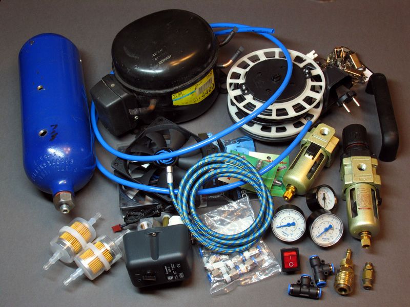

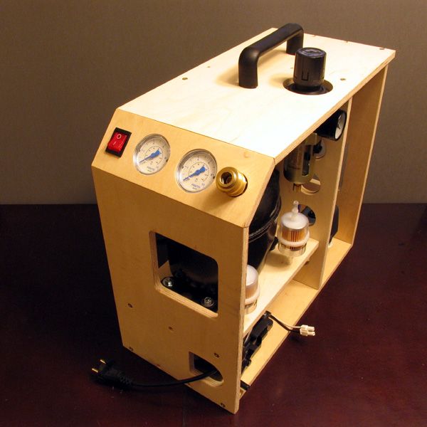

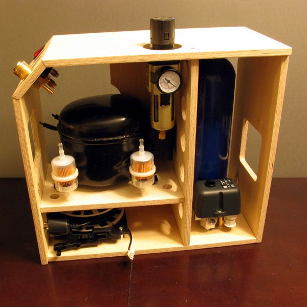

Starsi użytkownicy forum może pamietają czasopismo, które zaczęło się ukazywać w roku chyba 1997 - nie wiem nawet, czy nie istnieje ono do dziś. Nazywało się "Model Fan". W którymś z pierwszych numerów znajdował się artykuł "Jak zbudować sprężarkę". W czasach, kiedy internet dopiero raczkował, a o tak zaawansowanym urządzeniu jak presostat jeszcze nikt w modelarstwie nie słyszał, wzorując się na tym opisie, zbudowałem pierwszy - hm, nie wiem czy można go nazwać profesjonalnym - modelarski kompresor.
Teraz wywołuje jedynie uśmiech... ale wtedy możliwość regulowania ciśnienia na wyjściu wydawała mi się technologią rodem z kosmosu ;o)

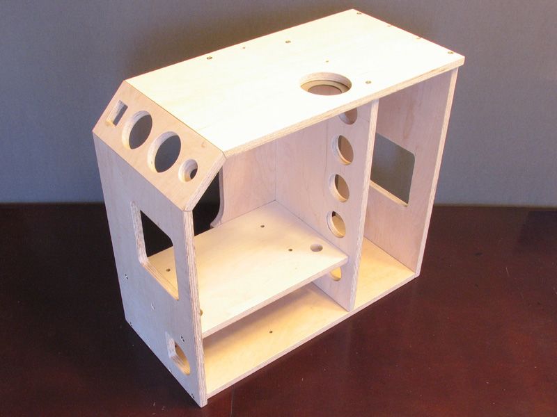

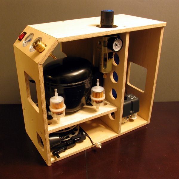

Po tych siedemnastu latach stwierdziłem, że chyba czas najwyższy na coś nowego. Dlatego rozmontowałem go na części pierwsze - chciałem wykorzystać butlę - pozbawiając się jednocześnie możliwości malowania.

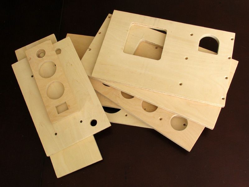

Poniżej - kilka obrazków z produkcji nowego kompresora. Wszystko złożone jedynie do zdjęć - nie ma jeszcze połączeń pneumatycznych ani elektrycznych - ale koncepcję chyba widać. Nie jest to zresztą nic nowego, wzorowałem się na opisach, jakie można znaleźć w internecie.
Skrzynka zewnętrzna ze sklejki 12mm. Dodatkowo po każdej stronie będą drzwiczki, umożliwiające dostęp do wszystkich podzespołów.
To wszystko, co chcę zmieścić w środku... nie wiem czy się uda... ;o)
I wstępne ustawienie gratów w środku:
Jak tylko nowy sprzęt zacznie działać, wracam do Ventury. Oczywiście, jeśli nie okaże się on spektakularną klapą... nie bez przyczyny mówi się, że najprostsze jest najlepsze ;o)

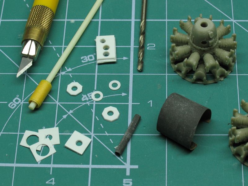

Postprzez CeCha » niedziela, 5 lipca 2015, 01:50
Witam ponownie.
Miałem nadzieję, że uda mi się zamieścić kolejny wpis przed urlopem… niestety. Urlop się skończył, mogę nadrabiać zaległości. ;o)

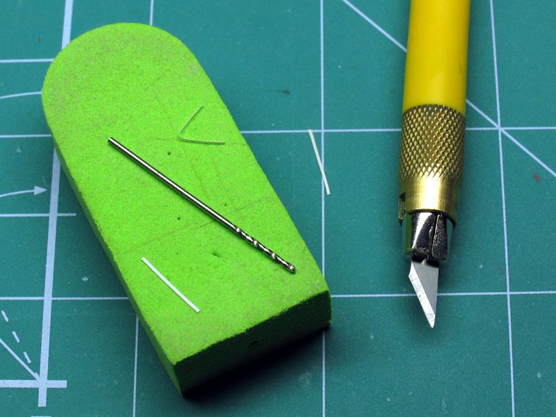

Jako, że kompresora oczywiście nie uruchomiłem, dzisiaj tylko piłowanie i klejenie. Mało, ale zawsze coś.

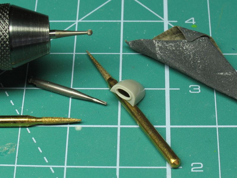

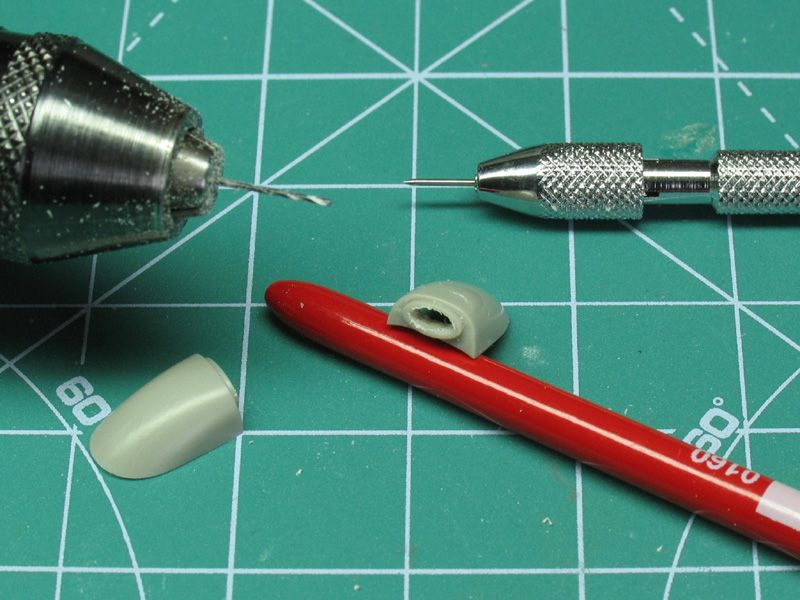

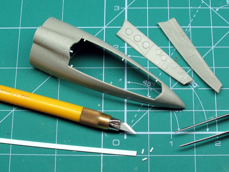

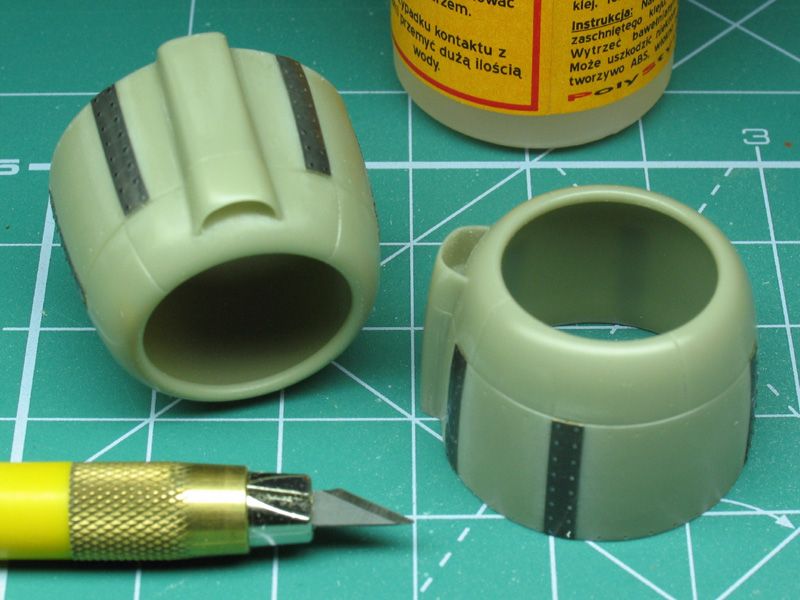

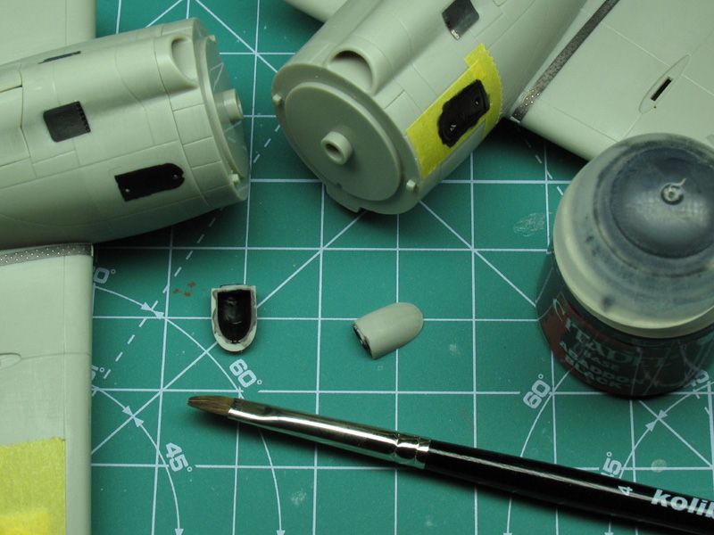

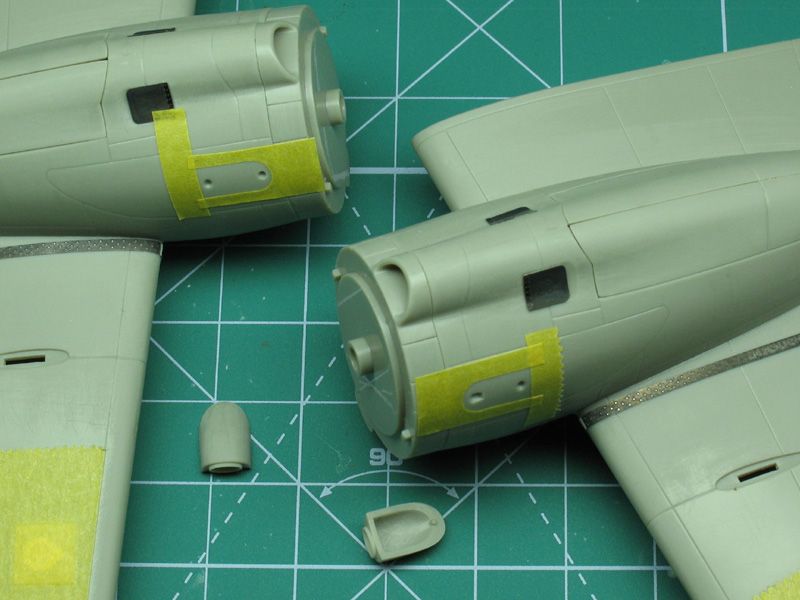

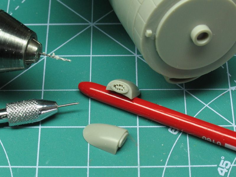

Na początek gondole silnikowe – tak jak dwa posty wyżej. Klejone Tamiya Extra Thin, elementy ustalające z profili Plastructa, przy drzwiach wklejone elementy ramki wlewowej. W celu wzmocnienia połączenia zalane SG w żelu.

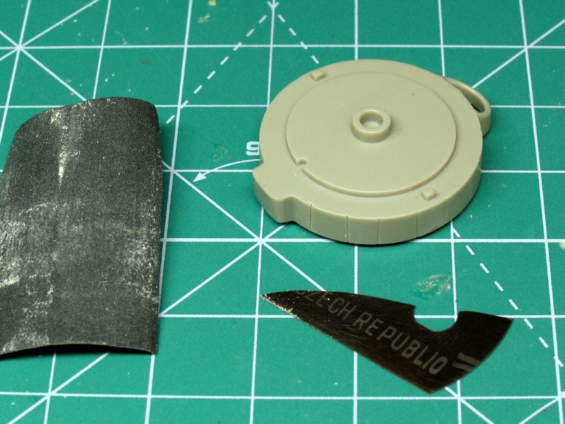

Klapki chłodzące poprawione czeską piłką. Nie zamierzałem ich otwierać, nie ingerowałem zatem w ich konstrukcję.

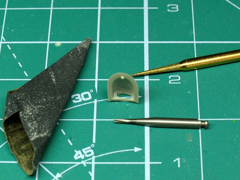

Elementami natomiast, które dosyć łatwo jest poprawić, są rury wydechowe. Nawierciłem wyloty cienkim wiertłem, potem kształt wyprowadziłem frezami dentystycznymi. Ostatni szlif – papier ścierny.
Poniżej – porównanie elementu przed i po modyfikacji.
Przed przyklejeniem ich do gondoli wnętrza rur i fragmenty gondol pomalowałem czarną matową farbą. Nie musiało być to bardzo dokładnie, chodziło mi po prostu o to, żeby nie świecił goły plastik. Po przyklejeniu rur dostęp byłby mocno utrudniony, dlatego wolałem zrobić to teraz.

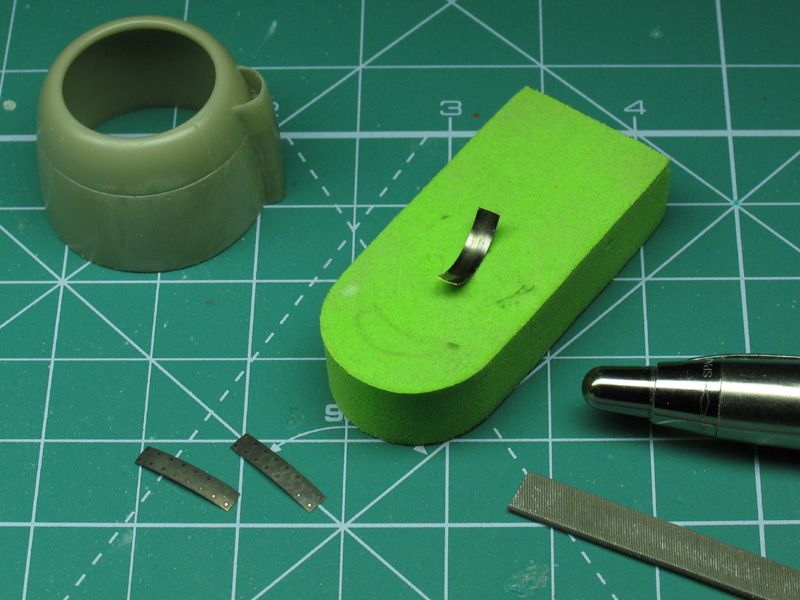

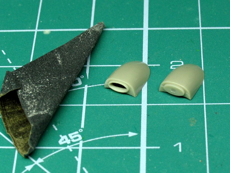

Osłony silników odciąłem i oszlifowałem, blaszki przetłoczyłem na podkładce z twardej gąbki używając końcówki długopisu.
Gondole zrobione, osłony też. Teraz silniki.

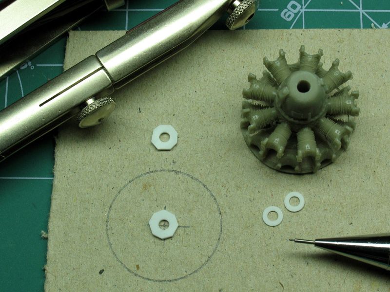

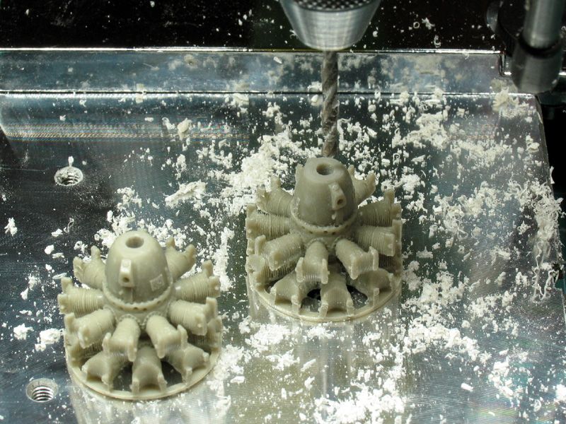

Tak jak osłony - to zestaw żywiczny Aires/Quickboost.

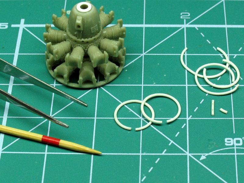

Elementy wyciąłem z kostek wlewowych, oszlifowałem i pozbyłem się nadlewek. Trzeba było też wywiercić otwory na wały śmigieł.
Wywierciłem je troche większe, niż średnica wału śmigła, a elementy centrujące zrobiłem z nawierconych kawałków płytki plastikowej.

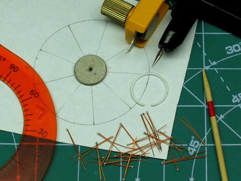

W zasadzie wypadało by przykleić popychacze zaworów, i silniki gotowe. Ja jednak chciałem jeszcze dodać dosyć charakterystyczny element, który jest dobrze widoczny – kolektor i przewody elektryczne do świec zapłonowych.

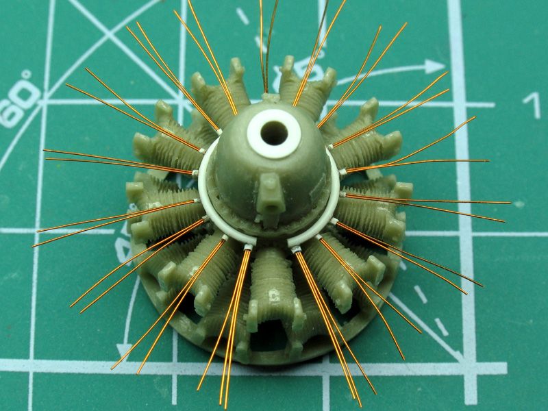

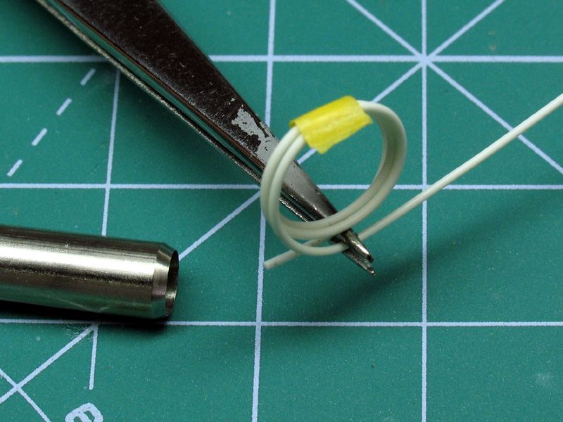

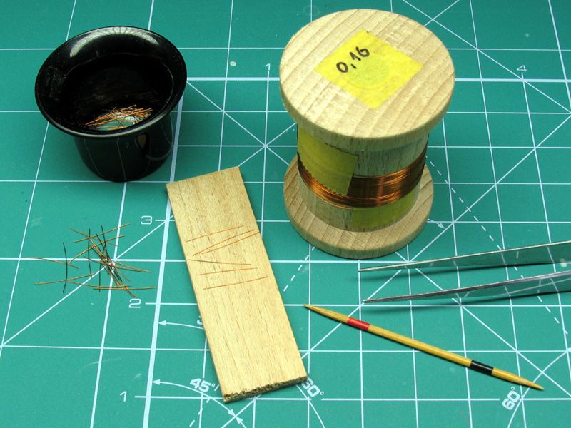

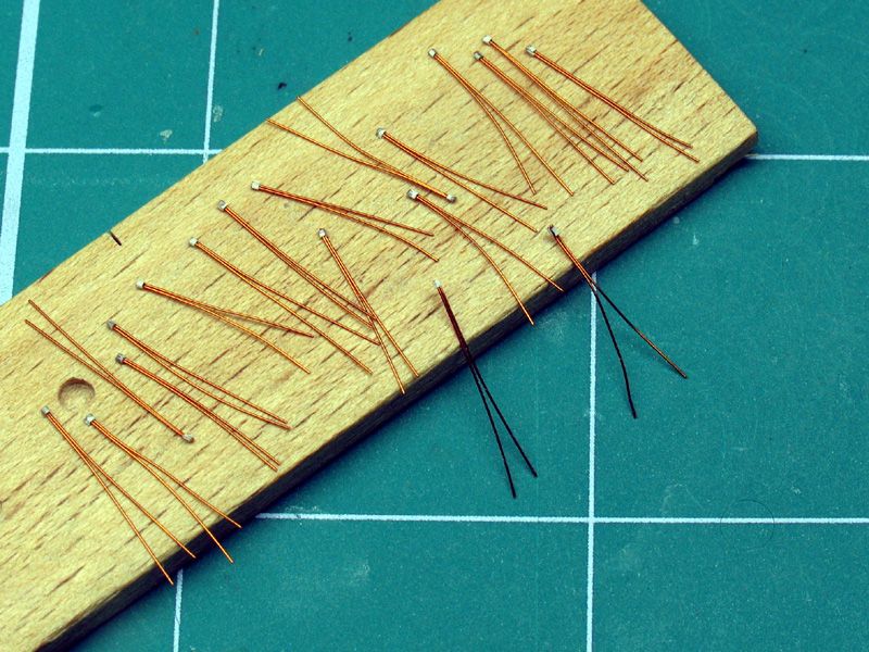

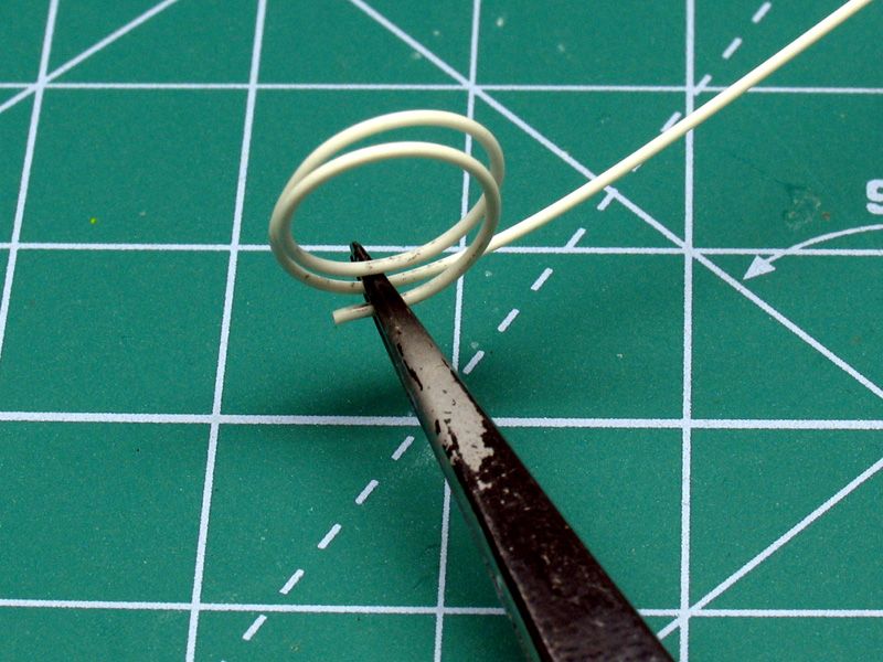

Na początek kolektor. Najlepszy byłby z drutu miedzianego, nie miałem jednak drutu o odpowiedniej średnicy, a w dodatku obawiałem się klejenia do niego. Trzeba było wymyśleć coś innego.
Wziąłem profil Plastructa o odpowiedniej średnicy i zwinąłem go w ciasną pętlę. Oczywiście, pod wpływem sprężystości natychmiast się rozwinął. Przytrzymałem go zatem pęsetą samozaciskową, i najpierw polałem wrzątkiem prosto z czajnika, a potem zimną wodą. Po zwolnieniu uchwytu plastikowy pierścień trzymał pożądany kształt.
Kolektor jest, teraz przewody. Najprościej, jak się da – drut miedziany ø 0,16mm przycięty na odpowiednią długość i sklejony na końcu.

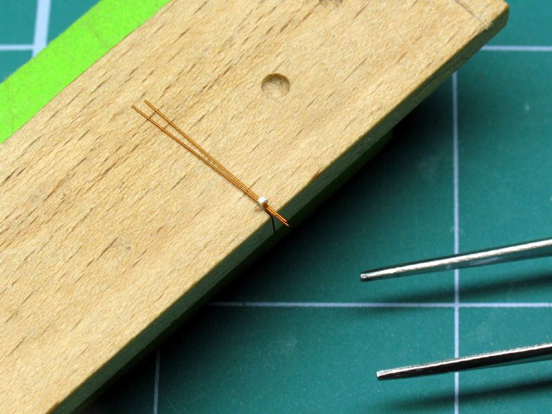

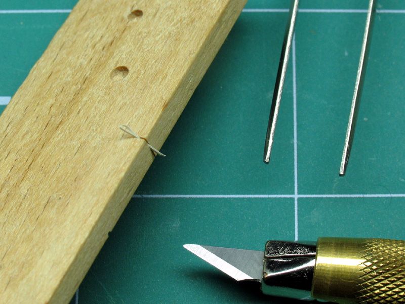

Nie chciałem przyklejać poszczególnych drutów bezpośrednio do plastikowego pierścienia – w oryginale były tam takie charakterystyczne zgrubienia – nie miałem jednak pomysłu, jak je wykonać. Próbowałem z żółtej taśmy Tamiya, ale jakoś to nie było to. Nie chciałem całkiem z nich rezygnować, trzeba było znowu coś wykombinować.

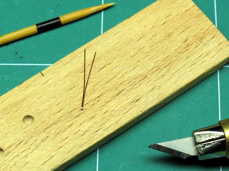

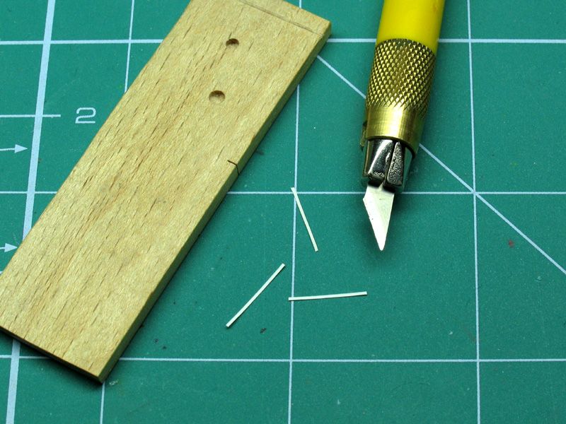

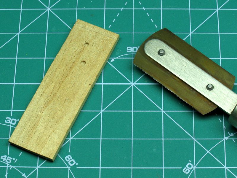

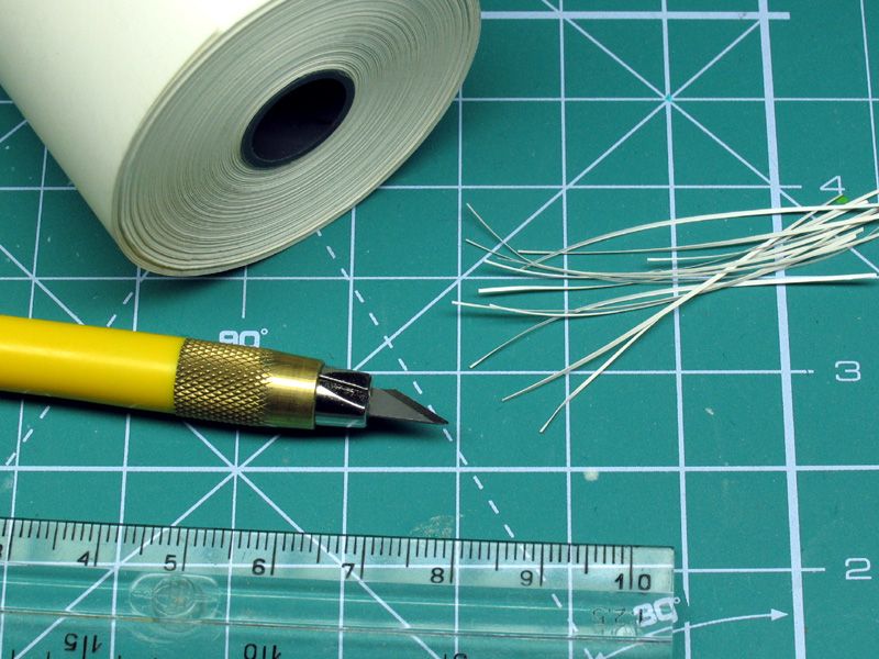

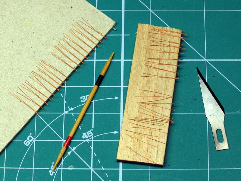

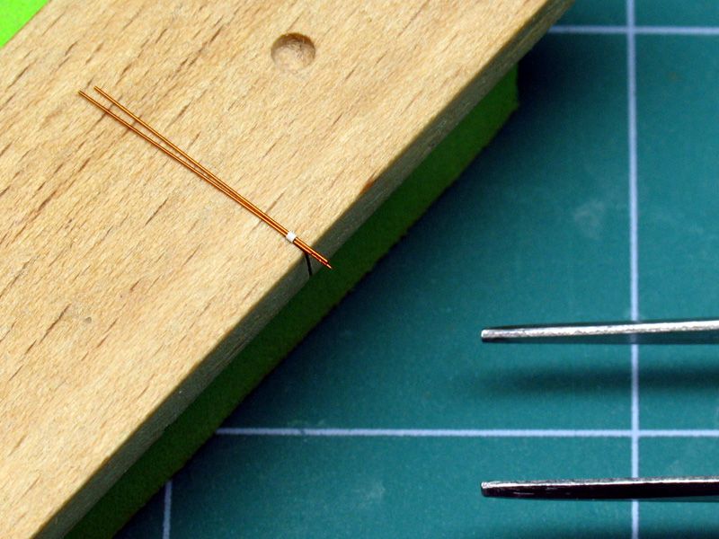

Wziąłem kawałek drewnianej szpatułki, i naciąłem krawędź czeską piłką.
Następnie z rolki papieru wyciąłem kilkanaście wąskich paseczków, starając się zachować jednakową szerokość. Papier ten to coś w rodzaju papieru, na jakim drukuje się paragony – jest sporo cieńszy od zwykłej kartki papieru.
Poszczególne paseczki przeciąłem na krótsze odcinki, i delikatnie zagiąłem za pomocą wiertła tak, żeby każdy z pasków miał kształt litery “U”.

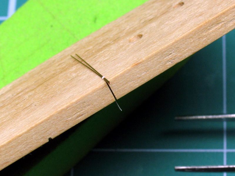

Potem za pomocą pęsety umieściłem uformowany pasek w naciętej szpatułce.
Teraz wystarczyło już tylko umieścić sklejony wcześniej drut w powstałej pętli…
… i po naniesieniu kropli SG skleić wszystko razem, pociągając za wystające końce paska od drugiej strony:
Po wyjęciu sklejonego elementu ucinamy niepotrzebne końcówki skalpelem.
Metoda ta może być także pomocna przy wykonywaniu obejm na przewodach, których – jak wiadomo – w samolocie pełno.

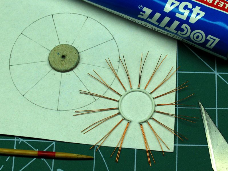

Skoro już wiedziałem jak, mogłem przystąpić do produkcji taśmowej. Na dwa silniki potrzebne będą 34 takie elementy, w tym cztery potrójne:
Dobrze, że nie robię Liberatora. Nie mówiąc o Świerkowej Gęsi. :D

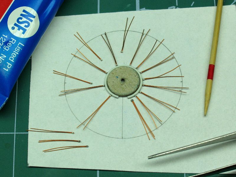

Do sklejenia wszystkiego w całość użyłem prostego szablonu, wykonanego z kartki i tekturowego kółka:
Potem – mozolne przyklejanie poszczególnych drucików. Kleiłem na SG w żelu.
Element gotowy:
I ostatnia kontrola – spasowanie z silnikiem.
O to chodziło.
Zostało jeszcze przyklejenie imitacji iskrowników (są w zestawie) i popychaczy – najlepszy będzie chyba drut albo okrągły profil, pomalowany na czarno.
Ale to już w następnym odcinku.
