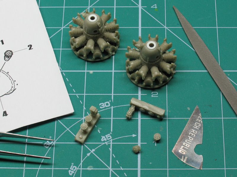

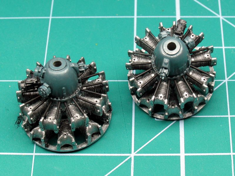

Mając już wszystkie elementy, mogłem zacząć sklejać je do przysłowiowej kupy :lol:

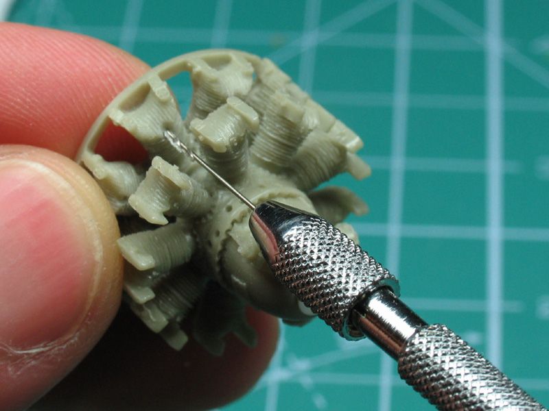

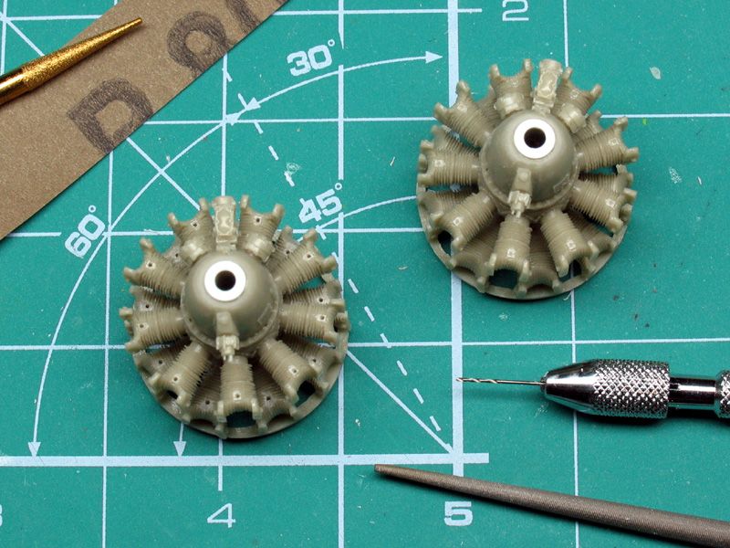

Zanim przykleiłem jednak iskrowniki, gaźnik, i to coś na dole - chyba obudowę filtra oleju - w drugiej gwieździe musiałem wykonać otwory pod przewody do świec zapłonowych. Najpierw używając okrągłego iglaka zrobiłem niewielki rowek w każdym cylindrze, a potem wywierciłem otwór wiertłem 0,3mm.
Z lewej strony - otwory już gotowe.

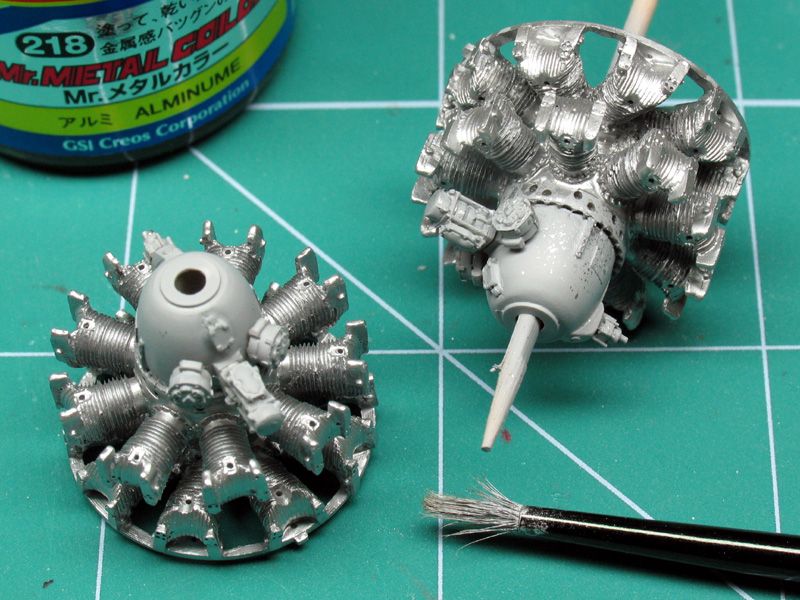

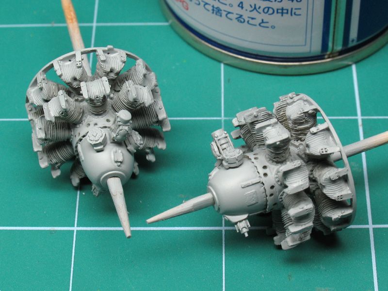

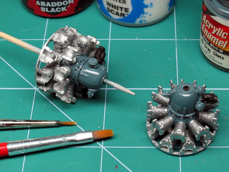

Mogłem już malować. Pierwszy Mr. Surfacer 1200 prosto z puszki.
Potem cylindry. Użyłem małego, dosyć już zużytego pędzelka. Farba to metalizer Gunze C218.

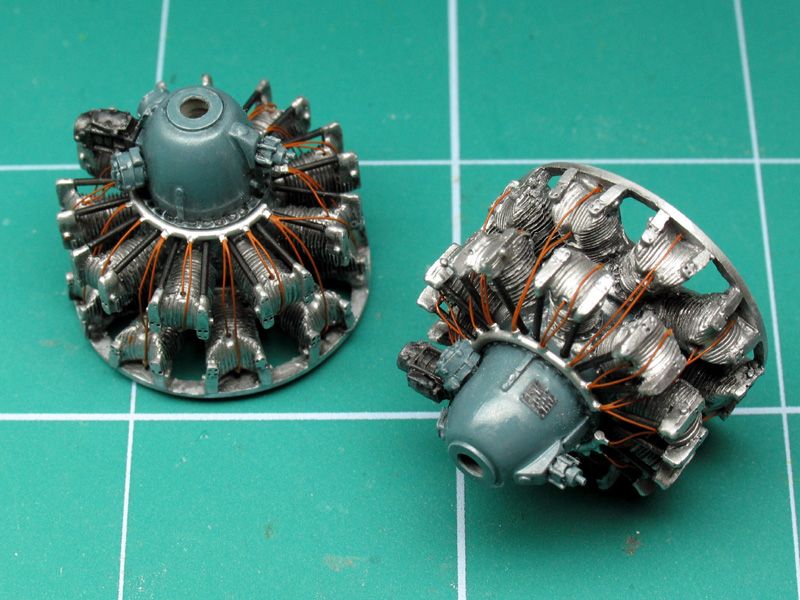

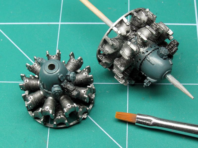

Z moich starych zapasów wygrzebałem Pactrę A9 Gray Gloss. O dziwo, po ponad dziesięciu latach od jej kupna nadal nadawała się do użycia. Pomalowałem nią korpus silnika i obudowę reduktora - również za pomocą pędzelka. Gaźnik - to czarny Citadel.
Potem wash - z czarnej farby olejnej Van Gogh i White Spirite'a, a następnie suchy pędzel.

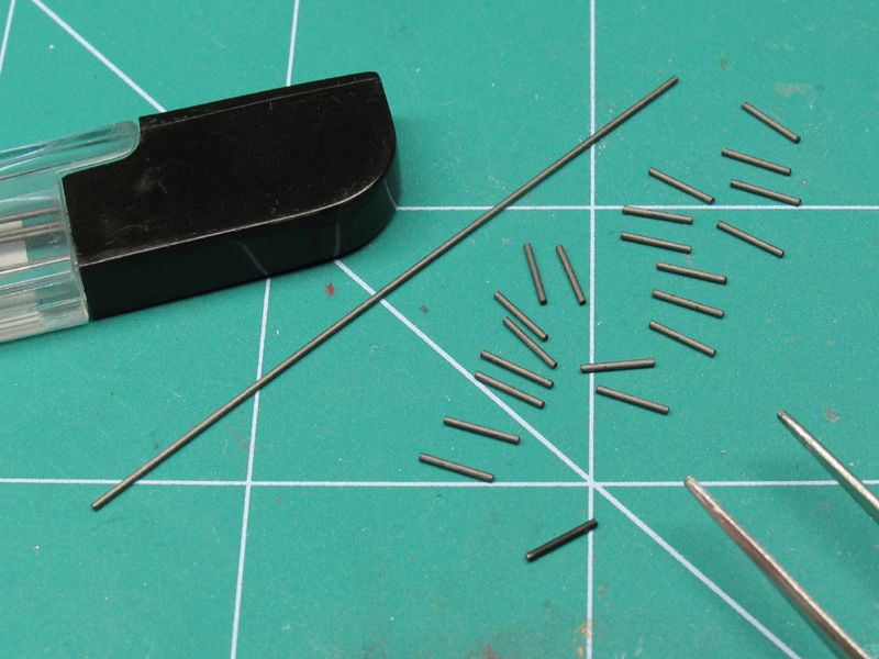

Popychacze - a tak w rzeczywistości to osłony popychaczy - zrobiłem z grafitu do ołówka 0,5mm. Pasowały idealnie. Pomalowałem je czarną farbą Citadel, i przykleiłem na małe kropelki SG w żelu.

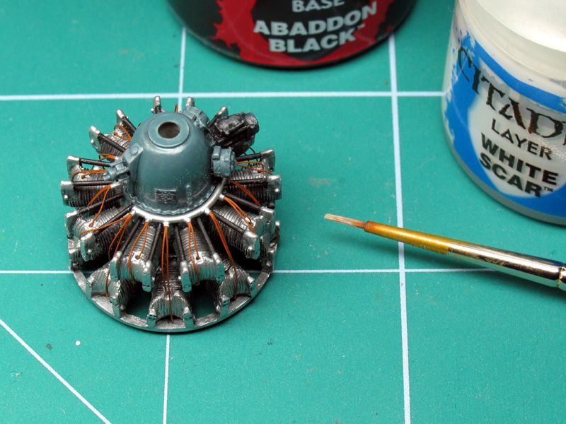

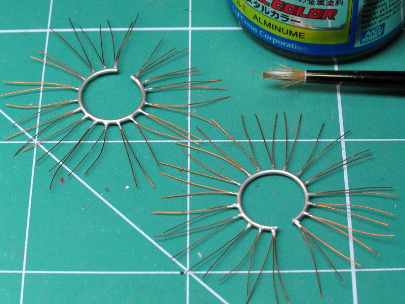

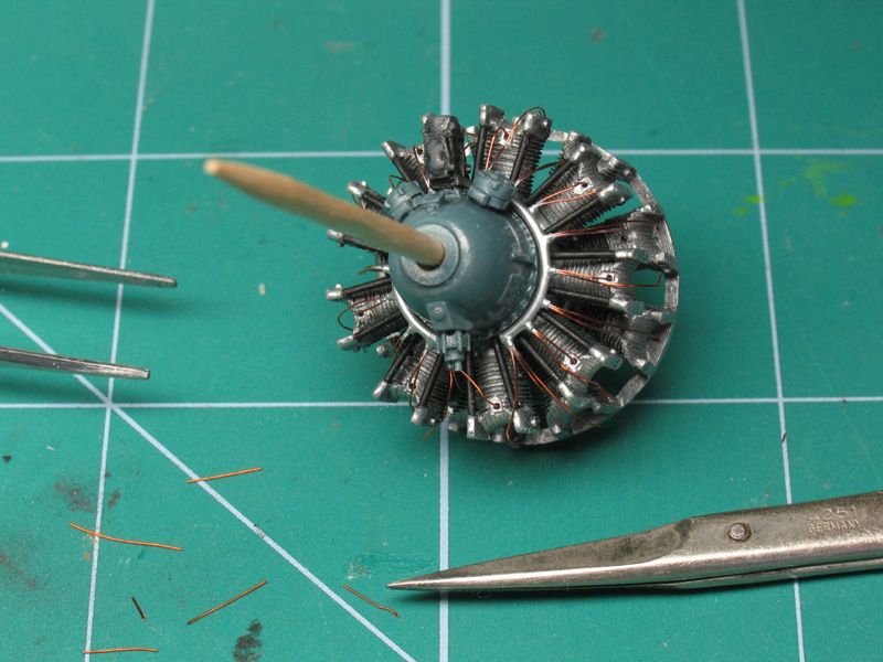

Obręcz kolektora przewodów elektrycznych pomalowałem najpierw podkładem, a potem metalizerem Gunze. Po wyschnięciu ustawiłem element na silniku, i przykleiłem kropelkami SG do popychaczy.

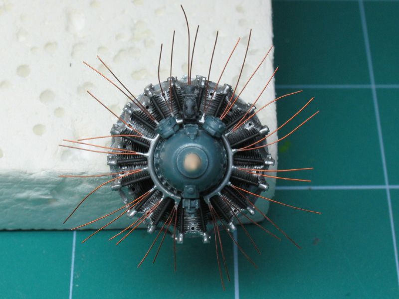

Teraz czekała mnie dosyć żmudna robota - precyzyjne ustawienie każdego przewodu. Okazało się, że niestety niektóre druciki są za krótkie. Na całe szczęście były to te, które prowadziły do świec z tyłu drugiej gwiazdy. Po końcowym montażu tego miejsca nie widać w żaden sposób, nie przejmowałem się tym zatem zbytnio.
Poszczególne druciki wyginałem pęsetą, a do obcinania bezkonkurencyjne okazały się małe nożyczki do paznokci. Są ostro zakończone, bez problemu można było nimi dotrzeć w każdy zakamarek.

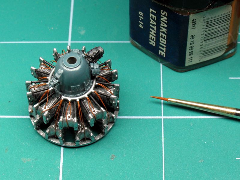

Ze zdjęć wynika, że przewody do świec były osłonięte czymś w rodzaju brązowo-żółtej plecionki. Każdy drucik pomalowałem farbą Citadel, używając małego pędzelka.
I na zakończenie - tabliczka znamionowa. Czarny Citadel, i suchy pędzel z białej farby.
Wszystko razy dwa, rzecz jasna :lol:

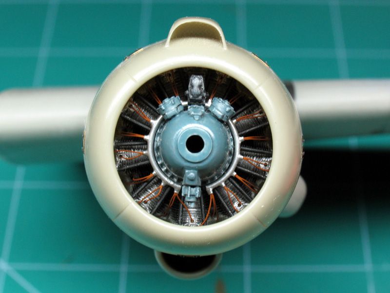

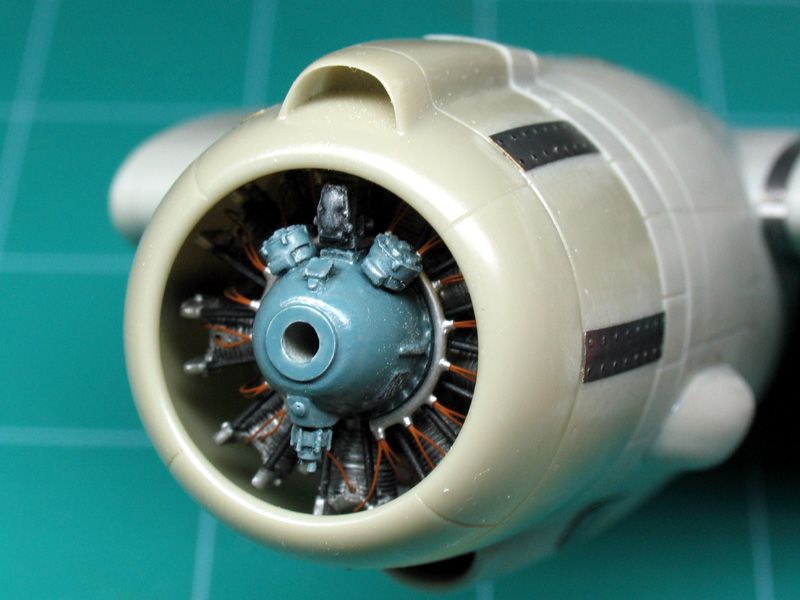

Kontrola, jak się silniki mają do gondol:
Wygląda na to, że mają się dobrze :lol:
Jeszcze tylko ustawienie wałów śmigieł, i będzie można zamykać gondole na gotowo.
