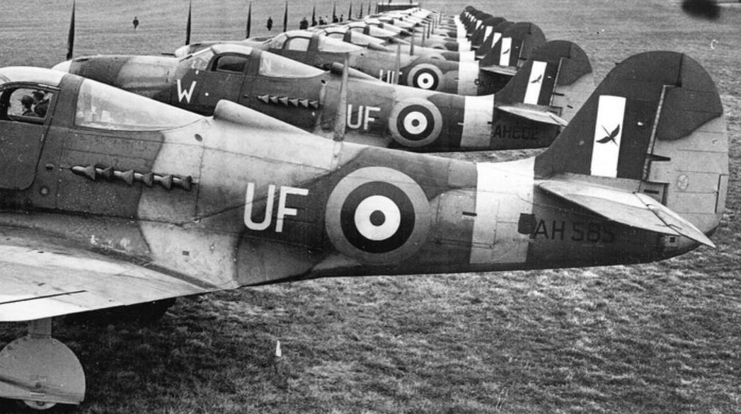

Ona ma imitować te osłony na kadłubie , jak patrzeć na zdjęcia które wstawił powyżej Agalant i porównując do nabojów i goleni podwozia to tak na moje oko by było okey . Igiełek sobie nakupiłem w aptece , także dziękuje :D . Rurka jest grubościenna to myślę , że właśnie pasuje do "stylu" modelu . Właśnie przedtem chciałem zrobić taką cienkościenną . Wtedy natychmiast pojawia się pytanie co zrobić z otworami , wylotami które są poniżej na kadłubie - musiałbym też zmienić. Nie chcę się utopić z tym modelem ;o) . I tak go zacząłem trochę od ... strony . Jakoś muszę wybrnąć .

Ja zaś niekoniecznie widzę sens odcinania powierzchni sterowych (chyba, że planujesz je wychylić). Jak dla mnie, wystarczy, że przejście statecznik-ster jest inaczej (kształt, bardziej ostre przejście) zarysowane niż normalne linie podziału + lekki wash.
W prawdziwym samolocie najczęściej ster jest częściowo wpuszczony w statecznik, czyli sama szczelina pozostaje niewidoczna, ukryta pod blachami. Proste odcięcie tego nie odwzoruje. Dlatego głosowałbym raczej na pogłębienie (wyostrzenie) rowka odwzorowującego krawędź statecznika igłą lub nożykiem, ale bez cięcia "na wylot".

Postprzez rotpol13 » poniedziałek, 17 listopada 2014, 18:18
agalant napisał(a):
W prawdziwym samolocie najczęściej ster jest częściowo wpuszczony w statecznik...
;o)

agalant napisał(a):W prawdziwym samolocie najczęściej ster jest częściowo wpuszczony w statecznik
Zgadza się i wychylony dopiero jakoś wygląda 8-) . Co prawda drążka sterowego już nie będę ruszał , odpuszczam . Skoczę do sklepu z Proxxonem , może mają taką cieniutką tarczkę . Zapytam się też o zwykłe żyletki , tylko jak to się nazywa po islandzku :roll: ? Jeszcze mam solidne igły od maszyn do szycia .Jak szpilka mi pomogła to i igła się przyda , jest sztywniejsza .

Postprzez agalant » poniedziałek, 17 listopada 2014, 19:07
rotpol13 napisał(a):
;o)
Aaaa.... Teraz widzę, o co chodzi. Wiedza dobra, kontrola (źródła!) lepsza :oops:
A w tej pierwszej Kobrze jakiś kurdupel siedzi i to w kapeluszu :D

Postprzez agalant » czwartek, 20 listopada 2014, 16:03
Trzymasz napięcie, nie ma co. Czekam na ten charakterystyczny zawias ok. połowy wysokości steru (patrz fot. rotpola) :)
