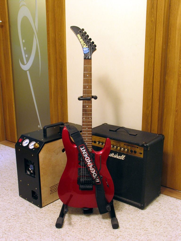

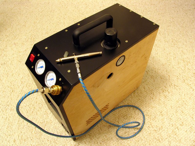

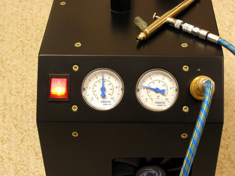

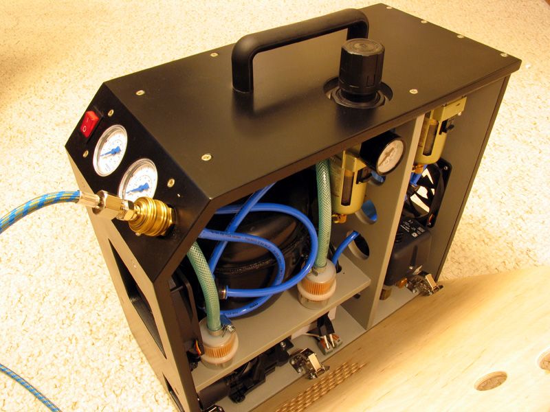

W tak zwanym międzyczasie, który upłynął od ostatniego wpisu, nastąpiła rzecz znamienna - mogę już malować :)
Jeszcze nie wszystko skończone, wentylatory nie podłączone, drzwiczki nie pomalowane, ale dmucha, sam się włącza i wyłącza. Super :D
Jedyną wadą jest to, że draństwo wyszło mi przeraźliwie ciężkie, tak na oko - a raczej na rękę - jakieś 12 kilogramów. Całe szczęście, że za często przenosić go nie zamierzam.

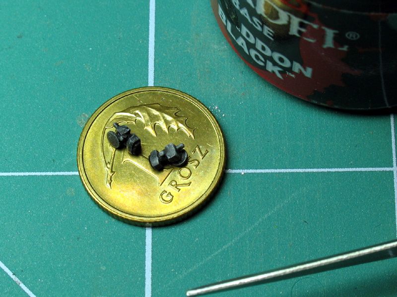

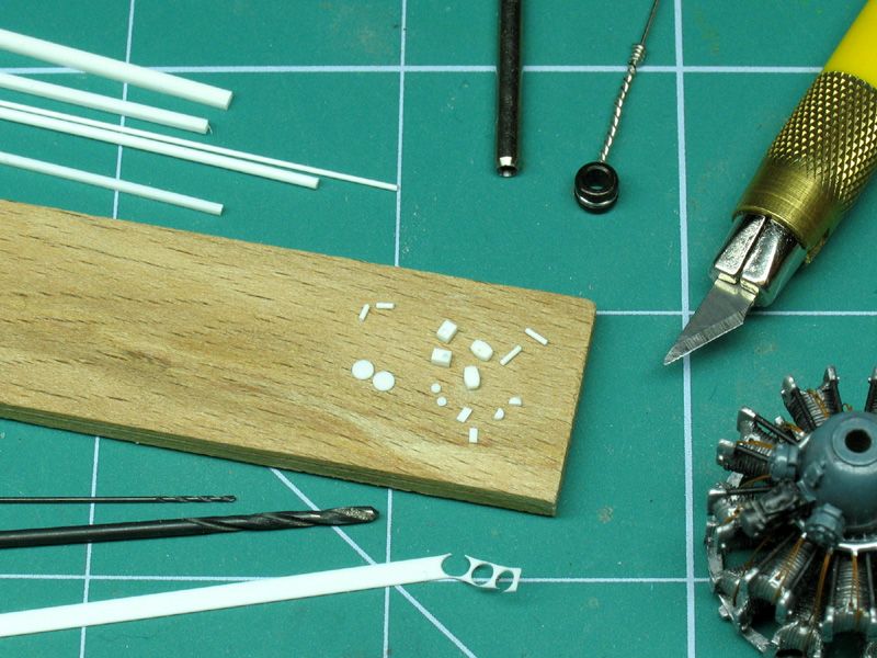

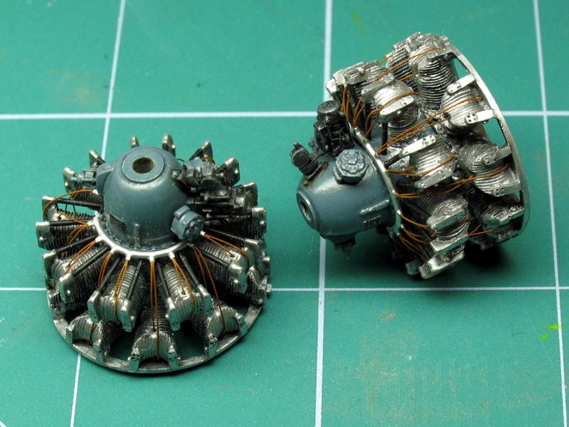

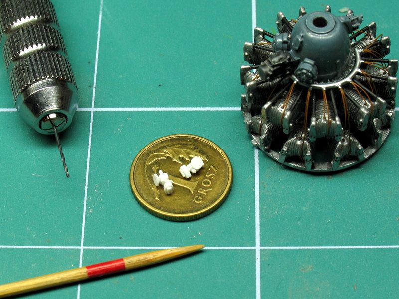

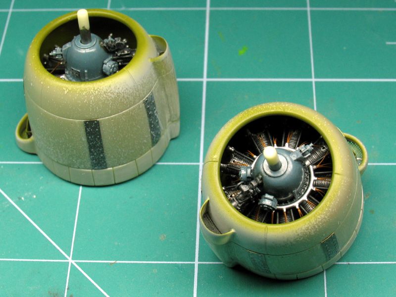

Dzięki materiałom, które otrzymałem od greatgonzo, mogłem dorobić sterownik skoku śmigła (governor). Materiały - różnorakie profile Plastructa, zależnie, co mi akurat podpasowało wymiarem.
Kleiłem SG w żelu, nanosząc kropelki kleju czubkiem ostrza skalpela.
Malowanie - farby Citadel. Jak element wysechł, użyłem jeszcze suchego pędzla - czarna farba rozjaśniona kroplą białego.

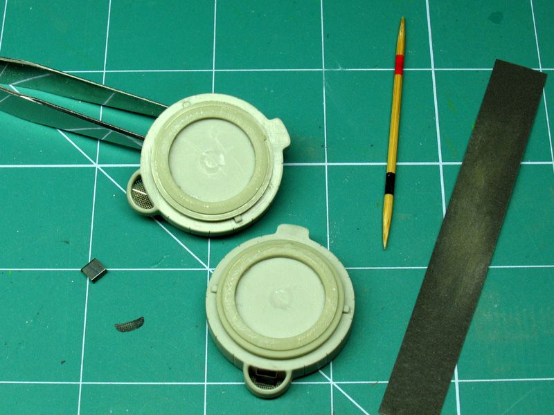

Po przyjrzeniu się zdjęciom stwierdziłem, że nie ma potrzeby usuwania klapki z osłony reduktora, wystarczyło przemalować ją na czarno i przykleić do niej governora.
Trochę chyba za wysoki wyszedł, porównując z iskrownikiem... w każdym razie lepszy taki niż żaden.

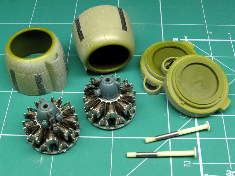

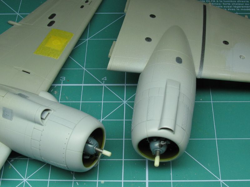

W gondolach zostało mi tylko przyklejenie imitacji kratek we wlotach powietrza do gaźnika i chłodnicy oleju.
Osłony wewnętrzne gondoli pomalowałem Gunze C351. Wały śmigieł to okrągły profil Plastructa.
Pewnym problemem okazało się ustawienie silników w gondolach tak, żeby wał był centryczny w stosunku do obudowy. Po kilku korektach udało się je spozycjonować.

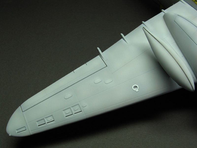

I na koniec - warstwa Surfacera 1200, żeby zobaczyć, co jeszcze jest do poprawy. Parę linii wymaga ponownego przerycia, ale chyba to będzie wszystko.

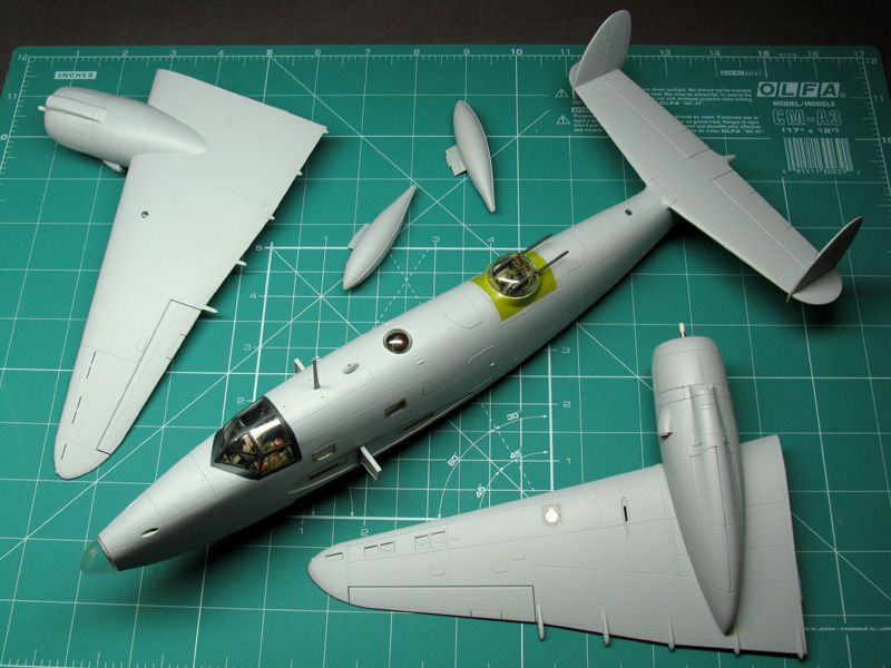

Mając wszystkie główne podzespoły gotowe, zerknąłem na geometrię całego samolotu. Skrzydła włożone tylko do zdjęcia.
Coraz bliżej jest ta chwila, kiedy te skrzydła będę musiał wkleić na stałe. A wiąże się to z szukaniem nowego tymczasowego lokum dla modelu, bo w obecnej szafce ze skrzydłami się po prostu nie zmieści :)

Piękna precyzyjna i czysta robota. Silniki są mega wypas...a sprężarka wygląda jak ''piecyk'' do gitary ;o) Super się podoba....

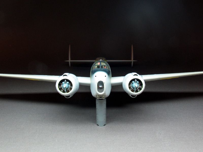

Czarku może i dla mnie byś wystrugał taki neseser 8-)

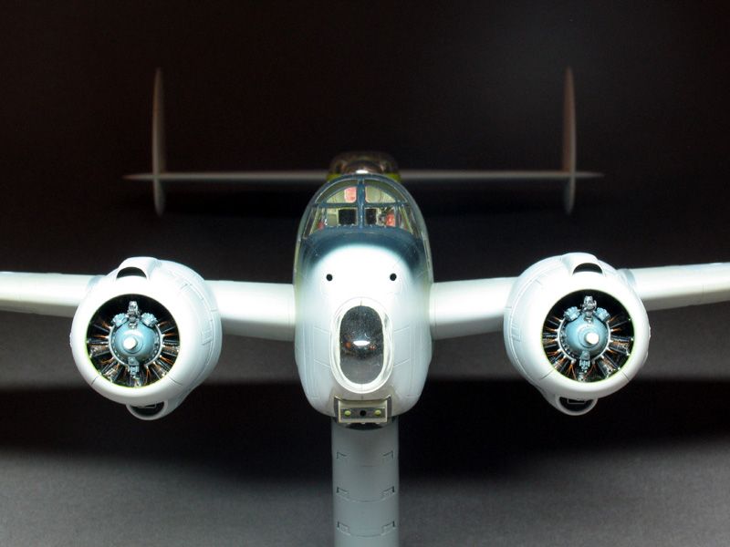

CeCha napisał(a):Obrazek
Ventura od dziubka strony wygląda zarąbiście:)

Jestem pod dużym wrażeniem...zarówno kompresora jak i postępów nad Venturą :shock: . A jak jeszcze zobaczyłem Łukowiaka to aż łza mi się w oku zakręciła :)

zegeye: Piecyk do gitary, mówisz...
Wysokość ta sama... kolor też się mniej więcej zgadza... będę musiał uważać, do czego się podpinam... ;o)
Darek Trzeciak: Z drugim kompresorem może być problem - już przy budowie tego moja Żona chciała pisać pozew... ;o)
Trzeba będzie przejść do jakiejś konspiracji :)
Przy okazji, Darku, dzięki za nazwę - u mnie w domu już nikt nie mówi inaczej, tylko "Cezary, zabierz stąd ten swój neseser" :)
Strużyn: Łukowiaka użytkuję od 1998 roku - wtedy go kupiłem. Mam nadzieję, że jeszcze pociągnie co najmniej drugie tyle :) Sprzęt nie do zdarcia... i te zbiorniczki ze strzykawek... dlaczego nikt na to nie wpadł?

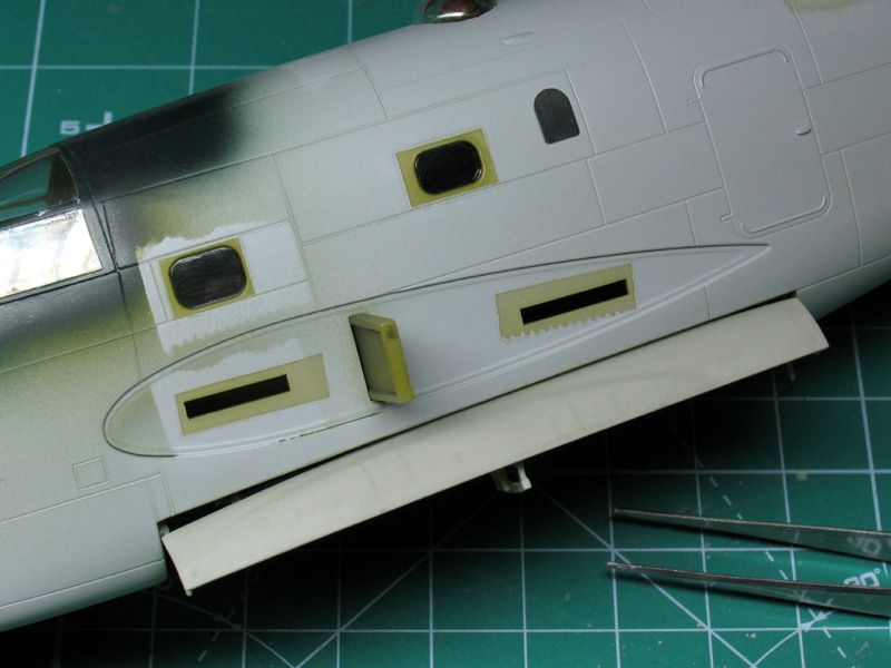

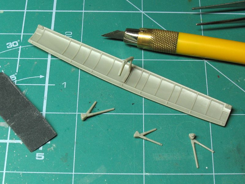

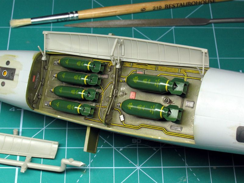

Na początek - wstępna przymiarka drzwi komory bombowej.
Jako że będą wklejane na samym końcu, już pomalowane, sprawdziłem tylko, jak pasują do reszty.

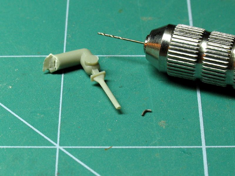

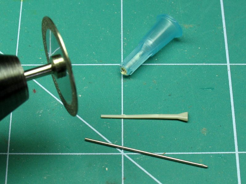

Wszystko ok. Zatem drzwi odłożyłem na bok, i zająłem się kolejnym brakującym elementem - rurką Pitota.

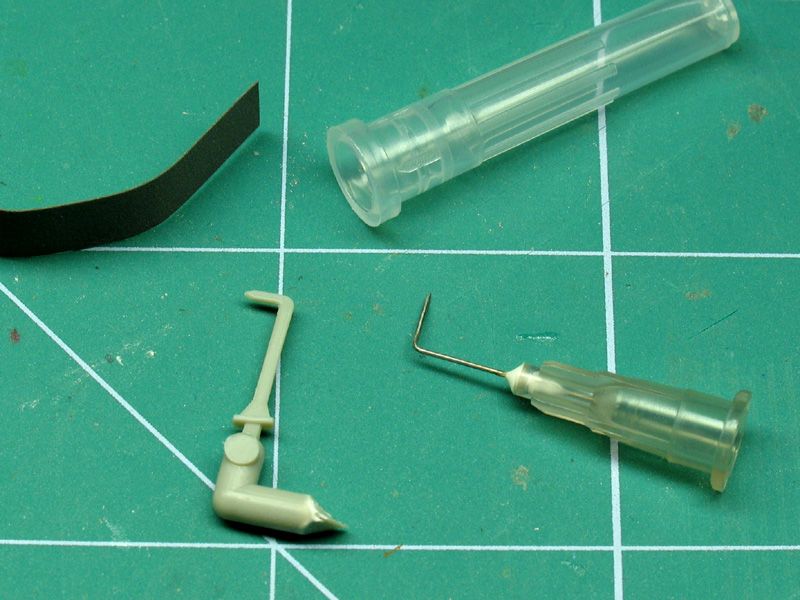

Zestawowy element jakoś mi nie odpowiadał, końcówkę więc zrobiłem z igły lekarskiej 0,3 - rozżarzyłem ją nad płomieniem, a następnie delikatnie zagiąłem.
Po oszlifowaniu i odcięciu odpowiedniego fragmentu, nawierciłem otwór i wkleiłem ją na SG w żelu, a następnie całość przykleiłem do kadłuba.

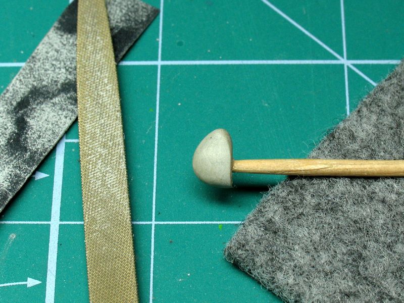

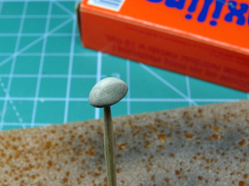

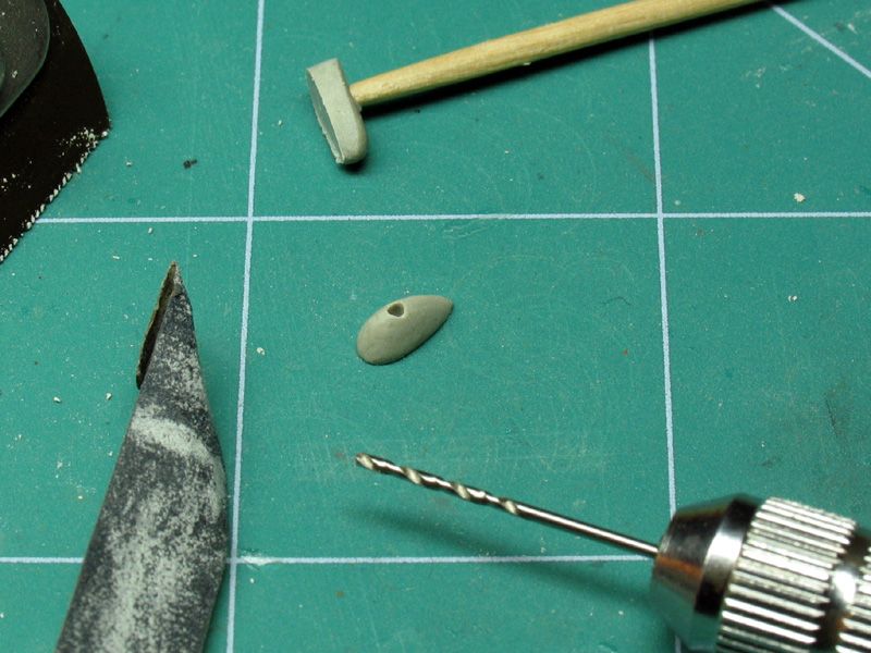

Następna była antena radiokompasu. Niestety, mimo poszukiwań zakrojonych na szeroką skalę, okazało się, że antenę wcięło ;o) Trzeba było coś zaimprowizować.
Z kawałka Poxiliny uformowałem coś na kształt owiewki, i umieściłem na wykałaczce.
Za pomocą iglaka i papieru ściernego nadałem jej określony kształt...
... a następnie odciąłem od całości, i wywierciłem otwór na antenę.

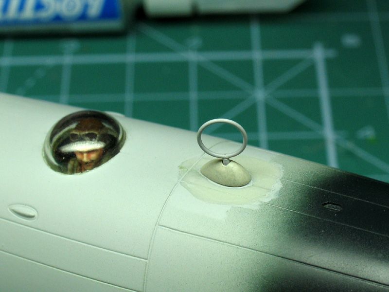

Owiewkę przykleiłem do kadłuba. Antenę zrobiłem z drutu miedzianego zwiniętego w pętlę.

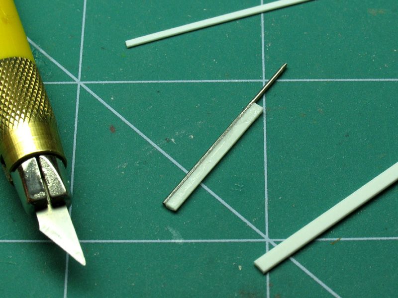

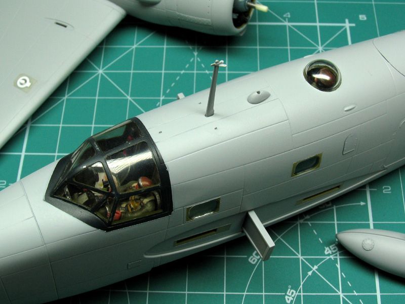

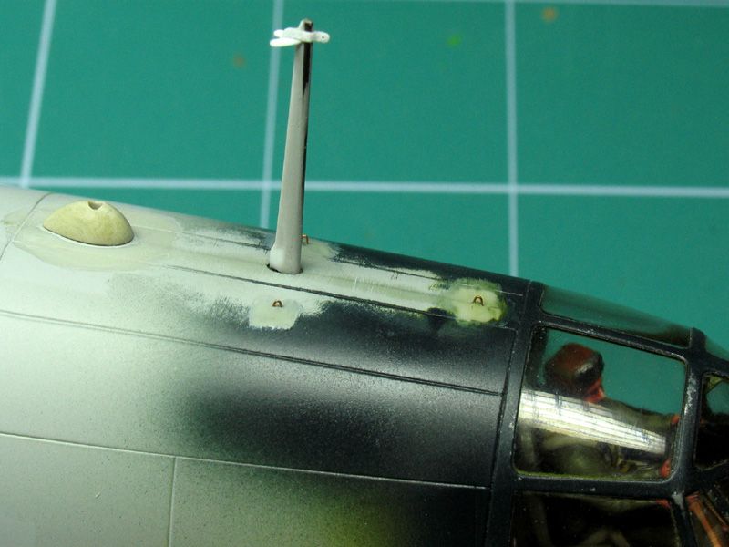

I ostatni z elementów - maszt antenowy.
Jako, że zestawowy element zwyczajnie nie wytrzymał by naciągu linek, zastosowałem sprawdzoną metodę wzmocnienia części plastikowej igłą lekarską.

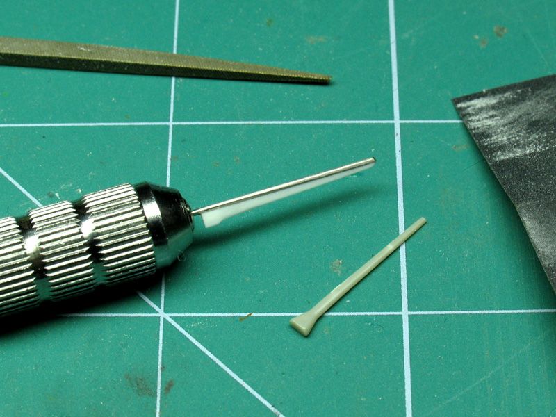

Do odciętej igły dokleiłem kawałek profilu Plastructa, a następnie oszlifowałem. Kleiłem oczywiście na SG.
Po zaschnięciu kleju pilnikiem i papierem ściernym wyprowadziłem kształt na gotowo.

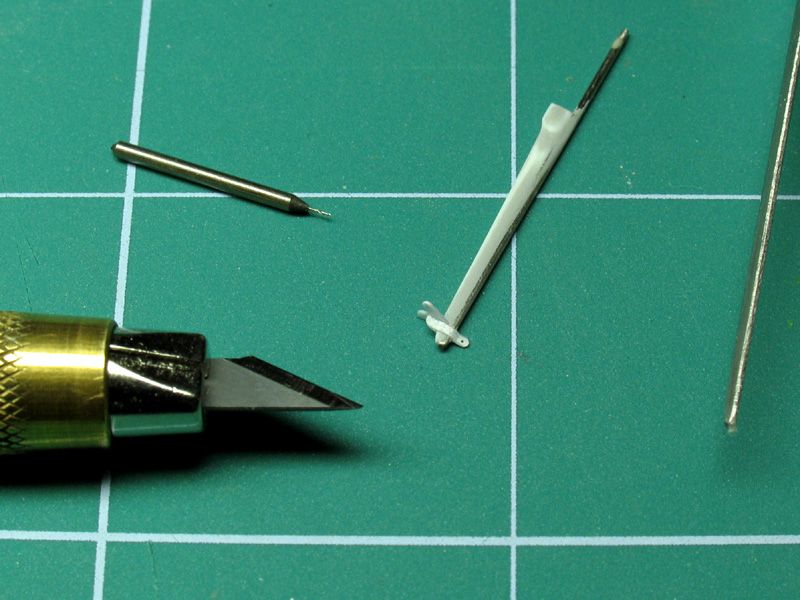

Okucia do linek zrobiłem z kawałka papieru nasączonego rzadkim SG. Otwory wierciłem wiertłem 0,16mm - nawet nie wiedziałem, że takie mam :)
I gotowe. Element wstawiony tylko do zdjęcia.

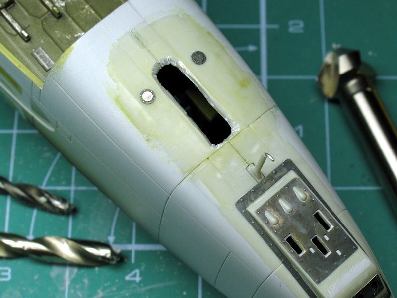

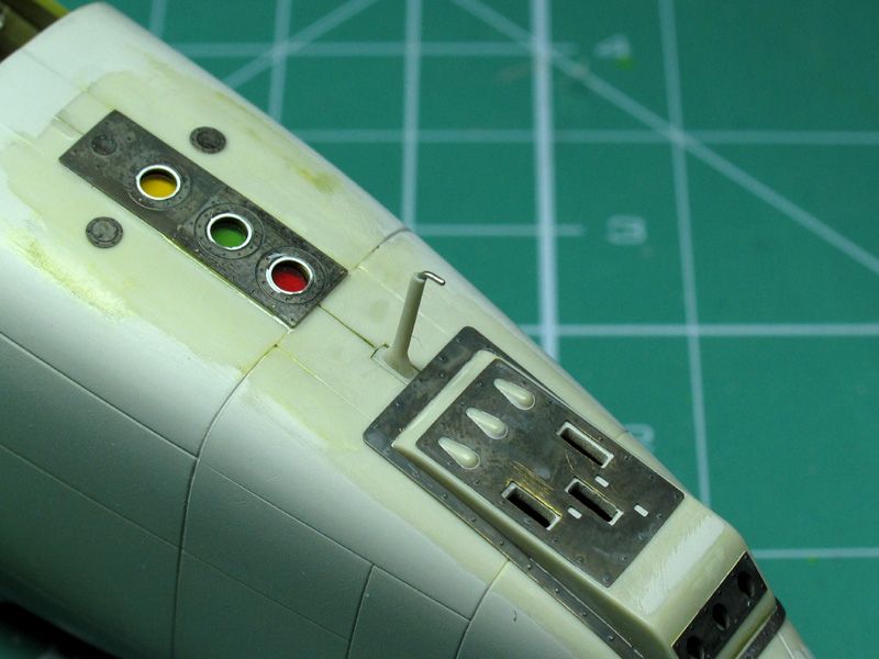

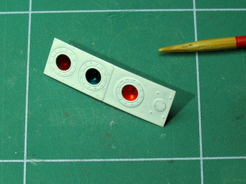

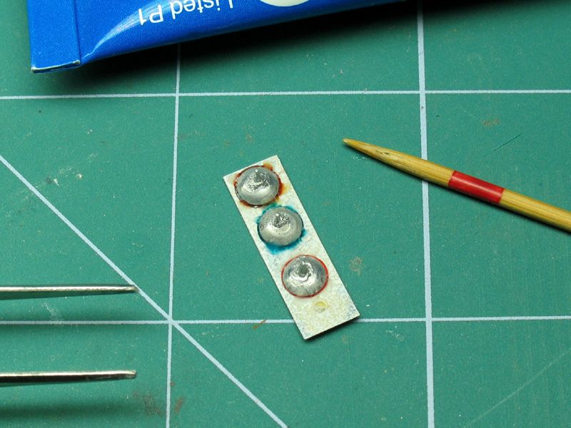

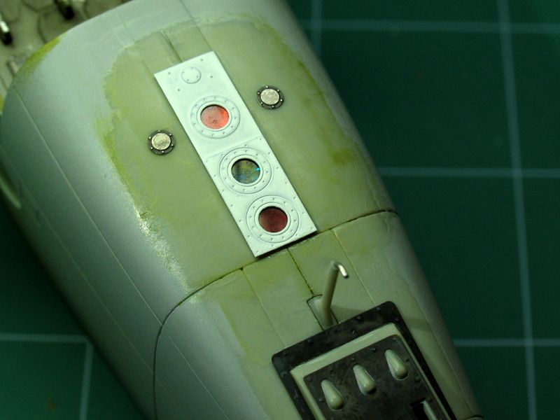

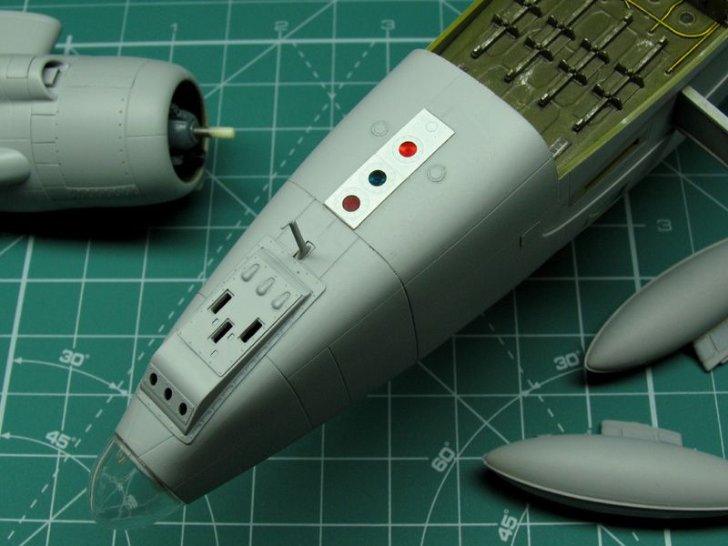

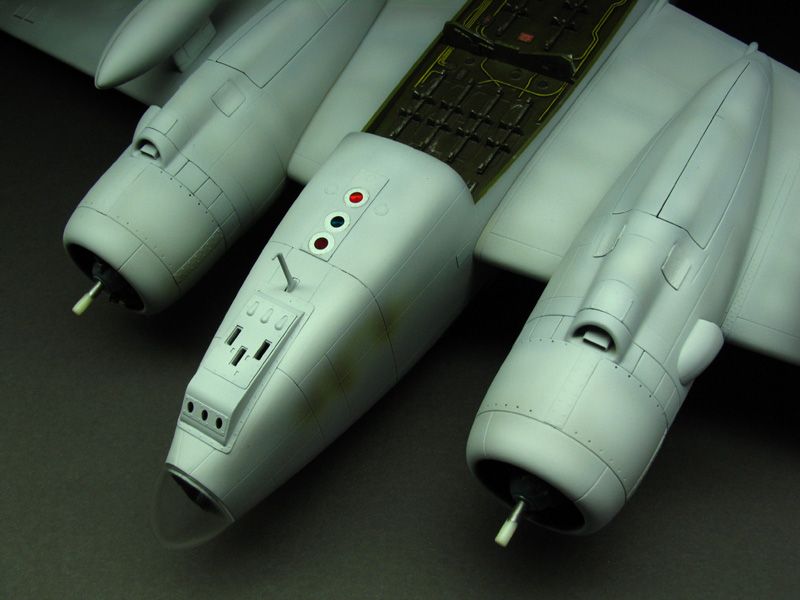

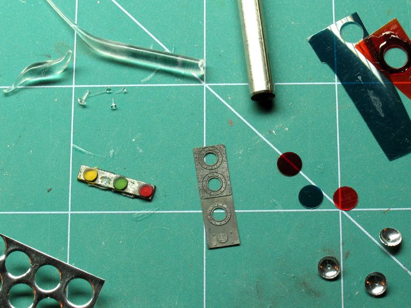

W międzyczasie poprawiłem światła do lotów w szyku. Technologia i sposób wykonania - taka sama, jak przy reflektorach do lądowania. Stary element udało mi się bezboleśnie usunąć za pomocą Debondera.
Trzeba było tylko zrobić odpowiednio duży otwór w kadłubie, żeby zmieścić cały panel.

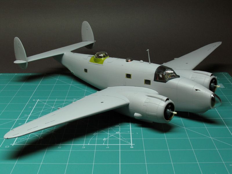

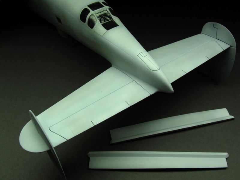

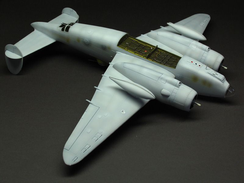

Ostatnia rzecz przed końcowym montażem i malowaniem - warstwa podkładu.
Podkład - to Mr. Surfacer 1200 z puszki.
Elementy całej układanki:
Jeszcze tylko końcowa kontrola, czy coś jest do poprawki.
Do zeszlifowania kilka stopni, które powstały przy taśmie maskującej. Mam nadzieję, że poważniejszych poprawek nie będzie...
Co to za ustrojstwo w oprawce? Jakaś tarcza diamentowa?

CeCha napisał(a):zegeye: Piecyk do gitary, mówisz...
Ha, Kramer.... nigdy mnie nie podchodziła ta główka ''do góry'', ale wiosło zacne. Skoro już wyszło ''szydło z worka'' to może na jakąś sesyjkę się umówimy...u mnie gdzieś tam zalega basior Squire z zamierzchłych czasów ;o)

Nacktgeboren: Tak, to tarcza diamentowa. Chyba w OBI kupiłem. Bardzo przydatna rzecz.

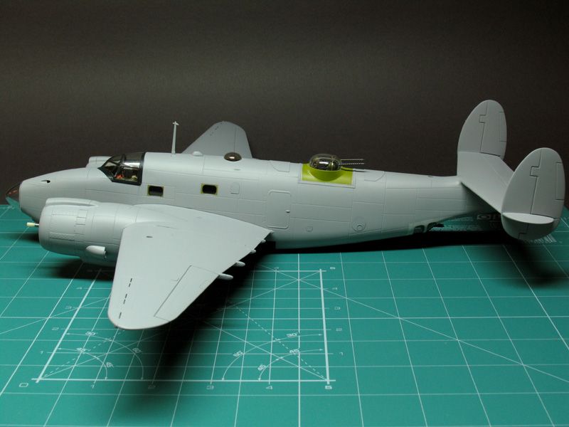

Pora raczej późna, więc tylko jedno zdjęcie z ostatniej chwili.
Ciekaw jestem niezmiernie, jak to będzie dalej wyglądało... :)

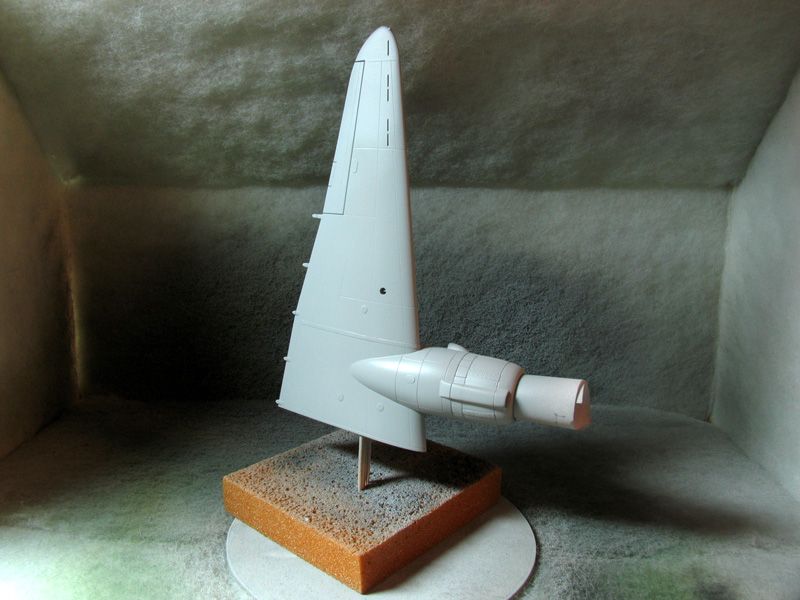

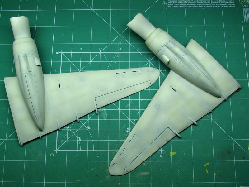

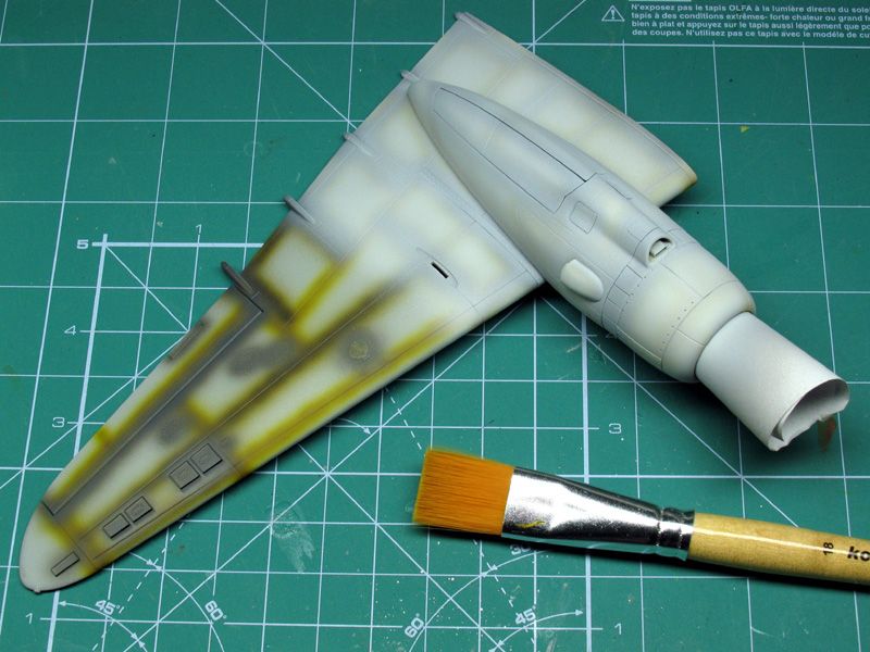

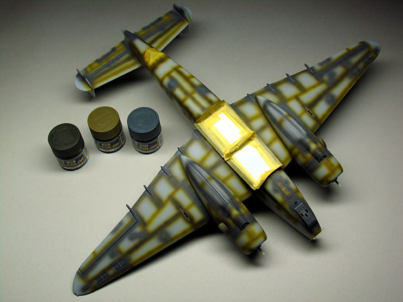

Preshading na dole zrobiony, więc mogłem zaczynać właściwe malowanie. Farba - to Gunze C62 z kroplą czarnego, odpowiednio rozcieńczona.
Chciałem, żeby biały kolor dobrze przykrył całość, ale żeby mimo wszystko powierzchnia była choć trochę zróżnicowana.
Lewe skrzydło pomalowane już dwa razy, prawe tylko raz.

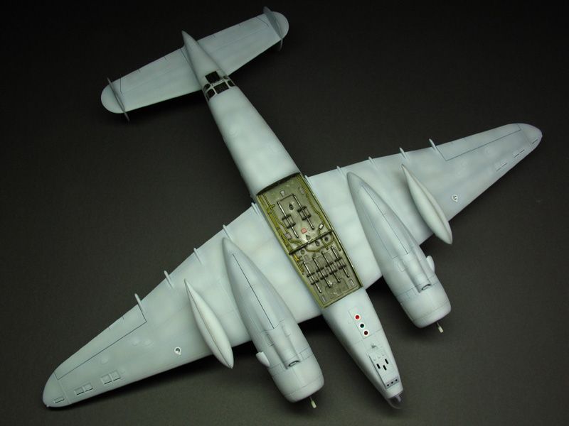

I na koniec - rozjaśnienie niektórych paneli białym kolorem.
Efekt końcowy:
Kilka ujęć z bliska:
Może ten biały trochę za bardzo szary wyszedł... ;o) w każdym razie - baza pod brudzenie jest.
Plan na następne dni - to pomalowanie reszty kamuflażu, namalowanie oznaczeń i położenie kalkomanii.
Serbski Maketar zrobił bardzo fajne maski do Ventury - do oglądnięcia tutaj - zamierzam nabyć i przetestować.
