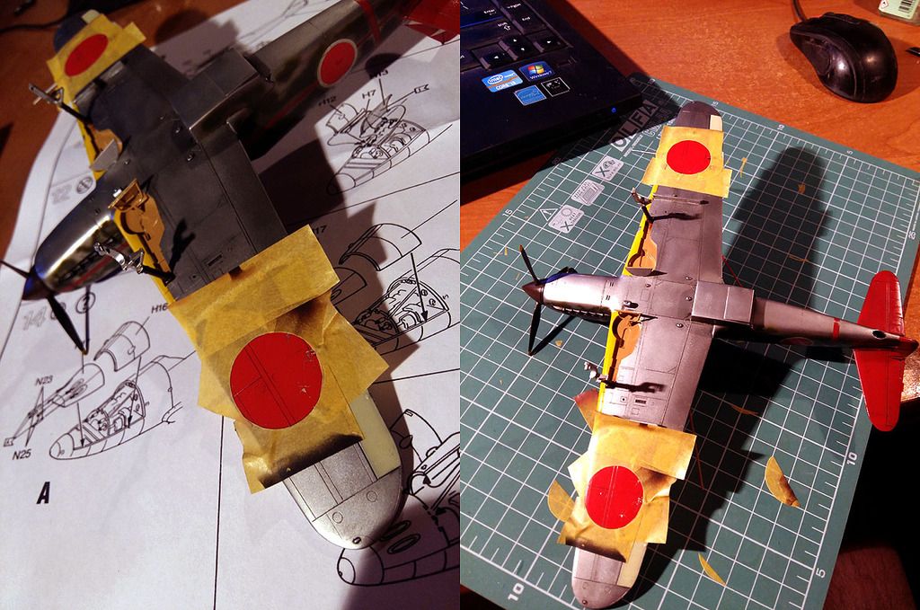

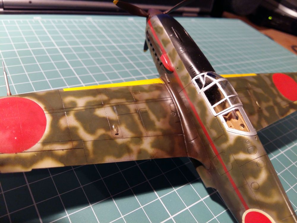

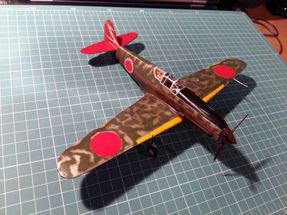

Panowie, zapostowaliście jak farba już schła...poszło amelinum na obie strony.
Król lata wśród ludzi na golasa więc naturyście postanowiłem zafundować kolejny punkt programu, który może go potężnie zepsuć - zrobię podmalówki na hinomaru :)

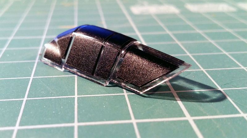

Maski przyszły jak już nałożyłem kalkomanie. Osłona gotowa ale zastanawiam się, czy nie byłoby sensownie nieco podmalować szczególnie kadłubowe znaki i tutaj new age scale extravaganza* :mrgreen: - polski strażacki czerwony zagra w filmie rolę Hinomaru Red :)
Z produktu montex jestem bardzo zadowolony, idealnie siadły i były bardzo miękkie. Nie musiałem bawić się w odcinanie masek z taśmy.
*-czyli potencjalnie chory pomysł prowadzący do dalszej rozwałki na słabym modelu gołego króla ale można przyszpanować inwencją i oblać go farbą jeszcze mocniej ;o)

A nie za jaskrawy ten kolor na podmalówki? Patrząc na poprzednie zdjęcia, to raczej przydałby się jakiś zdechly czerwony.
Kto chce krytykować te plamki, niech najpierw sam je namaluje- wygląda fajnie.

Z czerwonym to aparat wariuje. Żarówkowe światło robi swoje plus sam kolor trudny. Na zdjęciu to zupełnie nie tak wygląda jak na stole. Farba Tomka ma nieco ciemniejszy kolor niż kalkomania i na ile ogarniam temat pasuje pod kolor hinomaru. Kalkomania Hasegawy kładziona była warstwami - biały na spód i na to czerwony i wyszła jasniejsza niż reszta. Chcę to podmalować żeby zgrać kolory z pasem i ogonem.
Dzięki za komentarz o plamkach - namalować to jedno ale JAK malować? Technicznie sobie poradzę ale nie wiedziałem do końca i dalej nie wiem jak to powinno wyglądać stąd taki wynik.
Ma to swój urok. Grunt że model nadal nie poszedł na półkę :) właśnie kładę washe i zabawa trwa.

Hinomaru już w większości podmalowane, maski montexu okazały się nieco mniejsze niż kalkomanie Hasegawy więc musiałem się ratować inaczej :)

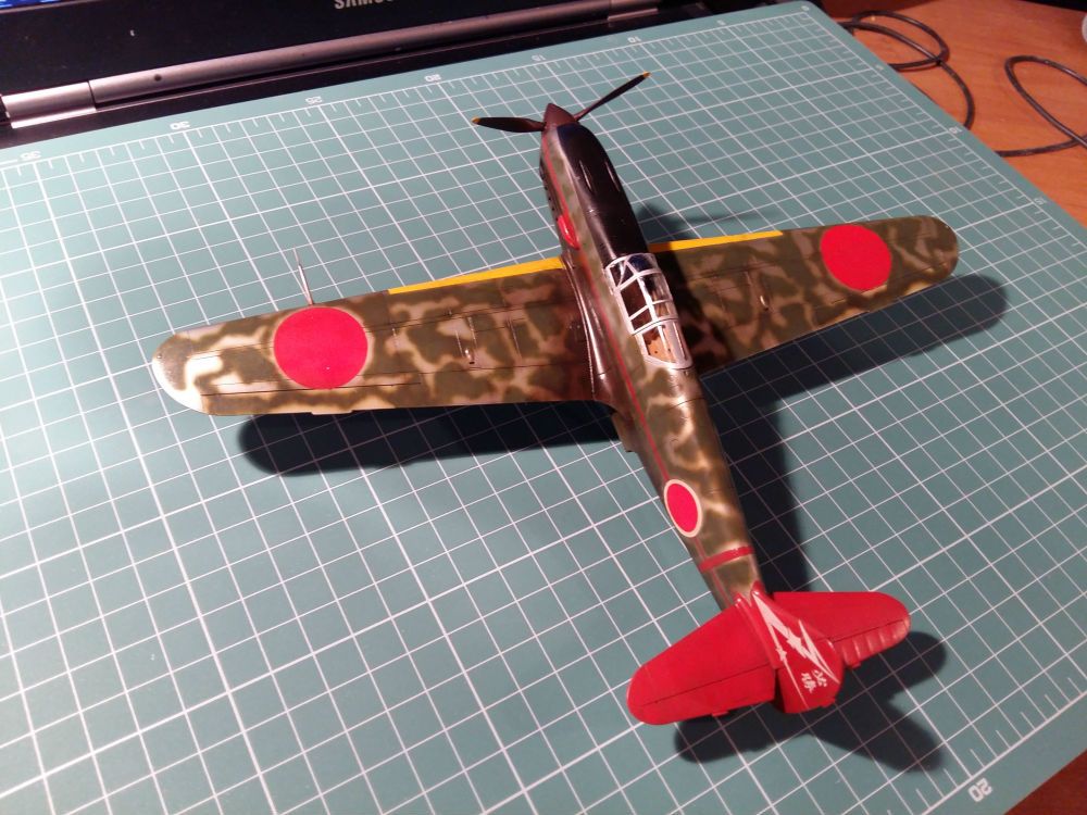

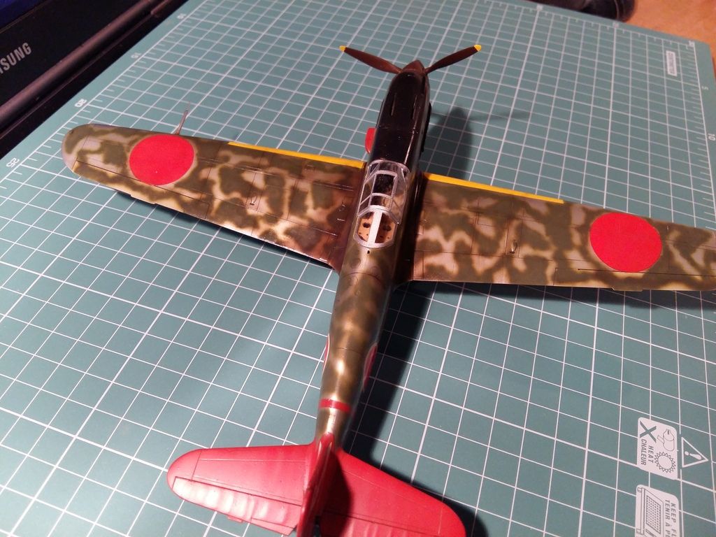

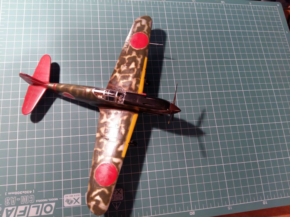

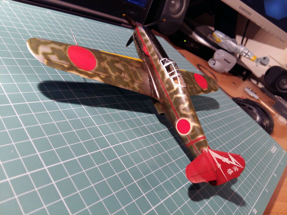

Wczoraj miałem jakiś twórczy nastrój (czyt. swędziały mnie ręce żeby coś znów oblać farbą) i postanowiłem nieco ożywić model.
Patrzyłem na zdjęcia Hienów i wszystkie czyściutkie, lśniące. Nie pasowało mi to, przecież ten samolot latał z Daimlerem pod maską więc nie ma opcji - to musiało mocno kopcić.
W końcu znalazłem - oto flejtuch w locie:
Zrobiłem sobie miksturę - lakier błyszczący, farba o kolorze czekoladowym (kolor śmigła Hiena) bo akurat miałem pod ręką i odrobina czarnego (do smaku). Na ten moment wygląda tak jak niżej. Wszystko jest jeszcze mało widoczne bo jest polakierowane pod washe i oleje, same okopcenia też są błyszczące.
Sam jestem ciekaw jak to wyjdzie na matowo. Zdjęcia prosto ze stołu spod lampki robione w nocy - nawet mi jest przykro na nie patrzeć :)
Re: Kawasaki Ki 61 Hien, Hasegawa 1:48 :)
Postprzez HubertKendziorek » czwartek, 11 sierpnia 2016, 16:25
Kuba P. napisał(a):Nie pasowało mi to, przecież ten samolot latał z Daimlerem pod maską więc nie ma opcji - to musiało mocno kopcić.
To może być też kwestia paliwa. Niekoniecznie to samo lali Japończycy do baku, co Niemcy. I mam wrażenie, że niekoniecznie niemieckie paliwo musiało być lepsze. Jeżeli zaś chodziłoby o spalanie oleju (zdaję się właściwość także niektórych współczesnych niemieckich silników/silniczków), to jednak te silniki w Hienach były "Made in Japan" - a to dość istotna różnica.
Wydaje mi się, że na lewym płacie przy krawędzi spływu kopcia jakby więcej, niż na prawym? To zamierzone?
Mimo fatalnych zdjęć jednak widać, że jest bardzo dobrze.
