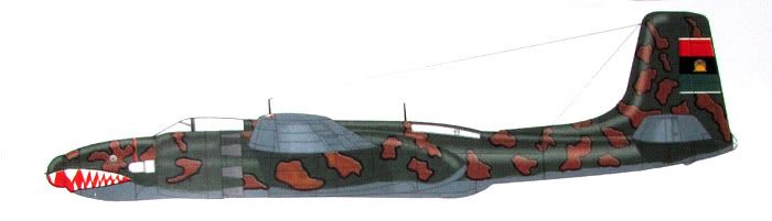

Zgodnie z obietnicą, parę fotek (niestety nie dysponuję w domu skanerem - starałem się jak najmniej zniekształcić kolory):
Kolorowanka. W opisie podają, że owe czarne (lub czarno-zielone) obwódki były mocno nieregularne i były namalowane raczej niedbale (ang. crudely applied). Dolna część samolotu prawdopodobnie była błękitna.

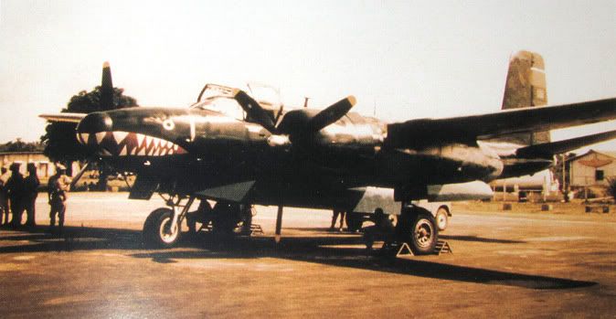

Kolorowa fotka oryginału:

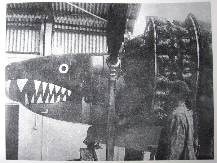

Zbliżenie na nos:

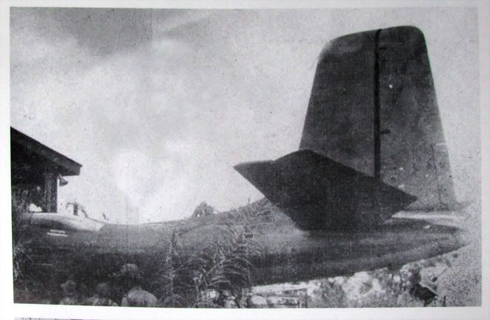

... oraz na ogon (już po usunięciu barwnego oznakowania na sterze kierunku). Można zobaczyć linię podziału kolorów na tyle kadłuba:

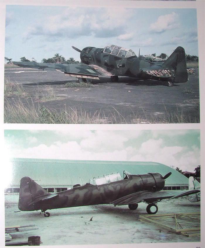

Jako ciekawostkę prezentuję fotkę biafrańskich Harvardów. Może przydać się do określenia odcieni kolorów na Invaderze. Uwagę zwracają też obwódki plam kamuflażu - podobna rzecz jak na naszych F-16.

Super! :lol: Wielkie dzięki. Myślę, że to sporo mi pomoże we właściwym malowaniu. Tak samego "rekina", jak i kamuflażu. Czerwony (?) pas ostrzegawczy przed kabiną został pewnie namalowany w późniejszym czasie niż sam kamuflaż, bo na twoich zdjęciach jest wyraźnie widoczny (szerszy i bardziej z przodu, niż oryginalny w malowaniu z demobilu). Na innych zdjęciach zaś wyraźnie go brak. Jeszcze raz dziękuję :lol:

Mam wrażenie, że oprócz czerwonego (? - również nie mogę dopatrzyć się czerwieni na kolorowych fotkach) pasa ostrzegawczego stosowano także białą (białawą) taśmę samoprzylepną a'la Corsair aby uszczelnić łączenie nosa do reszty kadłuba. Widać ją dosyć dobrze na kolorowej fotce oryginału, oraz jej dolną część na zbliżeniu nosa z otwartym silnikiem. Na kolorowej fotce, którą zamieściłeś - tej z Zumbachem wystającym z kabiny - widać czarne (brudne?) pozostałości po kleju taśmy w miejscu omawianego łączenia blach.
Masz rację, coś jest na rzeczy w tym miejscu. Przy okazji wnikliwego przyglądania się zdjęciom (np. tej z Zumbachem wystającym z kabiny ;o) ), doszedłem też do wniosku, że pierwotny pomysł zastąpienia wtryskowego oszklenia kabiny szybkami vacu, był trochę pochopny. Standardowo uznałem, że vacu będzie lepsze, bo cieńsze. Ale w tym przypadku akurat, grubość "owiewki" wtryskowej lepiej odda wygląd dość grubych ram oszklenia oryginału. Więc tylko przeszlifuję oryginalne oszklenie, by go odrobinę pocienić. I ewentualnie vacu dam tylko otwierane panele, może tylko podklejając ramki (jak dam radę). ;o)
