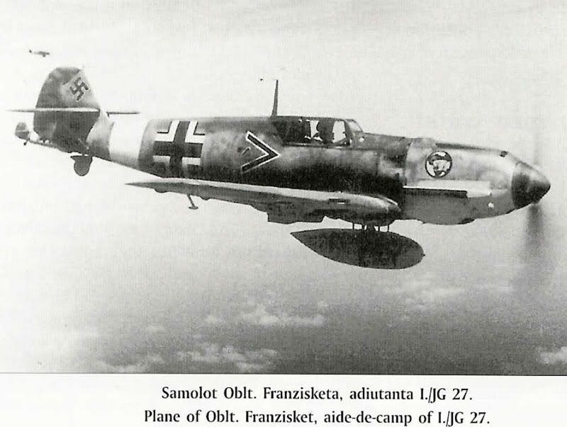

Postprzez GrzegorzS » czwartek, 2 września 2010, 06:40
_iceboy napisał(a):jednak zostaję przy Franzisket'cie z Libii :twisted:
I słusznie czynisz, fajne malowanie. Niezbyt dokładnie widzę na Twoich zdjęciach, ale wydaje mi się że ta maszyna nie miała w podkadłubowej chłodnicy poziomej dodatkowej poprzeczki a w modelu chyba ją zrobiłeś.

Re: Bf 109 E-7 Trop, <A, Hasegawa 1/48
Postprzez _iceboy » czwartek, 2 września 2010, 12:28
GrzegorzS napisał(a):... Niezbyt dokładnie widzę na Twoich zdjęciach, ale wydaje mi się że ta maszyna nie miała w podkadłubowej chłodnicy poziomej dodatkowej poprzeczki a w modelu chyba ją zrobiłeś.
Ja również nie widzę na zdjęciu oryginału czy miała czy nie, usunąć ją teraz było by problemem, a model dostałem już do łapek z sklejonymi połówkami kadłuba oraz osłoną silnika, dlatego takie manewry uskuteczniam przy chłodnicy i okapotowaniu ;o)
Postprzez robmario » czwartek, 2 września 2010, 13:17
Ten samolot raczej nie miał owej poprzeczki:
Zdjęcie pochodzi z publikacji: Marek Murawski, JG 27 Vol II, OW Kagero - Miniatury Lotnicze 05, str 14
Postprzez _iceboy » czwartek, 2 września 2010, 15:16
robmario napisał(a):Ten samolot raczej nie miał owej poprzeczki...
Serdecznie dziękuję za piękną fotografię ! :) A wg. mnie po oględzinach tejże chłodnicy wydaje mi się że jednak ma. Kwestia interpretacji zdjęcia...
Postprzez robmario » piątek, 3 września 2010, 13:45
W momencie jak opracowywałem materiały do kolorówek dla janusza Światłonia do Topcolores Luftwaffe over Africa przejrzałem zdjęcia tej maszyny oraz innych Emili E-7 z tej jednostki z tego okresu i stąd wniosek o braku tej poprzeczki. Niby to mało istotny szczegół i nie namawaim Cię do jego korekty zby mocno, ale jak ktoś inny po Tobie sięgnie po to malowanie to warto się nad tym zastanowić.
Postprzez _iceboy » piątek, 3 września 2010, 15:57
robmario napisał(a):W momencie jak opracowywałem materiały do kolorówek dla janusza Światłonia do Topcolores Luftwaffe over Africa przejrzałem zdjęcia tej maszyny oraz innych Emili E-7 z tej jednostki z tego okresu i stąd wniosek o braku tej poprzeczki. Niby to mało istotny szczegół i nie namawaim Cię do jego korekty zby mocno, ale jak ktoś inny po Tobie sięgnie po to malowanie to warto się nad tym zastanowić.
Dziękuję, nawet gdyby pan mocno namawiał, nie uległbym, w tym momencie jest to za "niebezpieczne" dla reszty modelu...
