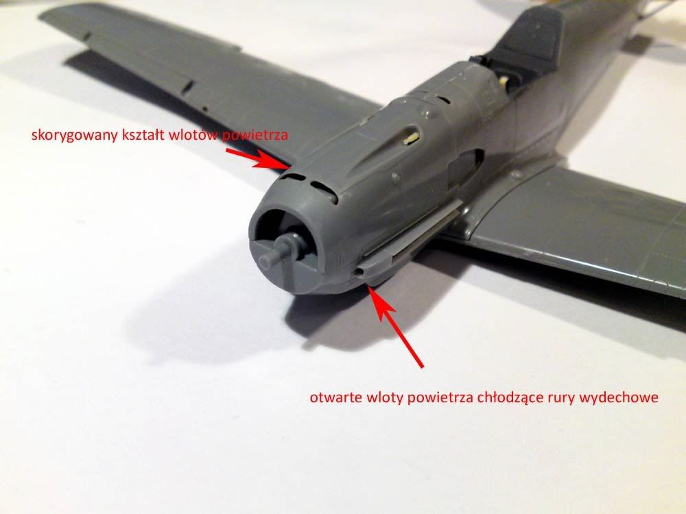

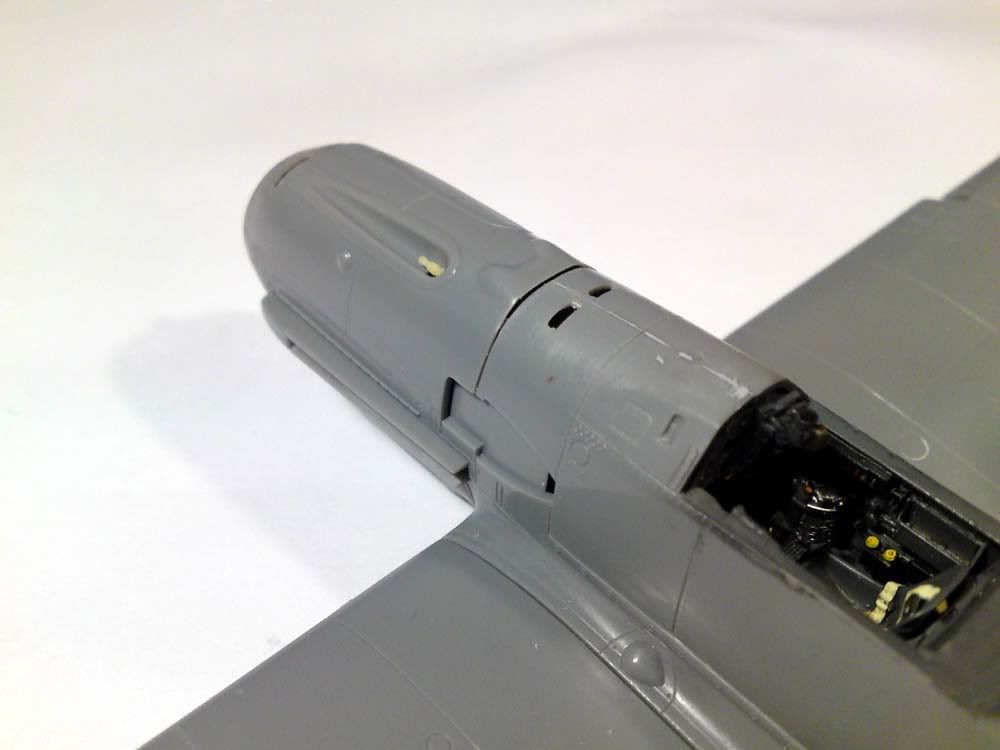

Poniżej opis już wykonanych modyfikacji.
Jednym z głównych zarzutów wobec modelu Tamiya, paradoksalnie trudnym do uchwycenia i sprawdzenia na fotkach jest kształt przedniej części górnej osłony silnika.
Tamiya zrobiła nos tak, że od przednich szczelin wentylacyjnych krawędź w widoku z profilu opada prawie prosto. Do tego podniesione krawędzie tych szczelin potęgują wrażenie kanciatej osłony. Po obejrzeniu wielu zdjęć samolotów Bf 109 E i robieniu zeza wyszedłem z założenia, że nie będę obniżał całej góry osłony, tylko lekko zeszlifuję te wystające krawędzie wlotów i nieco zaokrąglę całość. Wyszło tak:
a tak powinno być:
Wiem, że to mało dokładnie porównanie, ale chyba po malutkiej korekcie całość mieści się w granicach tolerancji.

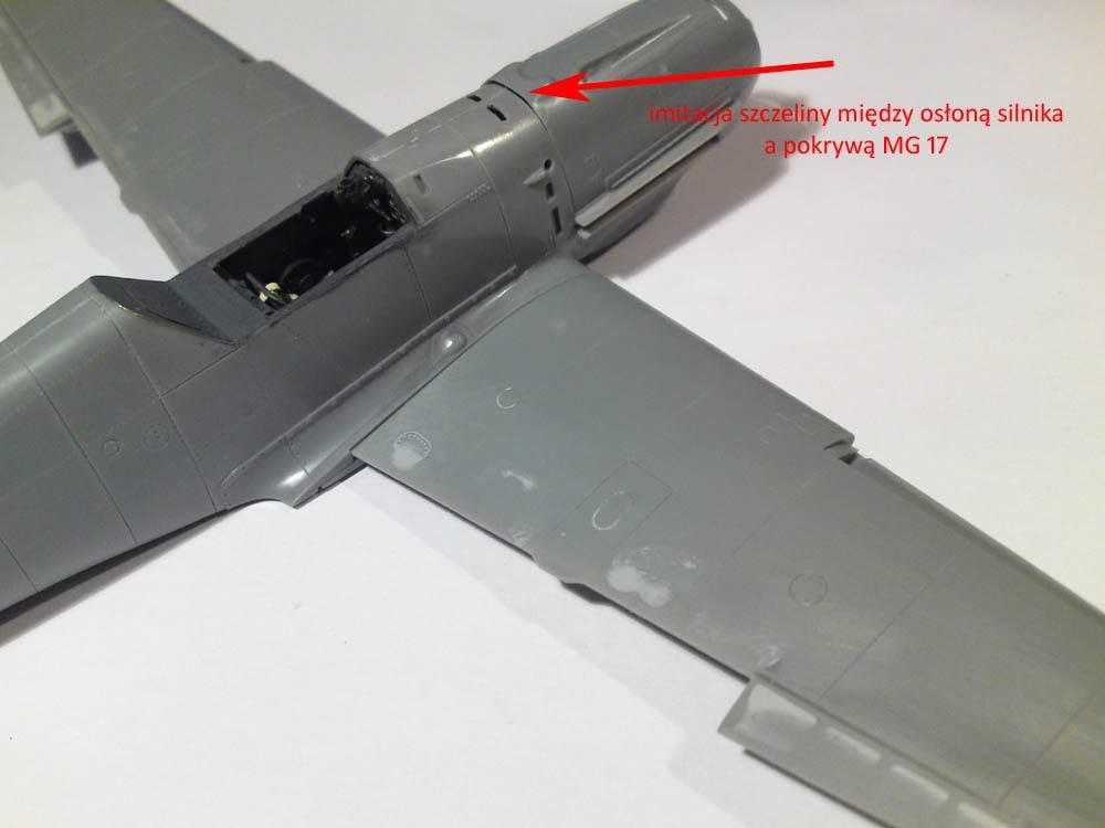

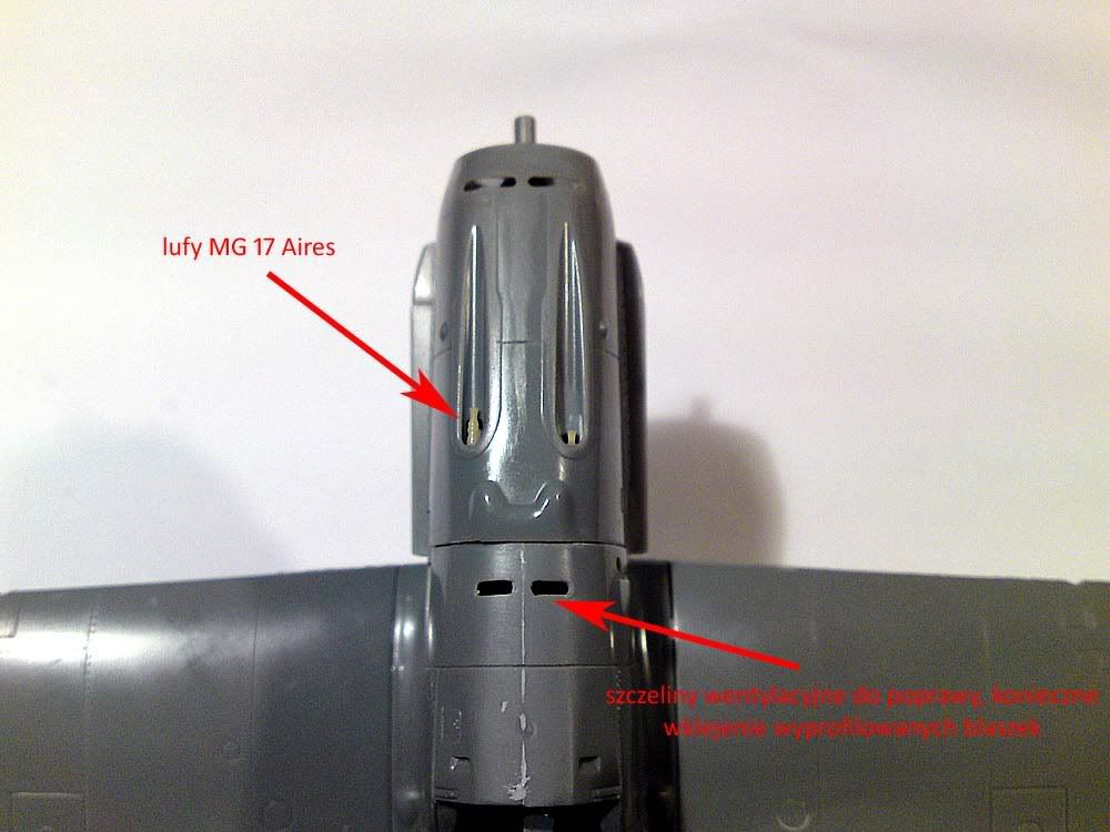

Przy okazji nieco pocieniłem tylną krawędź osłony, aby wyszła charakterystyczna szczelina
Zagapiłem się troszkę z otworami wentylacyjnymi nad karabinami, teraz mam je tylko rozwiercone ale muszę tam wpasować odpowiednio wyprofilowane blaszki, żeby całość wyglądała właściwie.
Zabawna sprawa jest też związana z rurami wydechowymi. Te z zestawu nie są ładne. W składziku miałem zarówno metalowe rury moskita jak i żywiczne airesa pochodzące z dużego zestawu waloryzacyjnego.
Okazuje się, że ani te żywiczne ani metalowe po odcięciu z podstaw nie pasują do gniazda w kadłubie modelu. Spróbuję na ile to możliwe pocienić to gniazdo i wpasować rury.

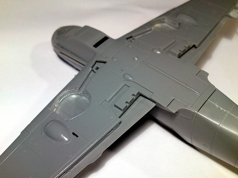

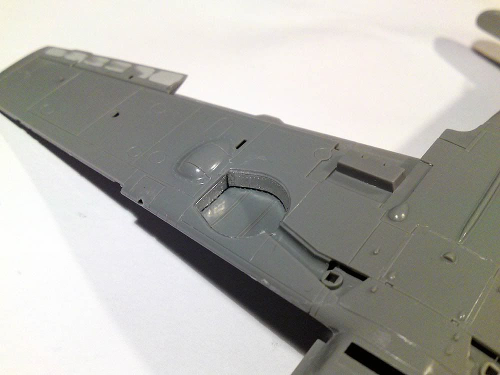

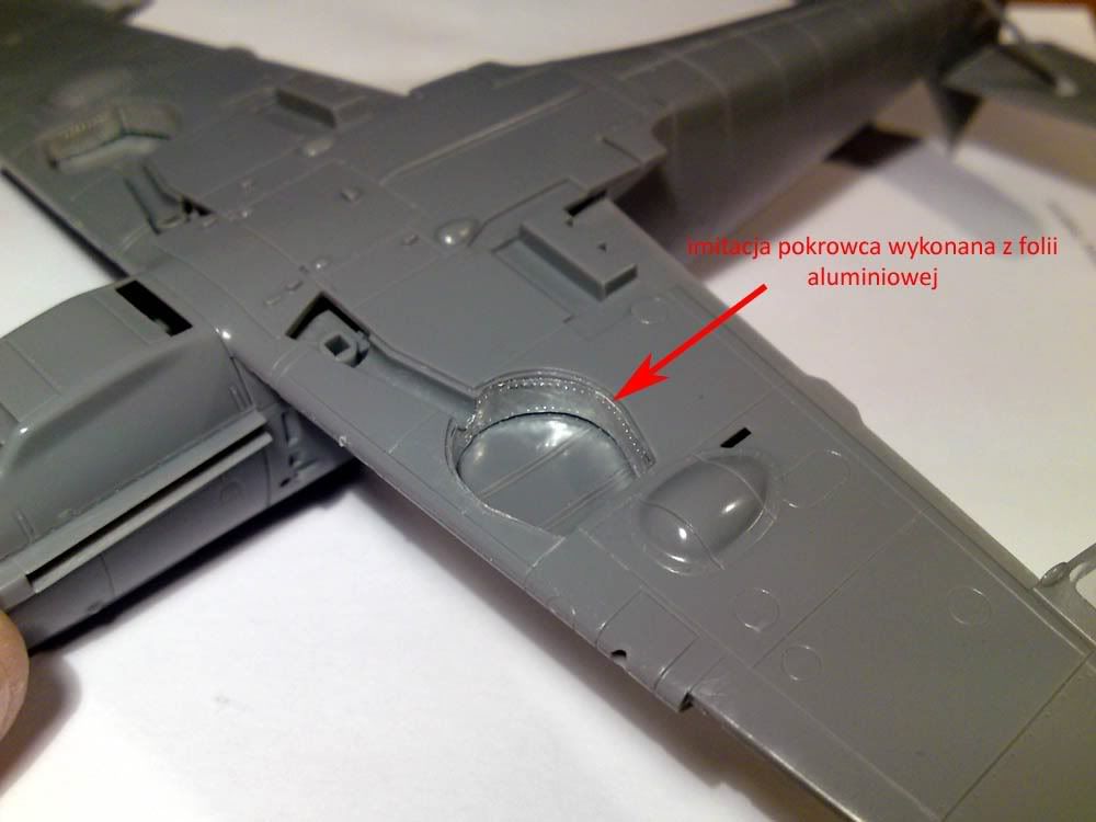

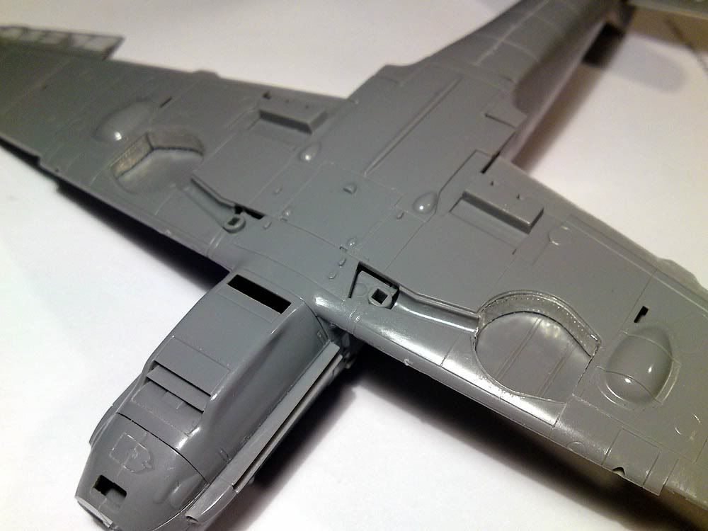

Powoli zabrałem się też za skrzydła, imitację pokrowców we wnękach podwozia zrobiłem z aluminiowej folii. Mam nadzieję, że po pomalowaniu będzie to w miarę porządnie wyglądać.

A mi nie pasuje że w Tamiyi osłona kaemów zbytnio opada w dół w kierunku przodu, i nawet to bardziej razi niż osłona.Czy jestem w błędzie :mrgreen: ? Kuba ponitujesz...

iras67 napisał(a):A mi nie pasuje że w Tamiyi osłona kaemów zbytnio opada w dół w kierunku przodu, i nawet to bardziej razi niż osłona.Czy jestem w błędzie :mrgreen: ?
Czy ja wiem, trudno mi powiedzieć. Mi się bardziej w oczy rzucał ten kant z przodu osłony silnika ale jak się tak poprzyglądać... Nie wiem już sam.
Jesienią byłem w RAF Museum Hendon i przyglądałem się dokładnie eksponowanemu tam Emilowi. Na żywo, to cały ten nos Messerschmitta jest tragicznie niespasowany, wszystko odstaje i nie trzyma się kupy.
Zaś co do modelu, muszę się poprzyglądać jeszcze, dzięki za zwrócenie na to uwagi.

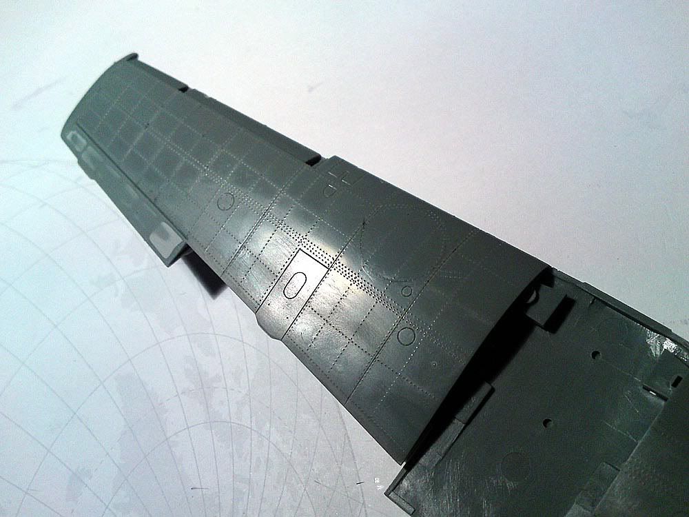

Tempo mam tragiczne, zdołałem dziś wieczorem tylko ponitować skrzydełka.
Tu nity na świeżo po wykonaniu:
Teraz nity przeszlifowałem na mokro papierem 1200 i pięknie się schowały i wyrównały. Są delikatne i ledwie widoczne.
Miejscami je gdzieś nieco poprawię, reszta zostanie taka delikatna.
Ciągle myślę, co z kadłubem. Czy przytłumić linie podziału segmentów blach i przytłumić większość nitowania czy zostawić.

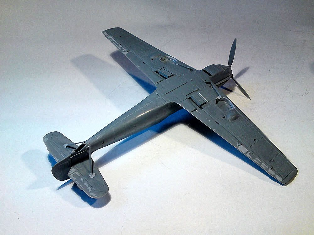

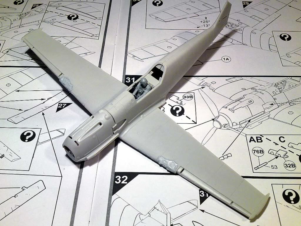

Postprzez Kuba P. » czwartek, 5 sierpnia 2010, 16:02

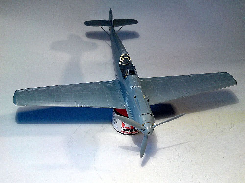

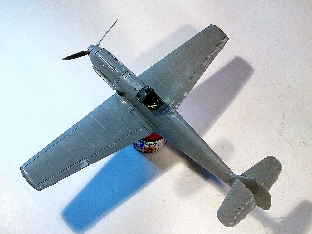

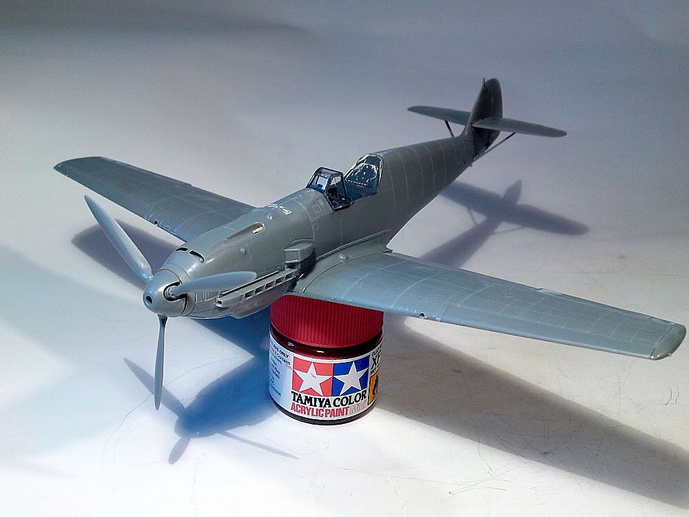

Model zmontowany do malowania, została najgorsza robota na jeden wieczór przed malowaniem. Muszę go miejscami podszpachlować, wyszlifować i doczyścić. Mam nadzieję, że dziś wieczorem to zrobię i w weekend uda się znaleźć chwilę na malowanie.
Udało mi się skompletować kalkomanie i samo malowanie będzie jednak inne niż pokazane wyżej, tak samo wariant Messerschmitta ale o tym później.
Sorry za marne zdjęcia. Mam nadzieję, że coś widać.
