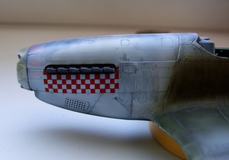

Robiłem tak już np. w P-47:
Obrazek Obrazek Obrazek Obrazek Obrazek Obrazek Obrazek Obrazek
A! Malowane emaliami MM :->

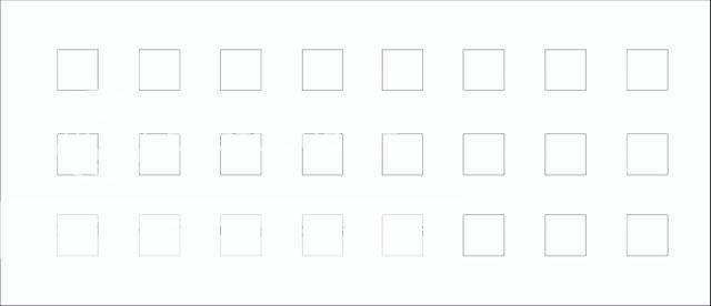

Malowałem sporo szachownic od takiego szablonu:
Po wymalowaniu jednych odklejałem i przesuwałem szablon tak żeby trafić pomiędzy te wymalowane.
Niestety nie mam fotki modelu z takim malowaniem...ale zapewniam że metoda bardzo łatwa jeśli się wytnie i dokładnie przymierzy .

Postprzez Gienek » czwartek, 21 października 2010, 22:15
Ta metoda ma jednak wadę. Na powierzchniach nierozwijalnych nie da się jej zastosować. Zwróć uwagę na mojego Thunderbolta. Tam niektóre "kratki" są rombami lub rozciągniętymi prostokątami pomimo, że sprawiają wrażenie kwadratów. Tak było też na oryginale (a posiłkowałem się oryginalnymi fotografiami więc wiem co mówię ;) )
Gienek
