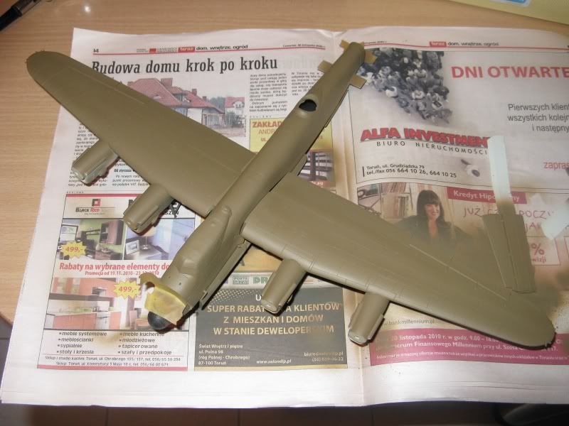

Powolutku do przodu.
Aby rozpocząc nakładanie kammo musiałem najpierw pomalować wiatrochron na czarno (będzie to imitowało wewnątrzny - czarny kolor oramowania)
Przy okazji pomalowałem komorę bombową. Jeszcze nie "pobrudzona" dlatego kolor taki jednolity.
Chciałem położyć już warstwę "Dark Eartch" na górna powierzchnię kadłuba i skrzydeł, ale znalazłem kilka niedoróbek - szczelin, które uwidoczniły się pod czarną farbą (np szczelina połączenia kadłuba tuż za wieżyczką astro) Zostały zalane surfacerem 500 i dalsze malowanie będzie możliwe dopiero po obrobieniu tych miejsc.
CDN.

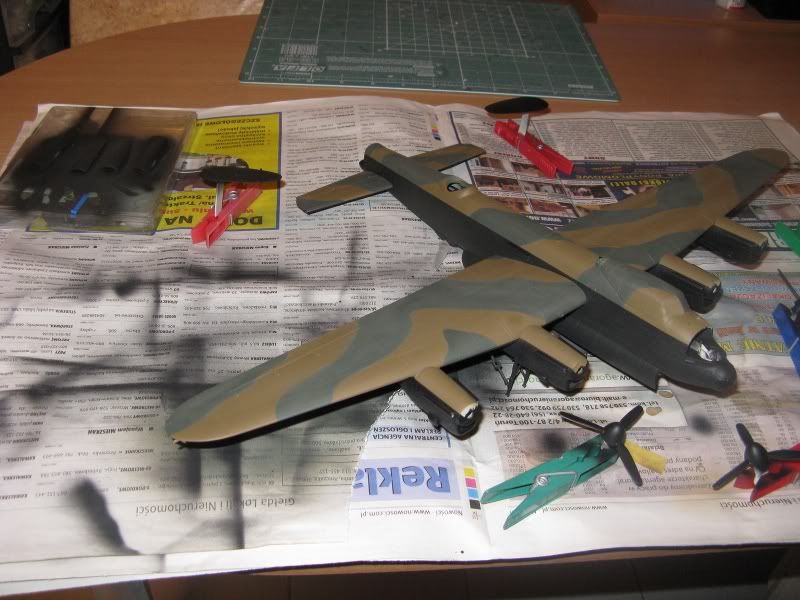

Postprzez kowaltom99 » niedziela, 13 marca 2011, 19:26
Dziś dostał druga warstwę Dark Earth.
CDN.

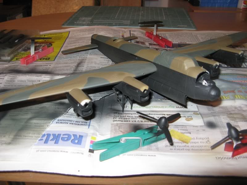

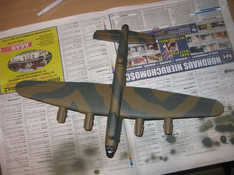

Postprzez kowaltom99 » poniedziałek, 14 marca 2011, 20:56
Kolejne prace
Maskowanie - zajęło prawie godzinę.
Malowanie Dark Green - Pactra
Po zdjęciu masek - Lanc zaczyna "wyglądac".
Zdjęcie robione z lampą - kolory trochę przekłamane. W rzeczywistości RAF Dark Green jest jaśniejszy.
CDN.

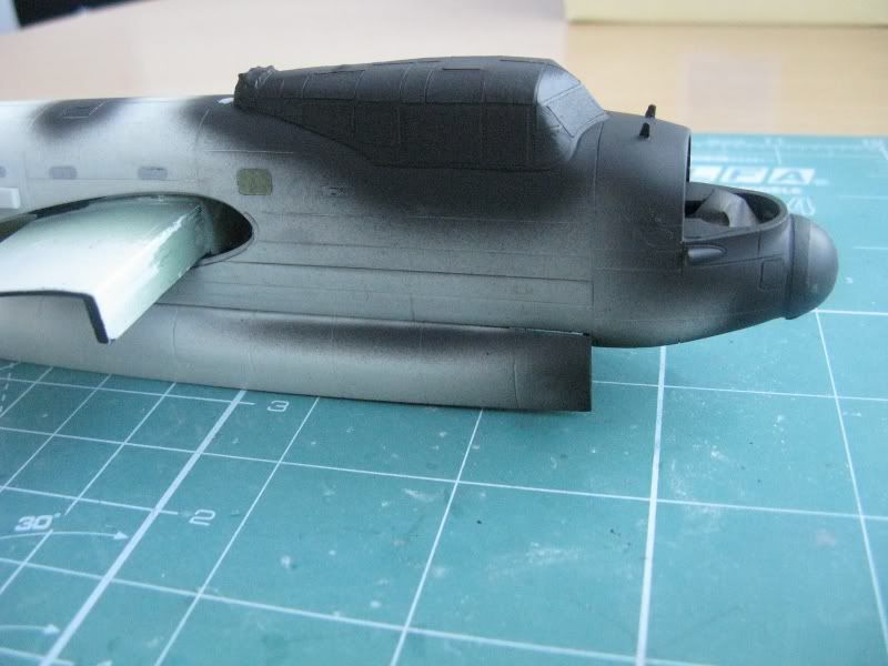

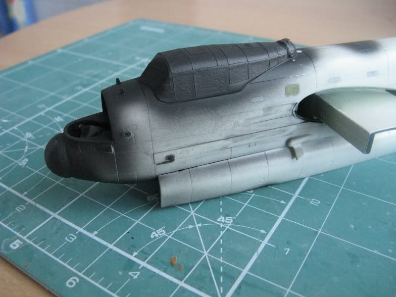

Postprzez kowaltom99 » sobota, 19 marca 2011, 20:54
Dziś Lanc dostał malowanko "night".
Najpierw do 1 godzinnym maskowaniu wszystkich uprzednio pomalowanych powierzchni, cała reszta została pomalowana na czarno. Farba to mat black Pactra. Niestety efekt był nieciekawy - model wyglądał jak zabawka - czerń wręcz nienaturalna.
Zacząłem testować rózne metody "złamania" tej czerni i metodą prób i błedów wyszło, że ciekawie wygląda psiknięcie z dużej odległości wszystkich czarnych powierzchni baaardzo rozcieńczonym RAF dark earth. To była praktyczne brudna, brązowa woda.
Teraz jeszcze czeka mnie cienowanie suchymi pastelami, brudzing, zdraping itp. Lancastery miał bardzo "brudzące" wydechy - postaram się to oddtworzyć, ale to dopiero po nałożeniu kalek.
Efekt dzisiejszych prac (zdjęcia niestety z lampą)
CDN.
