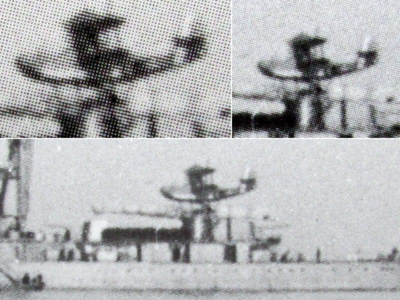

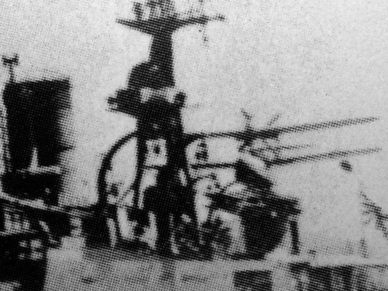

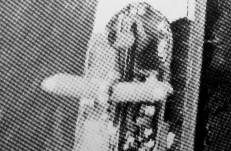

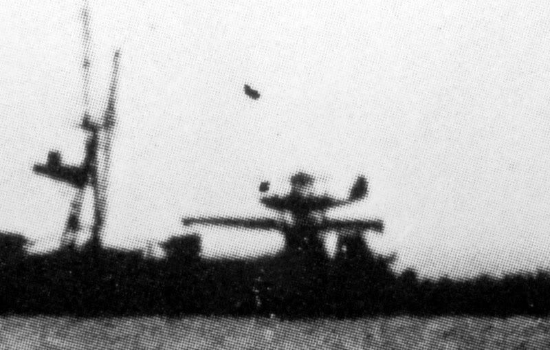

Jeszcze 4 grosze w temacie dokumentacji. Dotarło do mnie wczoraj – skoro Laura była używana jako wodnosamolot pokładowy, to powinny być jakieś fotki zaokrętowanego samolotu. Zerknąłem zatem do książki poświęconej japońskim krążownikom lekkim typu Sendai – seria Warships of the IJN nr 15, wyd. Kojinsha. Oto co znalazłem (wiem, że marnej jakości, ale na bezrybiu... ;o)):
Krążownik Sendai:
Krążownik Naka:
Sama książka jest formatu A5, każdy z prezentowany powyżej obrazków jest wycinkiem jednego z kilku zdjęć na stronie – stąd taka, a nie inna jakość. Może do czegoś się przydadzą. Przejrzałem też inne książki "tematyczne" – znalazłem tylko to.
