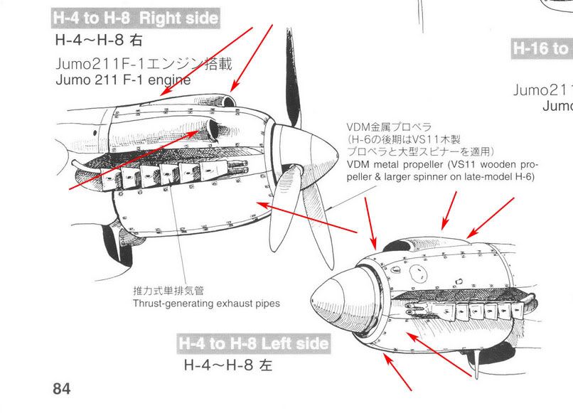

Wracająć do Heinkla i jego gondoli silnikowych - wziąłem te elementy, złożyłem na sucho i porównuję ze zdjęciami.
Porównuję głównie ze zdjęciami He 111 H-20 z Hendon i wnioski takie:
[1] Najbardziej zwalony jest kształt dolnej części osłon, jest zbyt zwężony ku nasadzie kołpaka i jest to chyba najbardziej widoczne;
[2] Kompletnie walnięty jest kształt osłony chłodnicy oleju, ten element zupełnie nie pasuje obrysem i nie wiem czy to głównie on nie psuje kształtu górnej części osłony.
[3] Wydaje mi się, że i kształt tunelu wlotowego do sprężarki ma coś skopane i nieco psuje wygląd osłon.
Zrobiłem na rysunku z Aerodetail zaznaczenia, gdzie chyba trzeba poprawić osłony.
Nadłożyć materiału na "spód", przerobić wlot powietrza i przerobić zupełnie osłonę chłodnicy.
Wydaje mi się, że korekta krzywizny osłony górnej nie jest potrzebna.
Co Wy na to? Paweł, jak to widzisz?
