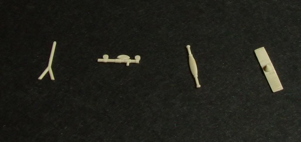

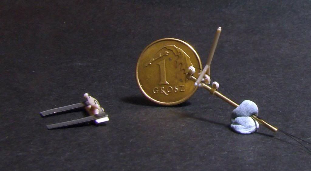

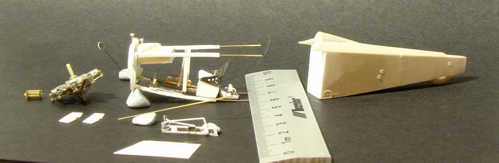

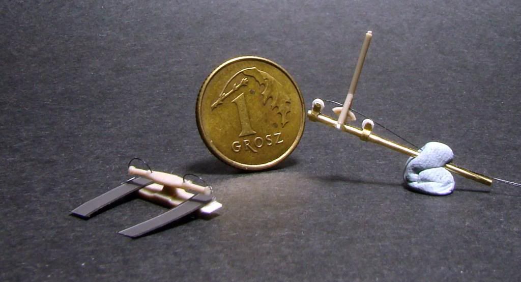

I mała aktualizacja prac.
To elementy zestawowe, które posłużyły jako baza do przeróbek. Tzn sama podstawa orczyka już na ten fotce jest wycięta z elementu, który pierwotnie stanowił spory kawałek podłogi.
A to udało mi się z nich uzyskać. Po rzucie oka na te zdjęcia widać parę miejsc do poprawek.

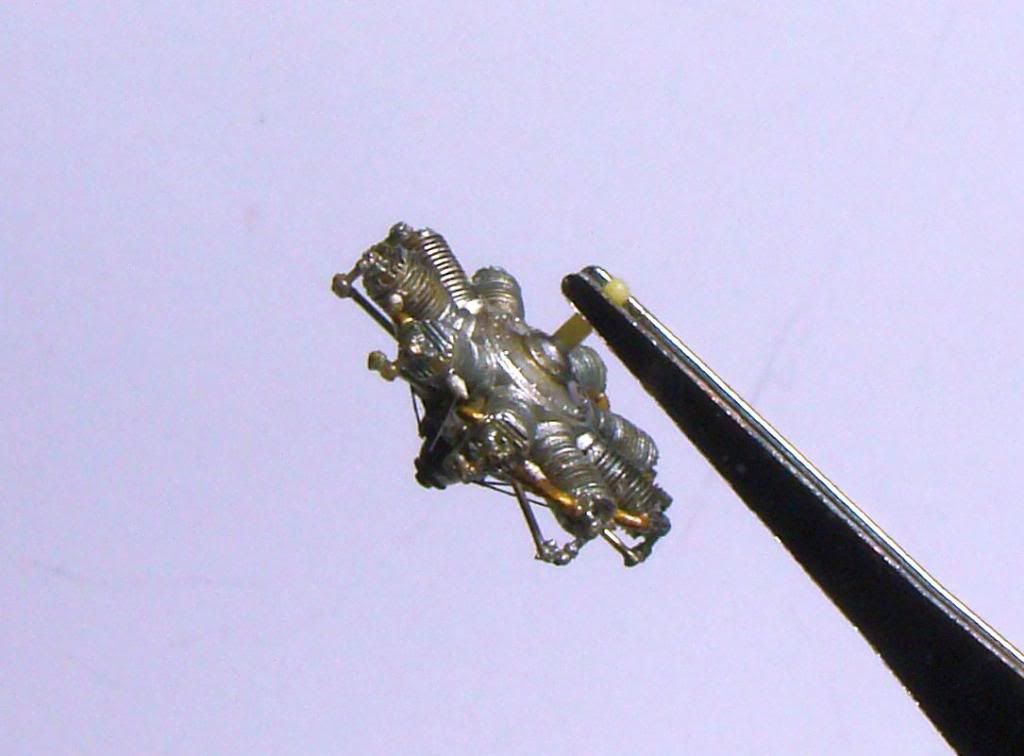

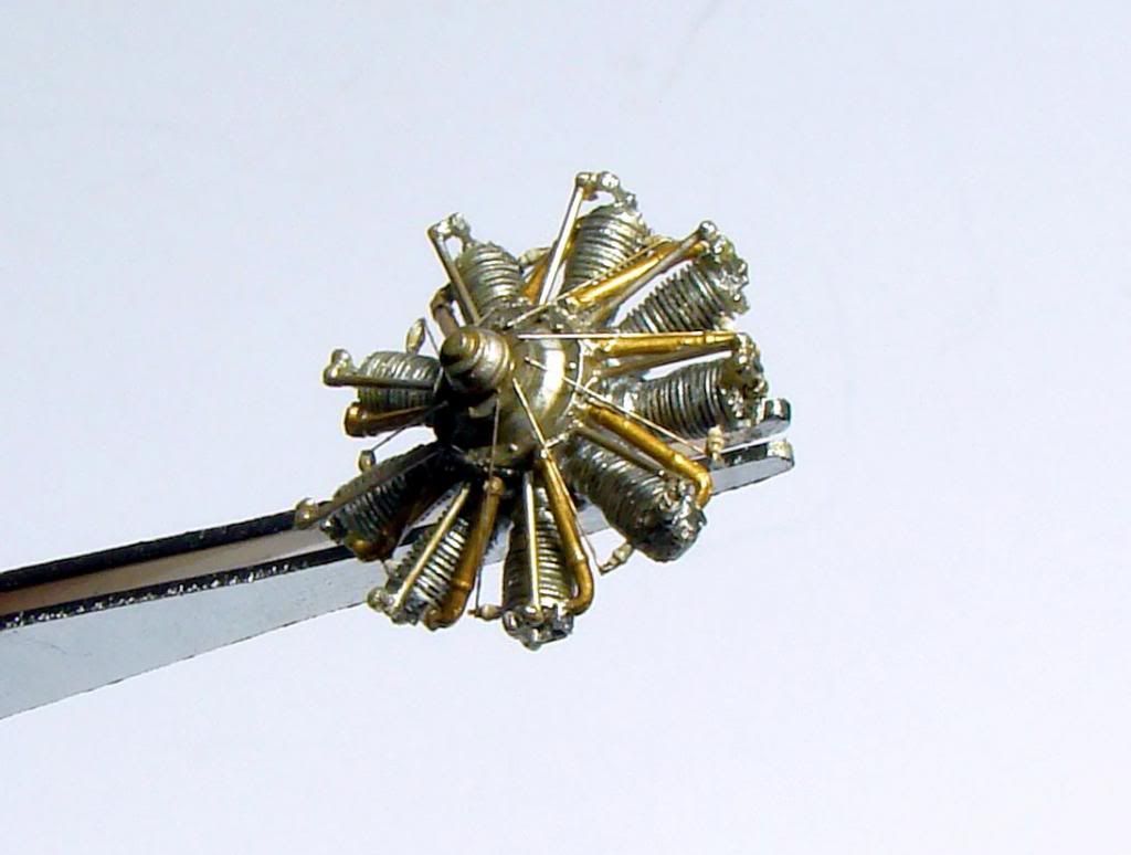

Postprzez tomtre » niedziela, 3 marca 2013, 14:13

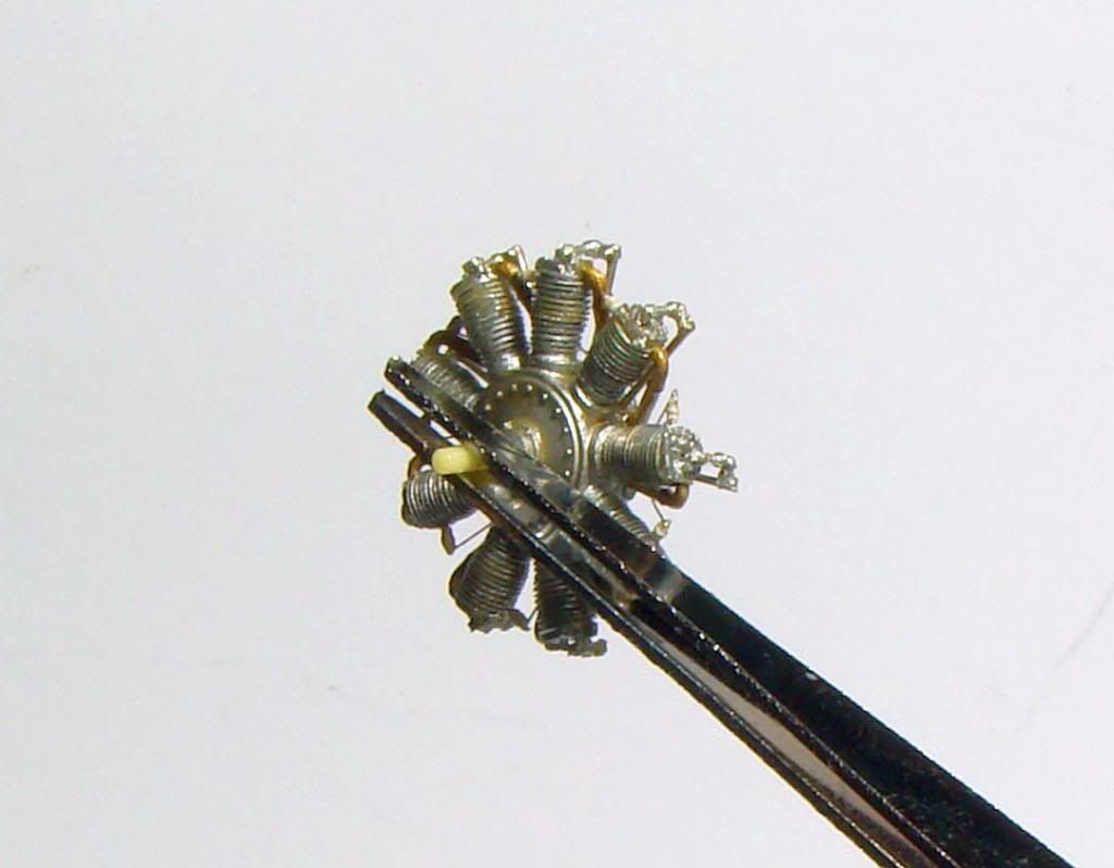

W przerwach między dłubaniem detali (musiałem też od nowa zmontować ramę, ale to temat na osobną historię ;o))składałem sobie silnik Taurusa. Właściwie to złożyłem dwa - pierwszy poszedł na zmarnowanie :(
Na fotkach widać, że tu i ówdzie zalane są szczeliny między żebrami cylindrów. To na szczęście nie jest klej, tylko farba i wash, więc bez problemu ogarnę to skalpelem czy igłą.
Sam zestaw - znakomity. Wykonanie - takie jak widać.

Postprzez Adam » poniedziałek, 4 marca 2013, 09:26
Bardzo Ładnie się prezentuje twój silniczek, teraz mam przerwę w modelowaniu szmatopłtów, ale za mną chodzi ten Taurusowy silnik w 32- ce. Możliwe, że się złamię i tak na boku będę sobie dłubał.

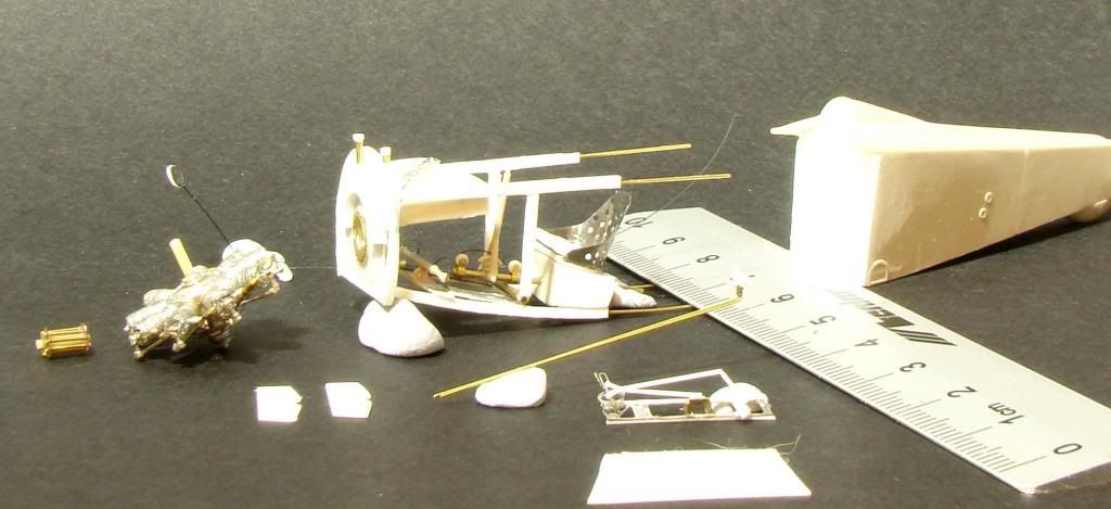

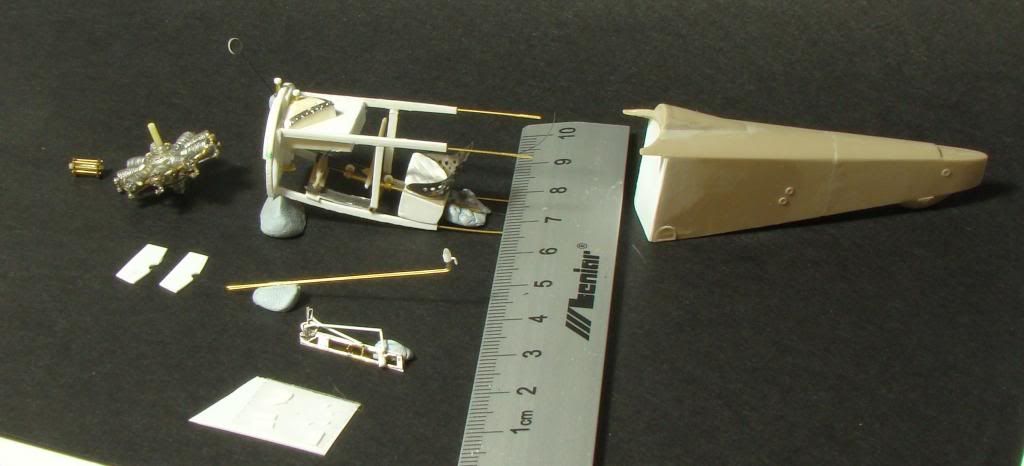

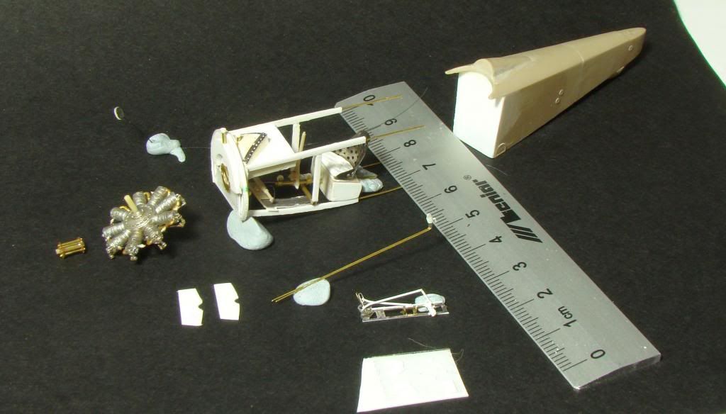

Postprzez tomtre » wtorek, 5 marca 2013, 22:24
Powoli do przodu.
Tutaj poskładane na sucho główne części konstrukcji plus nieco detalozy. Przednia część to 90% własnej dłubaniny i kilka drobiazgów z zestawu oraz dedykowanych blaszek.
W paru miejscach dosycha jeszcze szpachla. Czeka mnie sporo spasowywania, szlifowania itd.
Kilka drobiazgów, w tym śruby rzymskie, czeka jeszcze na produkcję.
Rama, pierwotnie aluminiowa, po kilkukrotnym rozsypaniu się i lutowaniu na przemian, została odtworzona od nowa.
Dwa ostatnie zdjęcia zdecydowanie sfajczone. Nie wiem dlaczego, bo robione w na tych samych ustawieniach, w tym samym miejscu i świetle. Jedynie perspektywa inna. Ktoś obeznany w fotografii może coś podpowiedzieć - z czego się to mogło wziąć?
Moja cała "kariera" na PWM

Postprzez xmald » wtorek, 5 marca 2013, 22:34
Szalenie podoba mi się twoja robota! Chciałbym potrafić tak czysto dorabiać swoje elementy. W porównaniu do Ciebie to moje ulepki wyglądają jakbym je z plasteliny robił. Aż miło popatrzeć. Silnik od Taurusa wyszedł elegancko. Może jeszcze ciut bym go utytłał.
Fotograf ze mnie żaden ale wydaję mi się, że po prostu prześwietliłeś te foty wszystkie z resztą nie tylko ostatnie.

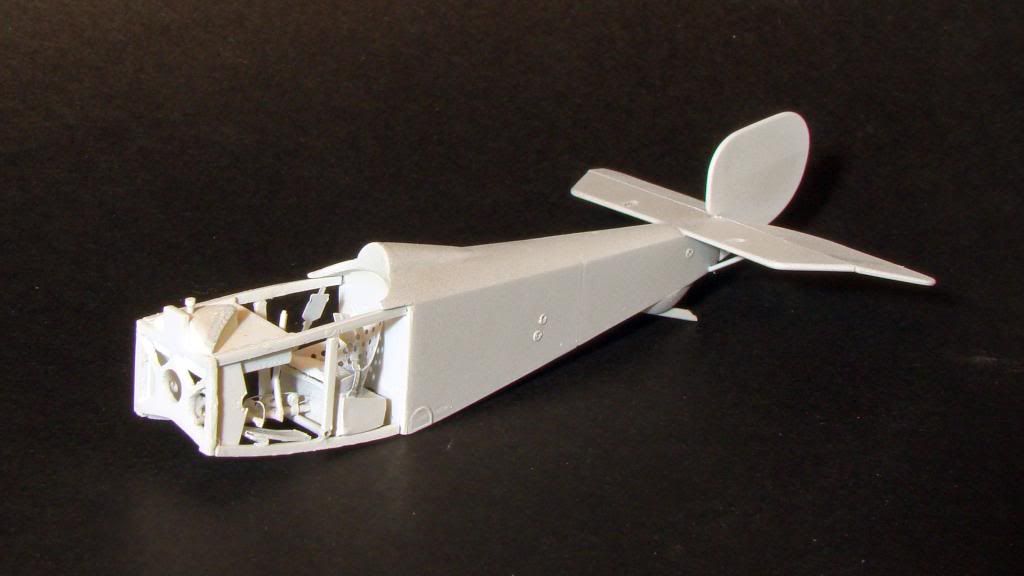

A kontynuując warsztat...

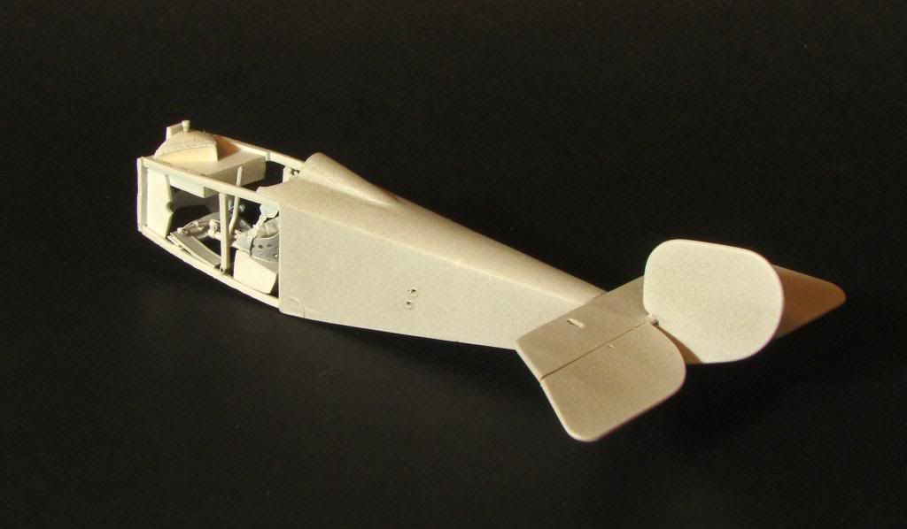

Może przynudzam, bo aktualizuję chociaż postęp na pierwszy rzut oka niewielki. Niemniej spasowanie wszystkich elementów ujawniło wiele miejsc wymagających ponownego szpachlowania, pogrubiania i szlifowania.
Tak wyglądają, wciąż na sucho, złożone najgrubsze kawałki kadłuba. Ogólny kształt zatem już widać.

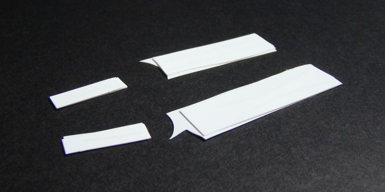

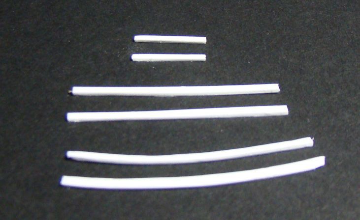

Żeby nie było tak monotonnie taka oto historia z życia modelarza.
Budując pierwszy w życiu model szmatopłata otwartego (częściowo) musiałem zmierzyć się z problemem materiału, z którego najlepiej wykonać ramę otwartego kadłuba.
Listewki polistyrenowe - są zdecydowanie zbyt elastyczne. Sensowną sztywność mają od wymiarów ok 2x2mm, czyli za dużo nawet w 48-mce. Przekrój ok 1,2x0,8 mm na jakim mi zależało zdecydowanie się nie nadaje.
Listewki drewniane - są sztywniejsze, choć nadal nie powalają. Mój docelowy przekrój potrafił utrzymać stabilność samej ramy, ale już po zamontowaniu różnych detali, o silniku nie wspominając, konstrukcja się sypie. Nie wiem czy da się drewno jakoś usztywnić np impregnatem, ale pozostaje jeszcze kwestia kruchości listwy. Po prostu łatwo ją połamać w przeciwieństwie do plastiku.
Profile mosiężne - sztywność bardzo dobra. Ale są inne problemy. Po pierwsze znikoma dostępność takich profili. Nie udało mi się znaleźć w Polsce profili prostokątnych. Są firmy, które mogą je wyprodukować na zlecenie, ale i tu jest kłopot, bo nie każdy producent da radę zejść poniżej 1 mm, nie mówiąc już o chęci wyprodukowania ledwie kilku sztuk czegoś takiego. Cena niestety bije wówczas mocno po portfelu.
Można oczywiście sobie odpowiedni profil wytrawić, a następnie go pozaginać do właściwego kształtu. To rozwiązanie ma jednak swoje ograniczenia (ciężko wyprodukować profil wygięty w łuk), a i nie wiem czy nie powtórzyłby się problem, o którym niżej.
Spróbowałem wykonać takie profile z mosiężnej rurki. Odpowiednio je spłaszczając i szlifując osiągnąłem całkiem fajny efekt. Tyle że spłaszczanie i szlifowanie na tyle nadwyrężyło profile, że stały się łamliwe. Na etapie dolutowywania/doklejania różnych elementów do konstrukcji ta po prostu się kruszyła. Po dokładniejszym przyjrzeniu się widać było również, że praktycznie nie da się osiągnąć powtarzalności przekroju i ostrości kantów. Metoda odpadła.

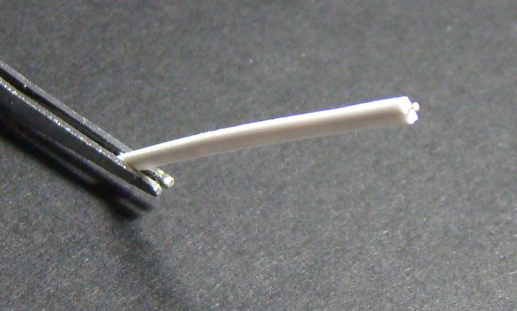

Wykombinowałem zatem coś takiego:
Najpierw ponaginałem w odpowiednie kształty odcinki drutu mosiężnego fi 0,4mm.
Następnie obłożyłem go obustronnie płatami polistyrenu, w środek pakując klej do plastiku. Ważne - nie CA, tylko jakikolwiek reagujący z plastikiem. Następnie taką kanapkę włożyłem w imadło i poczekałem dobę.
Klej nie tylko połączył obie warstwy polistyrenu, ale i pozwolił prętowi wtopić się w plastik.
Potem pozostało tylko wyciąć profile i podszlifować boki. Efekt jak dla mnie ciekawy.
Sztywność porównywalna z profilem mosiężnym. Na dodatek łatwiej do tego doklejać różne detale. Da się również w rozsądnych granicach naginać utrzymawszy nadal sztywność nowego kształtu. Co więcej, plastik jest łatwiejszy w obróbce (łatwiej o powtarzalność i dziwne kształty) i malowaniu. Same plusy :)
I jeszcze coś. Odcinając końcówkę plastiku można pozostawić bolec umożliwiający łatwiejsze montowanie konstrukcji.
Tak z grubsza wyglądały etapy produkcji ramy. Ostateczny efekt widać na Nieuporcie.
