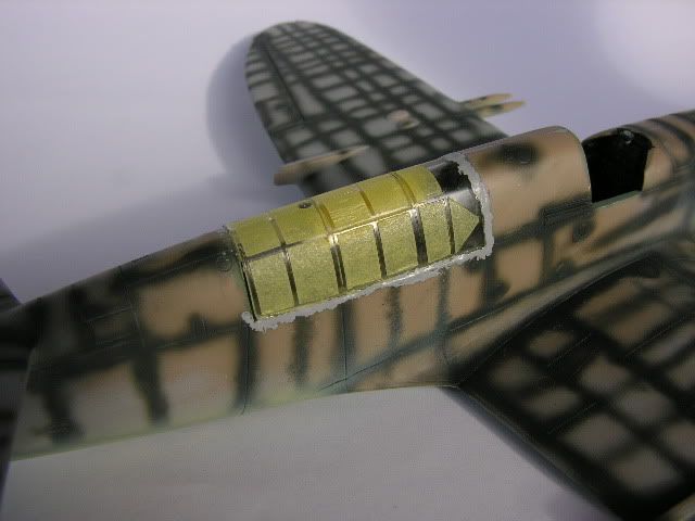

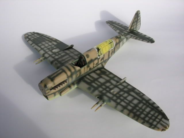

Tylna kabina przyklejona, trzeba będzie nieco ją dopasować: klej cyjanoakrylowy, surfacer, a tam gdzie szpary duże, klej dwuskładnikowy. Ponieważ uskoki są spore, a zaraz są połozone maski, roboty szlifierskie będą "czujne". Acha, wyciąłem też szybę aby ją zrobić w pozycji otwartej (dziwne,że preoducent sam na to nie wpadł), ale to akurat dzięki czeskiej żyletce, była "bułka z masłem", choćoczywiście też trochę czujności wymagała. Odcięty fragment przykleiłem póki co do całości taśmą Tamiji i dopiero po malowaniu ją oderwę.
Dorobiłem jeszcze lampę pozycyjną widoczną na grzbiecie kabiny. Frezarką zrobiłem odpowiednio oprofilowany otwór w osłonie
kabiny, który pomalowałem na srebrno. Opaliłem cieniutki drucik cynowy - na jego końcu powstał "bąbelek". który imituje żaróweczkę. Przeciągnąłem ją przez otwór w osłonie kabiny, a całość zalałem dwuskładnikowym, przeźroczystym klejem.
Preszejding położony,

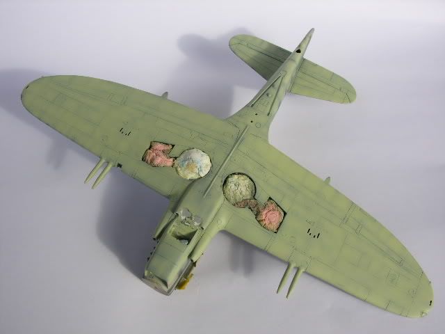

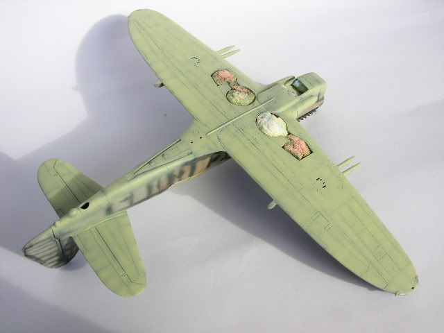

A dół wręcz już pomalowany.
CZy dół w/g Was może być, czy nieco przygasićprzebarwienia, dodać jakiegoś innego koloru (bazowy złamany czymś innym)?

Zostaw jak jest, wyblakłe kolory bardziej pasują na górne powierzchnie. Nie wiem czy to kwestia oświetlenia ale Sky na spodzie ma wizualnie fajny wpadający w żółć odcień. Co to za farba?

Spod jest git 8-) .

Gunze Mr Hobby. Raczej chyba jest to kwestia popołudniowego słońca. Natomiast góra co będzie - nie wiem. Niewykluczone, że gdzieś w swoich szuflkadach znajdę oleje Xtracoloru i zdecyduję się je wypróbować na "późnoimperialnym świetliku".

Michale, bardzo mi się podoba Twój preshading. Na jakich parametrach malujesz (ciśnienie, stosunek farby do thinnera)?

Ad 1. Nigdy nie bawiłem się w jakieś określanie proporcji i w zw. z tym jest mi bardzo trudno odpowiedzieć, tym bardziej,że farby Gunze możesz używać nawet jak już zaschną na kamień. Wtedy po prostu dajesz większą ilość thinnera. Generalnie używam levelling thinner, nowa farba to może będzie jakieś 1 częśc farby i 2-3 thinnera? :roll: Ciśnienie między 1 a 2 bar. Sorry że mało konkretnie, ale ja naprawdę robię to na maxa na oko a o ilości prób świadczy ilość "kleksów" na podkładce której używam do malowania.
